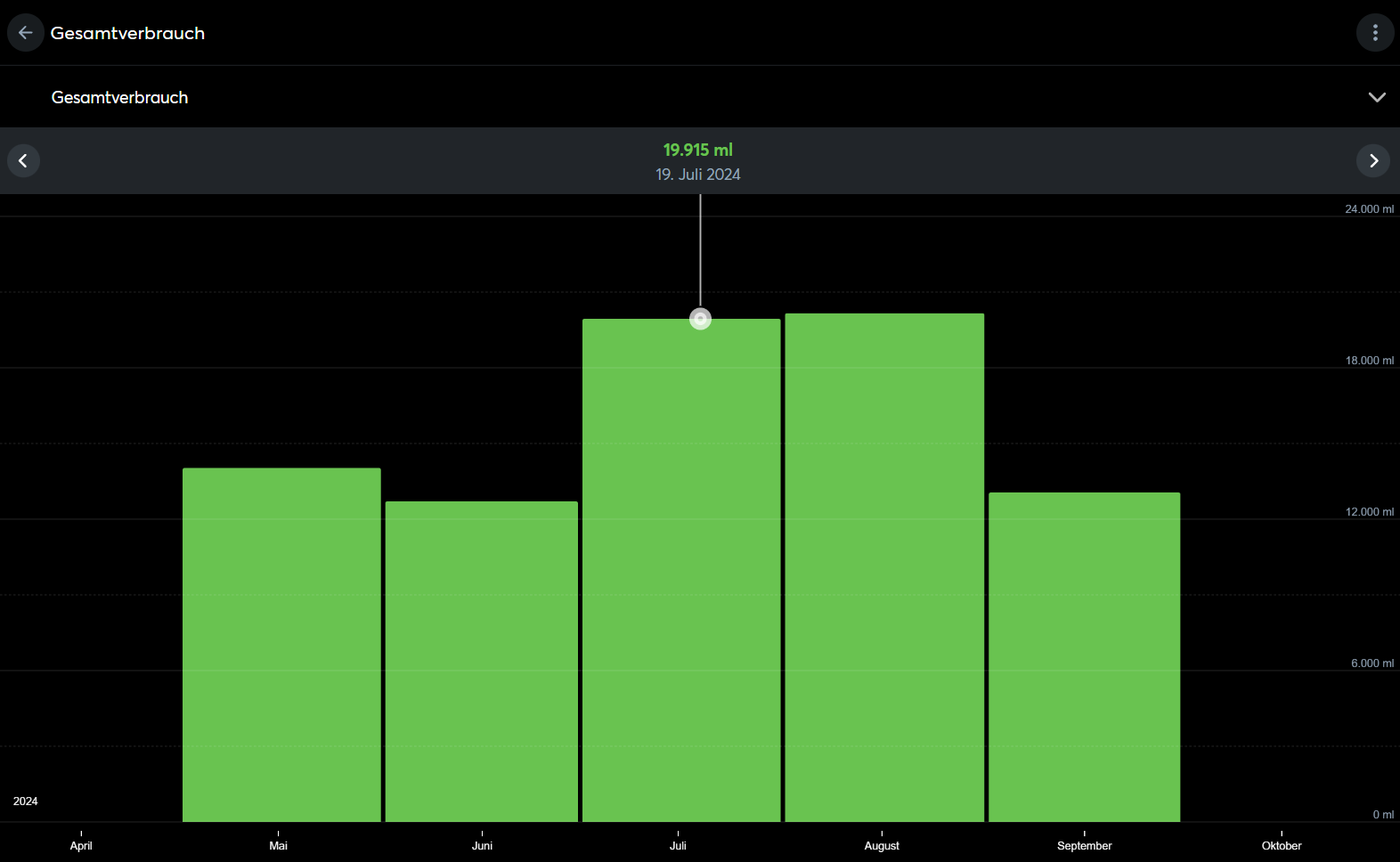

        Ich nutze weiterhin 50ml und komme damit gut hin. Wie oft er dosiert kannst Du nicht vergleichen - es kommt darauf an, wieviel Verschmutzungen Du ins Wasser bringst und wieviel Chlor durch Sonneneinstrahlung abgebaut wird. Im Badebetrieb wird häufiger dosiert als wenn der Pool abgedeckt nicht genutzt wird.
        Verbrauch bei mir 30 m³ Pool (wie gesagt: das ist nicht vergleichbar): ca. 15-20L/Monat - je nach Nutzung
        Klicke auf die Grafik für eine vergrößerte Ansicht  Name: image.png Ansichten: 0 Größe: 37,4 KB ID: 461260

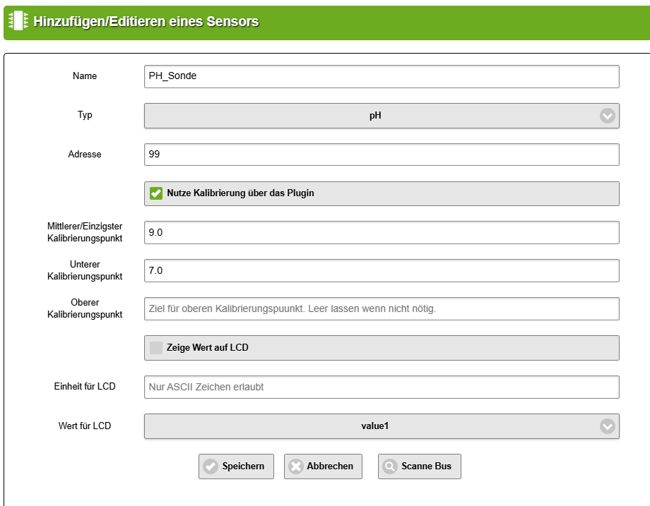

                #130
                Gerne - hoffe es ist nicht ein Anwenderfehler :-( mit der 3 Punkt Kalibrierung hatte es problemlos funktioniert.
                Beste Grüsse,
                Peter

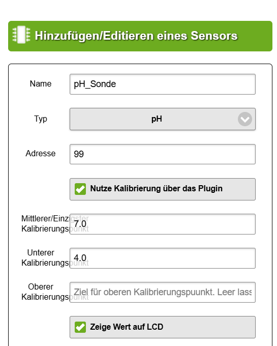

                  Also ich habe es jetzt zweimal durchgespielt und es klappt mit der 2-Punkt-Kalaibrierung genauso wie mit der 3-Punkt-Kalibrierung. Bist Du auf der aktuellesten Pluginversion?
                  Meine Einstellungen:

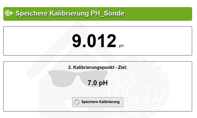

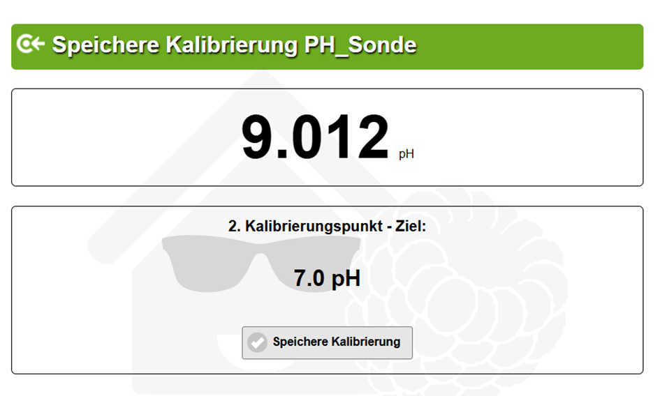

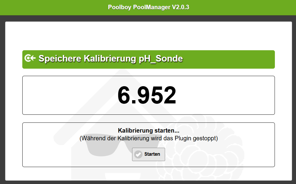

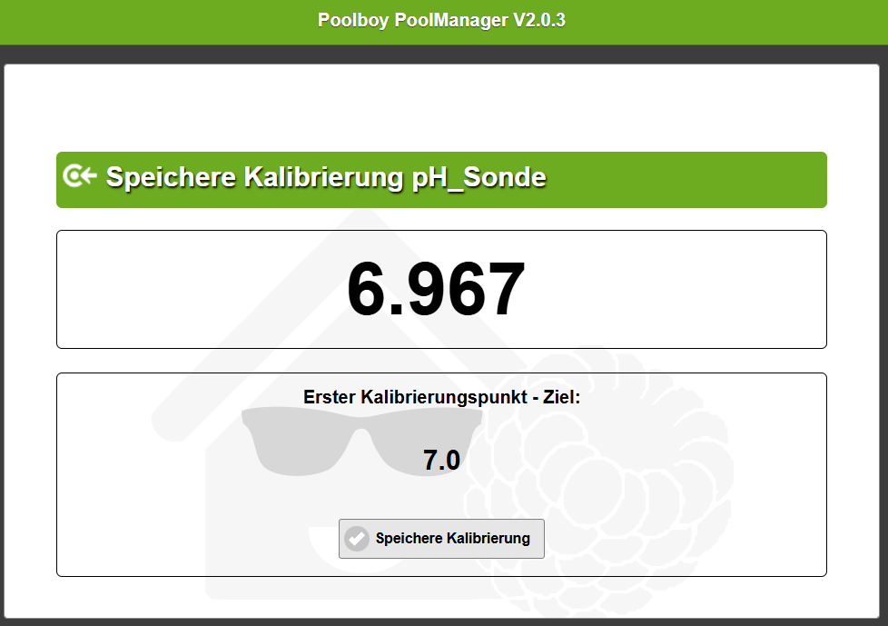

                    Mit zwei Punkt hab ich immer noch dieselben Probleme. Vielleicht hab ich mich auch zu wenig genau ausgedrückt: Ich kann die Kalibrierung durchklicken und abschliessen, dies geht. Nur sind die Messergebnisse falsch. Nachfolgend ein paar Bilder:
                    1) Erster Kalibrierungspunkt 9.0 funktioniert bestens. Der Sensor zeigt nach dem Speichern einen Wert um die 9.0 an:
Ansichten: 38
Größe: 91,2 KB
                    2.) Zweiter Kalibrierungspunkt 7.0 kann ich auch speichern (siehe unten).
Ansichten: 41
Größe: 91,7 KB

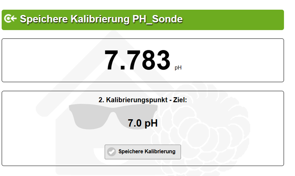

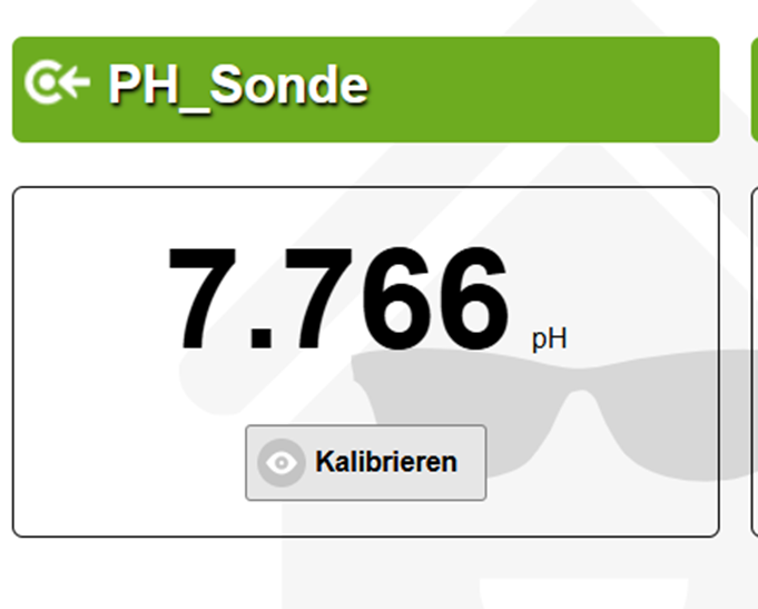

                    3) Ich würde erwarten, dass der der angezeigte Wert nach der Speicherung ca. 7.0 wäre. Er bleibt jedoch auf 7.7x
Ansichten: 38
Größe: 91,7 KB

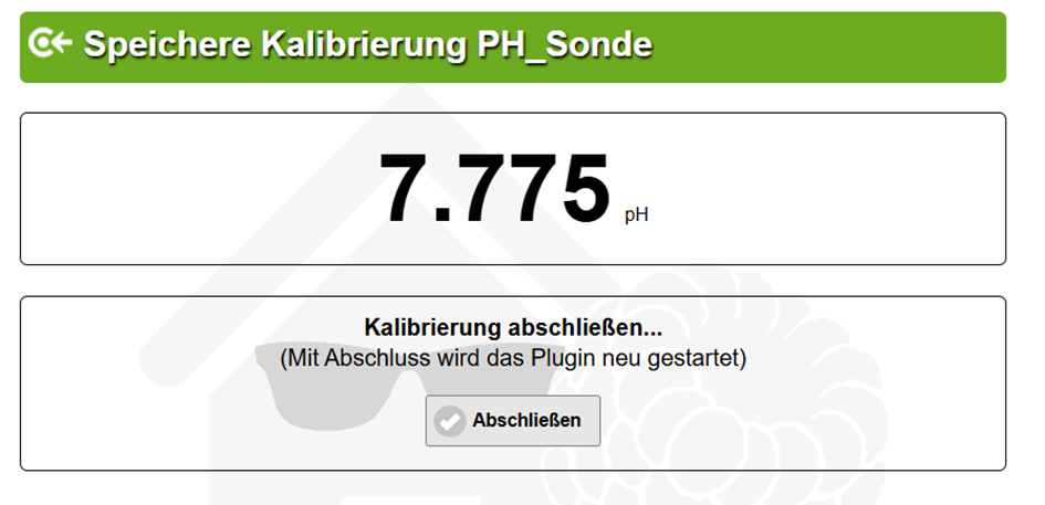

                    Auch nach längerer Zeit (der Sensor liegt immer noch in der pH7.0 Lösung) zeigt der Sensor einen Wert von deutlich über 7.0 an:
Ansichten: 38
Größe: 62,1 KB

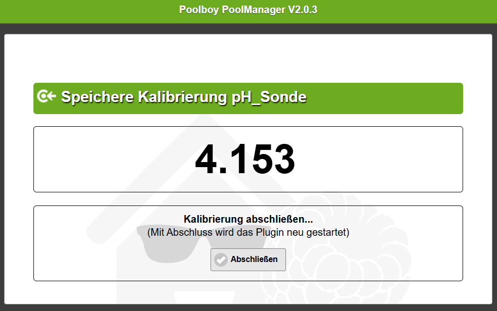

                    Verstehe ich da was falsch? Aber eigentlich müsste der Wert ja schon ca. 7.0 sein - wenn der Sensor in dieser Lösung liegt....? Analog der 3 Punkt kalibrierung...
                    Vielen Dank und Grüsse
