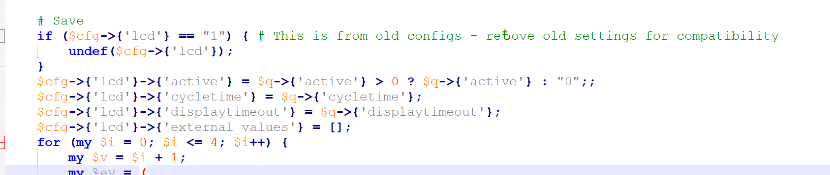

      Hab "kurz" einen Blick in das cgi geworfen. Ich kenne die Sprache nicht mit der das dort geschrieben ist aber ich Stelle mal die Frage ob "lcd" in der cfg nicht definiert sein muss bevor ich etwas darin modifiziere? Möglicherweise schlägt es daher bei mir und dem Forumskollegen fehl weil lcd im cfg Objekt noch nicht existiert?
      Klicke auf die Grafik für eine vergrößerte Ansicht  Name: image.png Ansichten: 0 Größe: 39,8 KB ID: 424997
        Bei dem Forumskollegen geht es mit dem Fix aus dem Master. Bei dir wurde der Master nicht vollständig installiert, wegen des Pip-Fehlers. Für diesen Fehler brauchst du nicht suchen, er ist behoben. Warum die Adafruit Lib bei dir nicht I stalkiest wird weiß ich. Ich nicht. Ist ein komischer Fehler den noch sonst nicht nirgends hatte.

        Losgelöst vom Install Fehler anbei ein PR der den 500er Server Fehler beim Speichern der Settings (bei mir) behebt.

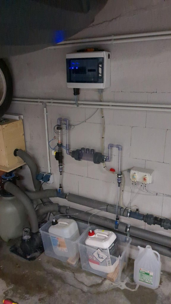

                Nachdem meine Sensorik höher verbaut ist als der Pool und die Pumpe habe ich das Problem gehabt dass der immer sich selbst entleerende Rücklauf auch die Messzelle leer gesaugt hatte. Daraus resultierend hatte ich dann Luft im System was die Pumpe angesaugt hat und dann trocken lief.
                Lösung war jetzt ein zusätzliches Magnetventil im Zweig der Messzelle welches erst öffnet wenn ich genug Volumenstrom erkannt wird.

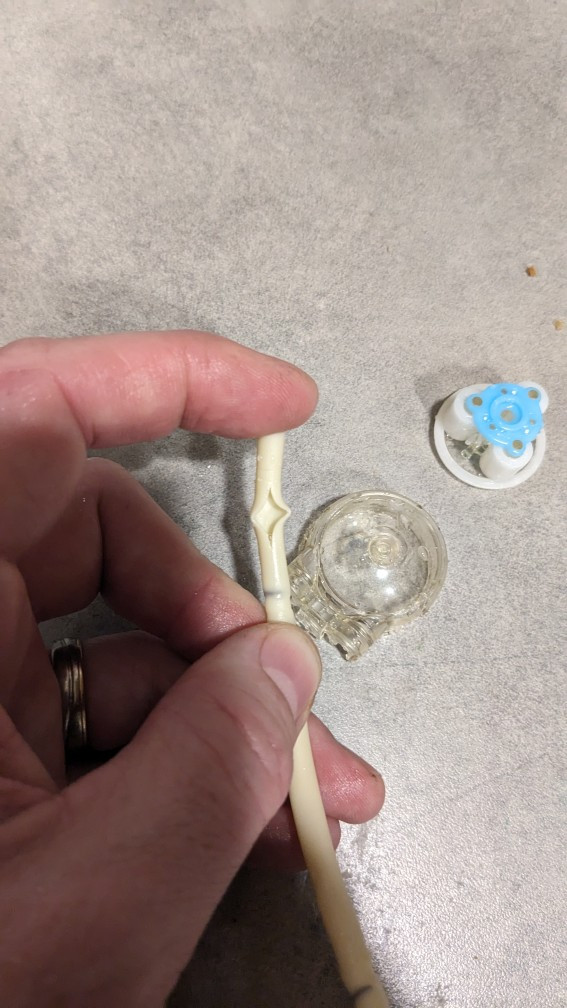

                Nachdem ich jetzt dieses "Problem" adressiert hatte musste ich feststellen dass ich dass eine Impfventil genau verkehrt herum zusammen gebaut hatte.
                Ergebnis ist das ziemlich aus dem nichts der Schlauch auf der Druck Seite der Peristatilk Pumpe geplatzt ist. (Entsprechende Sauerei in der Garage inklusive...) 😒
                Klicke auf die Grafik für eine vergrößerte Ansicht  Name: PXL_20240314_202524579.MP.jpg Ansichten: 0 Größe: 144,4 KB ID: 426685
                Ich weiß das ich irgendwo gelesenn hab was man alternativ verwenden kann.
                Ich find den Post nur leider nicht mehr ;\.
                Wer hat nen Tipp? Dachte ich könnte dieses Wochenende endlich produktiv gehen 😩
                Ach ja: Die Schwedelsäure hat sich natürlich den Weg zum One Wire Sensor gesucht... 🤬

                  Ach so, Aufstellpool. Ja, da hast Du recht. Kannst Du nicht verhindern... Den Schlauch habe ich in Holland bestellt, müsste dieser hier sein:
                  It exhibits exceptional chemical resistance and unaffected by a wide variety of corrosive chemicals. The EZO-PMP Premium Tubing Kit comes with 2 meters of Saint-Gobain®Tygon tubing and 2 connectors. This tubing is the absolute best choice for use in peristaltic pumps.
                  Den Shop hatte jemand empfohlen, direkt unter dem von Dir verlinkten Post oben. Da hab ich bestellt.
                  Ist zwar teuer, aber man braucht ja auch nur 10 cm Schlauch pro Wechsel. Silikonspray zur Schmierung beim Zusammenbauen nicht vergessen!
