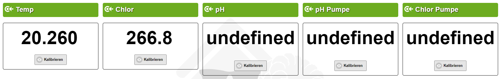

          Moin,
          mein pH Sensor funktioniert nicht mehr. Ich dachte zuerst, dass es daran lag weil er trocken war. Aber nach dem Tausch geht er immer noch nicht. Nun habe ich schon das T3 Board und das pH Subboard getauscht. Bringt alles keinen Erfolg. Chlor, Temp und die Pumpen laufen ohne Probleme. Laut Debug bekommt das Plugin nach einem Neustart ein paar Werte und dann nur noch 0.000.

          Hat einer irgendeine Idee wo ich noch suchen kann. Bin am Ende mit meinen Ideen...
            • 5360
            #112
            0.000 zeigt er auch bei mir an, wenn ich die Sonde ganz abstecke. Sicher, dass der Adapter, Stecker, etc. pp. alle ok sind? Klingt für mich nach einem Wackelkontakt. Eventuell mal Kontaktspray? Die Ströme die von der Sonde kommen sind extrem schwach.
            • olaf_tt
              olaf_tt kommentierte
              Es war der pH Circuit. Ist leider defekt. Wie auch immer das passieren kann. Zurückschicken in die Schweiz wird wohl auch wieder ein Drama weshalb ich das wohl dabei belasse...

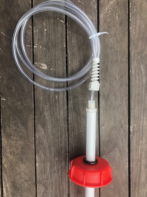

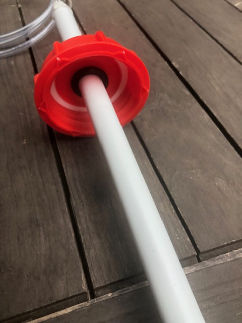

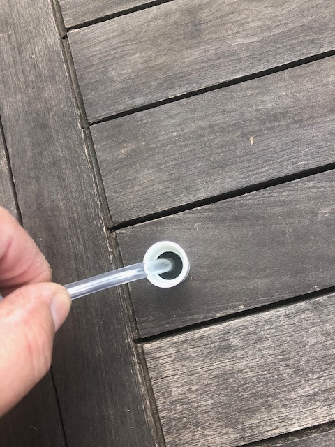

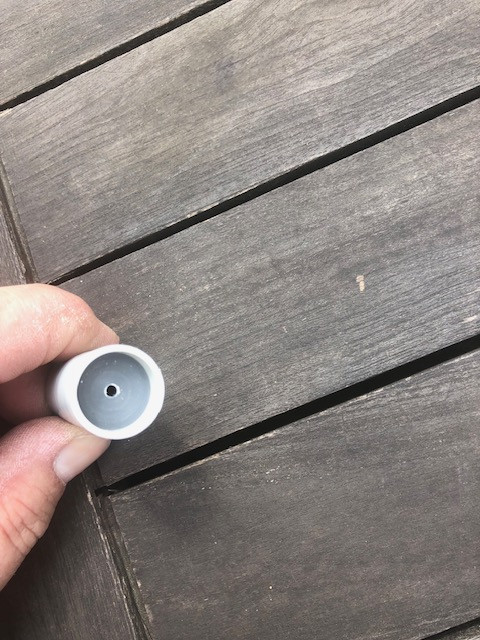

            Ich muss jetzt mal ne super pragmatische Anwender Frage stellen. Wie sichert ihr die Schläuche im PH und Chlor das diese am Boden bleiben? Initial hatte ich mir da gar keine Gedanken gemacht und den Schlauch einfach über eine PG Verschraubung im Deckel vom Kanister fixiert. Durch die Chemie dreht der sich aber ein. Dann hab ich ein dünnes PVC Rohr genommen und den Schlauch damit geführt. Bin aber auch damit irgendwie nicht wirklich zufrieden. Jetzt hab ich die Idee mit ner Edelstahl Mutter als Gewicht und Kabelbinder am Schlauch. Bevor ich aber noch weiter experimentiere... Wie. Macht ihr dies?
            • Operator
              Operator kommentierte
              Dafür benutzt man eigentlich Sauglanzen. Die passen auf das Gewinde vom Deckel. Google mal nach "Sauglanze Chlor Kanister" oder Ähnlichem.
          • Janohmat
            • 07.10.2023
            • 62
            #115
            Bombe. Genau sowas hab ich gesucht jetzt in der bucht gefunden und bestellt 😉👍
              • 5360
              #116
              Kannst du mal einen Link posten?
              Ich hab kleine Gewichte (Schraubenmuttern) unten am Schlauch. So recht glücklich bin ich damit aber nicht.
              • Janohmat
                • 07.10.2023
                • 62
                #117
                lol. Zwei Dumme, gleicher Gedanke mit der Mutter
                https://www.ebay.de/itm/335323104259...102055.m146925
              • Janohmat
                • 07.10.2023
                • 62
                #118
                Jo. Der Preisliche unterschied is dann aber gewaltig. Hab nix unter 100€ gefunden...
                • Lenardo
                  Lenardo kommentierte
                  Ps. meine Ph werte haben in einer €4k Dosieranlage auch öfter mal gependelt, aber nur wenn er irgendwo Luft gezogen hat, schon mal überprüft ?
                  Ich berechne den Inhalt. Das klappt sehr gut. Beispiel ist im Wiki.
                • 5360
                #119

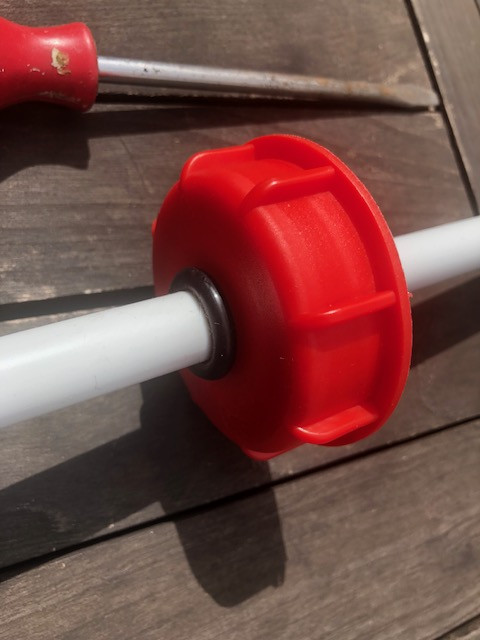

                Habe mir zwei der oben diskutierten Sauglanzen bestellt: https://www.ebay.de/itm/331898634712
                "Für'n Zwanni" pro Lanze ganz ok und akzeptabel.
                Wer sich das Geld noch sparen möchte: Die Lanze ist ein normales M16 "Elektriker-Leerrohr", bei dem oben eine Kabeldurchführung M16 eingeklebt ist. Die Lanze wird in der Bohrung im Deckel (hat man ja eh genug von den ganzen Kanistern) mit zwei O-Ringen gehalten. Die Ansaugung unten ist 1-2 mm vom Boden erhöht, damit sie frei ist, auch wenn die Lanze ganz aufsitzt. Das scheint ein Bauteil "Marke Eigenbau" zu sein - kann man aus meiner Sicht ebenfalls mit einer Kabeldurchführung lösen.
                So kann man sich das ganze Teil für 3 Euro nachbauen (wenn man das Material nicht eh rumliegen hat).
