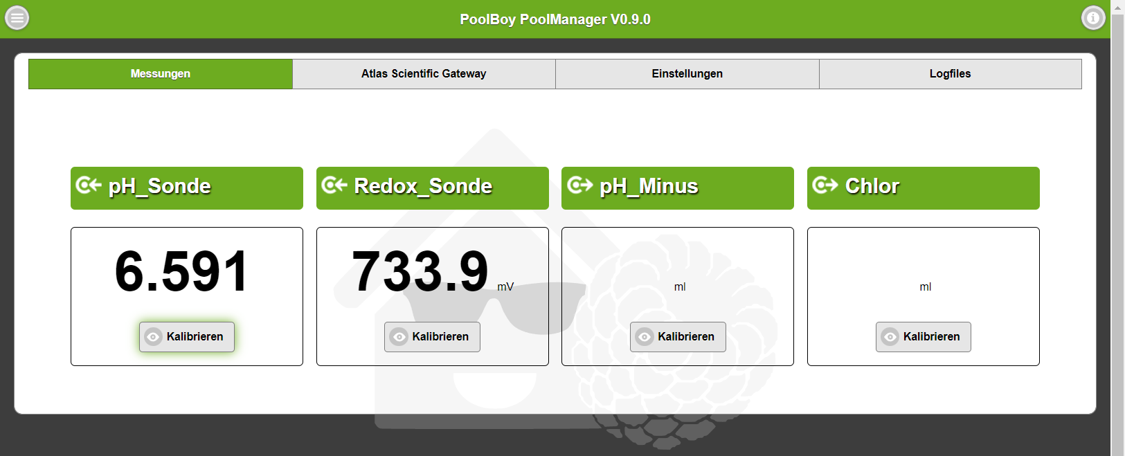

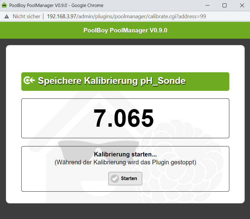

So, hier mal ein erster Blick auf die Übersicht zum Kalibrieren:

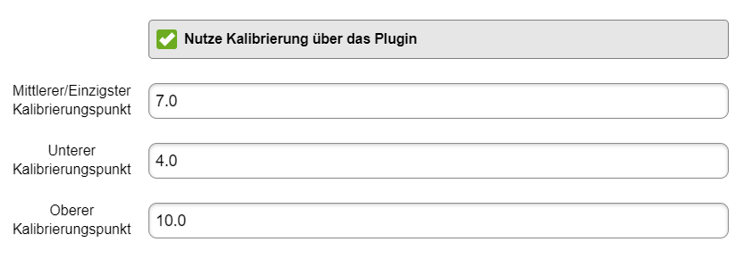

Konfiguriert euren Sensor bzw. Aktor entsprechend in den Einstellungen - schaut in das Datenblatt bei Atlas Scientific wie die Sensoren kalibriert werden (ob 3-Punkt, 1-Punkt oder wie auch immer). In der Konfiguration werden die Zielwerte der Kalibrierungspunkte eingetragen (also eure Testlösungen oder die Zielmenge bei der Pumpenkalibrierung):
Auf der Übersichtsseite "Messungen" könnt ihr dann den Kalibrierungsprozess starten. Dabei wird die Aktualisierung der Werte im MQTT Broker pausiert (damit eure Regelungen nicht verrückt spielen). Ihr geht dann die Kalibrierung Schritt für Schritt durch. Je nachdem wieviele Kalibrierungspunkte ihr in der Config eingegeben habt, ruft der Wizard diese nacheinander auf - wobei ich berücksichtigt habe, dass ggf. einige Messonden nur 1 Kalibrierungspunkt unterstützen (ORP z. B.). Auch wird die richtige Reihenfolge berücksichtigt (bei pH z. B. erst der Mittlere Zielwert, dann untere, dann obere Grenze). Nach dem Abschluss der Kalibrierung wird das Plugin wieder gestartet (also die Aktualisierung der MQTT Werte) - vorher also die Sonde zurück ins Messwasser setzen.

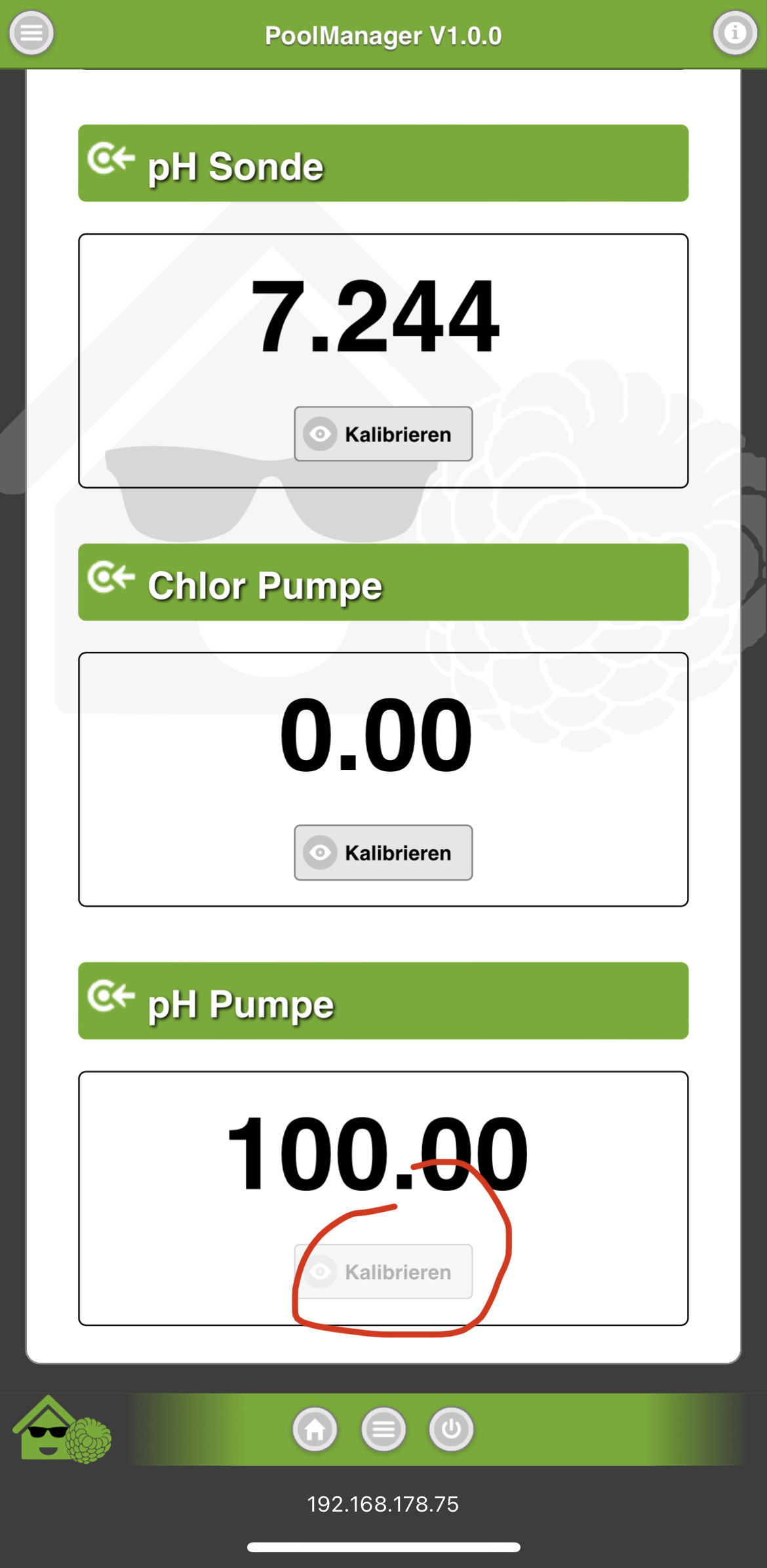

Servus, wow super! Funktioniert sehr gut. Bei der Kalibrierung einer Pumpe hatte ich Probleme, da war das Fenster ausgegraut, dass ich die Kalibrierung starten kann. Warum auch immer. Den Kalibrierungspunkt hab ich aber auf 50 gesetzt. Ich hab nur 1x 100ml zum Testen nachdosiert um die Luft aus dem Schlauch zu bekommen. Die Sensoren liesen sich super Kalibrieren. Screenshot folgt

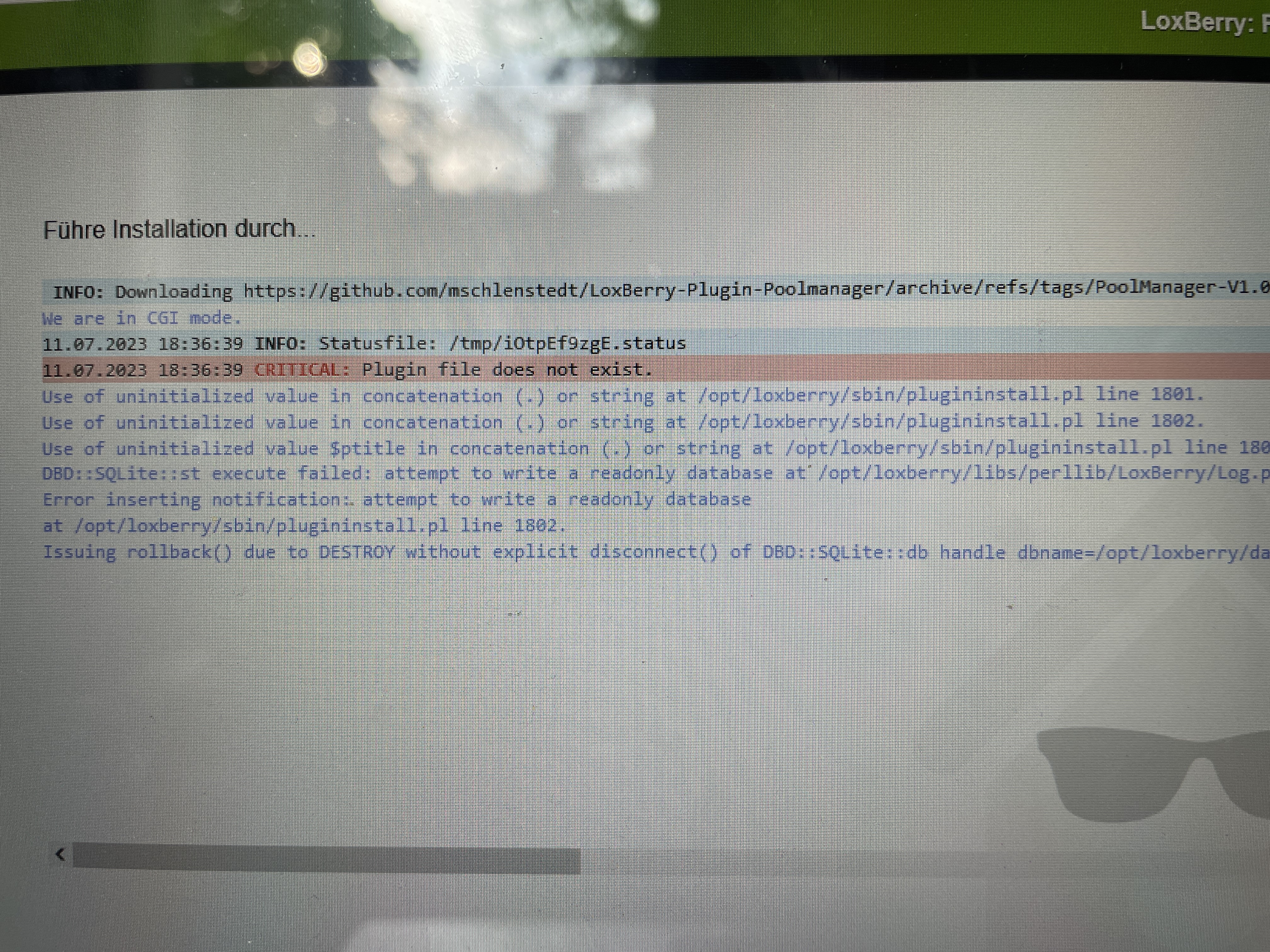

Tmp/RAM voll oder SDKarte voll. Lass mal den Healthcheck durchlaufen.🇺🇦 Hilfe für die Menschen der Ukraine: https://www.loxforum.com/forum/proje...Cr-die-ukraine
