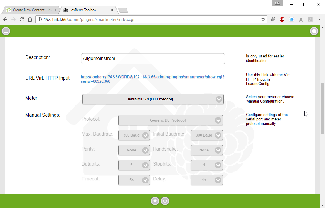

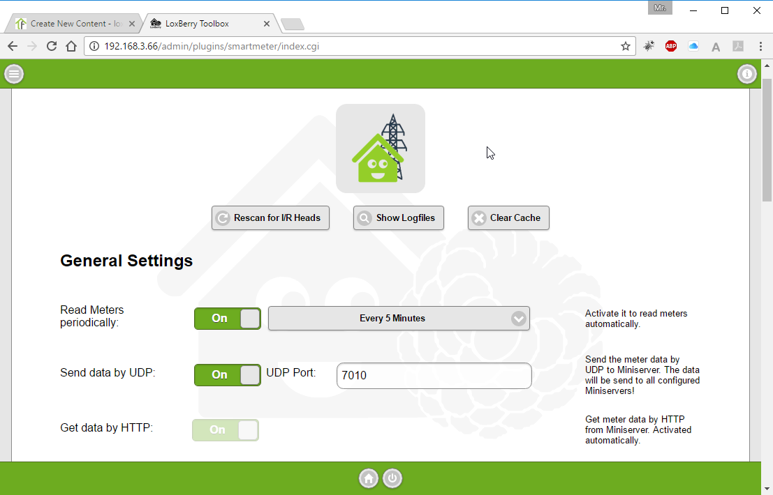

    basierend auf Wörsty 's SML Plugin habe ich ein generelles Plugin für das Auslesen von Stromzählern erstellt.
    • Das Plugin kann sowohl Zähler auslesen die SML sprechen als auch die, die das D0-Protokoll unterstützen.
    • Es werden aktuell nur die IR-Leseköpfe von Volkszähler.org unterstützt.
    • Der Lesekopf kann dabei komplett manuell eingestellt werden, es gibt aber auch Vorlagen für einige Zähler (weitere pflege ich nach sofern ich dazu Infos bekomme).
    • Die ausgelesenen Daten können per Virtuellem HTTP-Eingang oder aber per Virtuellen UDP-Eingang vom Miniserver eingelesen werden.
    Die Doku gibt es noch nicht, aber das Plugin sollte ziemlich selbsterklärend sein.
    Eine ALPHA-Version (nicht produktiv einsetzen!) kann von GIT heruntergeladen werden: https://github.com/mschlenstedt/LoxB...ive/master.zip
    Insbesondere würde mich das Testen von SML-Zählern interessieren, da ich hier leider kein eigenes Testgerät besitze.

            Genau, den Lesekopf gibt es hier fix und fertig: http://wiki.volkszaehler.org/doku.ph...pf-usb-ausgang Einfach Email hinschreiben, per Paypal bezahlen und nach 3 Tagen hast Du Deinen Lesekopf. Kostet ca. 35-40 EUR.
            Prinzipiell können wir weitere Leseköpfe hinzufügen - die funktionieren alle gleich. Ich bräuchte nur ein paar Daten dazu. Wer also einen anderen Lesekopf hat einfach melden - dann schauen wir was geht.
            Muto Dein Zähler wird auf jeden Fall unterstützt - geht jetzt schon mit Wörsty 's SML eServer Plugin.

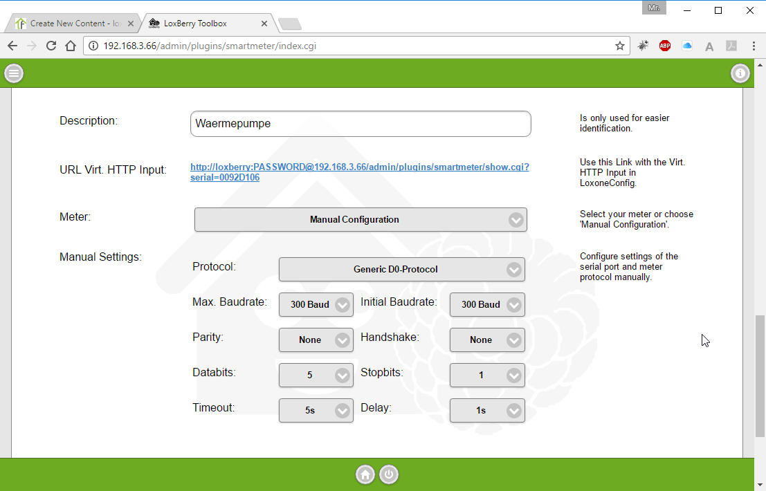

              Zum Testen des Siemens-Zählers, da dieser sich etwas anders verhält:
              Per PuTTy auf dem LoxBerry einloggen und mit dem Befehl "ls /dev/serial/by-id/" herausfinden wie das Device des eigenen Lesekopfs heisst. Dann folgende Befehle eingeben:
              /opt/loxberry/webfrontend/cgi/plugins/smartmeter/bin/sm_logger.pl --device /dev/serial/by-id/DEVICE_LESEKOPF --protocol siemenstd3511d0 --baudrate 300 --verbose
              Damit wird der Lesekopf mit 300 Bd ausgelesen. Es sollten einige OBIS-Kennzahlen auf dem Bildschirm erscheinen. Wenn das geklappt hat, die Baudrate auf 9600 erhöhen:
              /opt/loxberry/webfrontend/cgi/plugins/smartmeter/bin/sm_logger.pl --device /dev/serial/by-id/DEVICE_LESEKOPF --protocol siemenstd3511d0 --baudrate 9600 --verbose
              Wenn das geklappt hat, die Baudrate auf 19200 erhöhen:
              /opt/loxberry/webfrontend/cgi/plugins/smartmeter/bin/sm_logger.pl --device /dev/serial/by-id/DEVICE_LESEKOPF --protocol siemenstd3511d0 --baudrate 19200 --verbose
              Bitte Rückmeldung was funktioniert hat. Danke.

                Wenn ich den ersten Befehl eingebe..erhalte ich folgendes:
                loxberry@loxberry:/dev/serial/by-id $ /opt/loxberry/webfrontend/cgi/plugins/smartmeter/bin/sm_logger.pl --device /dev/serial/by-id/usb-FTDI_usb_serial_converter_FTCY1SO8-if00-port0 --protocol siemenstd3511d0 --baudrate 300 --verbose
                Your serial device seems not to be support.
                Ich hatte mir damals den IR-Leser mir RS232 gekauft...und verwende einen Adapter....
                Zuletzt geändert von Rik; 27.02.2017, 20:51.
                Ok, das muss ich erst einbauen. Kommt in die nächste Alpha.
                Im aktuellen GIT Repository sollte der Serial-Converter gehen.
