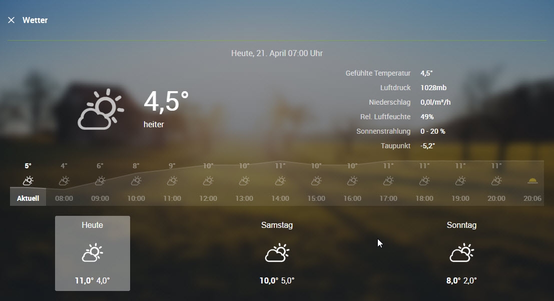

    ich habe in den letzten Tagen an einem Major Release für den Wunderground Wetterserver gearbeitet. Hauptänderung zum letzten Stable Release 3.6 ist die Emulation des Cloud Wetterdienstes. Damit ist eine vollständige Integration in die Loxone-App möglich, wie z. B. Wetter im Raummodus und auf dem Startbildschirm und auch die Wetteranzeige über Menü -> Wetter.
    Eine erste Beta-Version werde ich in den nächsten Tagen hier veröffentlichen. Ein bisschen Arbeit ist es noch und ich muss auch noch beobachten, ob der neue Wetterserver bei mir stabil läuft (bisher erst 1 Tag ).
    Ich halte mich dann an Christian Fenzl Vorgehensweise: Nach 10 Tagen ohne Fehlermeldung wird die STABLE veröffentlicht.

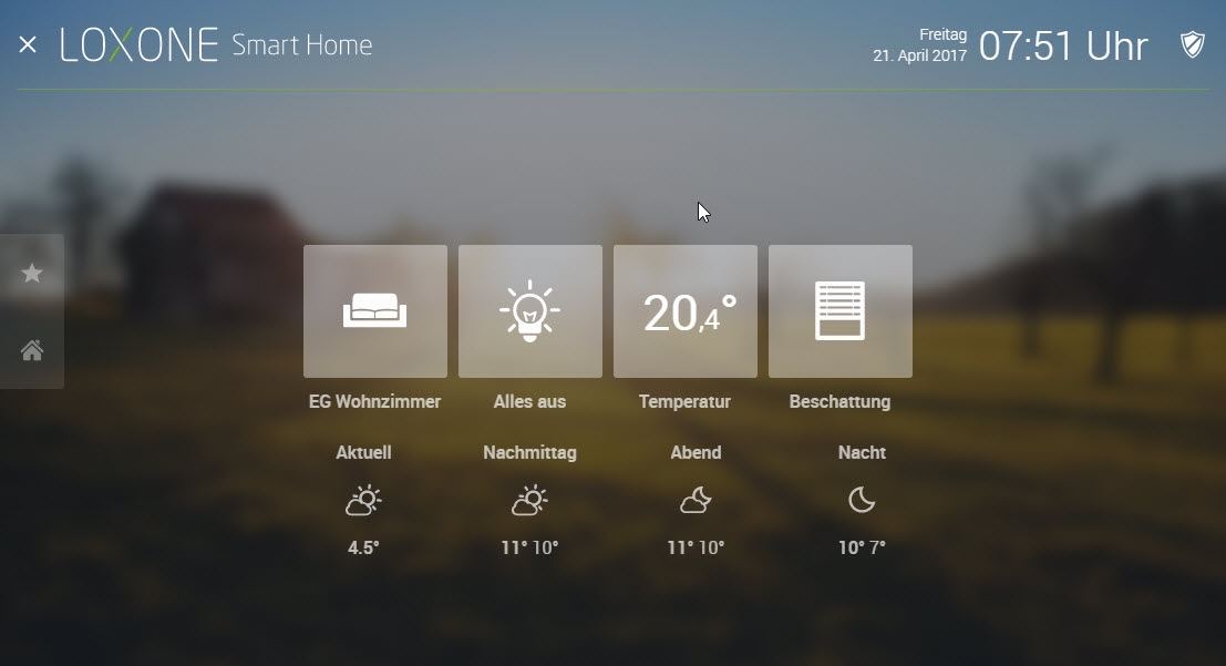

          Die Wetterdaten auf dem Loxone-Startschirm konnte man früher selbst füttern. Das hat Loxone dann mal in einem Update abgedreht. Das möchte ich hier ergänzend anbringen, bevor einer schreit, "Das kann man doch nicht machen!".
          Ich schätze mal, man muss beim DNS tricksen? Wenn das so ist, wäre in der Anleitung eine Offtopic-Erwähnung wert, wie man den nervigen Miniserver-Update-Spam wegbekommt.
            Gute Idee mit dem Spam :-) Wenn Du eine Fritzbox hast oder einen anderen Router mit Filterfunktion, kannst Du den Spam heute schon blockieren: http://www.loxwiki.eu/pages/viewpage...pageId=4424134
            Die URL, die abgerufen wird, lautet:
            http://update.loxone.com/updatecheck.xml?serial=MACADRESSE_MINISERVER&version=VERSION&reason=App&_=1482002744028
            Wird allerdings nicht vom Miniserver aus sondern direkt aus der App heraus aufgerufen.
            Ich hab dnsmasq am DD-WRT laufen. Das krieg ich hin, wusste die URL nicht. Danke!

          Prof.Mobilux das klingt äußerst verlockend ich freue mich schon drauf. Bleibt der Webserver mit z.B. der Niederschlagskarte erhalten? Die kann Loxone so ja nicht abbilden?
          Da werde ich die Beta doch auch gleich mal austesten wenn ich sie in die Finger bekomme =)
          Christian Fenzl ich weiß nicht, was Loxone von diesem Feature hält, ich kann mir vorstellen, dass sie das über lang oder kurz mit einem Update wieder abzudrehen versuchen... soweit ich das verstehe, authentifiziert sich der Miniserver beim Loxone Cloud Wetter bisher nur über die SN, man kann das ja einfach online freischalten wenn man die Lizenz kauft. Wenn nicht, fragt der MS die Daten trotzdem an und wird abgewiesen...
          Das würde am Ende ja ein prerouting der Wetter-Anfrage bedeuten, da man das im MS selbst ja nicht ändern kann. Damit hatte ich erst letztens leider keine so gute Erfahrung, aber Prof. Mobilux wird schon wissen, was er da tut ;-)
          MfG Benny
            Klar, alle bisherigen Funktionen bleiben erhalten. Ich bin besonders enttäuscht von Loxone's Umsetzung die Wetterdaten direkt in der Config zu nutzen. Bewusst ist mir das geworden, als hier jemand fragte, wie er mit Loxone's Wetterdienst schauen kann, ob es in den nächsten 3 Tagen regnet. Das geht nur, indem man alle(!) Stundenwerte der nächsten 3 Tage überprüft. Es gibt keine Tagesvorhersage. Dann fehlen auch noch zahlreiche Wetterdaten, die das kostenlose Wunderground bietet,. Das ist bei dem Preis wirklich schwach...
            Somit kann man zwar mit Version 4 auch die "Loxone"-Variante nutzen und die Wetterdaten in die Config einbinden, aber es geht dann viel Funktionalität verloren. Daher empfehle ich weiterhin die Integration per UDP/HTTP Eingang.

            Jop, ich sehe, was du meinst. Stündliche Daten sind schön, aber eine Zusammenfassung des jeweiligen Tags wäre auch kein Schaden... Auch in der App ist es affig, für jede Stunde nachschauen zu müssen, wie viel es denn regnen könnte o_O

          Benjamin Jobst Wenn man den DNS "in der Hand" hat, kann man den Loxone-Hostnamen auf den LoxBerry umbiegen. Dann braucht es am LoxBerry nur noch den richtigen Pfad und Rückmeldung.

          Der Miniserver meldet sich am Loxone Wetterserver, der seit V6.0 oder so fest in der Config hinterlegt ist, mit seiner MAC-Adresse an. Entweder ist er freigeschaltet, dann bekommt er Wetterdaten als simple CSV-Datei präsentiert, oder er hat keine Berechtigung. Mehr ist es nicht. Den URL-Aufruf kann man sich ganz leicht anschauen: Der Wetterdienst ist in jeder Installation aktiv - das Loxone-Log (in LoxoneConfig) zeigt den genauen URL-Aufruf.
          Auf dem LoxBerry nutze ich DNSMasq (Plugin von Wörsty ), der LoxBerry wird als DNS im Miniserver eingetragen und leitet alle DNS-Anfragen an den "richtigen" DNS weiter. Über die /etc/hosts habe ich für weather.loxone.com die IP-Adresse des LoxBerry eingetragen - fertig. Mehr ist es nicht.

                Die BETA kann aus dem GIT Repository heruntergeladen werden: https://github.com/mschlenstedt/LoxBerry-Plugin-WU4Lox (Clone or Download -> Download ZIP).
                Änderungen:Kurzanleitung:
                • Upgrade habe ich (noch) nicht getestet, im Zweifel alte Version deinstallieren und WU4Lox frisch installieren.
                • WU4Lox wie üblich konfigurieren
                • Option "Cloud Weather Emulator" aktivieren
                • Speichern
                • LoxBerry neu starten
                • Warten, dass Wetterdaten das erste mal abgerufen werden
                Der neue Emulator kann jetzt über folgende Adresse getestet werden:
                http://IPLOXBERRY:6066/forecast/
                Es muss eine ASCII-Datei mit Wetterdaten angezeigt werden.
                Wichtig: Jetzt im Miniserver unter
                http://IPMINISERVER/admin/
                als DNS1 ADRESSE die IP des LoxBerry eintragen. Als DNS2 ADRESSE üblicherweise die IP-Adresse des Routers oder den Public DNS von Google (8.8.8.8) eintragen.
                Nach dem Reboot sollte in der App oder dem Webinterface unter Menü -> Wetter die Wetterdaten angezeigt werden. Das Gleiche gilt auch für den Startbildschirm und den Raummodus.
