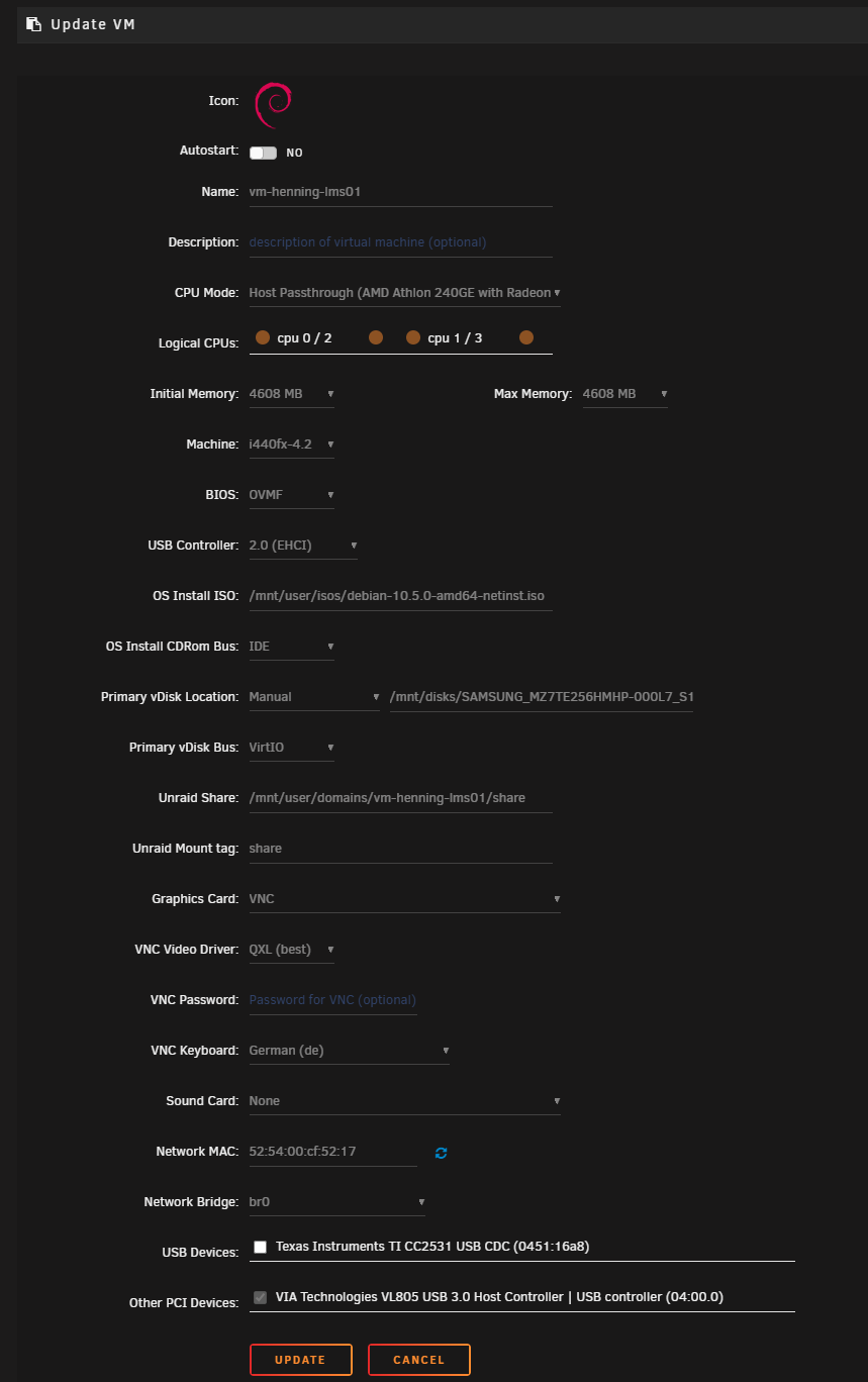

    Also ich kann zumindest schon mal sagen, dass die Beta auf einem Debian 10 in einer Unraid VM (KVM) mit durchgeschliffener USB Karte und 4 USB Soundkarten funktioniert Settings der VM innerhalb Unraid im Anhang

      Dazu gleich eine Frage... wie zufrieden bist du mir Unraid? ich bin noch auf der Suche da OMV mir so langsam auf die Nerven geht.
      • Majoh
        Majoh kommentierte
        Ich nutze selber Unraid und kann dir nur sagen super Sache das teil, habe von ESXi gewechselt. Alleine die Tatsache das er Platten die nicht gebraucht werden einfach in den Standby schicken kann... war bei esxi nicht so möglich.
        Das durchschleifen von Gerten ist halt anders aber aber wenn man das weiß läuft das ding super =)
        Hab dort fhem, ioBroker im Docker laufen eine Synology und Windows 10 VM um von unterwegs mit dem iPad die Lox Config aufrufen zu können.
        Der MS4H läuft dort auch gerade in einer Debian VM
        gruß Mario

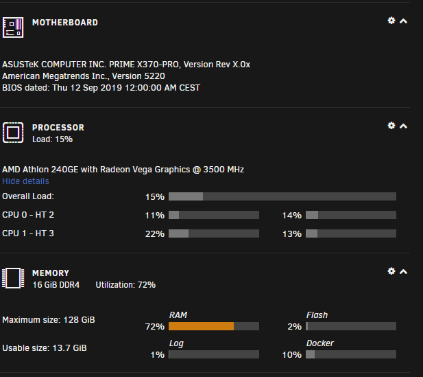

      Zitat von hismastersvoice
      somebuddy
      Bisher bin ich sehr zufrieden! Ich hatte anfänglich Probleme, welche sich auf defekten RAM haben zurückführen lassen. Nach dem Austausch der RAM Module läuft das Ding wirklich tadellos. Für mich der perfekte Home und/oder Labor Server. Ich würde es allerdings nicht bei meinen Kunden einsetzen.. es hat doch einen definitiven "Bastel Charme" aber es funktioniert. Ich nutze den Server als Datenschwein, Docker und VM Host. Habe viele unterschiedliche Platten eingebaut (was man eben so übrig hat). Wichtig ist dabei, dass die größte Platte als Parität dienen muss. Ich habe zusätzlich zwei günstige SSDs als Write Cache und eine SSD unabhängig vom Datenverbund auf der meine VMs laufen (Stromsparend). Diese VMs und die Docker Container werden allerdings periodisch auf den Datenverbund gesichert. Als CPU kommt ein Athlon 240GE zum einsatz. Hab neben dem Musikserver unter anderem auch Loxberry als VM dort am laufen. Node-RED & Co. als Docker Container. Um mehr als eine USB Soundkarte (des gleichen Typs) in die Debian VM zu bekommen habe ich eine USB 3.0 PCIe Karte eingebaut und diese an die VM übergeben. Somit kann ich die USB Soundkarten anstecken und direkt innerhalb der MS4LOX VM verwenden. Top Lösung wie ich finde

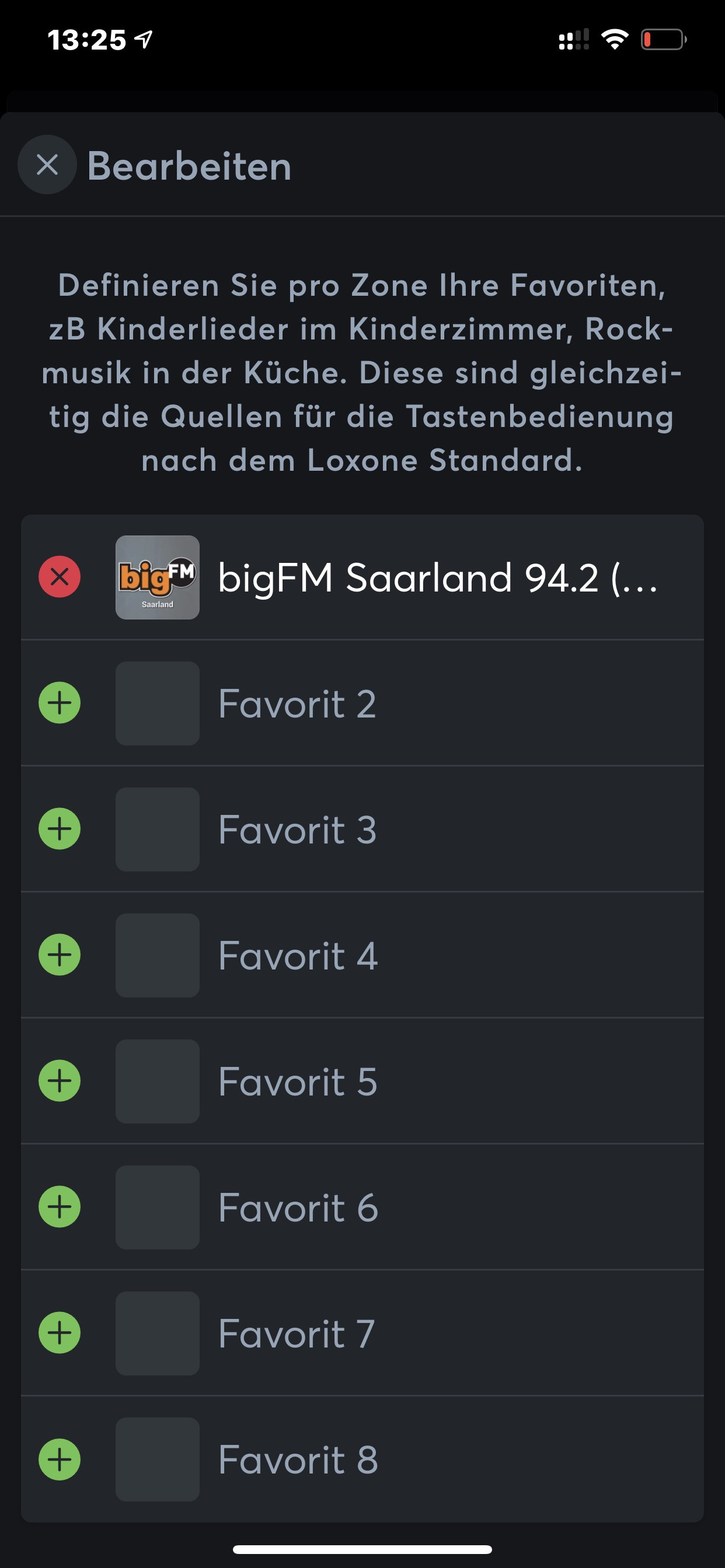

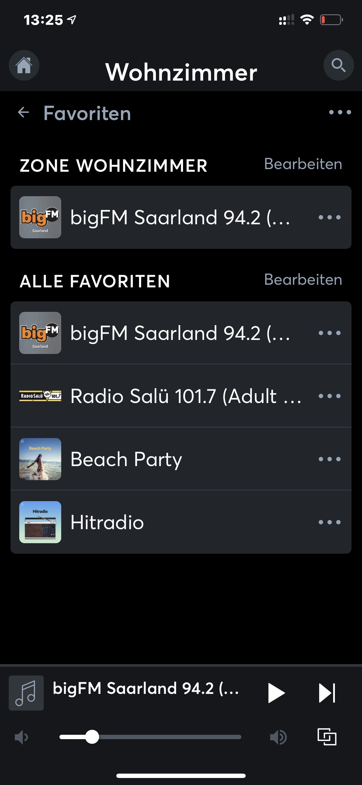

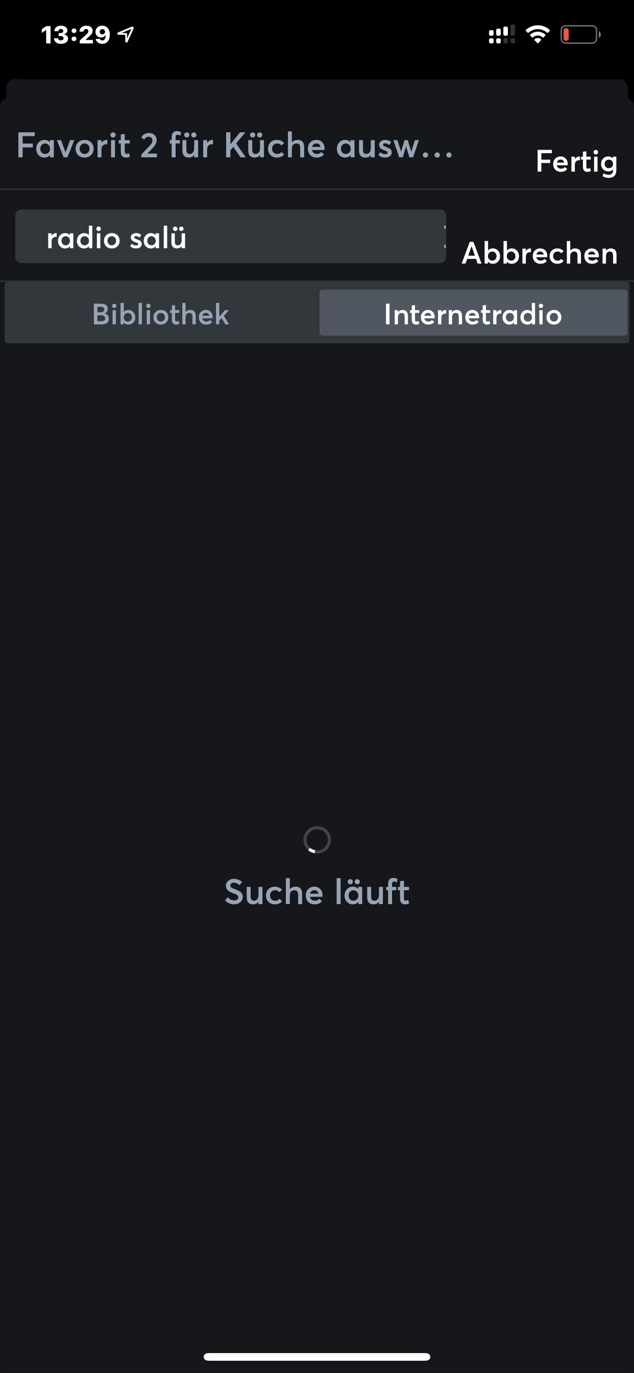

        Guten Morgen,
        was mir bis jetzt so aufgefallen ist was bei mir im VM System mit externen Zonen(Sonos) nicht klappt:
        - Das anlegen der Zonen Favoriten, hier werden die Radio Sender zb nicht gefunden.
        - Das senden von Events dauert ewig bzw geht nur selten (bsp:/event/event.php?type=ring&file=Sound1&zone=0&zone_ext=1& vol=50&signal=1&reset_repeat=1&prio=1)
        vllt sind das auch Dinge die nicht gehen sollen, vllt liegt aber auch an meinem System, daher die Frage an euch, wie ist das bei euch.
        grüß Mario
        Zuletzt geändert von Majoh; 06.09.2020, 12:36.

          Zitat von Majoh
          Guten Morgen,
          grüß Mario
          Das ist zu 100% ein Sonos / UPnP Problem.
          Ich bin zB bei TTS darauf angewiesen das die Geräte die Audiodatei abspielen und dann Stop melden, nur so kann ich sagen das die Meldungen ausgegeben wurden.
          Sonos hat jetzt das Problem das er x Sekunden wartet bevor er die Meldung zurück gibt.
          Verwende ich im Vergleich ein billiges Medion Gerät das UPnP wohl besser umgesetzt hat geht das wie es soll,
          Leider kann ich auf interne Abluft von WLAN-Speakern keinen Einfluss nehmen.
            Muss ich mir anschauen.
            Ich spiele keine Musik über die SonosApp, sondern nur über den LMS.
            Bei mir geht es so wie es soll. Auch T5-Taster etc.

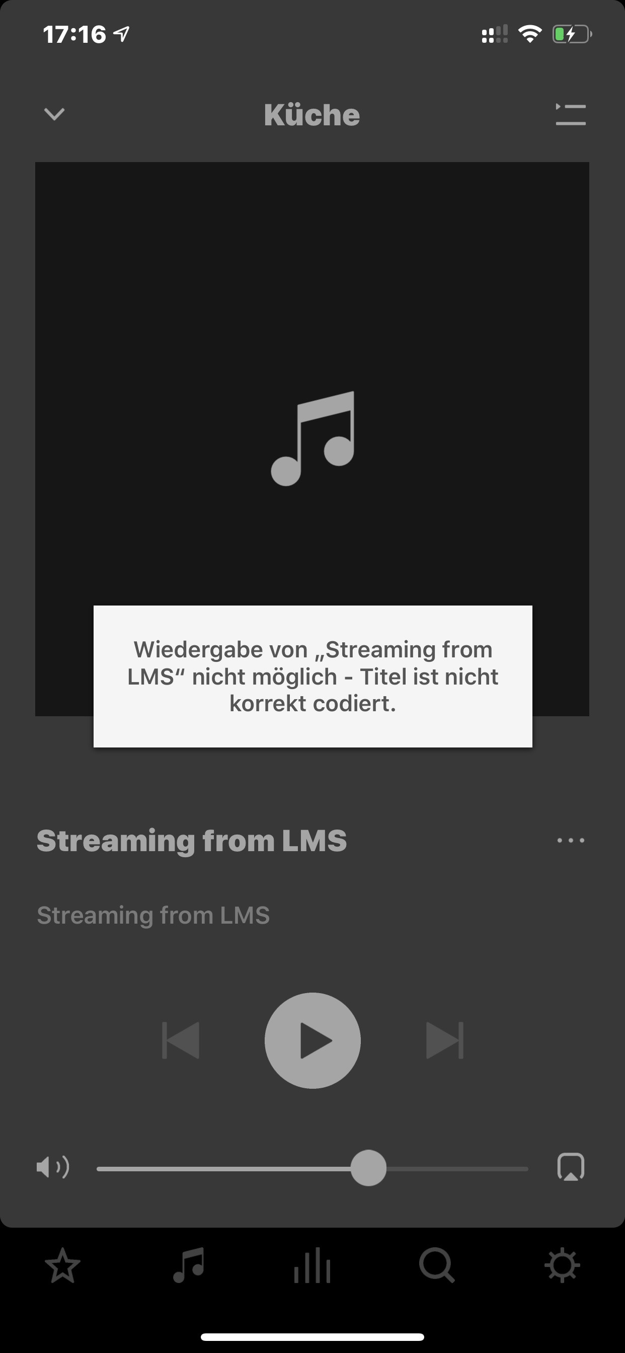

          Hey ich bin mal weiter auf die suche gegangen, wenn bei dem MSG die "Say Favorit" Funktion aktiviert wird passiert bei extern Zonen keine ansage zumindest bei Sonos Upnp.
          In der App von Sonos kann ich sehen das ein Fehler auftaucht (siehe Bild).
          Ist das bei deinem Medion UpNp Gerät auch?
          Auch startet er bei Wiedergabe random einfach mal neu.
          Gruß Mario
          Zuletzt geändert von Majoh; 06.09.2020, 16:35.
            • 7631
            #149
            Mit welchem TTS Provider ... Polly geht
            • Majoh
              Majoh kommentierte
              Voicerss scheint nicht zu gehen, Polly Teste ich nachher =)
