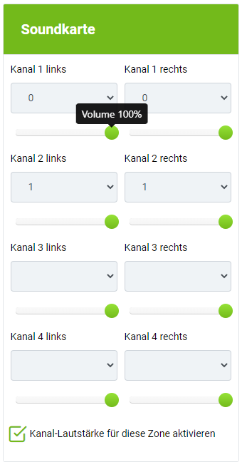

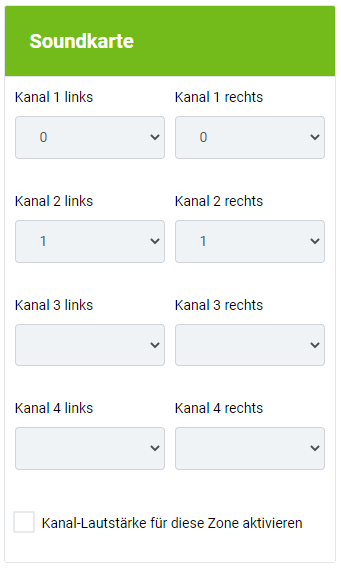

      Player internal
      new -> Channel Volume Control for each channel. So you are able to set for every channel or Speaker the volume-level separate.
      That is helpfull if you can not place speakers perfect. At Mono(Mixed-Stereo Zones like in my Screenshot you should set the same volume right/left.
      Klicke auf die Grafik für eine vergrößerte Ansicht  Name: 01-07-_2020_21-23-17.png Ansichten: 3 Größe: 16,6 KB ID: 256718Klicke auf die Grafik für eine vergrößerte Ansicht  Name: 01-07-_2020_21-23-31.png Ansichten: 3 Größe: 22,2 KB ID: 256719

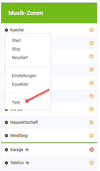

      Dashboard
      new -> in Music-Zone dropdown I have included a test-function. After klick a audio-file is played (left channel / right channel / left and right channel)
      Klicke auf die Grafik für eine vergrößerte Ansicht  Name: 01-07-_2020_21-22-30.png Ansichten: 3 Größe: 24,6 KB ID: 256720
