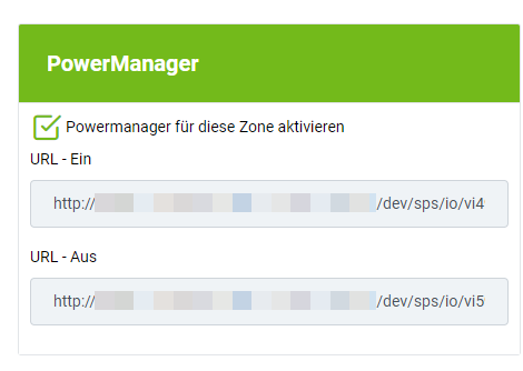

    TomekWaw
    PM Works for me internal an external
    Left side you see the PM Status
    Down right you see too VIs counters they get pulse from URL in external Zone (pic)
    When I start playing at the Zone counter "on" gets to 1 if I stop playing, time in PM-Status starts running, and after the Counter "off" gets also an pulse.
    So I don´t see an issue...
    Klicke auf die Grafik für eine vergrößerte Ansicht  Name: 19-06-_2020_07-30-58.png Ansichten: 0 Größe: 15,1 KB ID: 255050
    So see it best go to fullscreen at the Video.
    • TomekWaw
      TomekWaw kommentierte
      Strange.. today it actually works. Perhaps I broken sth yesterday by myselft. You're right, everything is fine

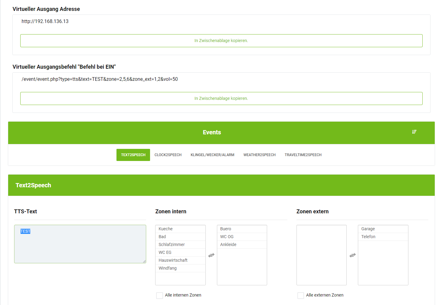

    hme0354
    weißt du was noch ein "cooles" Feature wäre, wenn es bei den EventCreator bei Virtueller Ausgangsbefehl "Befehl bei EIN" eine COPY-Taste geben würde für die Zwischenablage. Mir ist beim testen einigemal passiert, dass ich die paar Leerzeichen am Anfang des Textes mitkopiert habe.
    Habe es hin bekommen , kommt mit dem nächsten update
    Die Leezeichen am Anfang habe ich auch entfernen können, somit kann der Fehler egal wie man es macht nicht mehr passieren

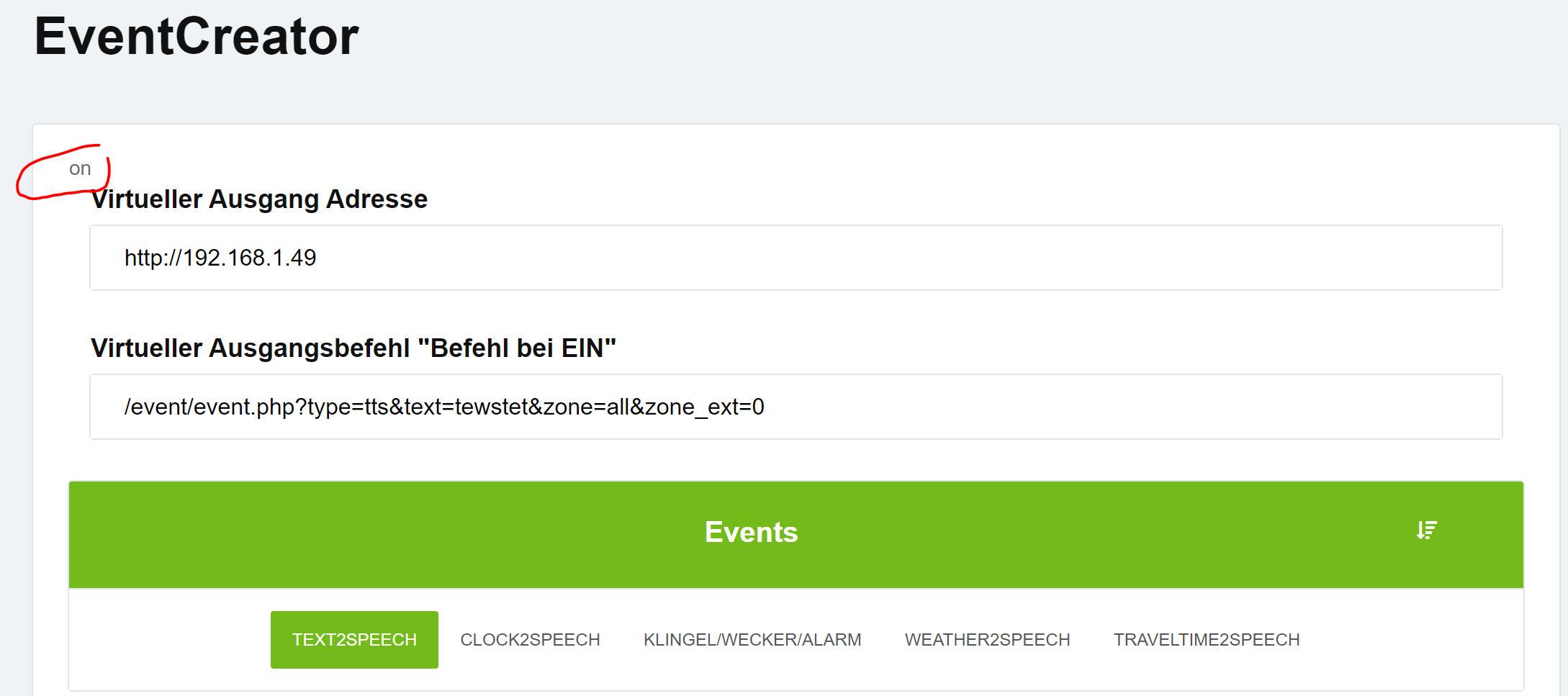

      #65 das kommt mit dem nächsten Update oder? Im aktuelen 1.0.3beta is mir ein kleiner Fehler auf der Website aufgefallen:
Ansichten: 545
Größe: 76,9 KB
        Habe ich schon gesehen beim Copy Button Einbau. Ist also gefixed. Danke.

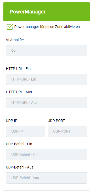

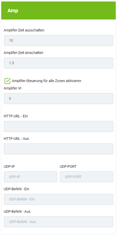

      hme0354
      UDP ist eingebaut
      Sowohl in den Playern als auch im PowerManager bei Amp für alle Zonen.
      Kommt mit dem nächsten Update.
