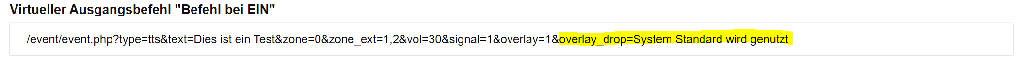

    Ich glaube, das soll nicht so sein Unter den Einstellungen habe ich Overlay nicht aktiviert und beim Generieren des Events nur Overlay ausgewählt, Overlay-Drop auf Systemstandard belassen.
    Der TTS-Eingang der Loxone-MusicServerZone scheint noch gar nicht zu funktionieren, ich denke mal, die Funktion wurde in dieser Beta noch nicht berücksichtigt.
    In der Loxone-Hilfe wird erwähnt, dass der MusicServer eine CIFS-Freigabe anbietet, in der man die Eventsounds ändern oder eigene hochladen kann. Ist das beim MS4L bereits implementiert und ich stelle mich nur doof beim Zugreifen an oder kommt dieses Feature ggf. noch in Zukunft?
    Ansonsten bin ich begeistert vom neuen MS4L! Die Integration in Loxone ist einfach klasse. Wo ich früher geschätzte 1000 VIs brauchte, reicht jetzt ein einziger Baustein ohne Ein- und Ausgänge (mal vom T5 abgesehen).
    Übrigens: Bisher noch keinerlei Probleme, wenn der gesamte MS4L ohne interne Zonen betrieben wird, auch wenn es von dir nicht so vorgesehen war/ist.
      Wenn dort steht Standard wird genutzt solle es nicht erscheinen.
      Das scheint ein Kombi-Fehler zu sein, da die Logik erst greift wenn overlay=1 ist. Das werde ich mir nochmal ansehen.
      TTS, usw am Baustein ist nicht im MSG integriert. Mal sehen ob und wie wir das machen.
      Alarm und Wecker werde ich aber noch nachreichen.
      Dazu muss ich aber den Event-Prozess nochmal überarbeiten.

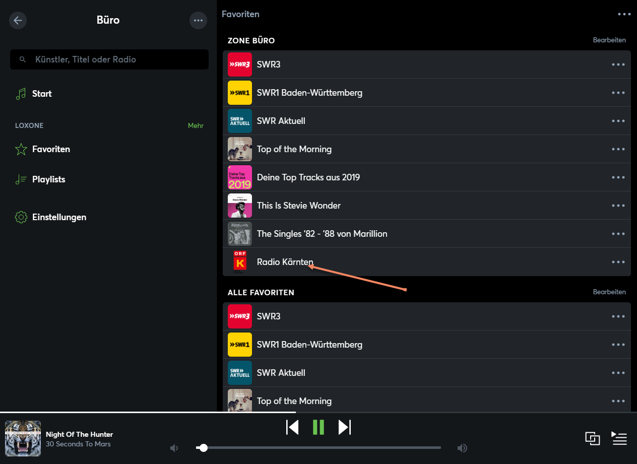

    hme0354 & hismastersvoice you were right with the zone favs - when I scrolled down and selected from global favs i has been added successfully.
    But adding to global favs is not yet ready right?
      Adding works only in the LMS-UI for Favs/Playlists...
      Zuletzt geändert von hismastersvoice; 17.06.2020, 09:43.
    • hme0354
      hme0354 kommentierte
      you mean adding global favs. but adding a global fav to room fav works.
    • TomekWaw
      TomekWaw kommentierte
      Yeah, all clear now

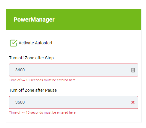

      BTW, sth wrong with input validation in PM
Ansichten: 496
Größe: 19,5 KB
        I set 1800 as max internal, don´t make any sense to me to set such high values.
        For myself I use 30 sec., this vales are for powersaving so 1h are to long in my opinion.
        But I change it to 3600 max.
        fixed
        Zuletzt geändert von hismastersvoice; 17.06.2020, 18:55.

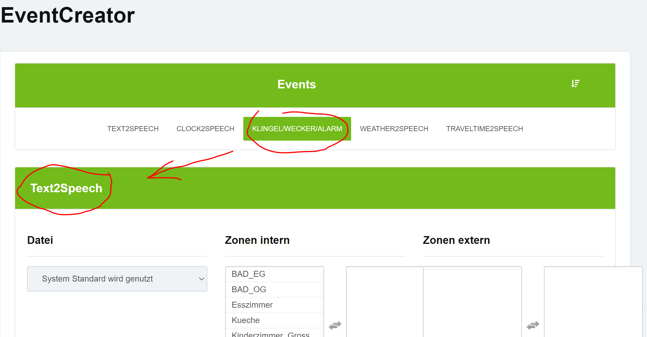

      Beim Eventcreator bleibt die Unterüberschrift immer auf Text2Speach
Ansichten: 708
Größe: 95,1 KB

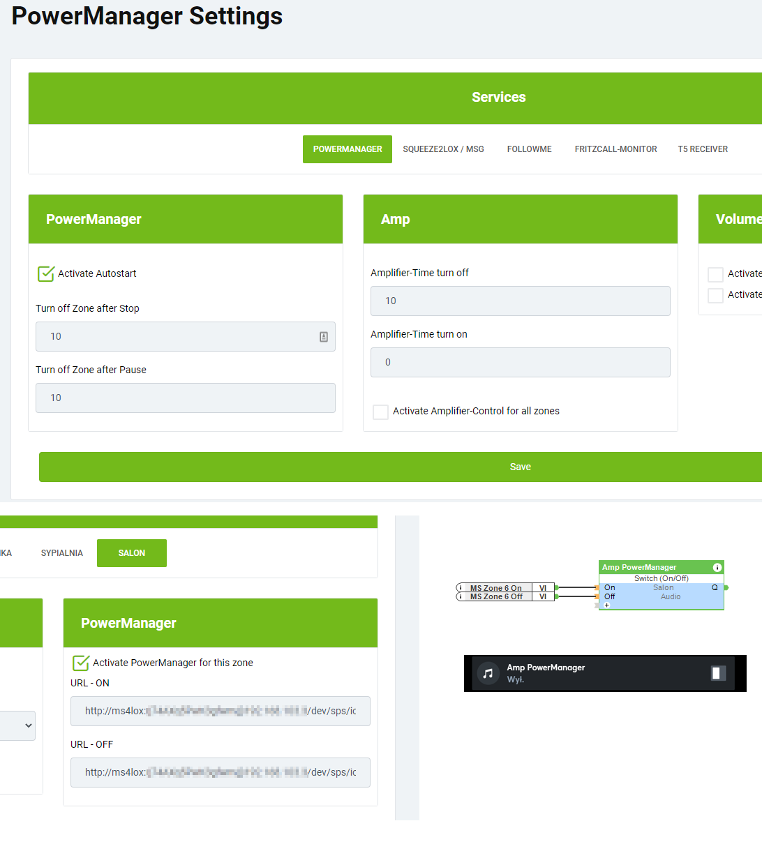

      PM URLs doesn't seem to work for me. When I issue those commands from browser - input receives a pulse. With zone control - doesn't seem to.
      Commands I use are:
      URL On: http://ms4lox:password@192.168.A.B/dev/sps/io/vi1/pulse
      URL Off: http://ms4lox:password@192.168.A.B/dev/sps/io/vi2/pulse
Ansichten: 544
Größe: 23,1 KB
      • TomekWaw
        BTW, is this still required? I may also use Qon and Qoff from audio zone block, would it be the same?
        Fixed... Save the Zones again after update...
        Theoretically you can use Qon Qoff should work.

      I've updated, re-saved zones, restarted PM, but still see no pulses - no change on the switch when I start or pause the zone (even after 10 seconds)
        Give me a chance to prepare the update V1.0.2 follows these eavening.
        Have to fix the image-bug from hme0354, the i upload it
      • TomekWaw
        Sure! I just thought it was already there

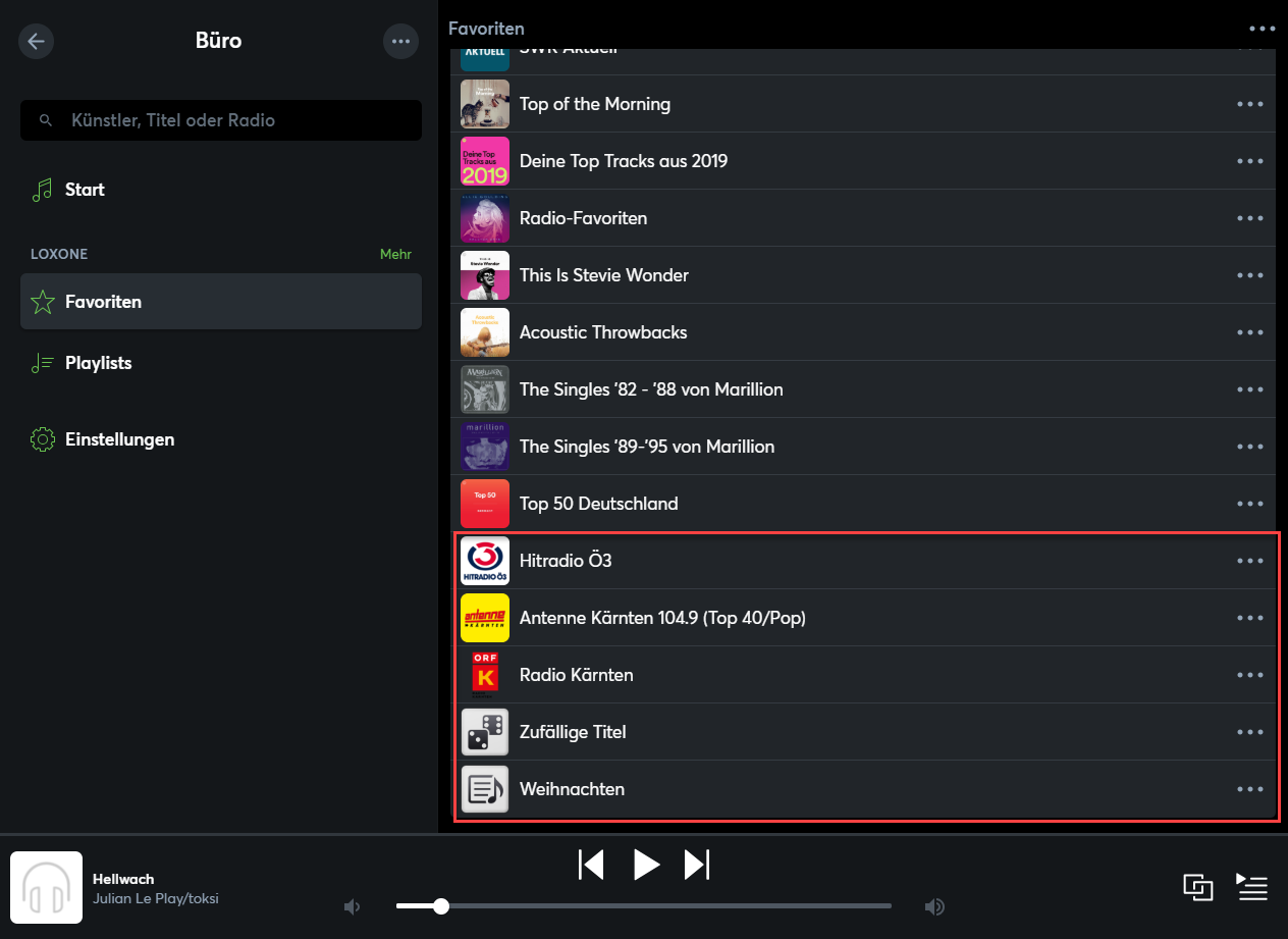

        Zitat von hme0354
        hab jetzt in der Datei bei ö3 und radio kärnten die oben erwähnte erweiterung entfernt und jetzt geht das logo, aber nur bei den globalen favoriten. Is ja auch klar, die room favs sind eine andere Datei.
        FIXED
        Allerdings stimmt mit der URL Antenne Kärnten etwas nicht, wenn ich den Fav im LMS neu dazufüge ist die URL OK und wird angezeigt.
        Deine aus der Datei wird nicht angezeigt. Löschen den Fav und füge ihn nochmal ein dann geht er auch.
