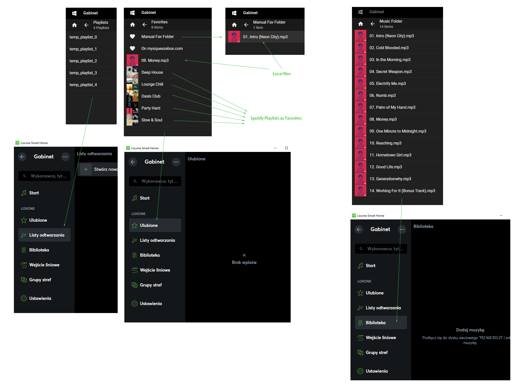

    • TomekWaw
      TomekWaw kommentierte
      YEAH, THAT WAS IT. WHET STRAIT AWAY! I will post screenshot below
  • TomekWaw
    • 25.07.2019
    • 450

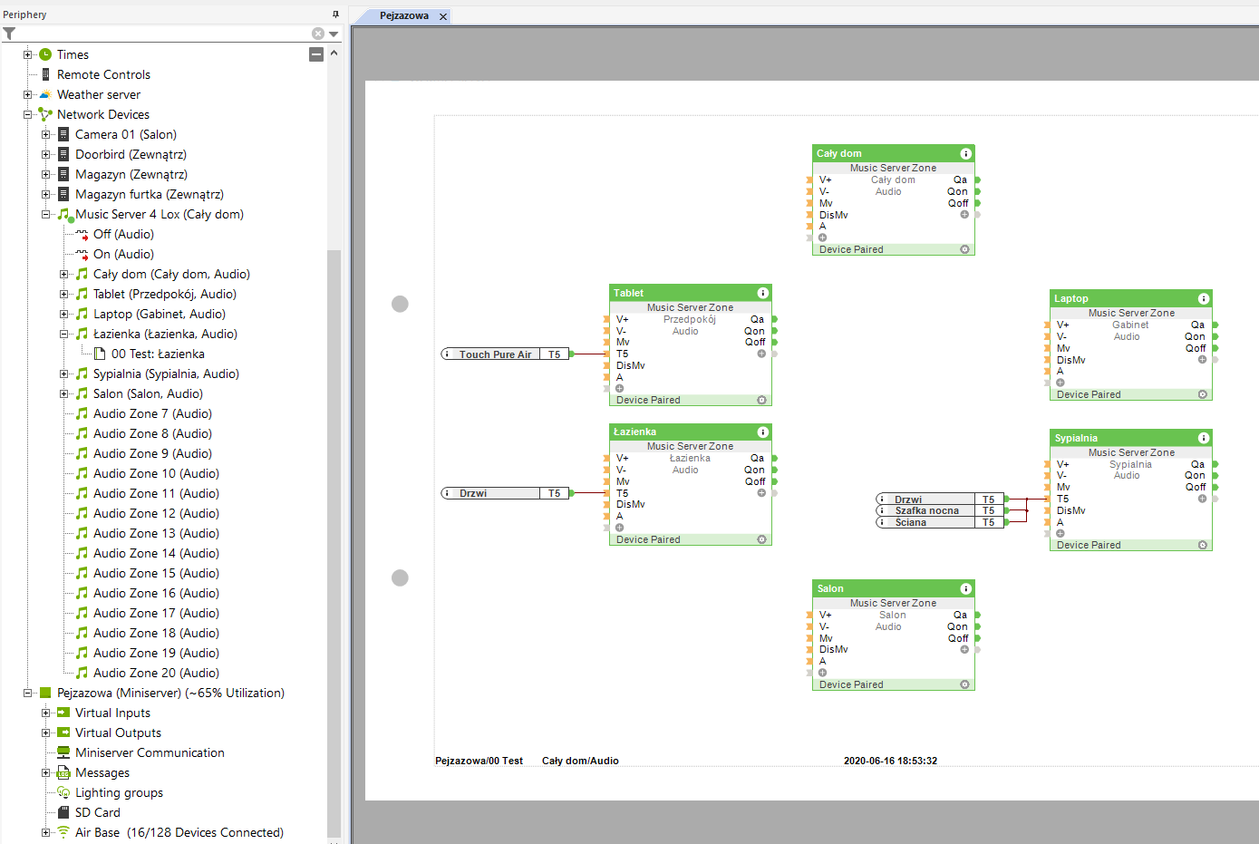

    Ok it looks like this in my LMS and in Loxone app (screen). Is this ok?
    I can not play any music, so how do I test it?
      temp_playlist are never show up in the Loxone-App, only real Playlists.
      temp_playlist are filtered.
  • TomekWaw
    • 25.07.2019
    • 450

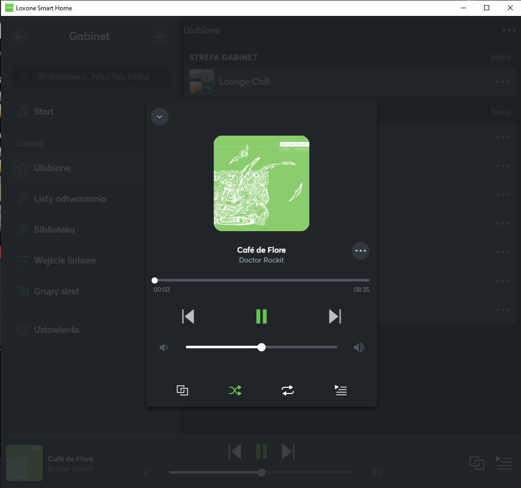

    YEAH, after doing chmod +x on /opt/music_server/msg/msg1.sh it just went on!
    My Spotify Playlists PLAY! WOW!!!! AMAZING!!!

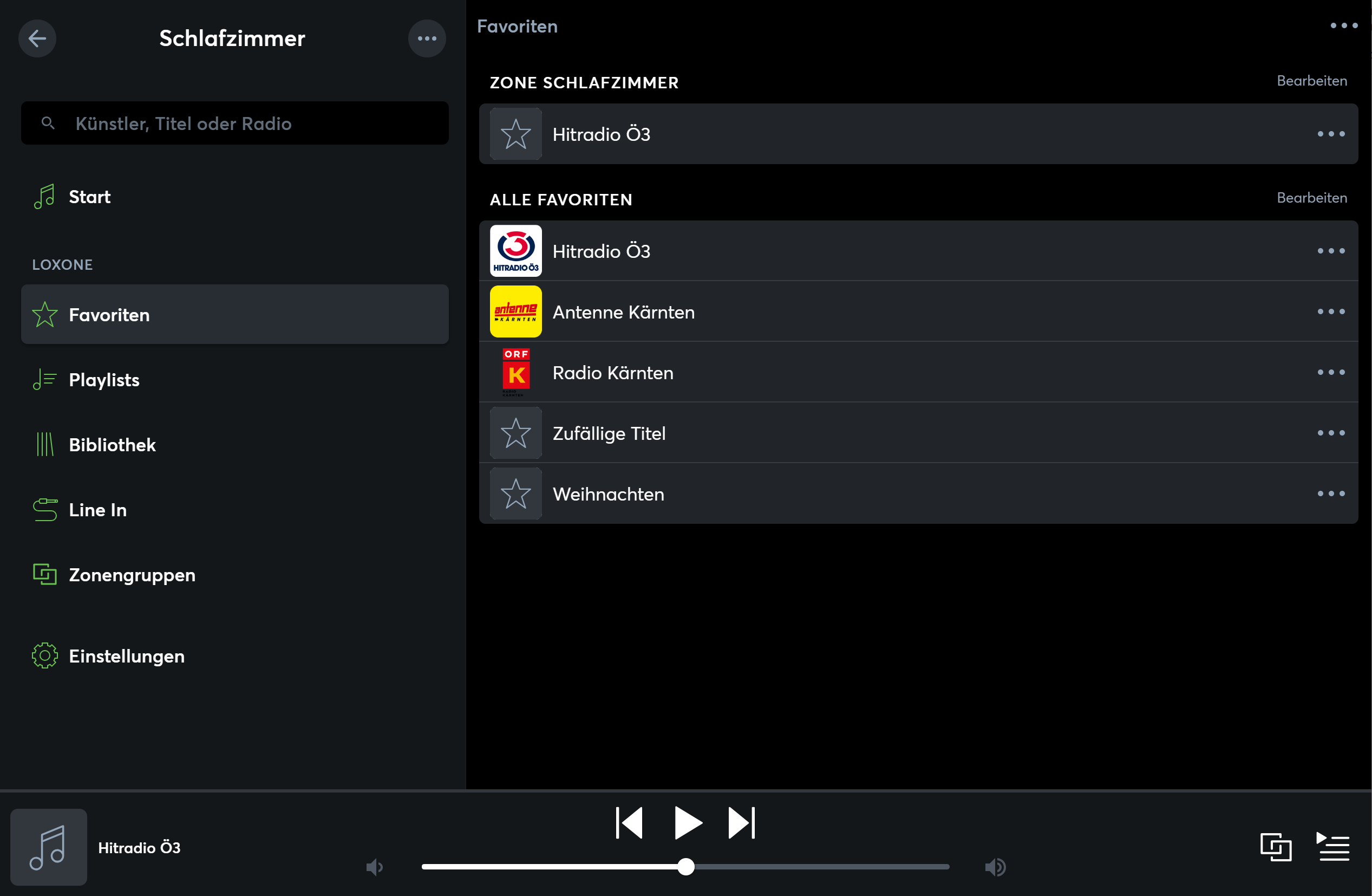

  • hme0354
    • 06.07.2019
    • 1033

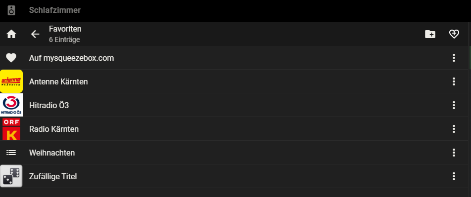

    Sollten nicht "alle Favoriten" bei Installation in die jeweiligen Zonen Favoriten überspielt werden? Zusätzlich fehlen bei einigen Favoriten die Bilder, nicht aber so im LMS.
      Nein, es wird nur der erste geladen. Die Software kann nicht mit einer leeren Roomfav-Liste umgehen. Deswegen muss ich einen setzen. Den Rest kannst du selber einsortieren.
      Das mit den Images kann ich nicht nachvollziehen.
      Poste bitte den Inhalt...
      /var/lib/squeezeboxserver/prefs/favorites.opml

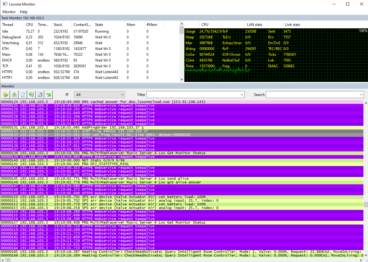

  • TomekWaw
    • 25.07.2019
    • 450
    I have probably another issue.
    Since I got MS4Lox working with Miniserver I noticed Miniserver name is with orange background.
    I started new thread about this here:
    https://www.loxforum.com/forum/germa...ge-hintergrund
    But I'm suspect this might be because MSG. Possible?
    Unfortunately I don't know what Miniserver load I had before, but now its always between 20-30%.
    Might it be because of frequent MSG websocket communication?
    • TomekWaw
      Nah, I put MS4Lox services down and it seems to be the same... I might have another performance issue then.
      Never tested...
      #sc sq2lox stop
      Check MS CPU usage
      #sc sq2lox start
      Check again so you can see the difference
      I use MS2 so don't think that I see a big difference.
    • TomekWaw
      Yeah, that's something else, MSG is down and load is still 20-30%

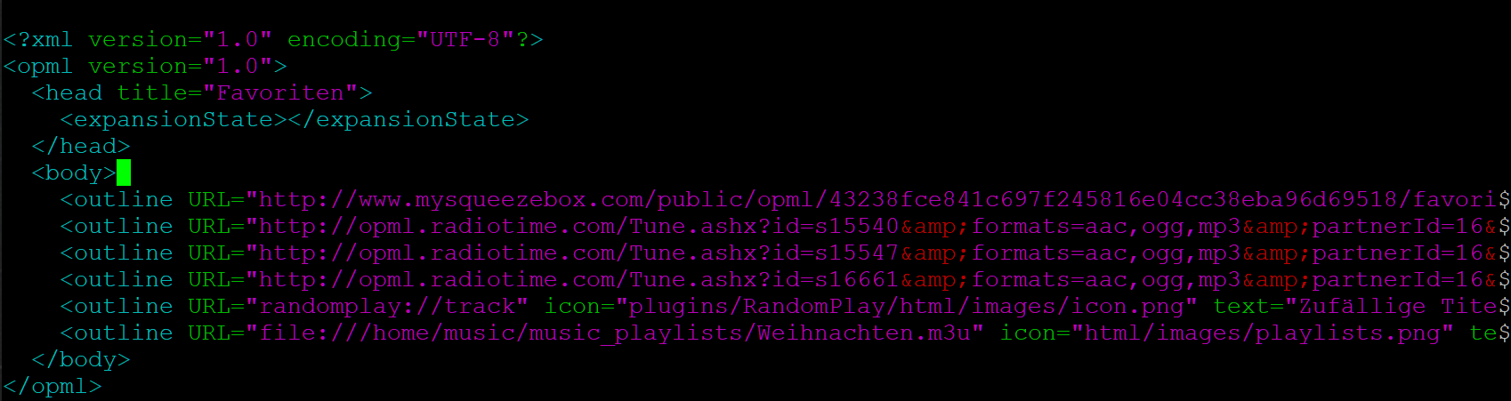

  • hme0354
    • 06.07.2019
    • 1033
    hier die favorites.opml
    hab gerade gesehen, am bild is abgeschnitten:
    HTML-Code:
    <?xml version="1.0" encoding="UTF-8"?>
    <opml version="1.0">
    <head title="Favoriten">
    <expansionState></expansionState>
    </head>
    <body>
    <outline URL="http://www.mysqueezebox.com/public/opml/43238fce841c697f245816e04cc38eba96d69518/favorites.opml" icon="html/images/favorites.png" text="Auf mysqueezebox.com" />
    <outline URL="http://opml.radiotime.com/Tune.ashx?id=s15540&amp;formats=aac,ogg,mp3&amp;pa rtnerId=16&amp;serial=b68ae826fbc2386b47dbff52e6be aae9" icon="/imageproxy/http%3A%2F%2Fcdn-radiotime-logos.tunein.com%2Fs8007q.png/image.png" text="Hitradio Ö3" type="audio" />
    <outline URL="http://opml.radiotime.com/Tune.ashx?id=s15547&amp;formats=aac,ogg,mp3&amp;pa rtnerId=16&amp;serial=e416f1972bfce24dfe565ef5764a b5a9" icon="/imageproxy/http%3A%2F%2Fcdn-profiles.tunein.com%2Fs15547%2Fimages%2Flogoq.png% 3Ft%3D155489/image.png" text="Antenne Kärnten" type="audio" />
    <outline URL="http://opml.radiotime.com/Tune.ashx?id=s16661&amp;formats=aac,ogg,mp3&amp;pa rtnerId=16&amp;serial=e416f1972bfce24dfe565ef5764a b5a9" icon="/imageproxy/http%3A%2F%2Fcdn-radiotime-logos.tunein.com%2Fs16661q.png/image.png" text="Radio Kärnten" type="audio" />
    <outline URL="randomplay://track" icon="plugins/RandomPlay/html/images/icon.png" text="Zufällige Titel" type="audio" />
    <outline URL="file:///home/music/music_playlists/Weihnachten.m3u" icon="html/images/playlists.png" text="Weihnachten" type="audio" />
    </body>
    </opml>
    Zuletzt geändert von hme0354; 16.06.2020, 20:08.
    • hme0354
      hme0354 kommentierte
      hab die links angesehen und im Browser getestet, wenn man die Erweiterung /image.png weg tut funktionieren sie.
  • hme0354
    • 06.07.2019
    • 1033
    hab jetzt in der Datei bei ö3 und radio kärnten die oben erwähnte erweiterung entfernt und jetzt geht das logo, aber nur bei den globalen favoriten. Is ja auch klar, die room favs sind eine andere Datei.

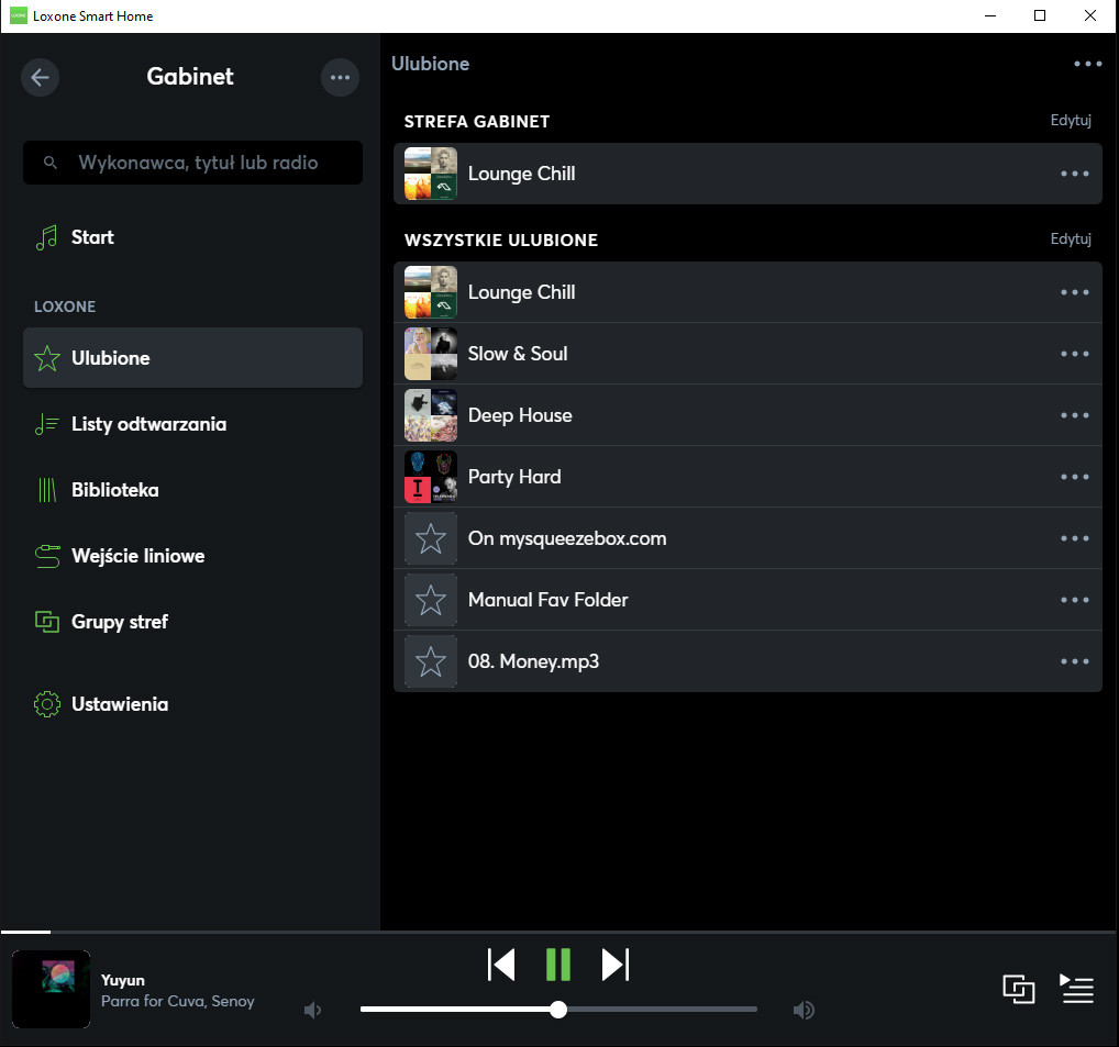

      • TomekWaw
        • 25.07.2019
        • 450

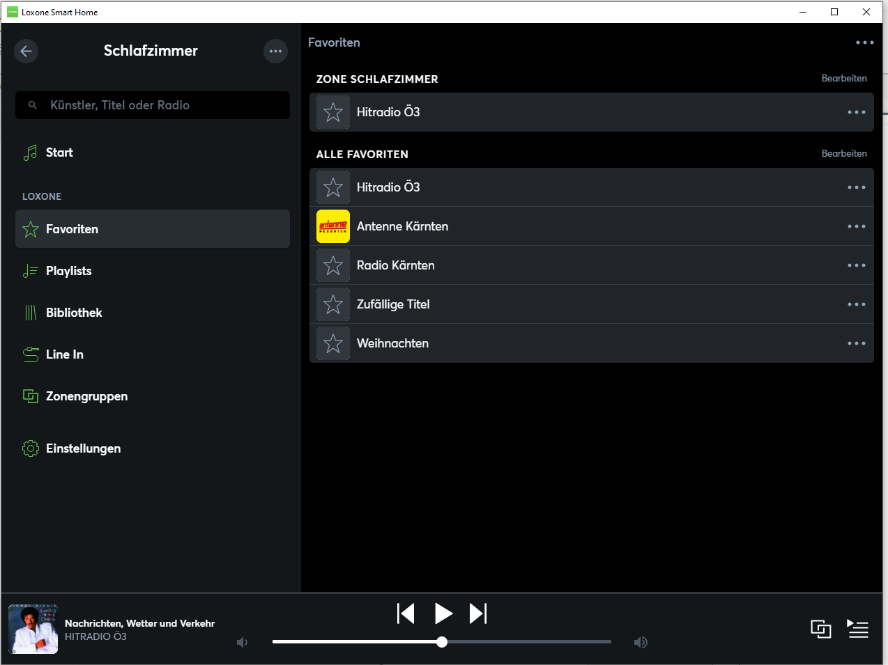

        I may confirm T5 works fine with music zone block natively (so this might mean T5 Receiver service is not required any more).
        What I can't do though is to manage Favorites from Loxone app - I can't add to it any song. I may only add in LMS and they show up in Loxone.
        I also can't find a way to manage Zone Favorites. I have one for each zone, but I can't add another item from my global Favorites list to it.
        Anyway I consider this new version a revolution in usability. Despite all errors, glitches and lacks in features, it is still amazing.

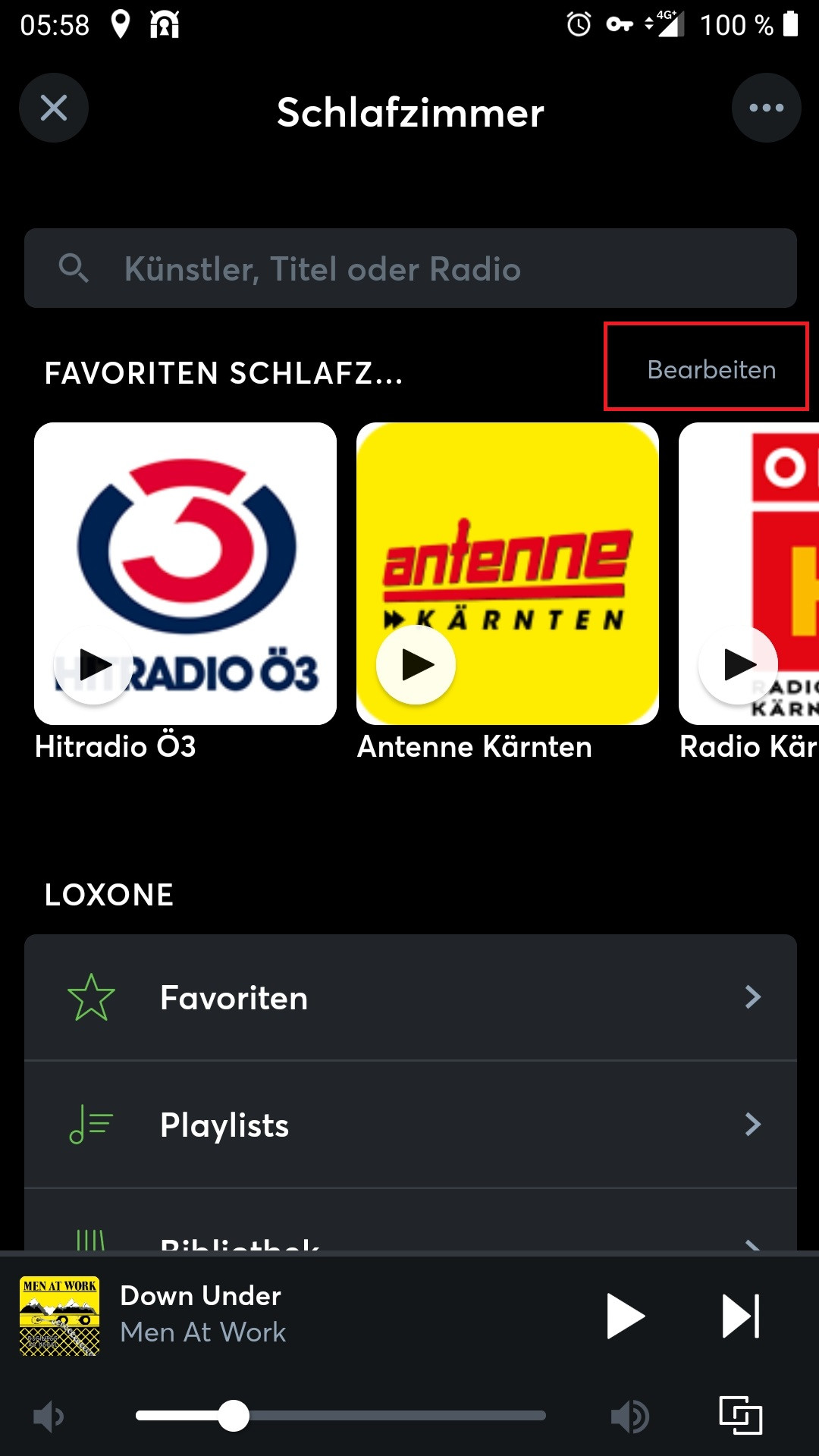

          • hme0354
            • 06.07.2019
            • 1033

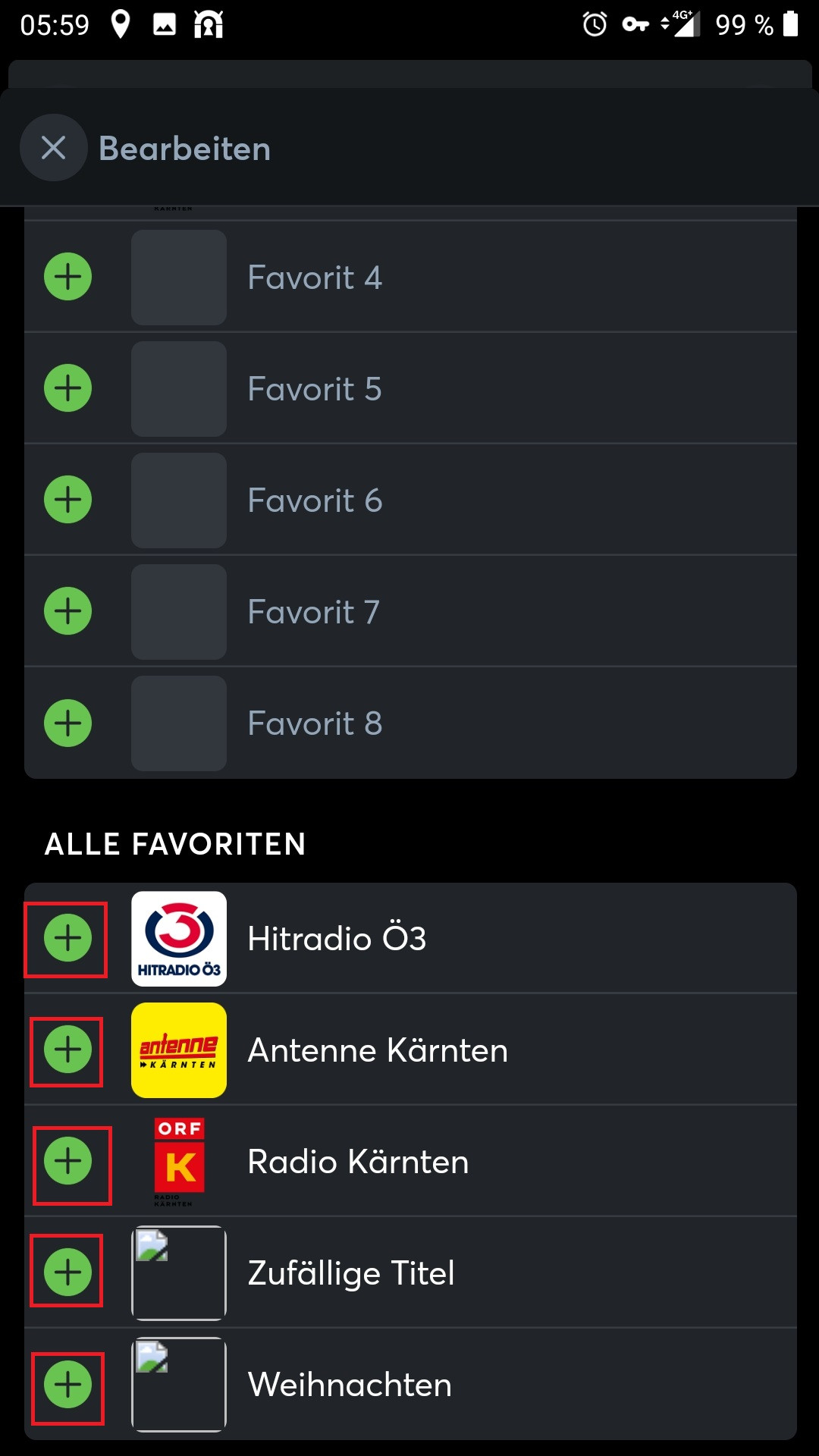

            @TomekWaw it is possible to add global fav to the room favs per loxone app.
            1. click on "bearbeiten" in a zone
            2. scroll down, there you see the global favs
            3. to add one of the global favs to the room favs click on the plus symbol
