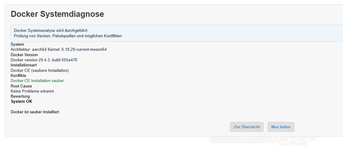

      einfach genial, wie hier alles am Laufen gehalten wird. Tolle Arbeit! Habe die loxHueBridge auf dem Loxberry seit kurzem am Laufen. Super! Mich hat hingegen das Docker- Plugin gestört. Resp. habe ich nur eine alte Version gefunden, die nur bedingt Loxberry 3.x kompatiebel, resp. das Loxberry- Webinterface nicht aufrufbar ist. Habe das Plugin für Loxberry 3.x angepasst und einige Features hinzugefügt zwecks Überwachung etc.
      Das Ganze ist hier zu finden wenn Ihr interesse habt.
      herdan75/loxberry-docker-diagnostics: Docker & Portainer integration plugin for LoxBerry with system diagnostics and ARM64 support
      Läuft bei mir aktuell auf einem Odroid N2+ (aarch64 Kernel). Siehe nachfolgende Details aus der Systemdiagnose des Plugins.
      Das ganze sollte auch unter anderen Plattformen laufen.
      Könnte gerne mal reinschauen (ggf. vorher eine Sicherung machen).
      Klicke auf die Grafik für eine vergrößerte Ansicht  Name: image.png Ansichten: 0 Größe: 45,9 KB ID: 484399

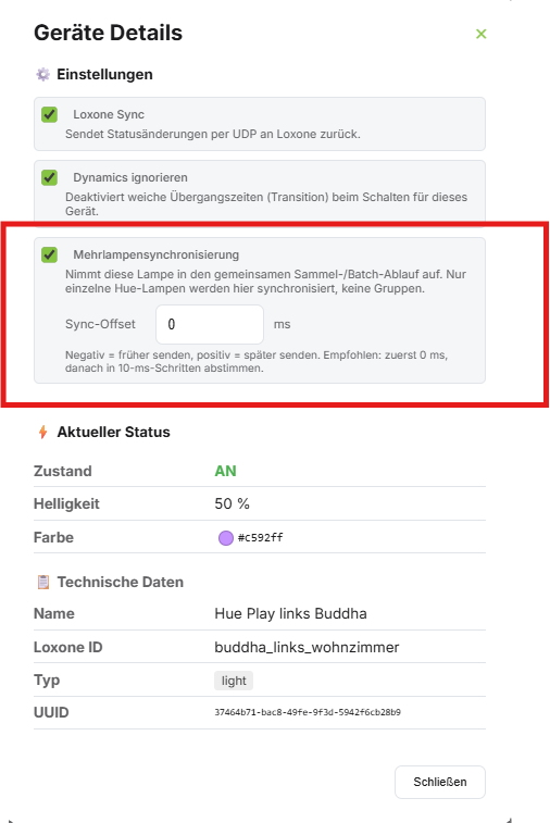

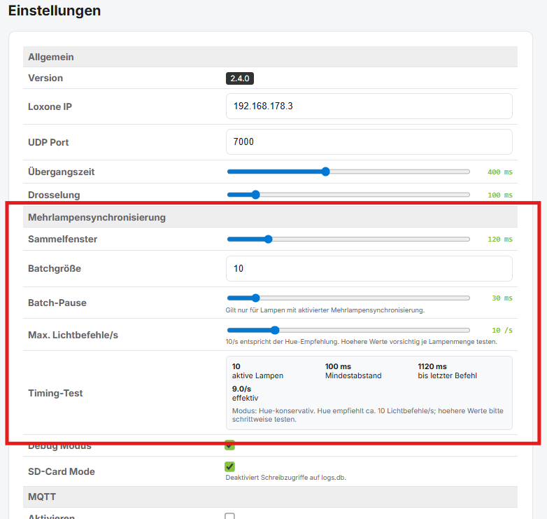

        Neue Mehrlampensynchronisierung
        Zusätzlich gibt es jetzt eine Mehrlampensynchronisierung pro einzelner Hue-Lampe. Ziel ist, mehrere einzelne Hue-Lampen möglichst zeitnah zu steuern, ohne die Hue Bridge komplett mit gleichzeitigen REST-Requests zu überfahren.
        Die Steuerung ist bewusst einstellbar, weil die offiziellen Herstellerlimits eher konservativ sind und jede Installation etwas anders reagieren kann.
        Neu einstellbar sind u. a.:
        • Sammelfenster, in dem mehrere Loxone-Kommandos gesammelt werden
        • Batchgröße
        • Batch-Pause
        • maximale Lichtbefehle pro Sekunde
        • Timing-Test / Simulation
        • pro Lampe aktivierbare Mehrlampensynchronisierung
        • Sync-Offset pro Lampe
        • Wichtig: Der Startzeitpunkt jeder Lampe kann über den Sync-Offset feinjustiert werden. Damit lässt sich z. B. eine Lampe, die etwas träger reagiert, früher ansteuern, oder eine schnell reagierende Lampe etwas verzögern.
        Der Timing-Test zeigt direkt an:
        • wie viele Lampen aktiv sind
        • welcher Mindestabstand zwischen Befehlen verwendet wird
        • wann der letzte Befehl gesendet wird
        • welche effektive Befehlsrate entsteht
        Für 10-11 Lampen ist z. B. ein Start mit 20/s sinnvoll, danach kann man 25/s oder optional 30/s testen. Bei 429-Fehlern, verzögerten Reaktionen oder nicht sauber übernommenen Farben reduziert man den Wert wieder.
        Weitere Details sind im README auf GitHub beschrieben.
        Screenshots
        Neue globale Einstellungen:
        Klicke auf die Grafik für eine vergrößerte Ansicht  Name: image.png Ansichten: 0 Größe: 61,9 KB ID: 484631
        Geräte-Details pro Lampe:
        Klicke auf die Grafik für eine vergrößerte Ansicht  Name: image.png Ansichten: 0 Größe: 65,5 KB ID: 484632

          geführt.
          Dies wurde mittels der Fork- Version 2.5.0 mit Integration einer Merlampensynchronisation inkl. Raumzuordung (wenn verschiedene Merlampensynchronisationen in verschiedenen Räumen) umgesetzt. Zudem den SSE/EventStream Parser robuster gemacht. Siehe https://github.com/herdan75/loxhuebr...main/README.md
          Finde die Idee, Effekte wie candle light an gruppen zu senden interessant.Schau mal hier im develop branch des forks nach: https://github.com/herdan75/loxhuebr...elop/README.md
          Vielleicht ist das die Lösung die Du oben angefragt hast. Wenn alles funktioniert wird einfach der jeweilige Effekt bei allen Lampen gestartet. Dass dann aber alle Lampen gleichzeitig resp. im Glechtakt "flackern" ist wahrscheinlich nicht möglich, da diese nach meinen Recherchen direkt aus der jeweiligen Lampe heraus gesteuert wird.
          Bei Lust und Laune einfach mal testen.
