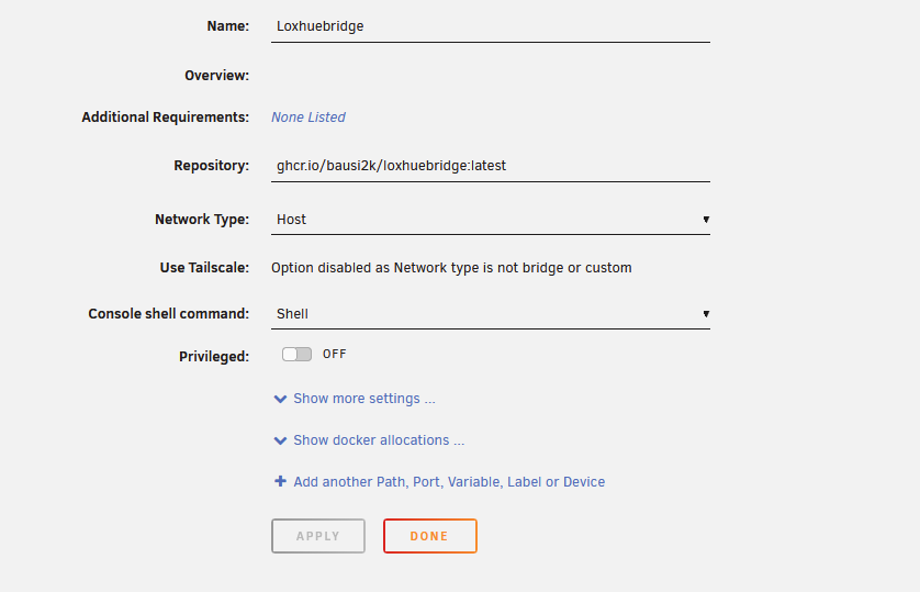

Ich antworte hier, weil wenn ich oben kommentiere, kann ich keine Bilder einfügen.
Wie genau müsste ich das bei Unraid machen? Weil eigentlich füge ich deinen Docker Container manuell hinzu, weil er im Unraid App Store nicht verfügbar ist und das wars.
Sieht dann so aus:
Ich muss mir ja auch keinen Ordner erstellen oder docker-compose.yaml, dass macht alles Unraid.Kommentar
Angeblich sollte es so funktionieren:
🚀 Anleitung: LoxHueBridge auf Unraid installieren
Da die Bridge als Docker-Container läuft, kannst du sie in Unraid ganz einfach über das Webinterface hinzufügen.
# Schritt 1: Container anlegen
Öffne das Unraid Webinterface und wechsle oben auf den Reiter "Docker".
Scrolle ganz nach unten und klicke auf die Schaltfläche "Add Container" (Container hinzufügen).
Schalte oben rechts den Schalter "Advanced View" (Erweiterte Ansicht) ein.
# Schritt 2: Basisdaten eintragen
Fülle die Felder wie folgt aus:
Repository: ghcr.io/bausi2k/loxhuebridge:latest
Network Type: Bridge (Standard)
WebUI: https://[IP]:[PORT:8555]/ (Optional, macht das Logo in Unraid klickbar)
# Schritt 3: Port freigeben (Web-Interface)
Klicke unten auf "Add another Path, Port, Variable, Label or Device" und wähle:
Config Type: Port
Container Port: 8555
Host Port: 8555 (oder einen anderen freien Port, falls 8555 schon belegt ist)
Connection Type: TCP
Klicke auf Add.
# Schritt 4: Speicherort festlegen (sehr wichtig!)
Damit deine Einstellungen (config.json), Mappings und die Datenbank einen Neustart von Unraid überleben, müssen wir einen Ordner mappen. Klicke nochmal auf "Add another...":
Config Type: Path
Container Path: /app/data (Wichtig: Genau so schreiben!)
Host Path: /mnt/user/appdata/loxhuebridge (Standard Unraid Appdata-Pfad)
Klicke auf Add.
# Schritt 5: Starten
Klicke ganz unten auf "Apply" (Anwenden). -
Ok was soll ich sagen außer...DANKE ich glaube das hat funktioniert bzw. ich weiß nicht ob ich Angst vor KI bekommen soll. Ich verwende selbst KI fast jeden Tag, aber das Gemini das genau so ausgibt ist der Wahnsinn. Darf ich fragen was du da genau gefragt hast, damit die Antwort so detailliert ist? -
Gerne - wenn sich wer bedanken will, im github Repo ist der buymeacoffee link. Auch wenn es "die KI macht" ist es doch meine Zeit die ich dafür verwende, um zu Helfen. Und mit jeder kleinen Spende kann ich Zeit mit meiner Familie verbringen und was schönes zusätzlich macehn.
Prompt im Kontext des Projekts war:
> Ein user würde gerne unsere Bridge über Unraid verwenden. Ich kenne das nicht, funktioniert das und wenn ja, was müsste er machen?
