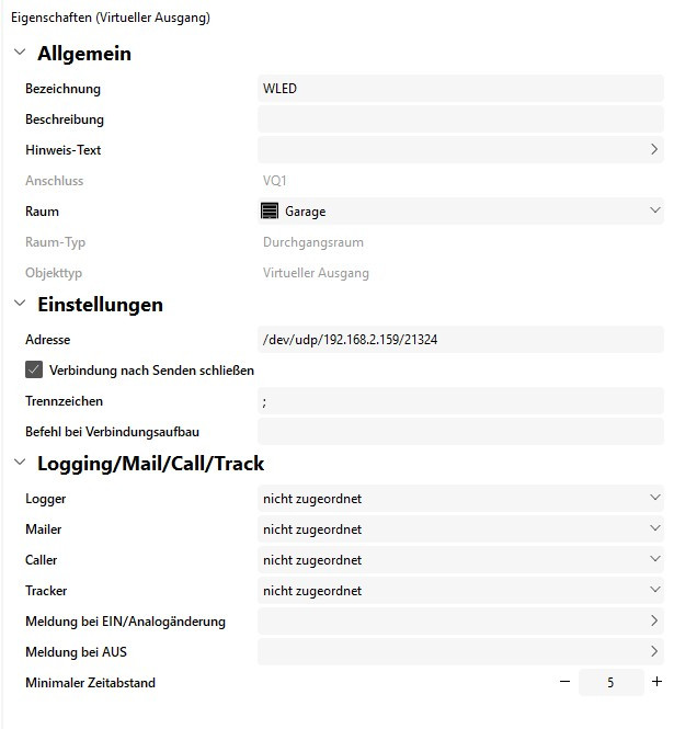

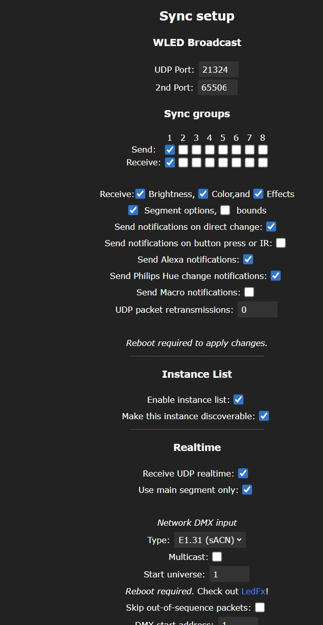

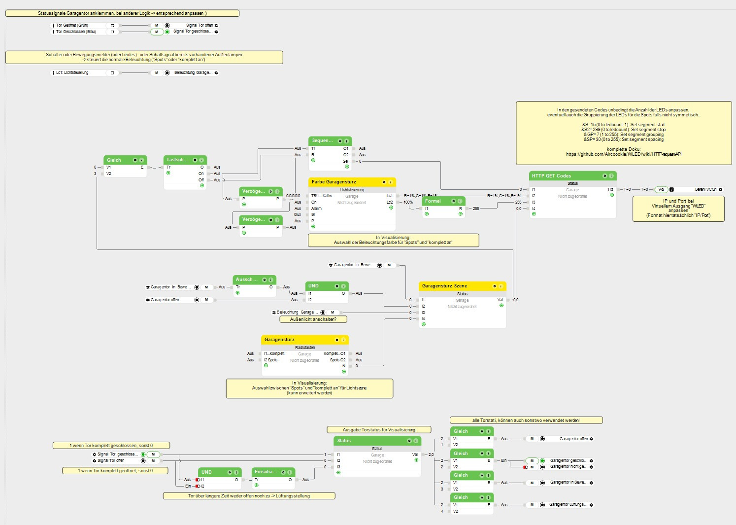

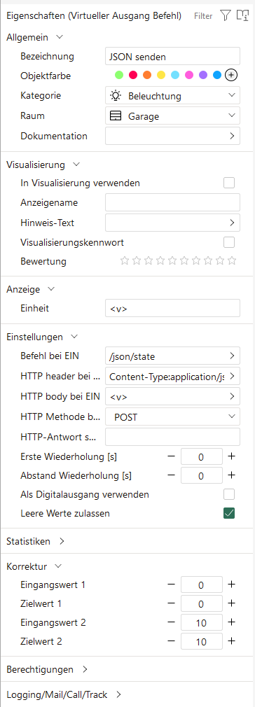

    jetzt versuche ich mich auch mal aber bin jetzt schon etwas am verzweifeln, habe der Anleitung gefolgt leider bekomme ich keine sichtbare Verbindung zu WLED.
    Wenn ich eine Verbindung hätte und ich das Tor auf und zumache müsste sich am Streifen etwas tun auch wenn es nicht unbedingt ist wie es Final sein sollte (Farbe reinfolge und so) stimmt das ?
    Bis jetzt sehe ich nur das sich im HTTP GET Codes etwas verändert aber das war auch alles, am LED kommt nix an.
    Was mache ich falsch ?
    Danke schon mal für Hilfe
    Woran kann es liegen ? Klicke auf die Grafik für eine vergrößerte Ansicht

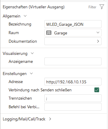

      Hallo Forum,

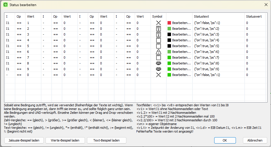

      ist Dein Problem, darek6er, noch aktuell? Ich habe bei mir die JSON-API verwendet und verwendet Presets in WLED. Das funktioniert gut, ich habe nur den Eindruck, dass die Änderungen manchmal etwas verzögert sind... Ich habe die Config mal angehängt. In "HTTP header bei EIN" steht übrigens "Content-Type:application/json". Im Status-Baustein schicke ich dann nur das Preset los.
      Ich habe die Steuerung etwas anders aufgebaut über eine Ablaufsteuerung.
      Und noch eine Info für alle: ChatGPT kann sehr gut WLED-Presets bauen. So habe ich z. B. meine "Spots" mit einem "weichen" Rand versehen und auf meinem Stripe mit 295 Pixeln perfekt verteilt. Einfach beschreiben, was man möchte und der JSON-Code kommt zurück
      Viele Grüße
      Ralf
      //EDIT:
      Das hier ist das Preset für das rote Lauflicht (WLED-Version 0.15.4):
      {"on":true,"bri":127,"transition":0,"mainseg":0,"seg":[{"id":0,"start":0,"stop":294,"grp":1,"spc":0,"of":0,"on":true,"frz":false,"bri":255,"cct":127,"set":0,"col":[[255,0,0,0],[0,0,0,0],[0,0,0,0]],"fx":60,"sx":255,"ix":20,"pal":0,"c1":0,"c2":128,"c3":16,"sel":true,"rev":false,"mi":false,"o1":true,"o2":false,"o3":false,"si":0,"m12":0}]}

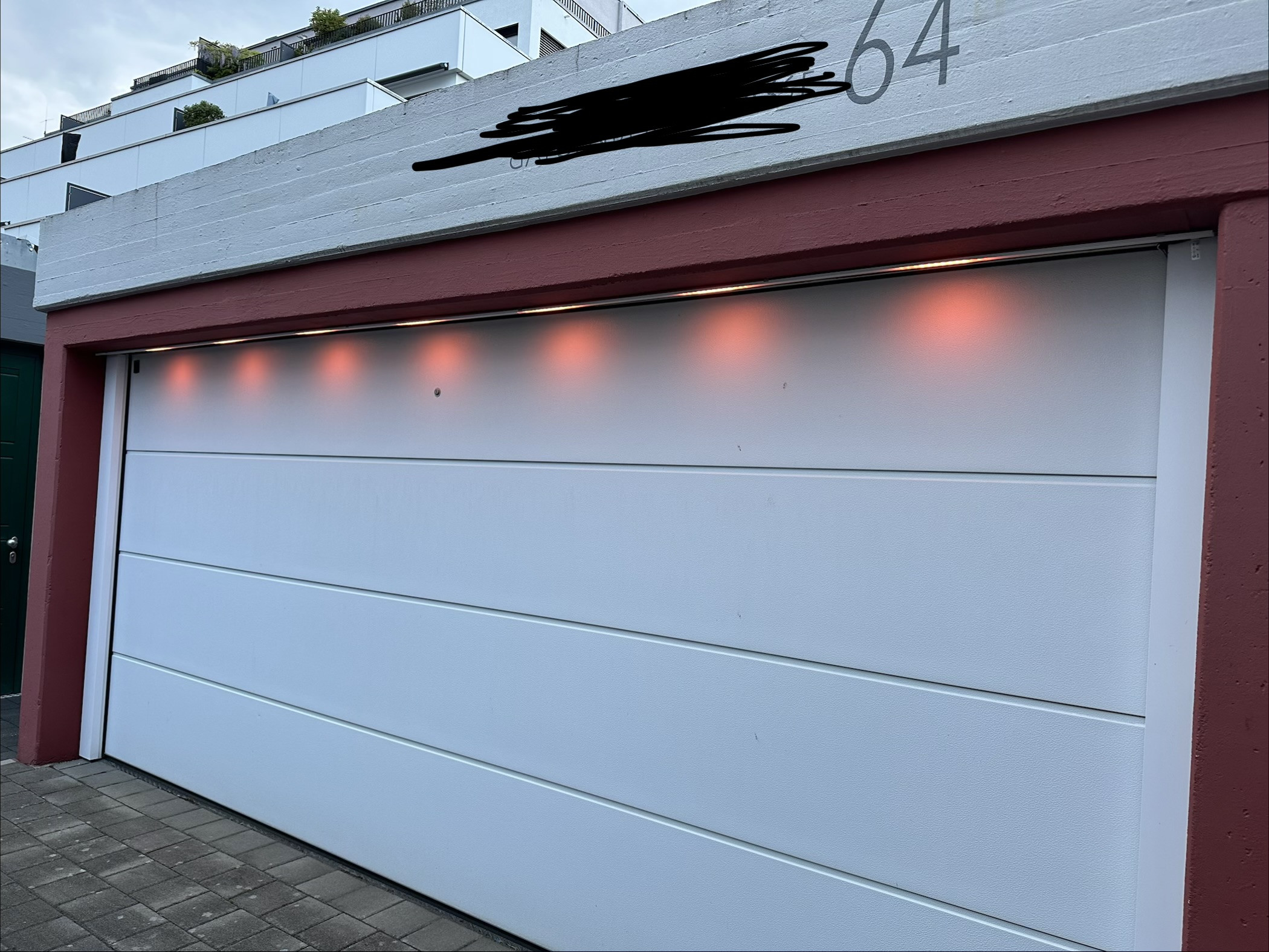

      Und das hier für die Spots - siehe auch Foto im Anhang:
      {"on":true,"bri":170,"seg":[{"start":26,"stop":29,"col":[[140,100,60]]},{"start":29,"stop":36,"col":[[255,180,100]]},{"start":36,"stop":39,"col":[[140,100,60]]},{"start":64,"stop":67,"col":[[140,100,60]]},{"start":67,"stop":74,"col":[[255,180,100]]},{"start":74,"stop":77,"col":[[140,100,60]]},{"start":101,"stop":104,"col":[[140,100,60]]},{"start":104,"stop":111,"col":[[255,180,100]]},{"start":111,"stop":114,"col":[[140,100,60]]},{"start":139,"stop":142,"col":[[140,100,60]]},{"start":142,"stop":149,"col":[[255,180,100]]},{"start":149,"stop":152,"col":[[140,100,60]]},{"start":176,"stop":179,"col":[[140,100,60]]},{"start":179,"stop":186,"col":[[255,180,100]]},{"start":186,"stop":189,"col":[[140,100,60]]},{"start":214,"stop":217,"col":[[140,100,60]]},{"start":217,"stop":224,"col":[[255,180,100]]},{"start":224,"stop":227,"col":[[140,100,60]]},{"start":251,"stop":254,"col":[[140,100,60]]},{"start":254,"stop":261,"col":[[255,180,100]]},{"start":261,"stop":264,"col":[[140,100,60]]}]}

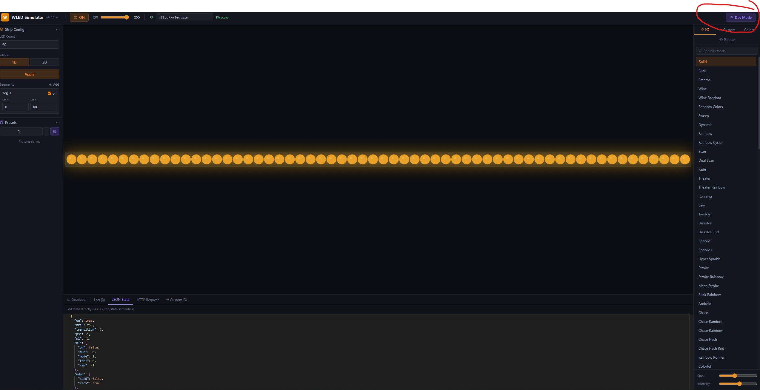

      ich habe mal auf die schnelle eine kleine webapp gebaut, um WLED im Browser zu visualisieren - ohne Hardware.
      Wichtig war mir, dass man auch per JSON Body die Effekte ausprobieren kann, was für die Implementierung in Loxone ganz praktisch ist:
Ansichten: 293
Größe: 283,4 KB
ID: 483926Hierzu müsst ihr oben rechts die "Dev-Mode" aktivieren. Anschließend könnt ihr live den JSON Body ändern.
      Gerne auch Feedback zu der App (ein paar Sachen z.B. HTTP request funktionieren noch nicht, und der ein oder andere Effekt ist noch falsch von der Visualisierung).
