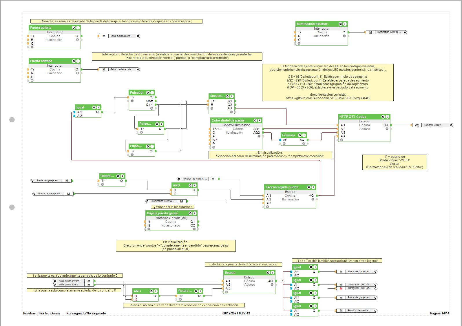

            Hola Soy Javi;
            Soy nuevo en el Foro y tengo dudas sobre la configuración de loxone con WLED para dintel de puerta garaje.
            Tengo todo conectado, la fuente de alimentación el controlador "COD.M" y la tira led 6812. Desde el navegador web el controlador funciona perfectamente, pero el problema lo tengo en loxone para hacer que funcione.
            La conexión por UDP está correcto porque yo le mando señales y enciende, por ejemplo la secuencia de color rojo en la apertura, después le mando un "T=0" para apagar y lo apaga.
            pero donde tengo el problema es donde conectar las entradas digitales para que la salida de los códigos HTTP hagan la secuencia correcta.
            Estoy probando que funcione todo correcto antes de montar, y lo estoy simulando con interruptores en las entradas de puerta abierta y puerta cerrada, pero no consigo hacerlo funcionar.
            Agradezco vuestra ayuda para ver si lo puedo solucionar.

            Hola pmayer;
            He visto el programa de loxone básico para conectar a Wled, y lo tengo con conexión: enciende, apaga, cambia efecto, etc...
            Lo que no consigo hacer que funcione es la lógica que subiste de tu programación. Yo simulo la puerta abierta o puerta cerrada con interruptores pero no sé que mas tengo que hacer para hacer pruebas en la tira led y que funcione antes de montar en el garaje. los dispositivos son iguales a los tuyos debería funcionar igual?
            Estoy perdido en esta fase.
            Yo he copiado tu lógica en mi miniserver con mi ip del controlador WLED y no hace nada. A ver si me puedes ayudar estoy deseando montar para navidad!!
            Muchas gracias.

            #90
            Hallo Leute
            ich brauch dringend eure hilfe, warum bekomme ich in loxone keine verbindung zum esp ? was habe ich falsch eingetragen? ich habe eure beispiel config genau so kopiert nur meine ip vom esp geändert..
            ich wäre äußerst froh wenn mir jemand helfen kan.
