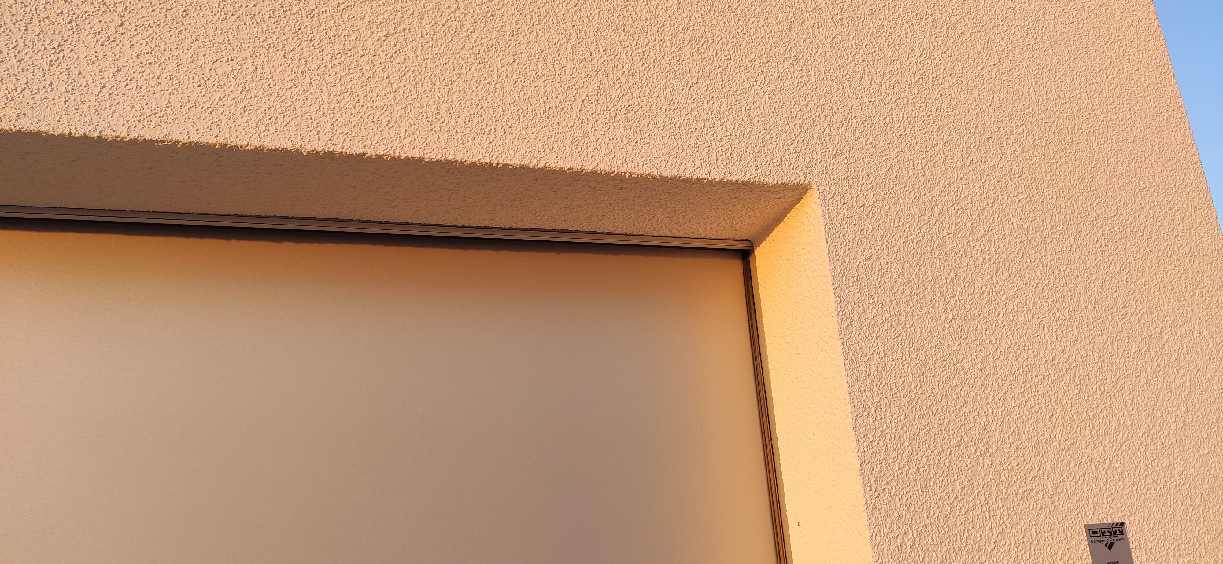

    So ein fettes Grinsen hatte ich schon lange nicht mehr auf den Gesicht. Einfach nur verdammt cool! :-)

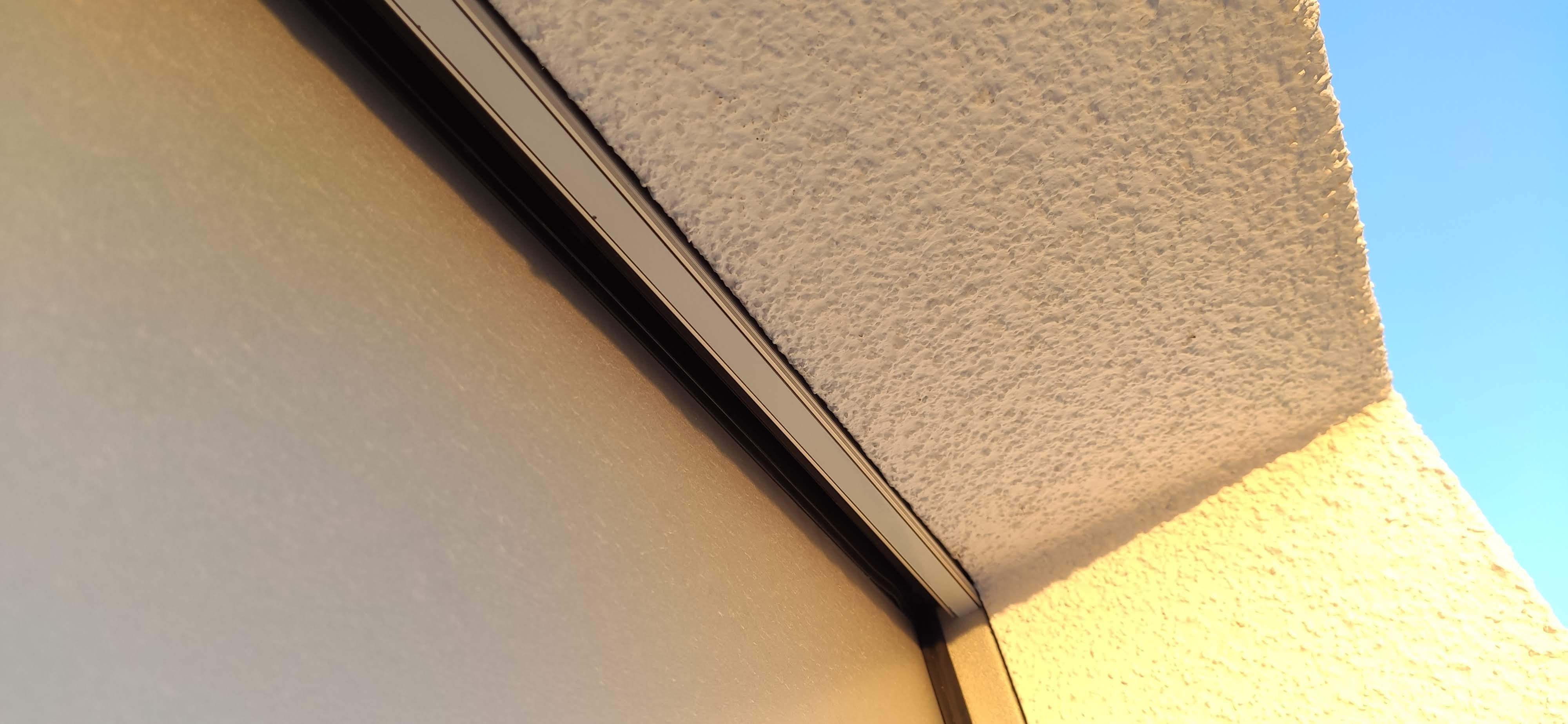

    Kurze Info zum Einbau:
    Bei einem Hörmann Garagentor, lässt sich die LED Schiene ziemlich gut mit Blindnieten genau auf dem Alu Profil Streifen der Garage befestigen! Ist dann sehr dezent und fällt optisch kaum auf.

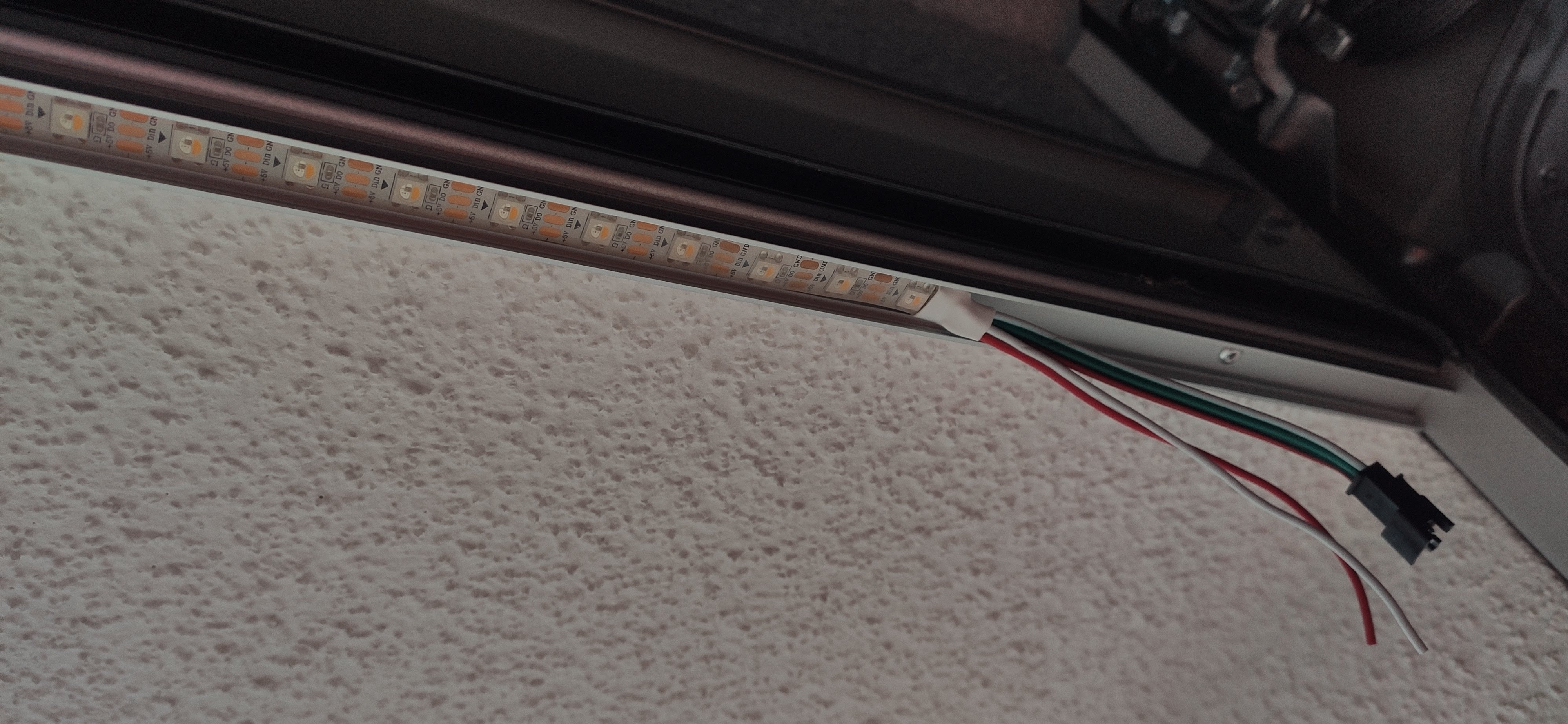

    Habe 2 Tage damit verbracht die LED's ans laufen zu bekommen. Falls nochmal jemand ähnliche Probleme hat, prüft mal ob ihr den Stripe richtig herum angeschlossen habt. Der Data Anschluss funtkioniert nämlich nur aus einer Richtung (Pfeile auf dem Stripe beachten), dann funktionierts auch mit den Lichtern!

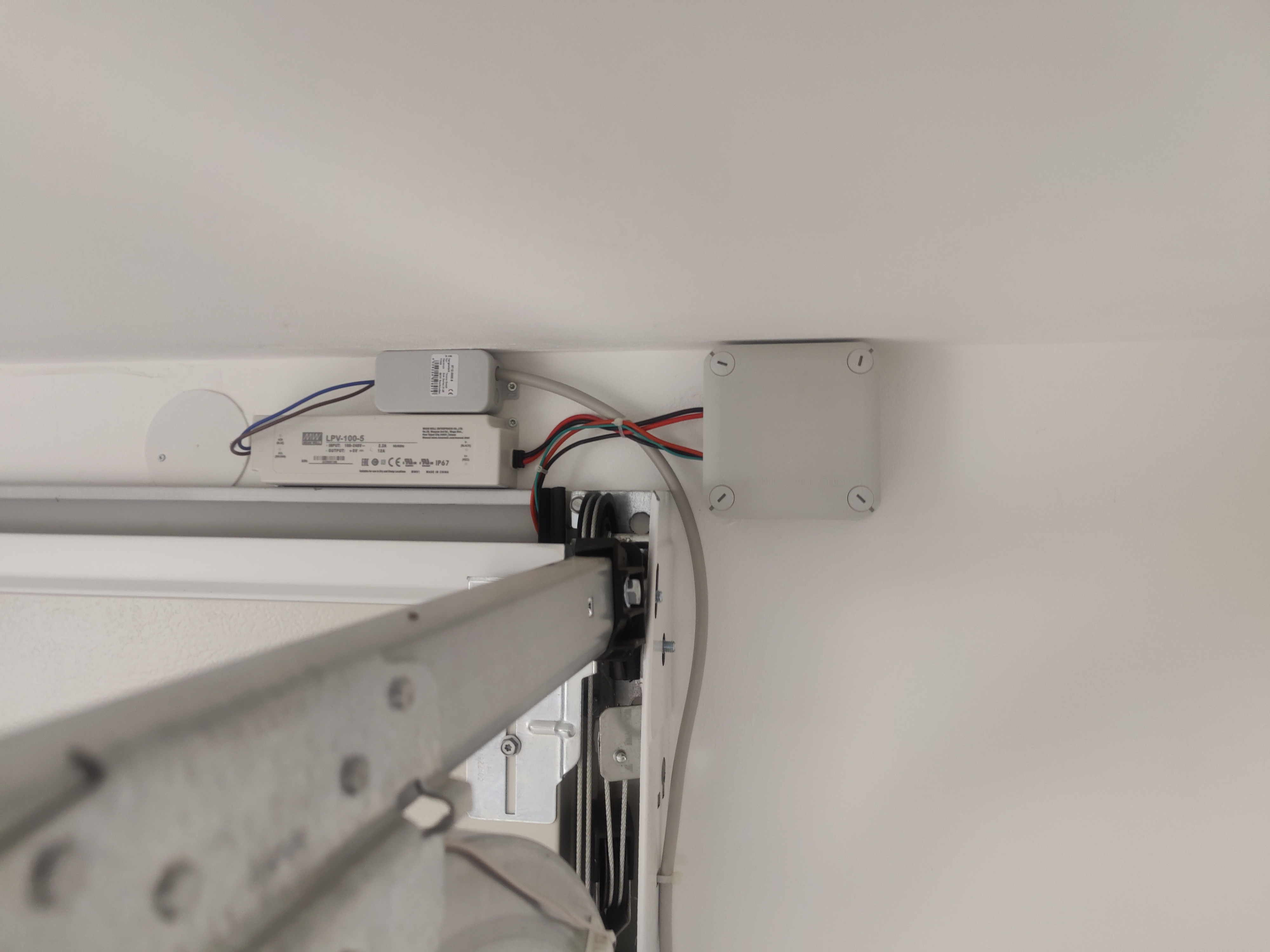

              #45

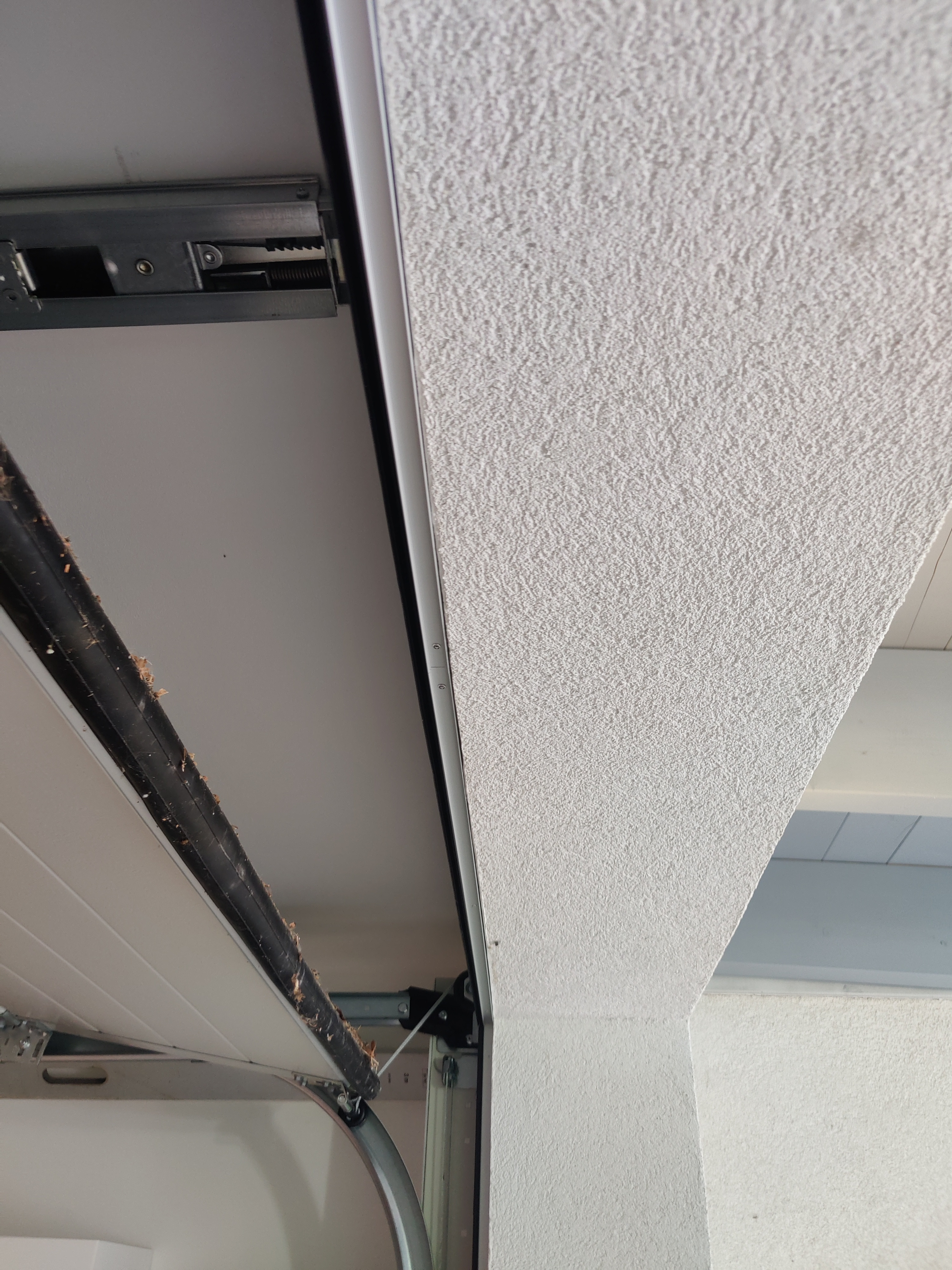

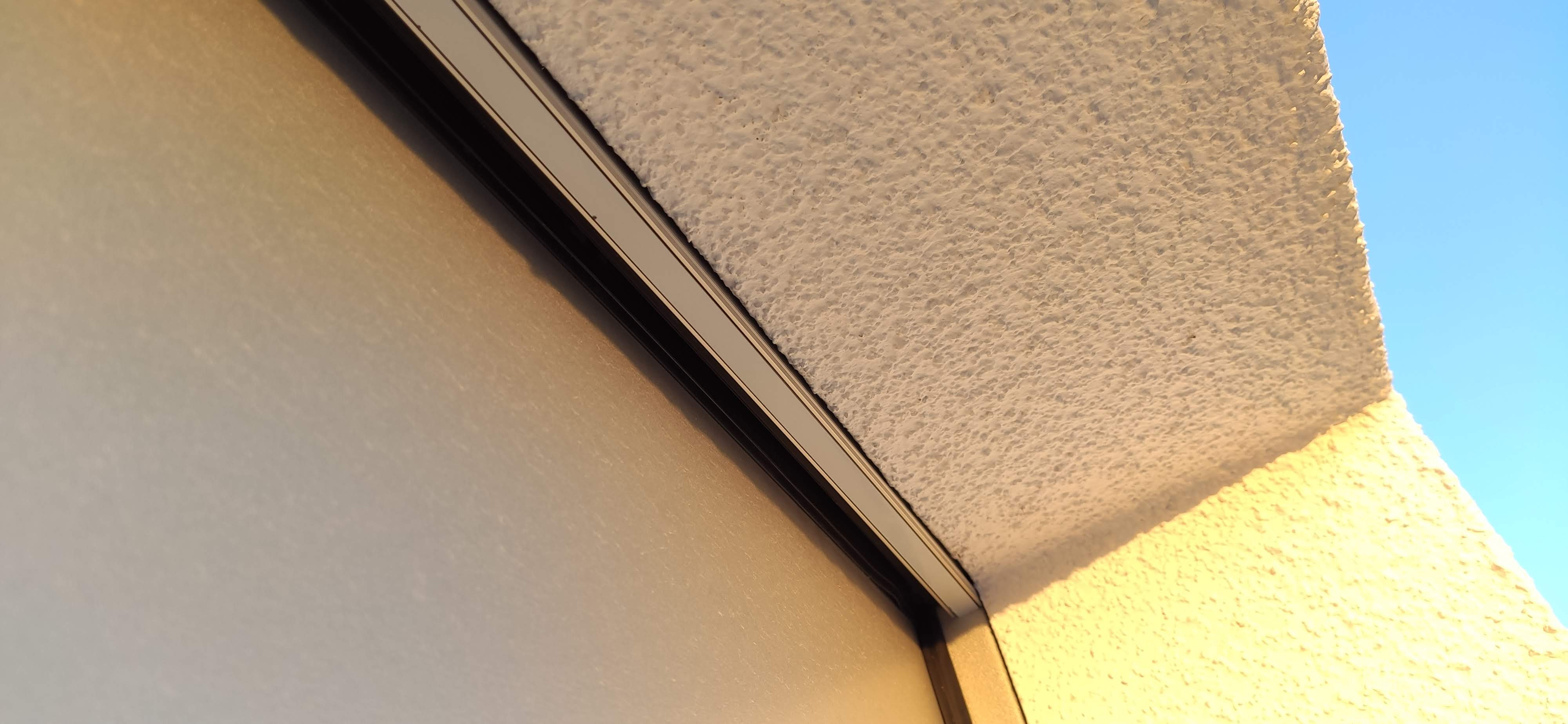

              Herzlichen Dank für dieses Tutorial! Habe es jetzt auch nachgebastelt
              Auch Danke an dj82atworkfür die gute Idee mit den Blindnieten.
              Zusätzlich habe ich noch eine Kleinigkeit miteingebaut (sieht man am Video leider nicht so gut), eine Paketablagefunktion für die Post, die Farbe der LEDs wechselt da innerhalb von einer Minute von Grün zu Gelb, dann Orange und dann beim schließen wieder rot.
              Als Controller habe ich den genialen WLan Pixel Controller verwendet.
              Im Anhang noch 2 Fotos vom Einbau
              Danke für dieses tolle Projekt!
