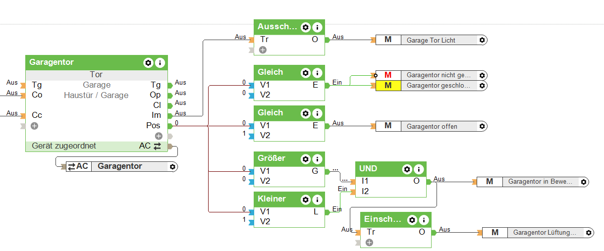

    Hier die Statuserkennung für nen Hörmann Air:
Ansichten: 1187
Größe: 66,0 KB
    ...die Einschaltverzögerung zum Erkennen der Lüftungsstellung ist bei mir 20s.
    Viel Erfolg!
