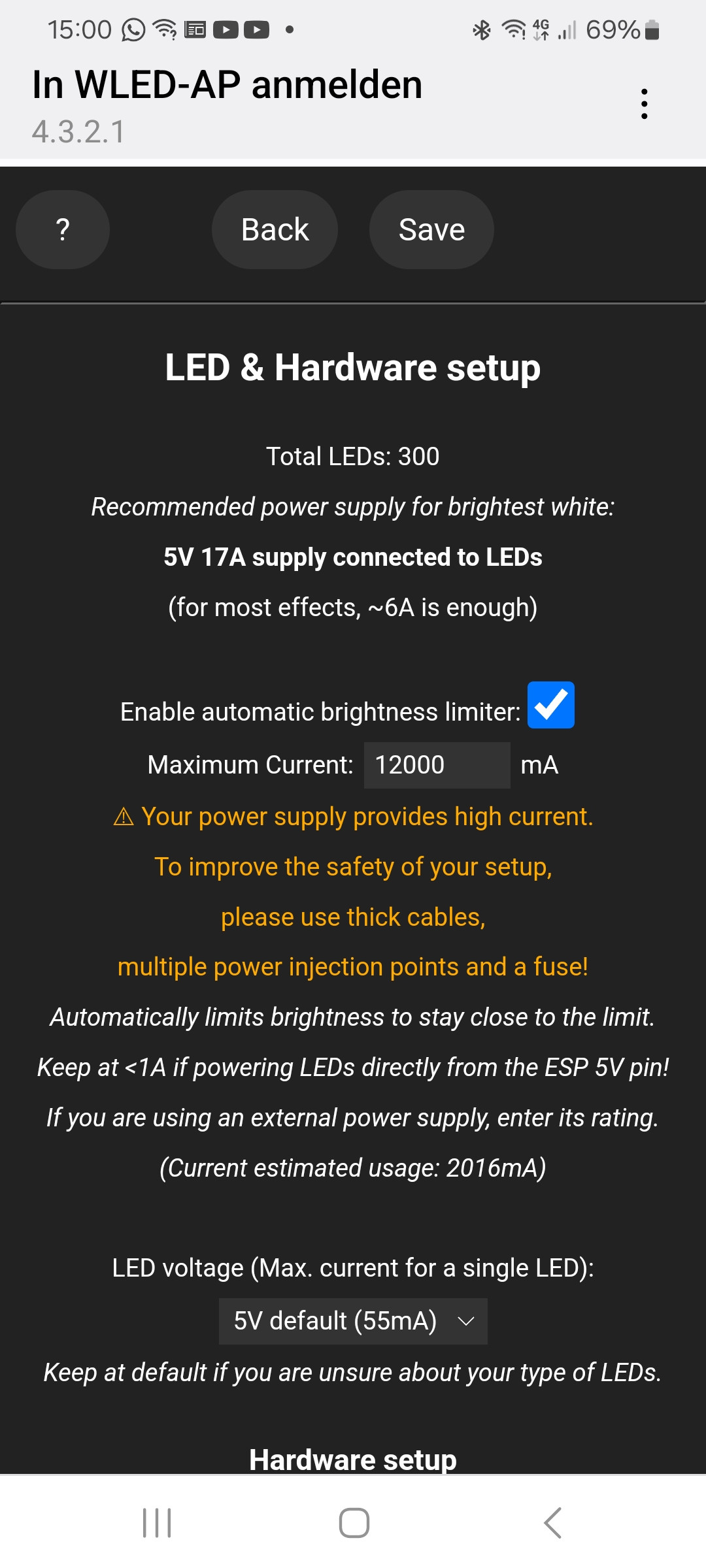

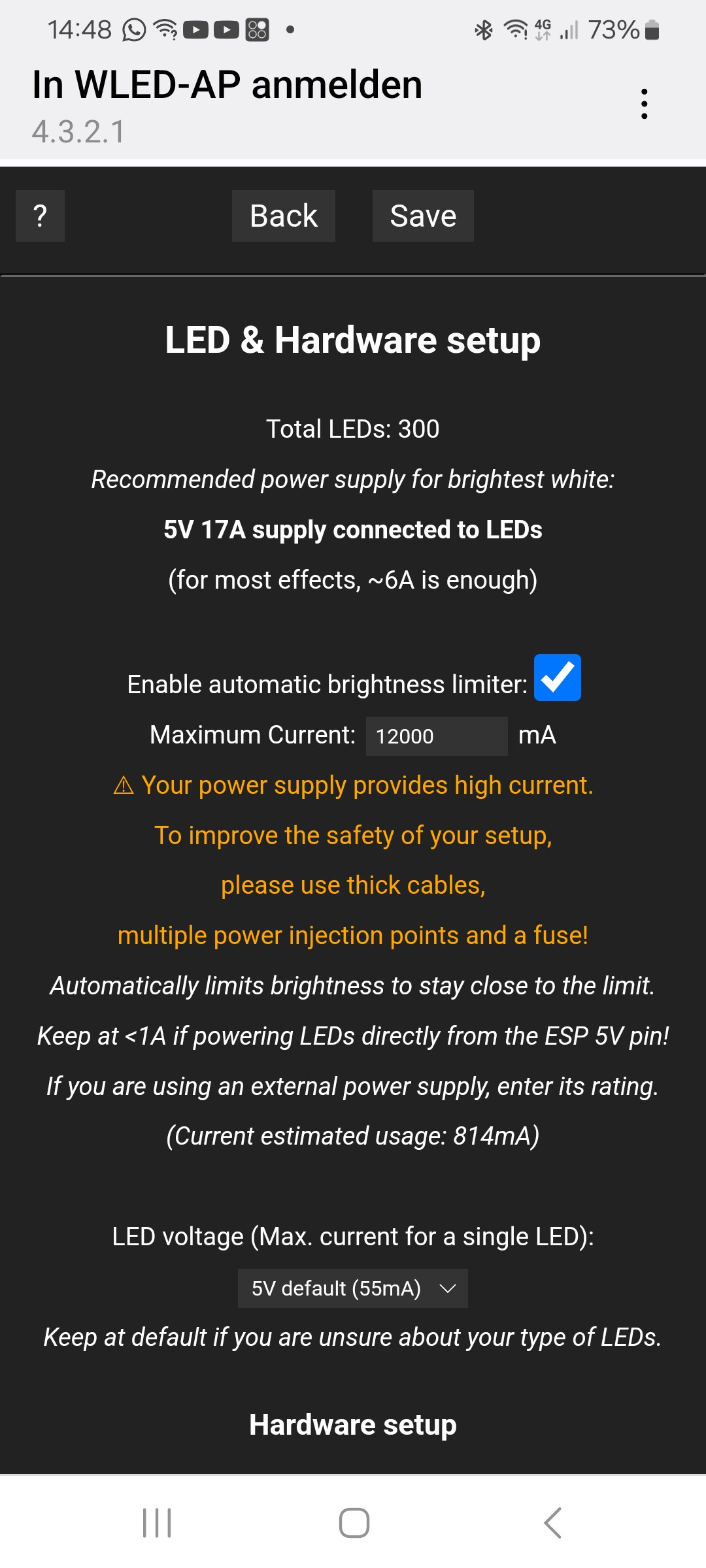

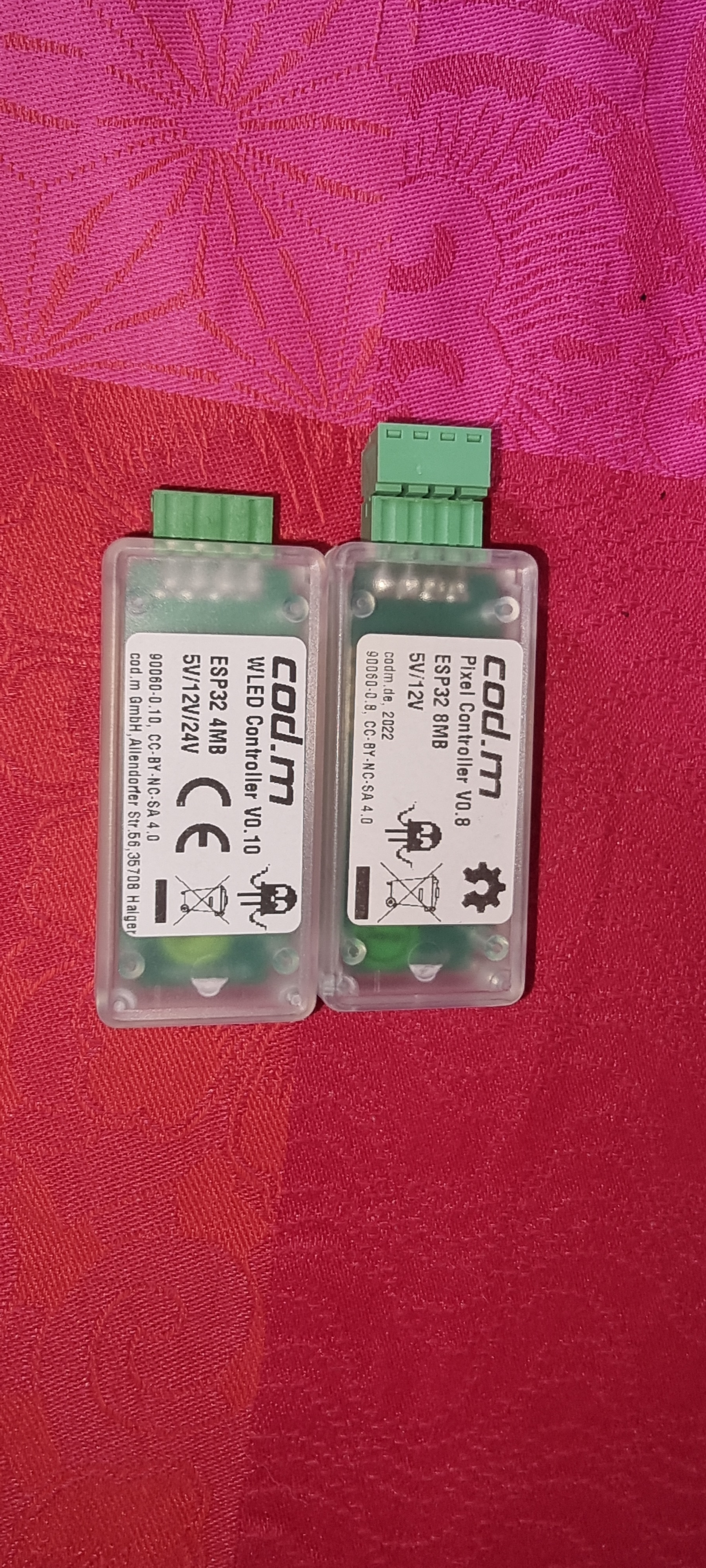

    Hallo manmanalammy, ich habe das Problem auch bei einem Telekom Router.
    Miniserver v10.0.9.5, 1x Extension, 2x Relay Extension, 1x Dimmer Extension, DMX Extension, 1-Wire Extension, Air Extension, Air Bewegungsmelder, Touch Sourface, Fenster und Türkontakte, Fenstergriff Air, Mobotix T25, Doorbird, MDT Smart 2
    • Flogni
      • 08.04.2016
      • 44
      #197

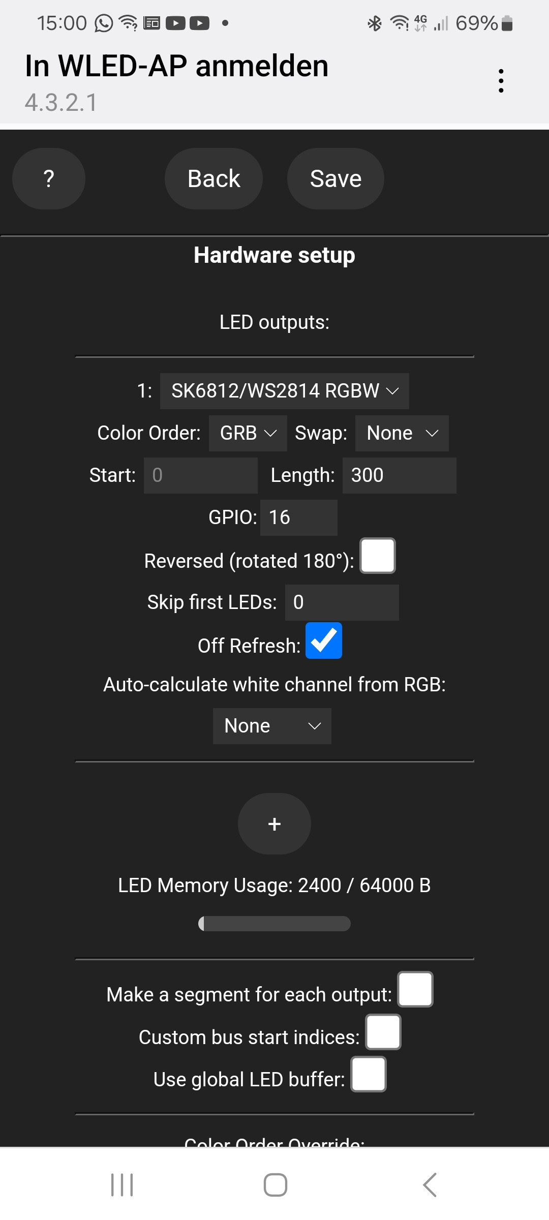

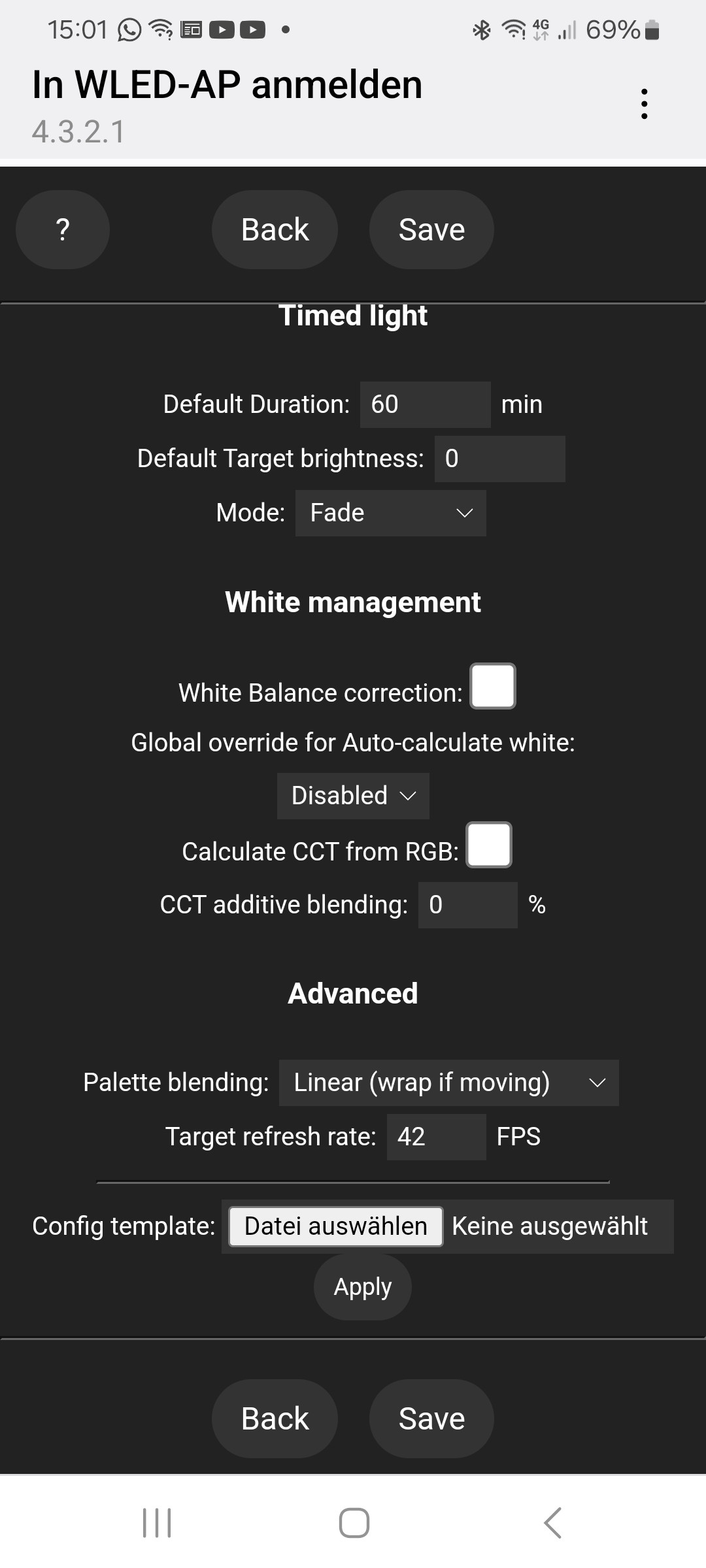

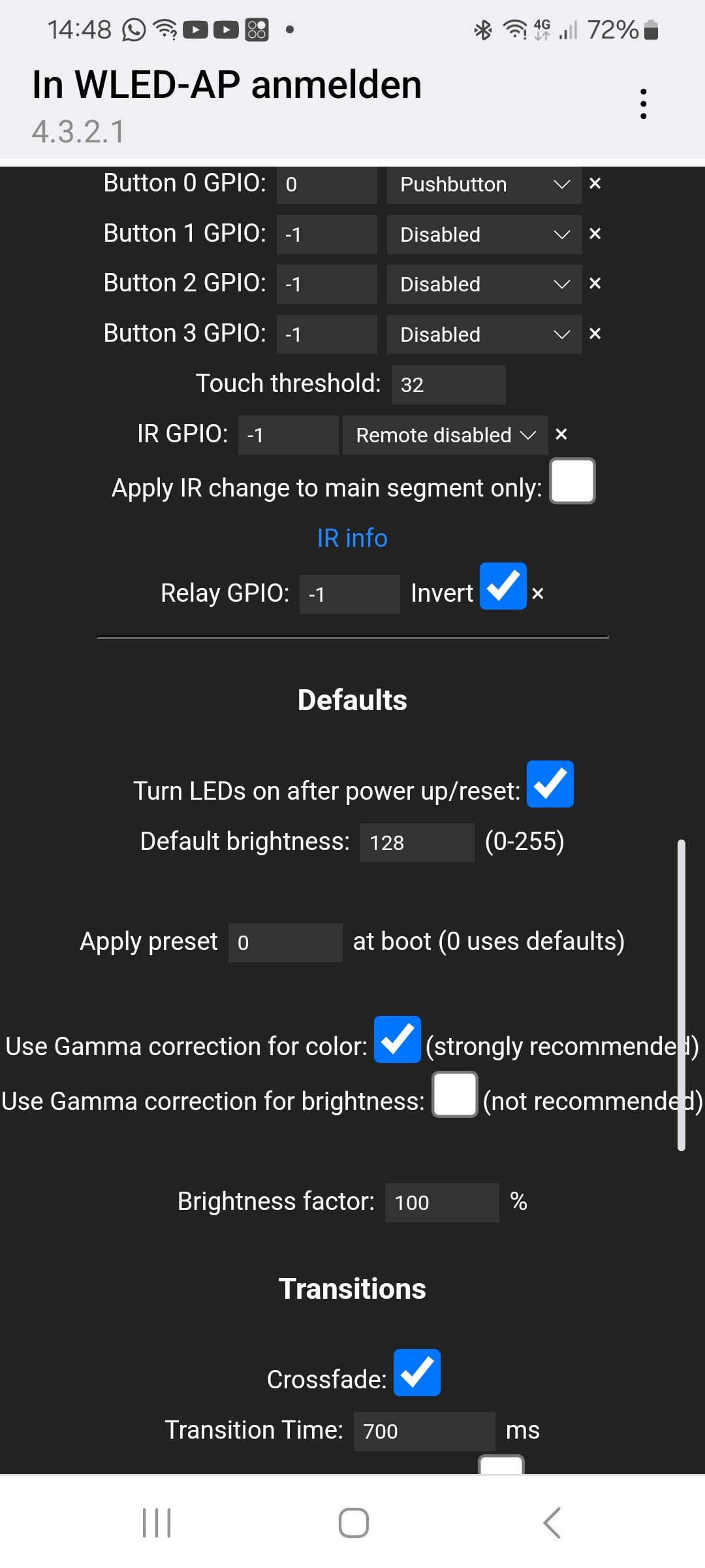

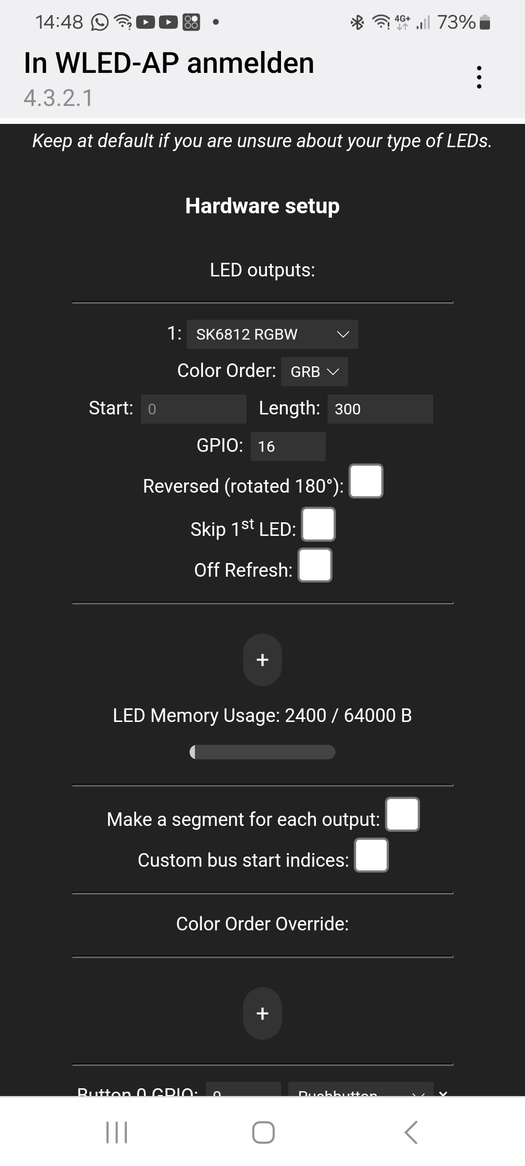

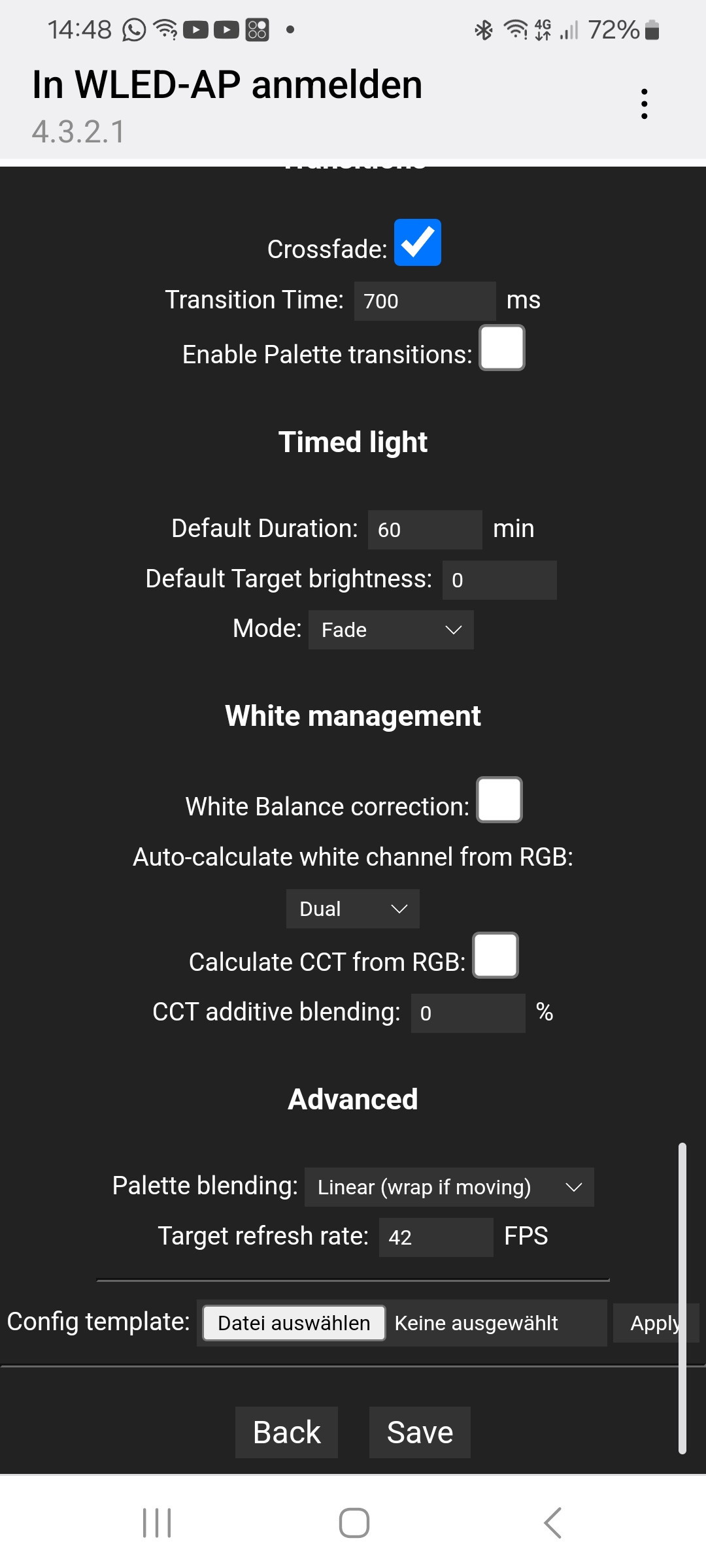

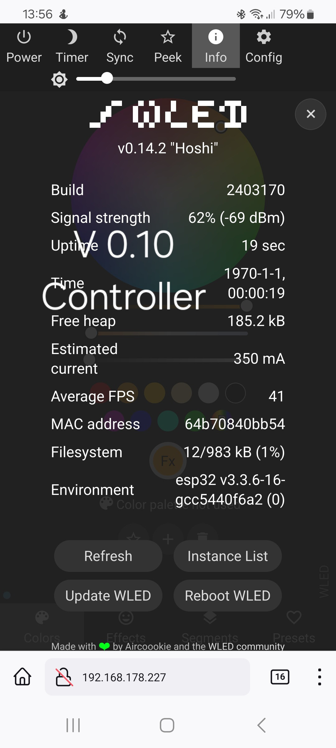

      Anbei Fotos der Controller und der Infos

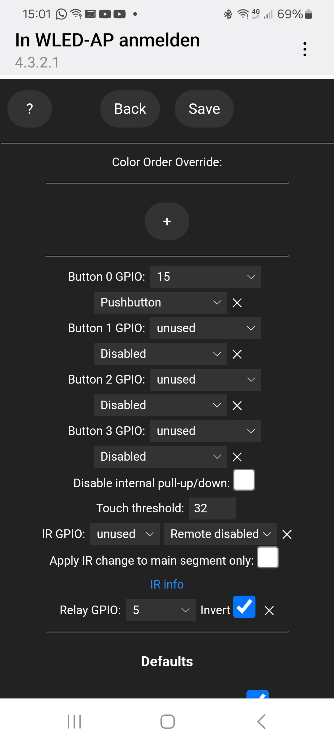

      • pmayer
        pmayer kommentierte
        Gib auch mal die LED Settings.

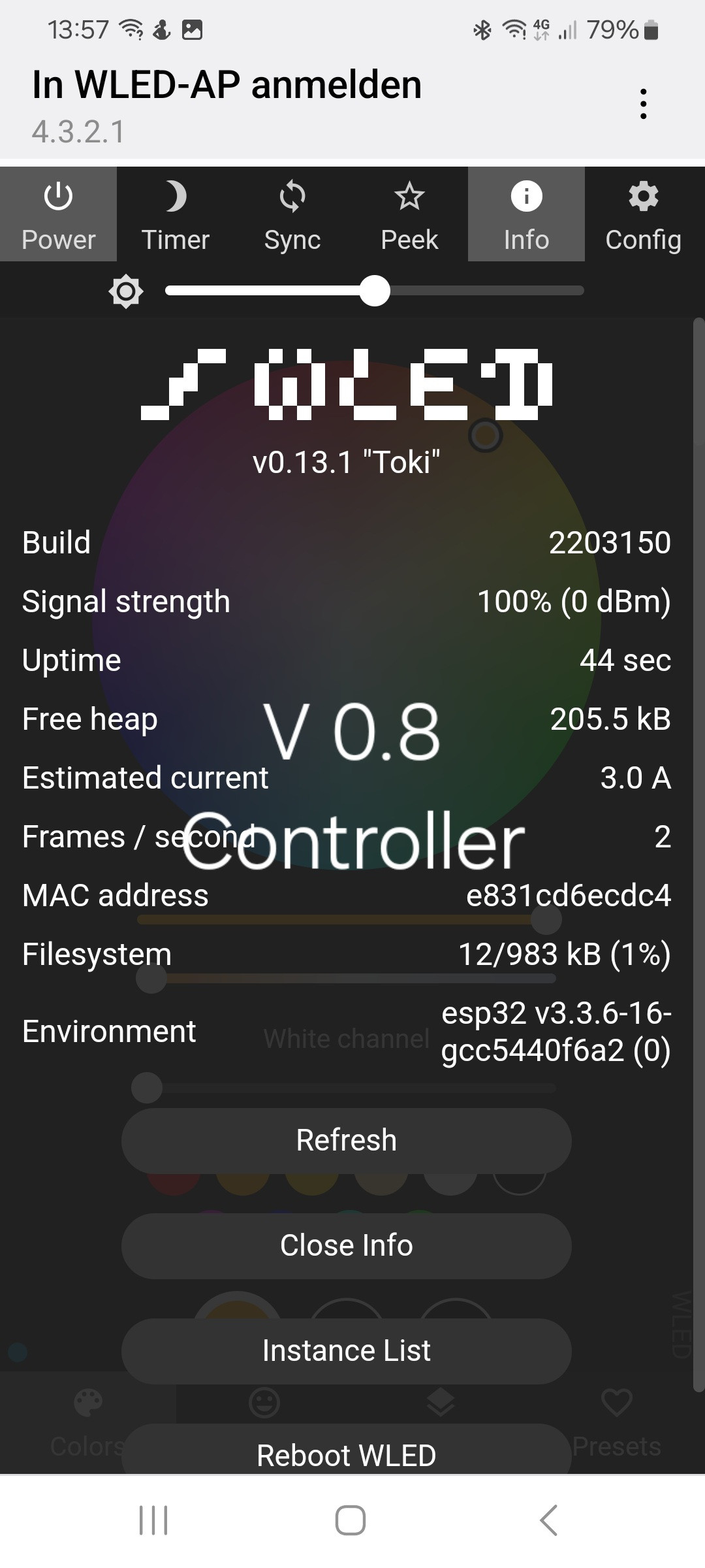

      #198

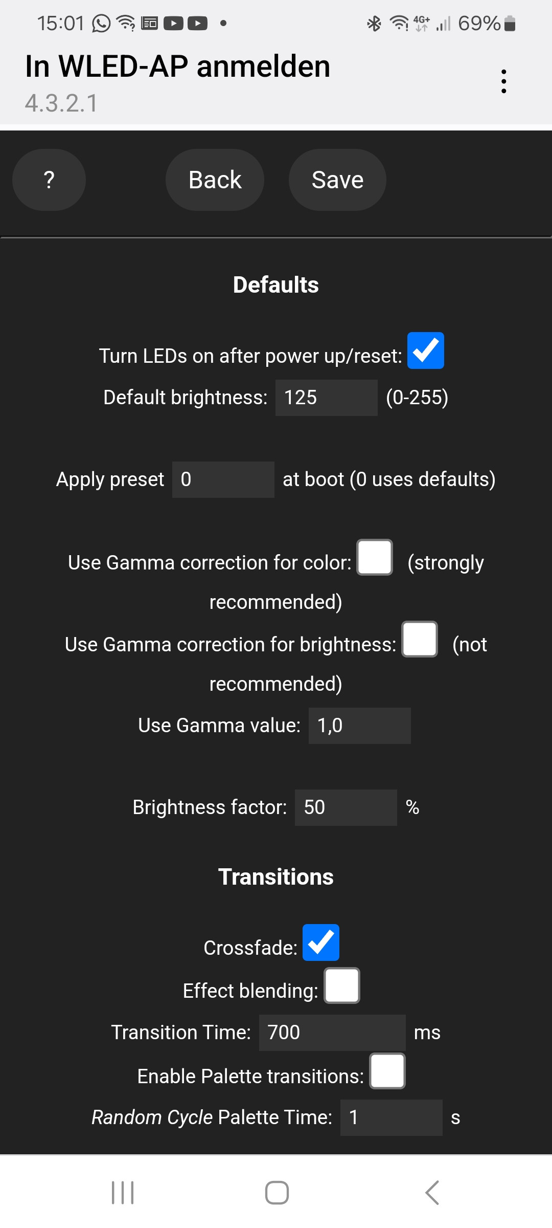

      Also hier vom V0.8 beide mit dem selben Band. Bei ihm hier läuft es an meiner Fritzbox seit dem ich ihn zum Datenaufnahme für dich der Android Effekt durch. Bei meinem Freund springt dieser immer auf Orange, er hat auch eine Fritzbox.

        #199
        Jetzt vom V0.10 der bleibt aktuell bei meiner Fritzbox beim Android oder anderen Effekten nach kurzer Zeit hängen auf Orange. Und wenn ich mich mit ihm direkt verbinden schmeißt er mich oft raus. Beide stehen auf 300 LED aber mein test Stripe hat nur 240, sollte aber kein Problem sein. Da wo sie dran waren sind 300er Stripes.

        • pmayer
          pmayer kommentierte
          Die Config stimmt. Hast du mal das GitHub Issue gelesen?

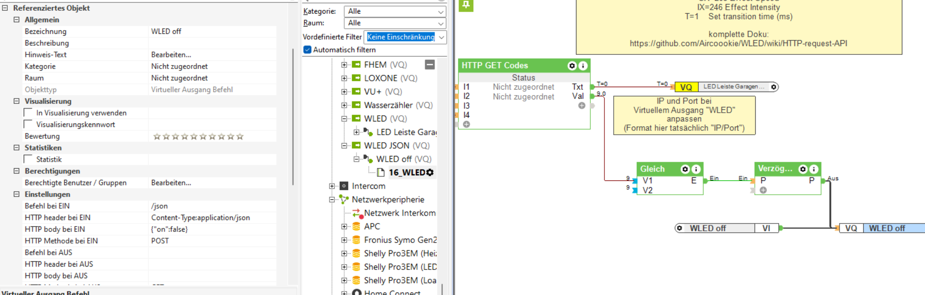

                  Habe ich in letzter Zeit auch öfter und glaube das es bei mir mit der Version 15.1 angefangen hat. Generell habe ich das Gefühl dass Netzwerkbefehle seit 15.1 nicht mehr so zuverlässig funktioniert. Ich sende den Off Befehl jetzt immer mit einer Verzögerung von ein paar Sekunden ein zweites mal.Klicke auf die Grafik für eine vergrößerte Ansicht

                    Dies kommt mir leider auch so vor, have Shellys welche nicht mehr ausgeschalten werden. Wie hast du dies gemacht mit einem zweiten Befehl hinterher schicken? Gibt es da einen einfachen workaround?
                  • Schlimbo
                    Schlimbo kommentierte
                    Hab gerade noch ein Screenshot davon hochgeladen. Nutze einen "Verzögerten Impuls" von 5s.

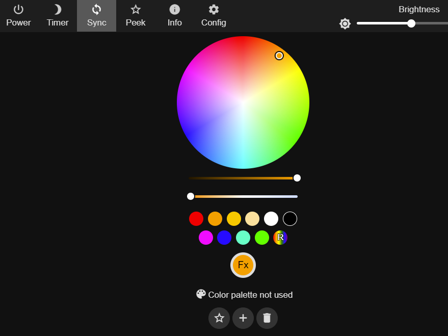

                  Leider habe ich das Problem, dass nach 45 Sekunden immer wieder die Farbe auf dem WLED Pixel Controller auf Orange gestellt wird. Es wird nichts vom MS per UDP an den Controller geschickt.
                  Kann mir ggf. jemand sagen, wieso sich die Farbe ohne Einwirkung ändert? Muss ich ggf. etwas in den Settings anpassen?
