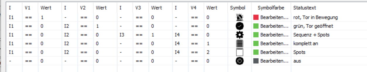

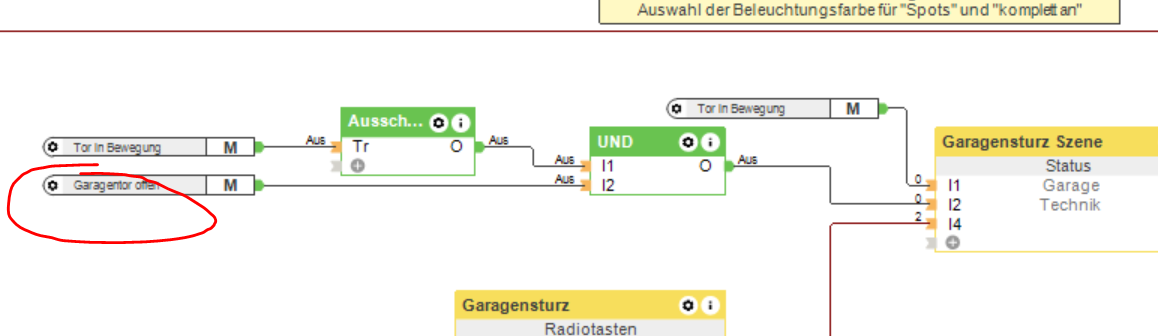

    Zum Zweiten ...
    Du wirst NIE zeitgleich was umstellen. Einer ist der erste und der Andere ist der Zweite.
    Wie daheim im Wohnzimmer . Derjenige, der zuletzt den Lichtschalter ausschaltet bestimmt, ob das Licht leutet, nicht der erste.
    Zum Ersten ... ich habe auch vor x Jahren das Beispielprogramm genommen. Da ist alles drin.
    Irgendwo brauchst die Info dass das Tor offen ist, hast das so?
    Nur so kann der Statusbaustein WLED sagen dass da jetzt was grün werden soll

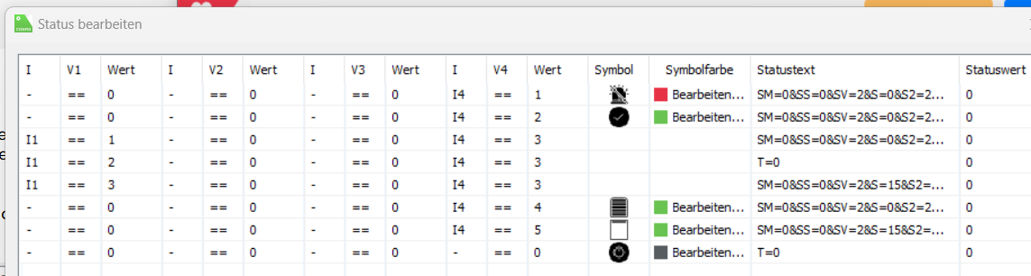

      Hy!
      Macht Sinn, dachte nur das ich etwas am Controller ändern muss damit er die Befehle vom Miniserver annimmt!
      Endlage Auf und Zu habe ich und sind auch auf die 2 Merker angeschlossen!
      Habe gerade nochmal nachgesehen die Status EInstellungen passen mit dir nicht überein! Sind das schon die in HTTP get Codes?

      • MRT
        MRT kommentierte
        Funktioniert! Hatte beim virtuellen Ausgang bei "Befehl bei ein" was falsches!

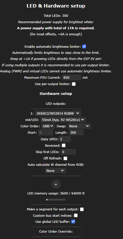

          I'm still tring to achive my LEDs. I have change LED strip WS2815 to SK6812 (lower power consuption in idle) but the effect is tje same.
          Cant get effect like in original project.
          Here are my WLED setup:
          Klicke auf die Grafik für eine vergrößerte Ansicht  Name: image.png Ansichten: 0 Größe: 43,4 KB ID: 449927
          All color in web interface works ok R=R, G=G, B=B
          To be sure that all is setup good in wled i'm sending command in web browser.
          GOOD > red effect
          HTML-Code:
          http://10.0.0.50/win=SM=0&SS=0&SV=2&S=0&S2=299&GP=1&SP=0&RV=0&SB=255&A=255&R=255&G=0&B=0&W=0&R2=0&G2=0&B2=0&W2=&FX=60&SX=203&IX=246&T=1
          GOOD > green effect
          HTML]http://10.0.0.50/win=SM=0&SS=0&SV=2&S=0&S2=299&GP=1&SP=0&RV=0&SB=25 5&A=255&R=0&G=255&B=0&W=0&R2=0&G2=0&B2=0&W2=&FX= 0& T=1[/HTML]
          GOOD > white effect (not the same like original project)
          HTML-Code:
          http://10.0.0.50/win=SM=0&SS=0&SV=2&S=0&S2=299&GP=1&SP=0&RV=0&SB=255&A=255&R=255&G=255&B=255&W=0&R2=0&G2=0&B2=0&W2=&FX=60&SX=64&IX=113&T=1
          NOT WORK it turn off LED
          HTML-Code:
          http://10.0.0.50/win=SM=0&SS=0&SV=2&S=15&S2=299&GP=7&SP=30&RV=0&SB=255&A=255&W=<v3>&R2=0&G2=0&B2=0&W2=&FX=0&T=1&LX=<v2>
          HTML-Code:
          http://10.0.0.50/win=SM=0&SS=0&SV=2&S=0&S2=299&GP=1&SP=0&RV=0&SB=255&A=255&W=<v3>&R2=0&G2=0&B2=0&W2=&FX=0&T=1&LX=<v2>
          HTML-Code:
          I noticed that all commands with LX= parameters dont work. When i delete LX it doesnt work neither.
          Works color effect but not WHITEs and spots effect
          I use ESP32 WLED version 0.15.0​
          pmayer can u help?

          • Noschvie
            Noschvie kommentierte
            Have a look to the docs https://kno.wled.ge/interfaces/http-api/
            &LX needs a value 0 - 100100100 and &W a value 0 - 255
          • krystianen
            krystianen kommentierte
            so what acually LX=<v2> do in this command??
          • Noschvie
            <v2> and <v3> shall be replaced by the Loxone "Status Component"

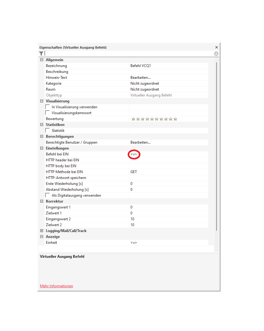

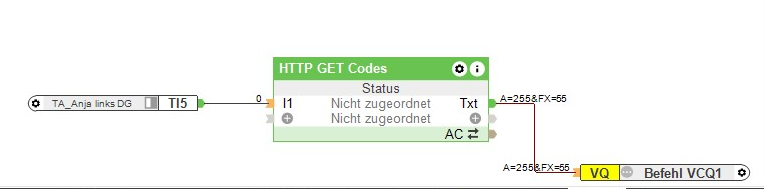

          Hallo Allerseits. Wie Christoph1980 in seinen Beitrag #201 beschreibt, scheine ich auch vor derselben Herausforderung zu stehen.
          Habe seit gestern alle Teile erhalten und bin vom cod.m WLED Controller V010 und diesem Forum mit euch super engagierten Leuten total begeistert. Danke an dieser Stelle! Was ein Glück war das Wetter gut genug nicht nach draussen zu "müssen". ;-)
          Mit WLED und Http vom Browser aus macht der WS2815 alles wie er soll. Im Loxone Config bleibt der UDP Monitor lehr wenn ich Befehle über das Status Modul "HTTP GET Codes" zum Virtuellen Ausgang VQ1 schicke. Die Liveview zeigt am VQ die Parameter so an: "A=80&FX55"
          Ein Versuch klappt jedoch: Im Befehl VCQ1 des Virtuellen Ausgangs VC1 trage ich in den Einstellungen des Befehls im Feld "Befehl bei EIN" die gewünschten Parameter ein. z.B. A=80&FX55 Diese Parameter werden zum Stripe gesendet, dort tip top ausgeführt und um UDP Monitor angezeigt "Zeit 14:04:11.043; Adresse 192.168.1.nn; Gerät Ausgang VQ1; Port 21324; Textdaten A=80&FX=55".
          Anders als Christoph1980 habe ich die IP/Port Angaben mit / zwischen IP und Port, also /dev/udp/192.168..../21324
          Den Text der Befehle sehe ich mit den Radiotasten im LiveView. Zur Vereinfachung habe ich mir auch noch einen Touch an einen Status Baustein und einen neuen Virtuellen Ausgang gebaut. Das reagiert aber gleich (nicht)
          Bevor ich die installierte WLED Version WLED 0.15.0 ESP32 (ESP32-D0WDQ5 build 2412100) downgrade versuche ich es hier mit meiner Frage:
          Was könnte bloss fehlen, damit ich die Textdaten A=80&FX=55 vom Status Baustein zum WLED Stripe geschickt bekomme ? Aktuell werden diese Daten lediglich vom "Befehl bei EIN" Feld des Virtuellen Ausgangs an den Stripe geschickt.
          Vielen Dank fürs feedback und LG, Harry
          UPDATE 09JAN2025 23:38 Es lässt einem ja manchmal keine Ruhe. Ich habe die Lösung im fehlenden "<v>" Eintrag gefunden. Der gehört in den Befehl des "Virtuelle Ausgänge" WLED, LED Leiste Garage ins Feld "Befehl bei EIN". Nun klappts mit der Übertragung zum LED Streifen. Ich habe keine Idee wie das "verloren" gehen konnte.
          Zuletzt geändert von harryair; 09.01.2025, 22:45. Grund: Lösung gefunden
