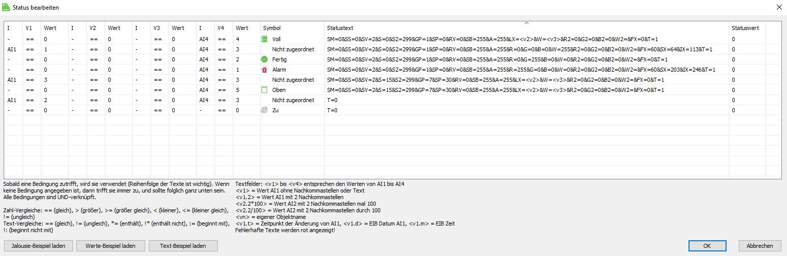

    ich bin jetzt bei der Fehlersuche beim Statusbaustein "Get Codes" angelangt, den ich bislang 1:1 übernommen hatte.
    Kann es sein, dass ich hier bei der Spalte Statustext irgendwas mit warmweiss drin hab was ich ändern muss, weil der WS2815 kein WW darstellen kann?
    auf der Webseite https://github.com/Aircoookie/WLED/w...TP-request-API war ich auch - allerdings blicke ich da grad nicht durch :-(

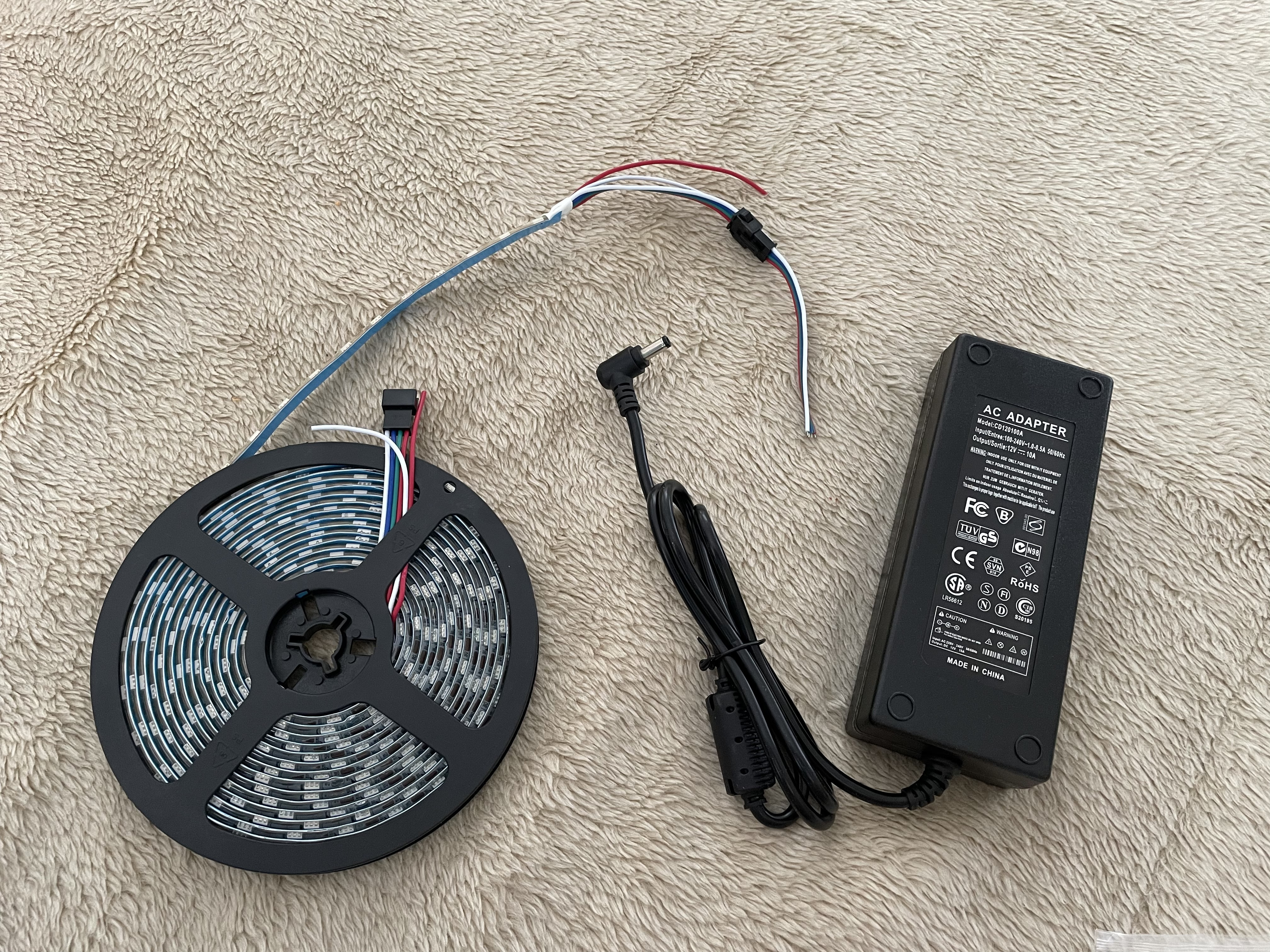

    Hallo zusammen Ich möchte auch gerne die WLED Beleuchtung installieren. Hab mir auch die gleichen Komponenten gekauft.
    1. https://www.amazon.de/gp/product/B01...0?ie=UTF8&th=1
    2. https://www.amazon.de/gp/product/B00...?ie=UTF8&psc=1
    3. https://shop.codm.de/automation/pixe...ontroller-wled
    Nun stehe ich auf dem Schlauch was denn Anschluss an geht. Weil der LED Strips 5 Kabelleitungen hat. Könntet ihr mir sagen wie ich Trafo WLED und Lichtschlauch verbinde? Ganz lieben Dank im voraus.
    Zuletzt geändert von Gast; 05.07.2021, 19:35.

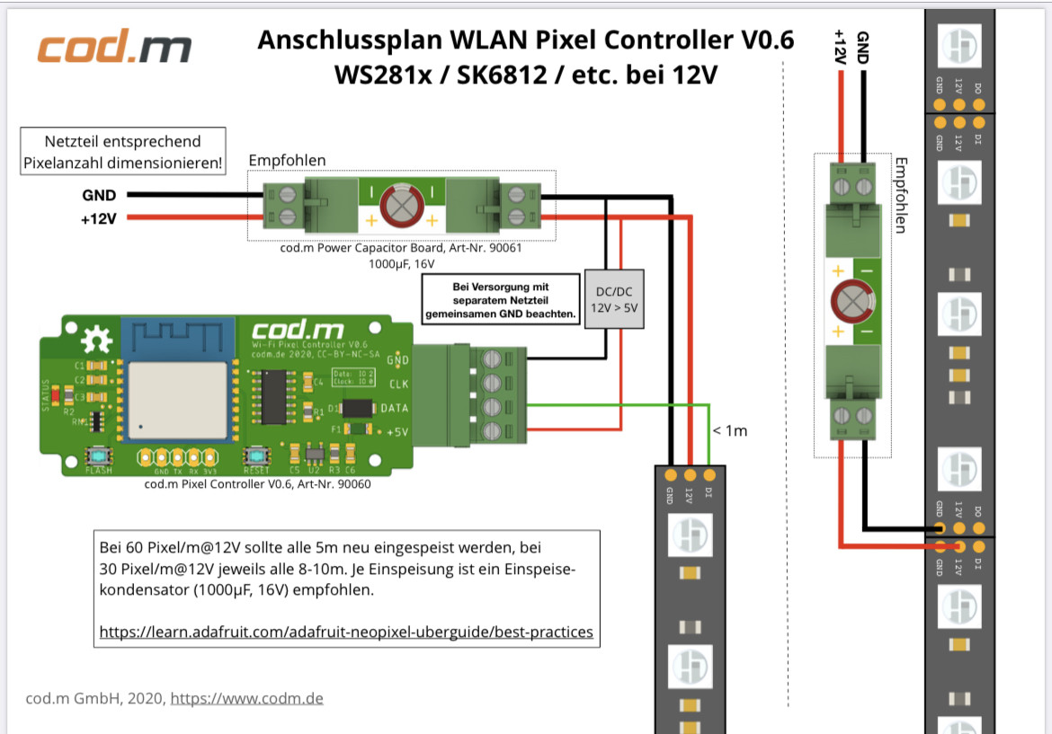

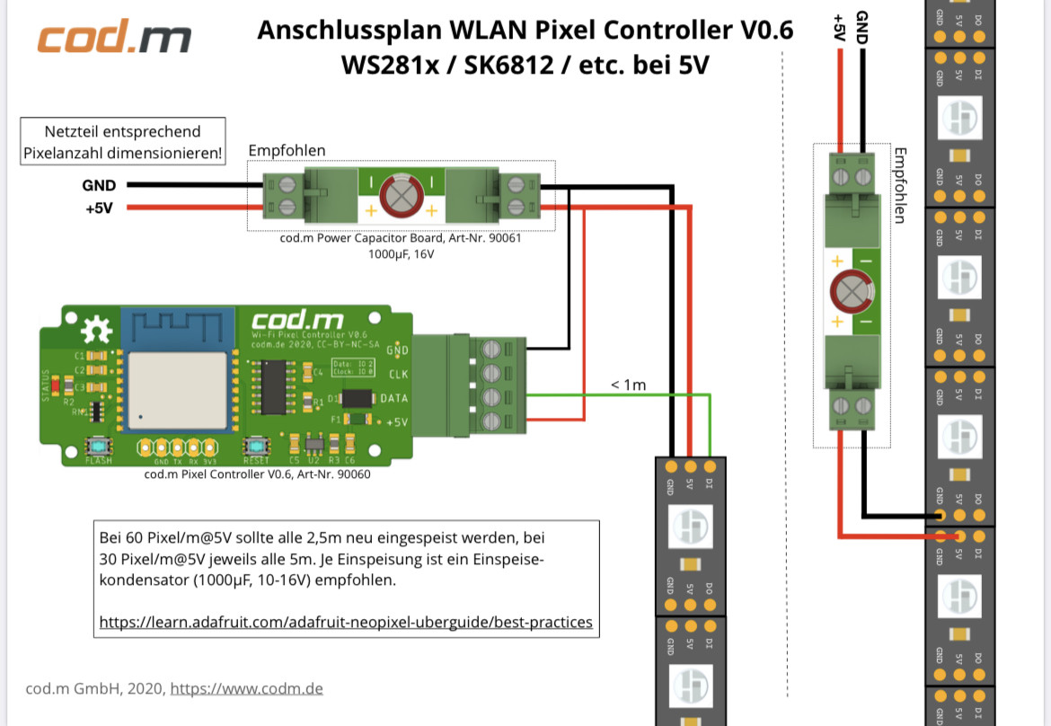

      Gast hi, hast Du Dir mal die Anschlusspläne auf der Cod.M Seite für Deinen Stripe Typ angeschaut? Ich habe einen WS2815 der auf 12 v läuft und kann dir diesen hier mal anhängen.
      Du müsstest dann mal nach Deinem Typ schauen
      auf der Seite fast ganz nach unten scrollen bzw. hab ich gleich für Sk 6812 mit angehangen… der Typ läuft auf 5 Volt
      Zuletzt geändert von Stonelink; 05.07.2021, 21:02.

        Ok super vielen dank. Jedoch frage ich da der LED Strip 5 Kabel hat muss ich nicht alle anschließen?
        • pmayer
          pmayer kommentierte
          Wie sind denn die 5 Kabel beschriftet? Ich kenn keinen Stripe mit 5, max 4 was entweder GND/VCC/DATA/CLK ist oder GND/VCC/DI/BI.
        • hagor
          hagor kommentierte
          Ist etwas verwirrend aber es sind im Grunde nur drei Drähte
          GND/VCC/DATA und zusätzlich nochmal GND/VCC also 2xrot 2xweiß 1xgrün
        • pmayer
          pmayer kommentierte
          Die beiden extra Drähte GND/VCC sind nur zur Stromversorgung eben mit höherem Querschnitt.
          Schau noch mal auf die Anschlusspläne, dann ergibt sich das.

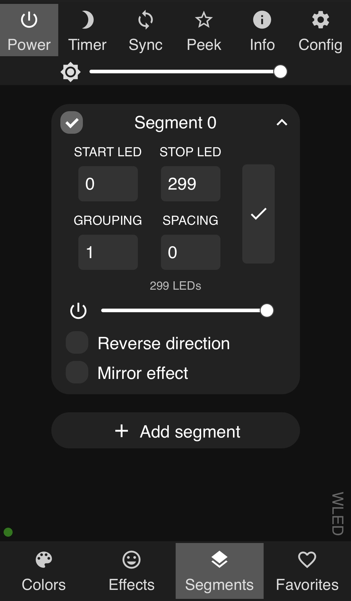

          Frage an Manuel DaOptika und Alle die es wissen... muss man in den WLED Einstellungen in der WLED Software (IP des Stripes im Browser eingeben) beim Reiter "Segments" irgendetwas einstellen, oder lässt man es wie es vom System vorgegeben ist?
          • DaOptika
            DaOptika kommentierte
            Die Segmente steuere ich in den Befehlen selbst an (Spots sind entsprechende Segmente)
          • Stonelink
            Stonelink kommentierte
            Danke Dir, Patrik war sich da nicht ganz sicher ob da nicht vielleicht was konfiguriert werden muss... hab leider immer noch einen Fehler im Stripe
            erst leuchtete nur jede 2. Led von Nr. 30 bis 90 von 300 und dann habe ich mal den Stripe stromlos gemacht (mehrfach) und wieder Strom drauf... dadurch veränderung dass nun wieder alle LEDs leuchten allerdings tanzt genau Nr. 30 aus der Reihe und leuchtet mal blau und mal weiss.... macht aber alle Blinkeffekte mit...
            finde ich seltsam und gerade die 30 wo am Anfang der Stripe Konfiguration nur die ersten 30 LED leuchten.... seltsamer Zusammenhang...
            Daher Vermutung dass da Softwareseitig entweder was falsch eingestellt ist bei mir oder ich nen Bug in der Version 12 der WLED Software habe...
