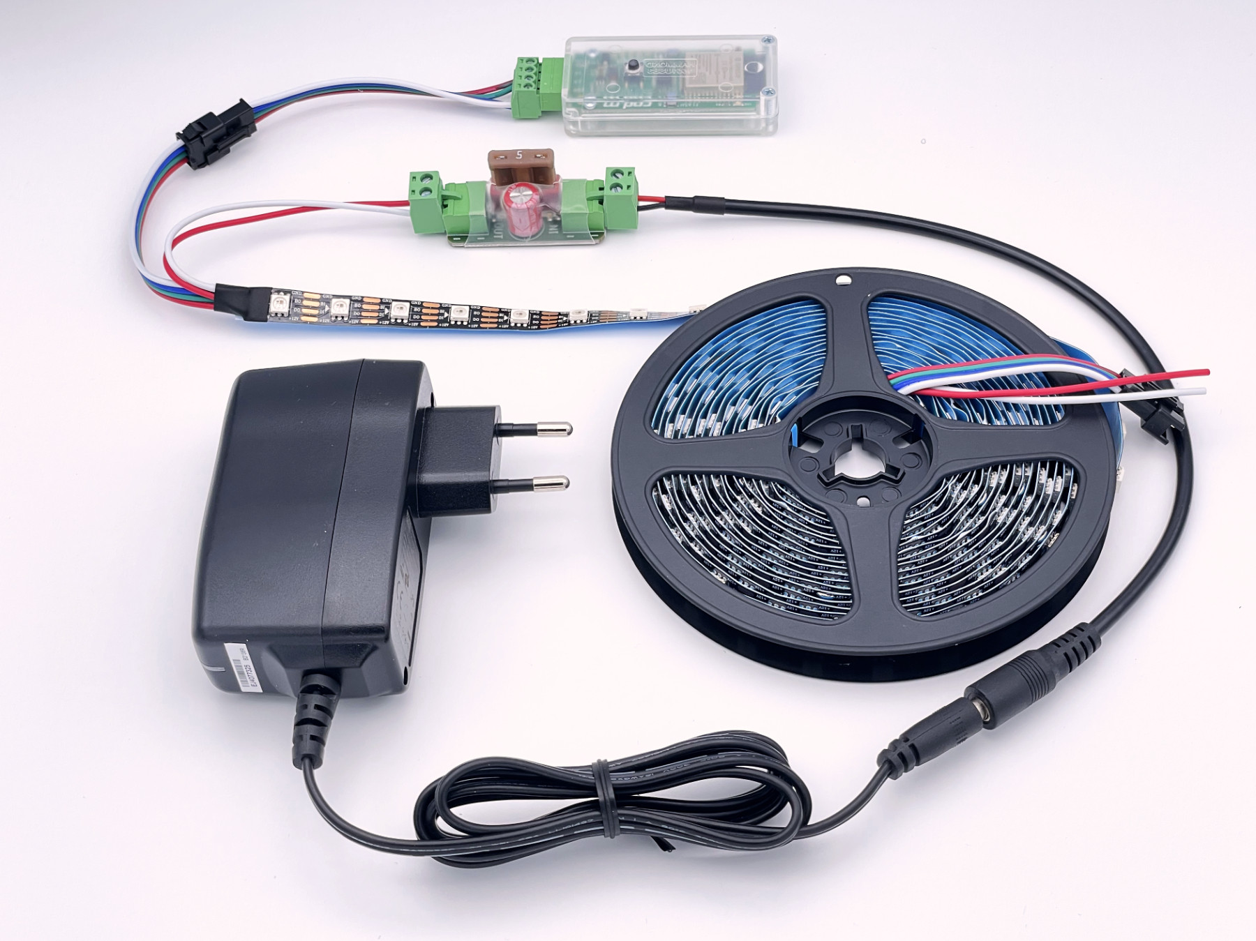

          Tag zusammen.
          Seit gestern endlich im Angebot: 5m RGB WS2815 12V Starterkit. Leider gibt es immer noch keine 12V RGBW Strips, weswegen ich wenigstens die RGB-Variante anbieten wollte. WS2815 bedeutet, dass jede LED einzeln ansprechbar ist und nicht drei gruppiert, wie bei anderen 12V Strips.
          Das Gute ist bei 12V, dass eine einseitige Einspeisung reicht und man nicht nach 2,5m - oder am Anfang und Ende, wie bei 5V - neu einspeisen muss.
          [Als Werbung markiert, da Link zum eigenen Shop - wenn das nicht ok ist, bescheid sagen oder Link entfernen]
          https://shop.codm.de/bundles/pixel/4...2v/ws2815-wled
          Klicke auf die Grafik für eine vergrößerte Ansicht  Name: codm-pixel-starterset-ws2815-5m-12v-90611.jpg Ansichten: 0 Größe: 426,6 KB ID: 351075
          Zuletzt geändert von pmayer; 26.07.2022, 14:15.
          https://allgeek.de/
