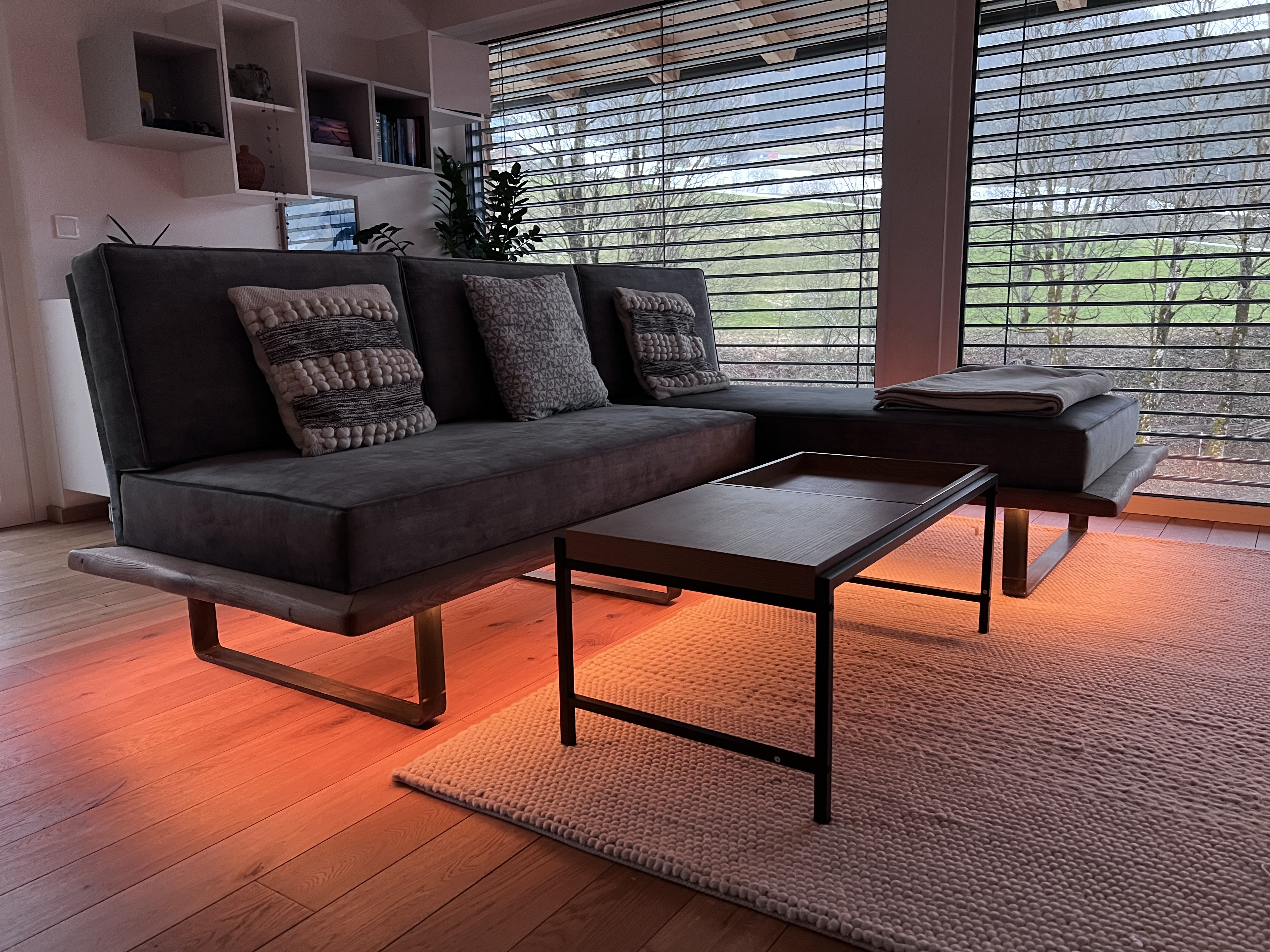

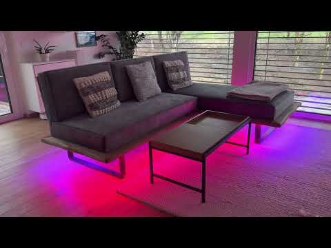

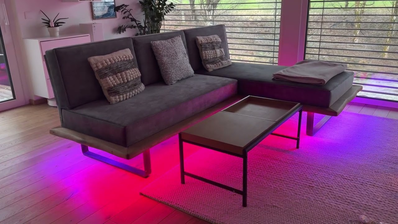

          Wir haben gestern unsere Couch fertig gestellt (natürlich mit WLED )
          487 LEDs - ebenfalls mit dem 20A Netzteil.
Ansichten: 1750
Größe: 2,96 MB
            t_heinrich kommentierte
            Schöne Aussicht!
            Wo kommt denn der Strom her? Sieht so schön clean aus!
          • kofi1990
            kofi1990 kommentierte
            Wir haben mitgedacht und beim Bau eine Bodendose installieren lassen.
            War ja immer klar, dass wir eine Couch mit WLED wollen
            Mit dem Kabel bin ich dann an der Innenseite des Fußes rauf gefahren. Fällt nicht auf.
            An der Unterseite hab ich ein Gehäuse für WLED und Netzteil gedruckt und montiert und vorne und hinten eingespeist. Das war auf diese Länge zwingend notwendig.
            Echt gut!

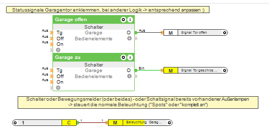

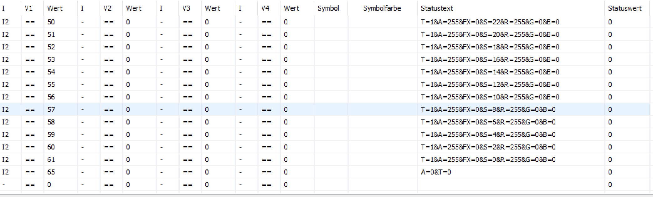

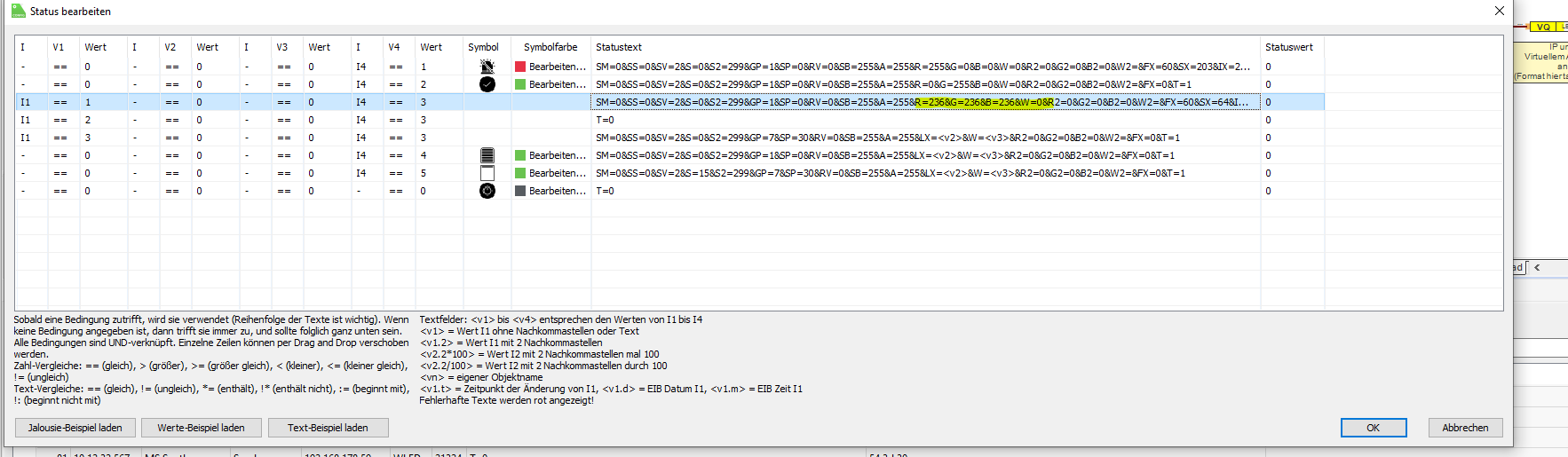

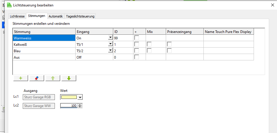

                    5m WS2815 von BTF Lighning.

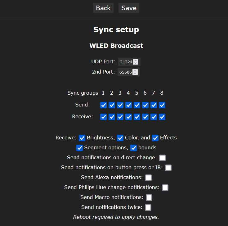

                    Der Standartport beim Pixelcontroller ist 21324, wenn ihr den in Loxone angebt, solltet ihr keine weiteren Einstellungen im Pixelcontroller vornehmen müssen.
                    Falls doch, könnt ihr die Einstellung in den Sync Settings vornehmen:
                    Klicke auf die Grafik für eine vergrößerte Ansicht  Name: grafik.png Ansichten: 0 Größe: 36,8 KB ID: 399378
                    Da der WS2815 Stripe keine native WW LED hat, muss man das Beispielskript etwas anpassen.
                    Zum einen in der Lichtsteuerung einen Wert für WW setzen:
                    Klicke auf die Grafik für eine vergrößerte Ansicht  Name: grafik.png Ansichten: 0 Größe: 20,7 KB ID: 399376

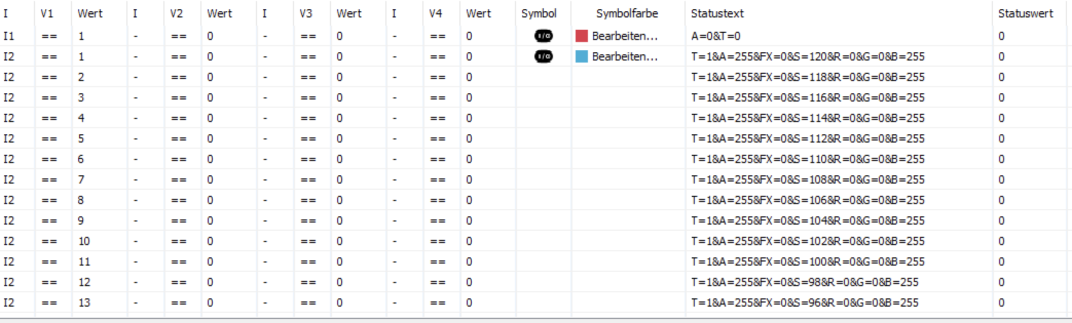

                    Zum anderen die HTTPS Codes in der 3. Zeile bei WW anpassen:
                    Aktuell fahre ich mit RGB=236, 236, 236 ganz gut und die Effekte schauen auch sauber aus.
                    Klicke auf die Grafik für eine vergrößerte Ansicht  Name: grafik.png Ansichten: 0 Größe: 62,1 KB ID: 399377
                    Hilft evtl. dem ein oder anderen um schneller ans Ziel zu kommen
                    Ahja, und falls jemand zuerst alles im Büro mit der APP simulieren will, kann einfach folgende Logik verwenden:
                    Sollte "offen" und "geschlossen" gleichzeit aktiv sein, wird der Fehler in der allgemeinen Logik erkannt.
                    Geht 100% auch hübscher, aber so ist es am einfachsten und am schnellsten alles zu testen
                    Keep it simple stupid
                    Klicke auf die Grafik für eine vergrößerte Ansicht  Name: grafik.png Ansichten: 0 Größe: 22,1 KB ID: 399379
                    Viele Grüße
                    Joschy
