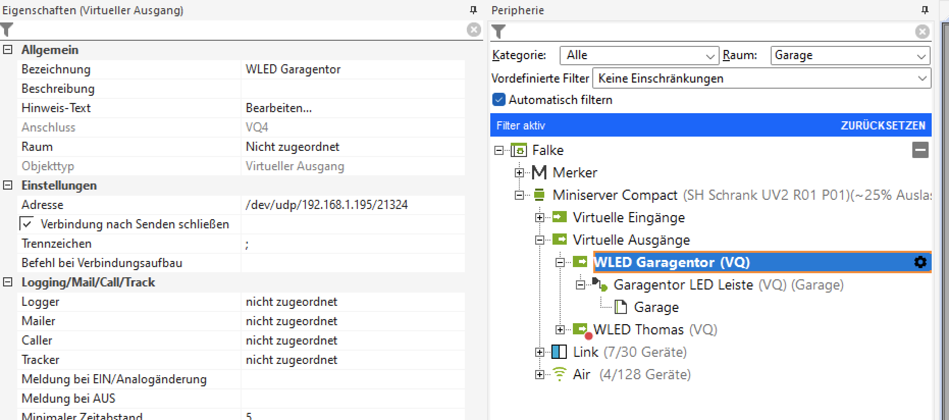

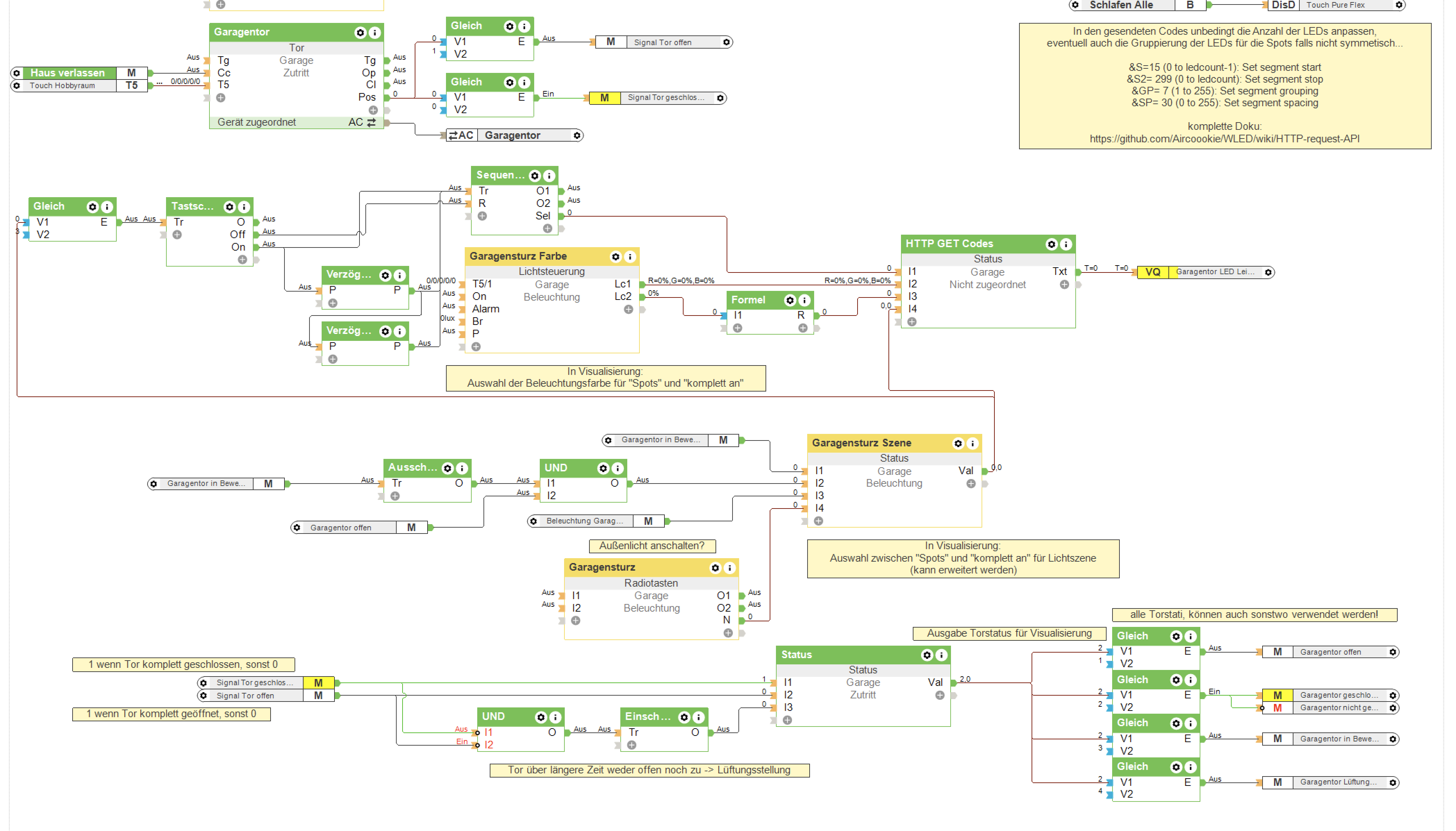

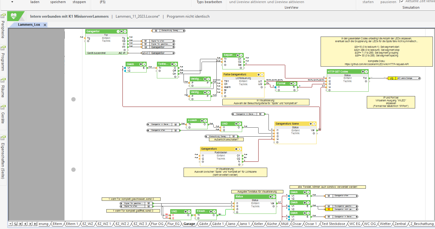

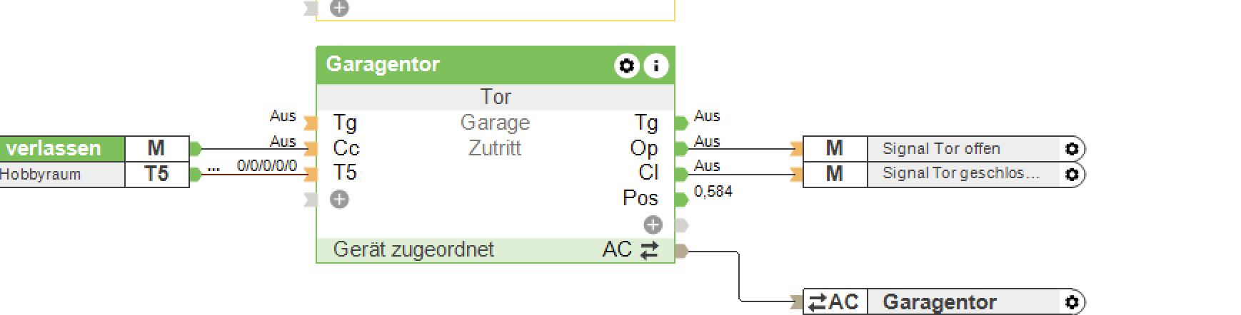

        • Simon2206
          • 25.10.2022
          • 167
          #175
Name: Bildschirmfoto 2024-01-10 um 22.05.50.png
Ansichten: 1337
Größe: 24,5 KB
ID: 418340 Klicke auf die Grafik für eine vergrößerte Ansicht
Name: Bildschirmfoto 2024-01-10 um 22.02.41.png
Ansichten: 929
Größe: 190,6 KB
ID: 418342 Klicke auf die Grafik für eine vergrößerte Ansicht
Name: Bildschirmfoto 2024-01-10 um 22.02.25.png
Ansichten: 940
Größe: 240,7 KB
ID: 418343 Klicke auf die Grafik für eine vergrößerte Ansicht
Name: Bildschirmfoto 2024-01-10 um 22.04.32.png
Ansichten: 768
Größe: 80,6 KB
ID: 418341 Klicke auf die Grafik für eine vergrößerte Ansicht
Name: Bildschirmfoto 2024-01-10 um 22.03.57.png
Ansichten: 772
Größe: 354,1 KB

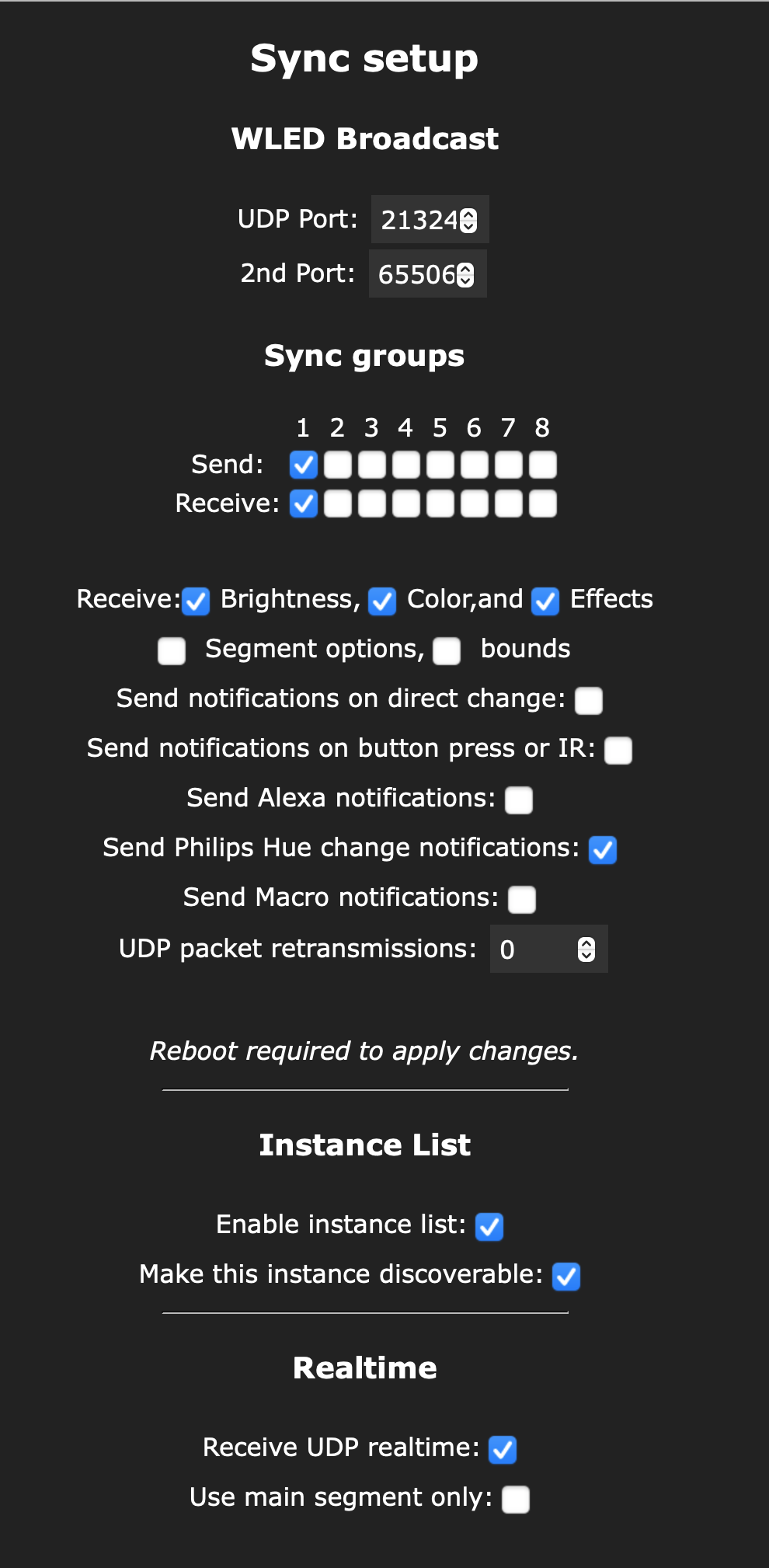

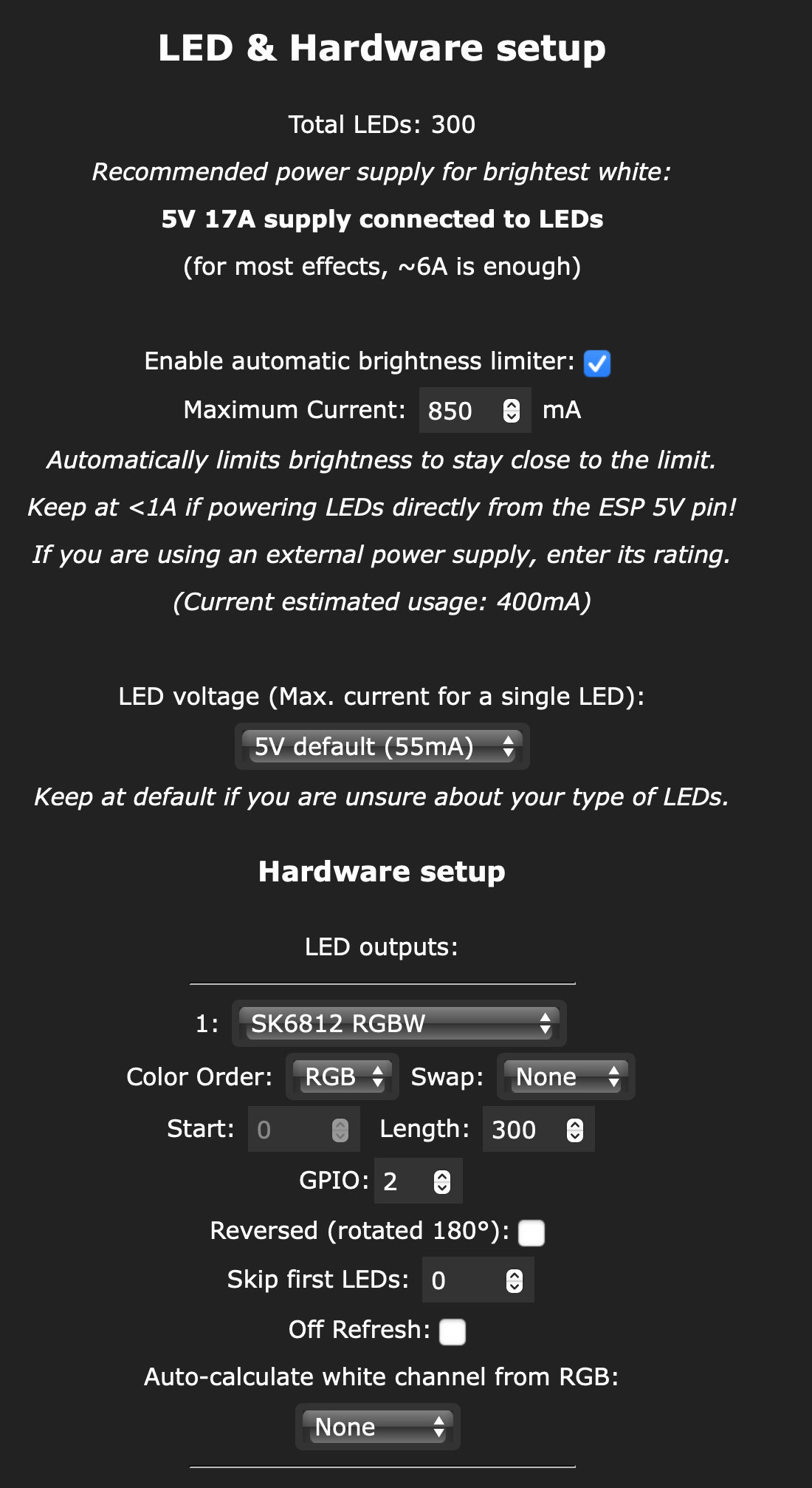

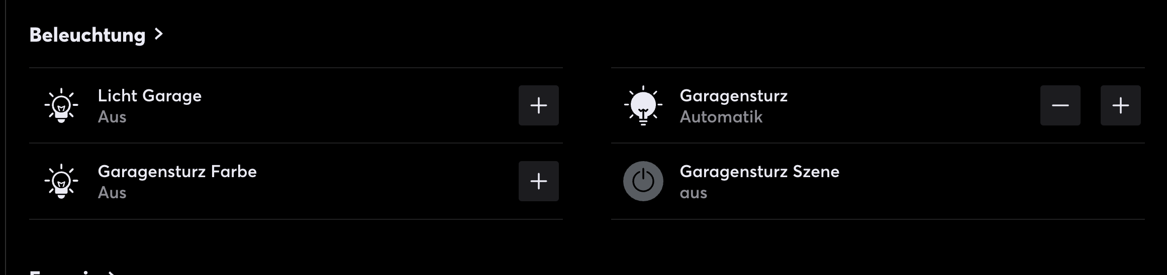

ID: 418344 Hi Leute,
          ich habe mich auch mal an das Projekt gewagt... und bekomme es nicht hin. Es kommt nichts am Stripe an - der Status des Tors ist falsch ( Lüftungsstellung / obwohl geschlossen ) und auch sonst weiß ich nicht mehr weiter. Ich habe diesen Thread ( alle 12 Seiten 2 x gelesen ) und jetzt brauche ich dringend mal Hilfe.
          Es ist ein SK6812 - 300 LEDs - 5v MeanWell Netzteil - WLED Version 0.14.0 auf einem ESP
          Die IP ist in den Setting eingetragen - ich hatte bereits eine WLED Config am laufen, diese hat mir ein Bekannter eingespielt - so dass ich den WLED Stripe testen konnte. Problemlos möglich. Alles ging aus Loxone heraus.
          Dann habe ich diesen virtuellen Ausgang "offline" genommen und auf der Garagenseite die Config hier aus dem Thread von Seite 1 via Copy & Paste in meine Garagenseite eingefügt. Den virtuellen Ausgang erstellt - mit /dev/udp/192.168.1.195/21324 - und die beiden Merker Signal Tor Offen und Geschlossen auf den Hörmann Air Garagenantriebsbaustein gelegt ( zum testen mit den Ausgängen OP,CL und POS - was soll ich sagen - nichts funktioniert. Der Stripe bleibt vollkommen dunkel - selbst wenn ich den Lichtbaustein innerhalb der Loxone Visu manuell bediene "Spots, Garagensturz Farbe etc." bleibt alles dunkel.
          Im HTTP Get CODES Baustein habe ich nichts eingestellt - da ich weder die Notiz noch die Kommentare hier im Thread dazu verstehe... ich kürze den Stripe von 5 Meter vor dem Einbau auf ca. 4.90Meter ( zur Info )
          Einige Screenshots anbei ... ich steh auf dem Schlauch. DANKE
          • Simon2206
            Simon2206 kommentierte
            Der WLED Streifen funktioniert mit App und Browser tadellos. Darüber hinaus auch aus Loxone mit einem anderen Testscript eines Bekannten. Was ich bereits herausgefunden habe - es fehlte ein " <v> " für Befehl bei ein unter dem virtuellen Ausgang. Und die Ausgänge CL und OP sind nun einzeln mit den Markern verbunden - nicht POS.
            Nun kann ich zumindest aus Loxone heraus - Kaltweiß - Blau - ansteuern. Ich habe noch ein wenig in den WLED Settings gespielt und nun kann ich auch Warmweiß andeuten... aus Loxone in der VISU mit Orange / Gelb etc, angedeutet und hinterlegt.
            Spots und Alles hell gehen auch - ob die Befehlskette stimmt - bei 4,85m Stripe Länge mit 60 LEDs pro Meter kann ich nicht sagen - den Teil verstehe ich aktuell noch nicht.
            Plus das die Status Anzeige eine Lüftungsposition ausgibt - obwohl das Tor zu ist - bei Minus 10Grad auch gut so...
            Ob das nun am Tor funktioniert kann ich erst heute nach Sonnenaufgang probieren. Aktuell liegen noch alle Komponenten im Büro.

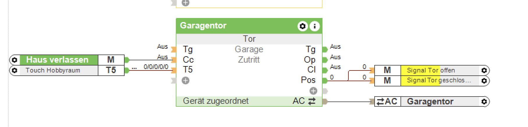

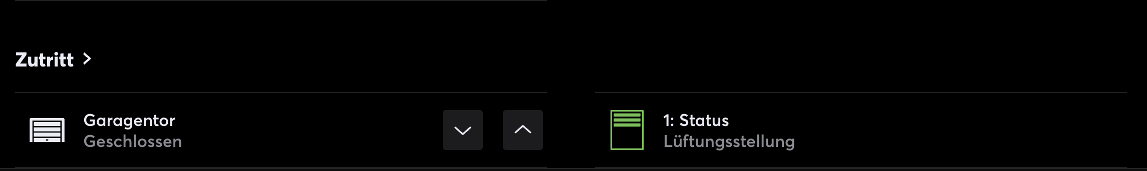

          #176

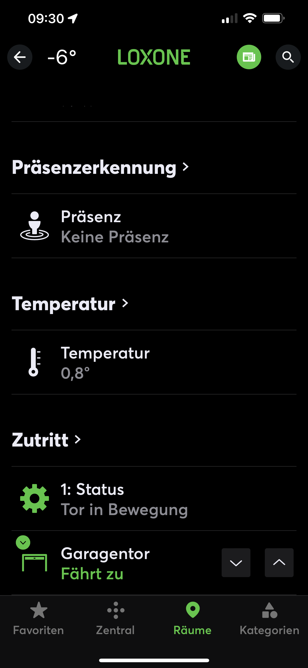

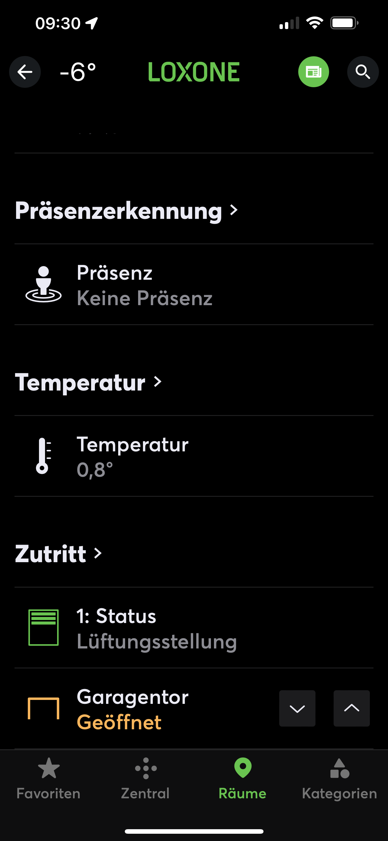

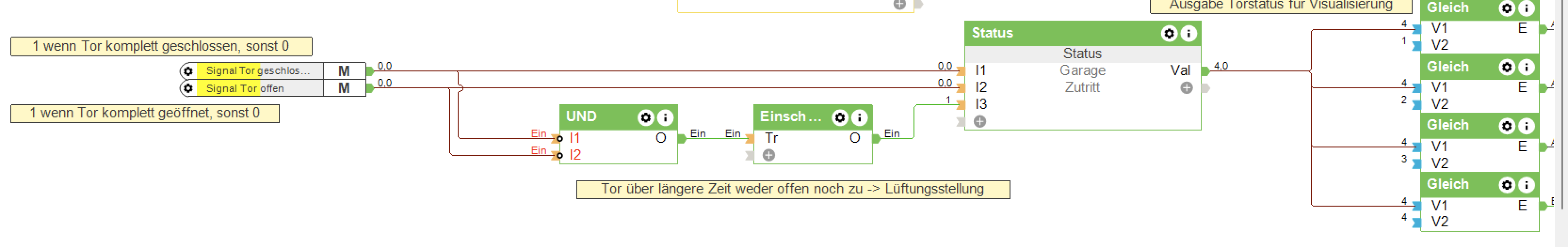

          Wasserstandsmeldung: Ich denke das Script funktioniert nicht mit dem Hörmann AIR - siehe Screenshot - das Hörmann Air gibt einen Status offen oder geschlossen - das Script denkt aber noch Lüfttungsstellung - was ja falsch ist... Das TOR fährt - Der Status ändert sich auf in Bewegung.
          Die LEDs... sind aus - öffne ich das Tor via Loxone kommt das rote Lauflicht - das Tor ist längst offen - das rote Lauflicht geht noch mindestens 30 Sekunden länger und dann aus. Kein grün.
          Ich schließe das Tor via Loxone und das rote Lauflicht geht an - es bleibt auch nach dem geschlossenen Zustand noch ca. 30 Sekunden an und dann aus. Kein grün.
          Das stimmt also alles hinten und vorne nicht... Klicke auf die Grafik für eine vergrößerte Ansicht
Ansichten: 968
Größe: 156,3 KB
ID: 418413 Klicke auf die Grafik für eine vergrößerte Ansicht
Ansichten: 824
Größe: 160,6 KB

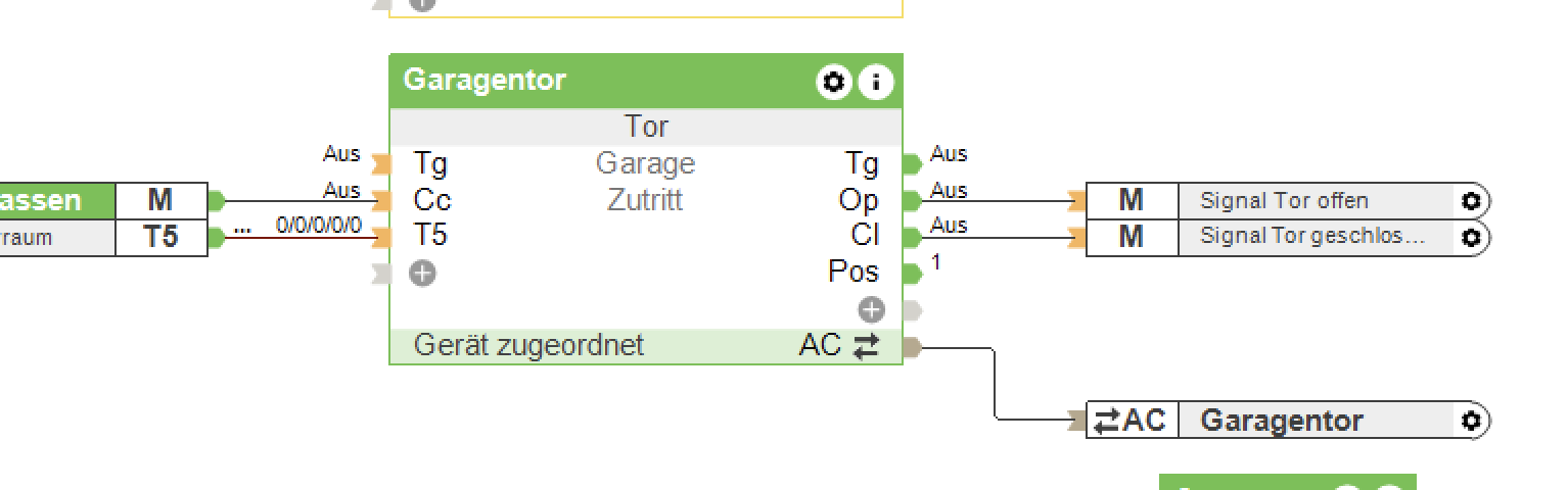

          • Gargamel
            Gargamel kommentierte
            Ja also!
            Beide Merker auf POS. Den Merker TOR GESCHLOSSEN negieren!!
          • Simon2206
            Gargamel - wie soll ich den TOR GESCHLOSSEN negieren... das geht nicht...fahre ich mit der Maus drüber passiert nichts... Sie meine Bilder unter dem nächsten Post. ... man kann in Kommentaren scheinbar keine Bilder einfügen.
          • Gargamel
            Dann setz einen GLEICH Baustein dazwischen.
            Pos GLEICH 0 = Tor geschlossen

            Lüftungsstellung gibt es beim Hörmann Air auch nicht... keine Ahnung ob man das braucht...

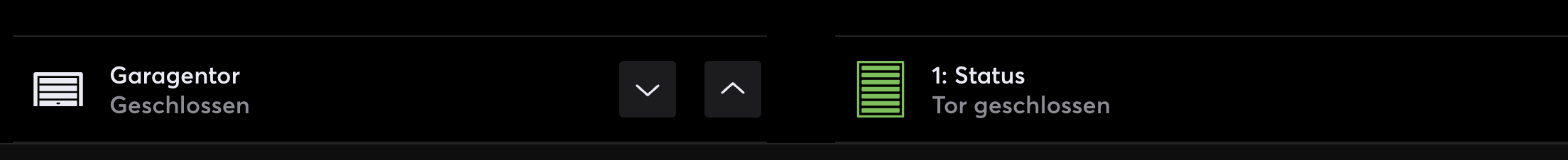

            • Simon2206
              • 25.10.2022
              • 167
              #179
              Gargamel DaOptika
              nach dem Anhängen der Merker an POS mit einem GleichBaustein stimmt der Status in der App Ausgabe - ABER das rote Lauflicht hört nun garnicht mehr auf... Hier stimmt hinten und vorne was nicht. Musst nun den Stecker ziehen - damit das Licht aufhört rot durchzulaufen. Von dem laufenden Licht wird in der App auch nichts angezeigt. Klicke auf die Grafik für eine vergrößerte Ansicht
Name: Bildschirmfoto 2024-01-11 um 10.31.13.png
Ansichten: 881
Größe: 21,1 KB
ID: 418436 Klicke auf die Grafik für eine vergrößerte Ansicht
Name: Bildschirmfoto 2024-01-11 um 10.33.56.png
Ansichten: 880
Größe: 46,2 KB
ID: 418437 Klicke auf die Grafik für eine vergrößerte Ansicht
Name: Bildschirmfoto 2024-01-11 um 10.33.27.png
Ansichten: 891
Größe: 361,4 KB
