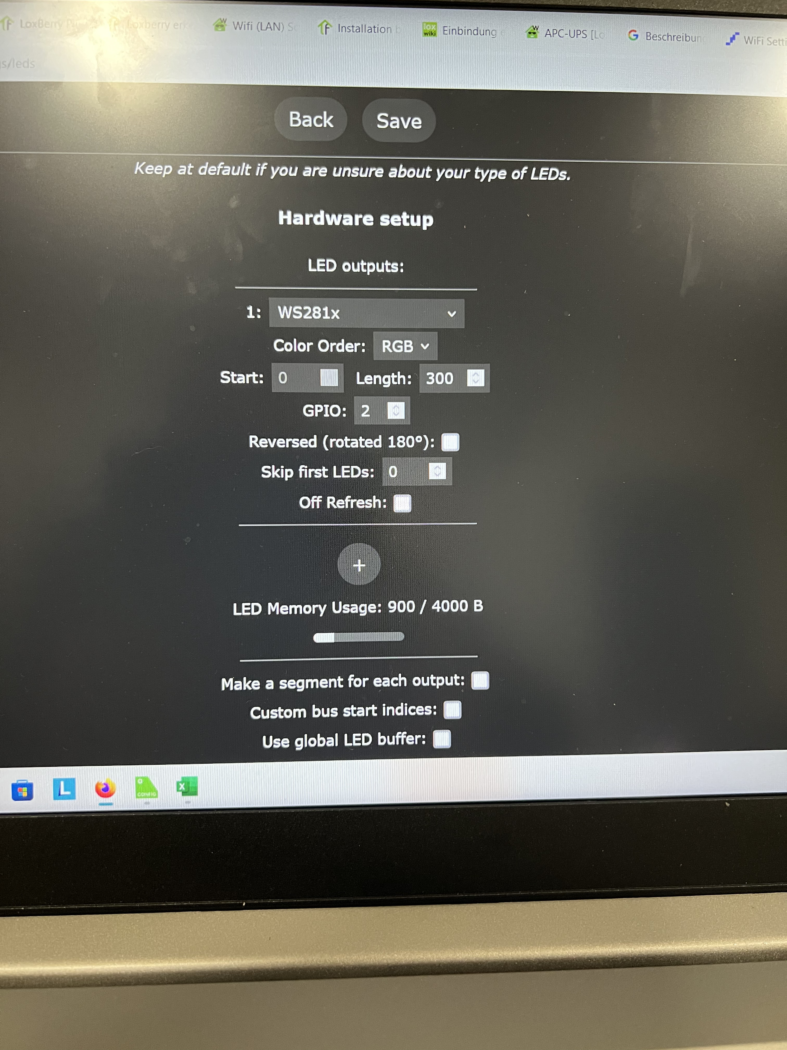

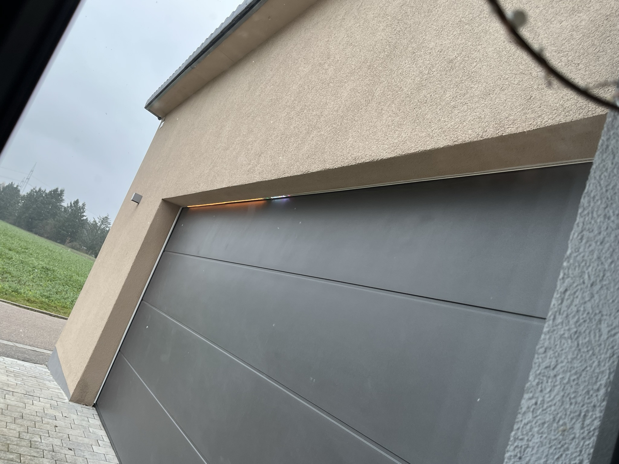

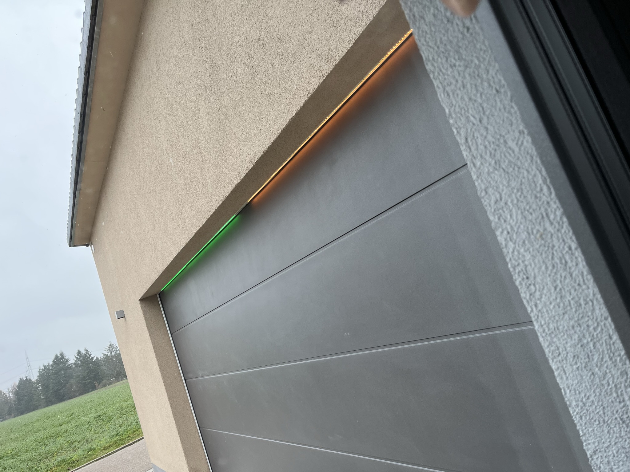

          ich habe auch ein Problem
          Bei mir schaltet er nicht alle LEDs ab. Manchmal geht es 1A und beim abschalten auf einmal nicht mehr.
          Ist jetzt schon die 2. LED Stripe und selbes Problem.
          Erster Ansatz war, dass die Stripe defekt ist.
          Jemand eine Idee?

          • pmayer
            pmayer kommentierte
            Steuer es mal von der Webif von WLED aus. Funktioniert da der Strip komplett? Weil für mich sieht das nach kaputter LED aus.
            Jede LED erzeugt das Datensignal neu. Heißt, wenn eine kaputt ist funktionieren auch alle Nachfolgenden nicht mehr oder machen komische Sachen.
