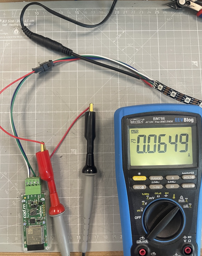

      pmayer So ich habe mir nun den Spass auch gegönnt.
      Ich habe nur den 5m LED - Streifen auf 2 Garagentore nebeneinander aufgeteilt.
      Meine eigentliche Frage ...
      Ist ncihts angesteuert - also alles dunkel. Sagt mit der Pixel Controller, dass 400mA benötigt werden.
      a) für was? 400mA / 300 LEDs = jede LED 1,3mA Bzw. ist das normal oder ist hier auch die Leistung vom Pixelcontroller selbst auch dabei?
      b) kann man das irgendwie lösen, ohne die dazugehörige Steckdose abzuschalten (z.B. tagsüber)?
      Am Basteltisch war der LED Stripe noch auf der Rolle, die wurde richtig warm und der Kunsststoff hat zu stinken begonnen.
      Jetzt ist der Streifen schon im Alu-panel verbaut, da bekomme ich das nicht mehr mit.
      PS: Ich habe die WS2815 12V​ im Einsatz

        Die LED's haben einen nicht zu verachtenden standby-Strom - auf der Länge kommt 400mA hin. 12V * 0,4A = 4,8W...
        Am Controller messe ich 0,065A bei 12V, also 0,065A * 12V = 0,78W ~ unter 1W Standby.
        Also hast du bei 5m WS2815 etwa 340mA standby. 0,34A * 12V = 4,08W
Ansichten: 2072
Größe: 269,2 KB
        Am besten teilt man Strip und Controller auf zwei Netzteile auf und schaltet das Lastnetzteil mit dem Relays-Pin oder der Automation ab. Ich entwickel noch eine Ansteckplatine für den Controller, damit man dort ein Relais anschließen kann.
        Alternativ kann man auch die 12V zum Strip schalten (Strom beachten).
        Das einfachste was du machen kannst ist, deine default "Animation" als Preset zu speichern und WLED sagen, dass es auf dieses Preset beim Booten (Strom an) schalten soll. Damit kannst du Abends (z.B.) die Segmente anmachen und kannst tagsüber die Steckdose abschalten.
        Und bitte:
        Niemals den Strip AUF der Rolle betreiben... mal fürn kurzen Test, ok. Aber nie nie auf der Rolle - egal bei welchen Strips.​

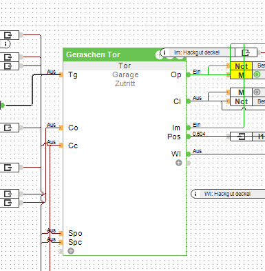

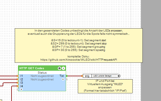

        Hallo Ich heb euer Projekt jetz komplett Nachgebaut und auch mit loxone gesteuert , es funkionirt alles einwand frei , ich bewundere euer können supper arbeit.
        ich hätte nur ein frage:
        Im ersten Beitrag von DaOptika ist ein Loxone Programm zum download ,
        in diesem Programm steht folgender Absatz :
        "In den gesendeten Codes unbedingt die Anzahl der LEDs anpassen,
        eventuell auch die Gruppierung der LEDs für die Spots falls nicht symmetisch...
        &S=15 (0 to ledcount-1): Set segment start
        &S2= 299 (0 to ledcount): Set segment stop
        &GP= 7 (1 to 255): Set segment grouping
        &SP= 30 (0 to 255): Set segment spacing"

        Könnt ihr mir helfen wie und wo ich die Anzahl der Leds Einstelle ? und was ich hier bei diesem Absatz machen soll denn diese Codes werden wir nicht angenommen vom Pixel Controller .
        Wäre es auch möglich die Presets durch zu nummerier , sodass ich mit loxone einfach nur die Nummer 2 schicke und mir das Preset 2 Startet ?

          Es geht darum im Statusbaustein die einzelnen Befehle anzupassen. Hier den &S-Wert, &S2-Wert, &GP-Wert und &SP-Wert nach deiner LED Größe einstellen.
          Wenn diese Befehle nicht genommen werden einmal in der Live-View mitverfolgen, was gesendet wird.

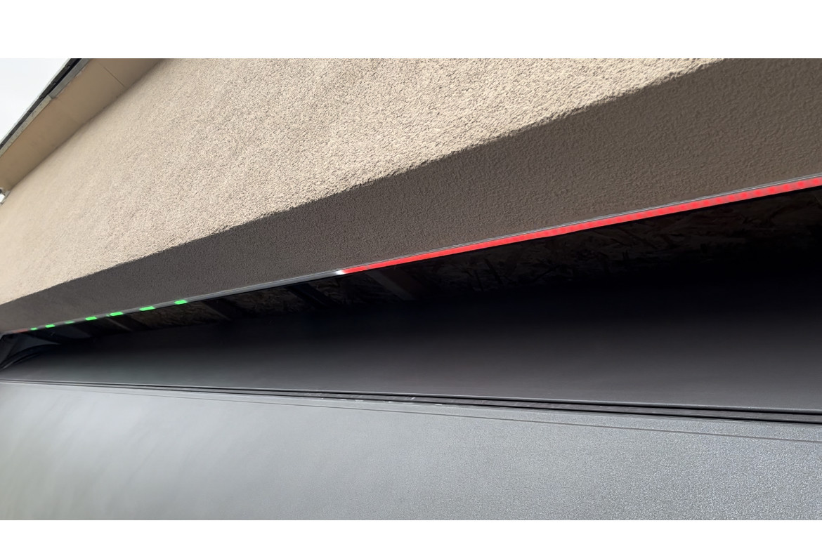

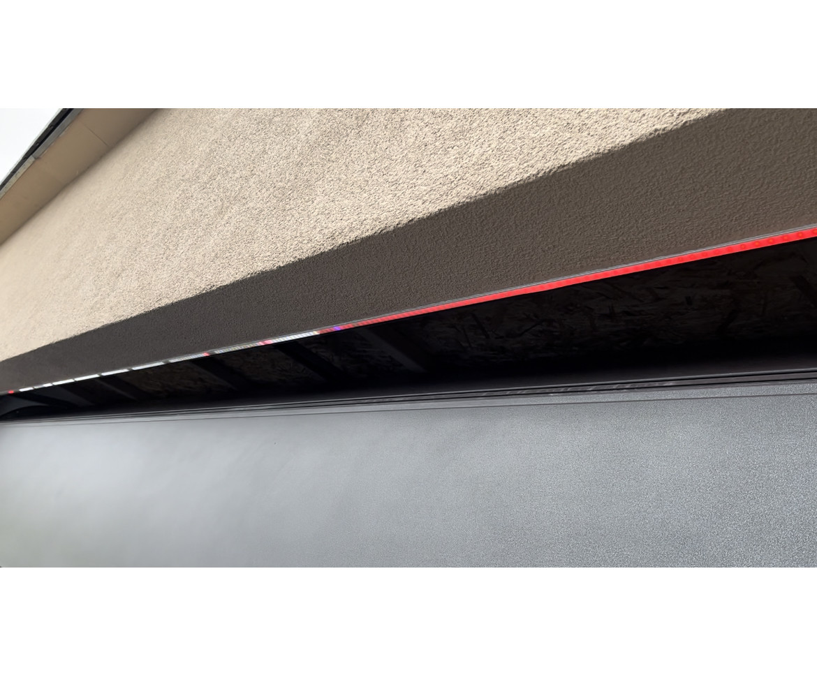

            kann ich mit loxone ein Code senden dass mir der stripp die Prozent der Öffnung der Tür anzeigt .
            ich hab ja am Türbaustein die werte wie weit die Tür geöffnet ist von 0 - 1 . würde mir jemand bitte helfen diesen code zu schreiben , ich möchte einfach nur das der Strip bei 0 rot leuchtet und bei 1 Grün.
            und inzwischen sollten die roten leds immer weniger werden bis der strip grün ist.

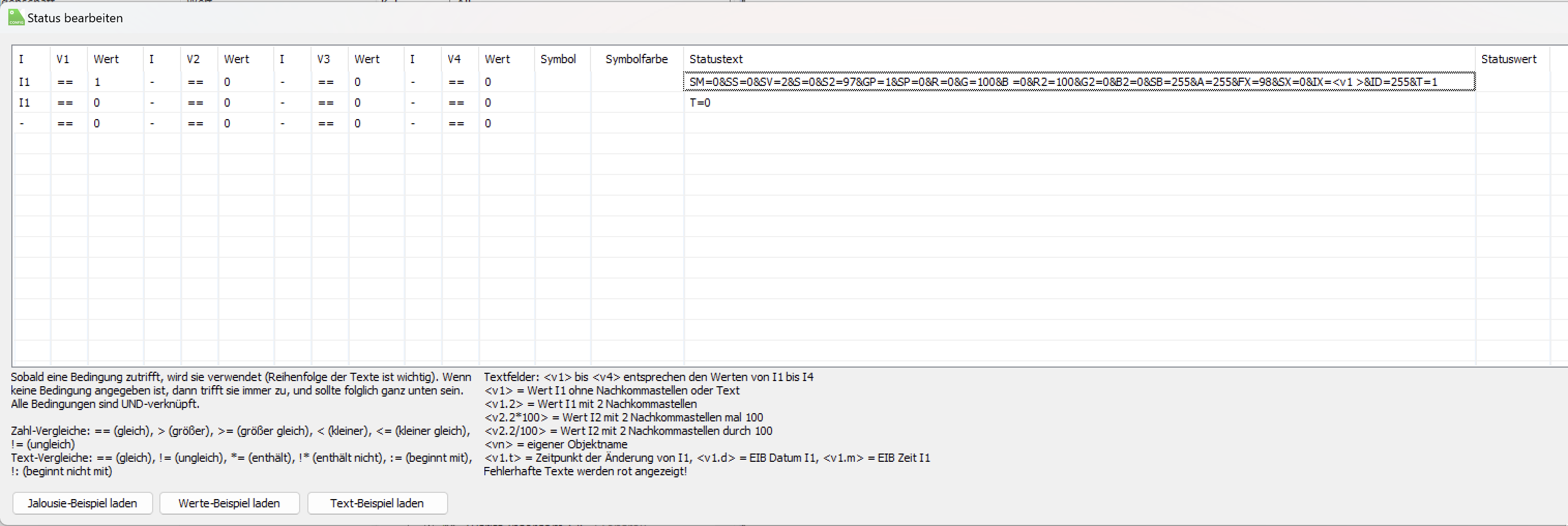

              Also der Befehl für diesen Effect ist FX=98
              Mit IX=0-100 veränderst du die LED's in %, die angezeigt werden.
              Bei einem LED mit 200 LED's sinds pro Prozent 2 LED's, die dazu geschalten werden.
              Mit SX änderst du die Geschwindigkeit, wie die LED's angezeigt werden. SX = 0 heißt, dass die LED's bei Änderung von 0 auf 10% (IX) "smooth" nacheinander zu leuchten beginnen.
              Wenn du vom Garagentor (Pos) mit einem Statusbaustein verbindest, kannst du dort den Öffnungszustand verarbeiten.
              Bei meinem LED Streifen mit 98 LEDs würde es so aussehen:
              http://192.168.1.XXX/win&SM=0&SS=0&SV=2&S=0&S2=97&GP=1&SP=0&R=0&G=100&B =0&R2=100&G2=0&B2=0&SB=255&A=255&FX=98&SX=0&IX=<v1 >&ID=255&T=1
              <v> ist der Eingang der Garagentorposition. Davor würde ich noch "Formel *100" und "Ganzzahl" setzen, damit 1,2,3,4 ... übertragen wird.
              Du kannst das testen indem du in dem Befehl oben deine WLED IP eingibst und den IX=10 oder IX=90 eingibst.
              In der Praxis wirds interessant, ob die Befehle sofort übernommen werden und dann auch die LEDs synchron mit dem Garagentor die Farben ändern.
              Für die Aktivierung kannst du den Ausgang "Tg" verwenden.

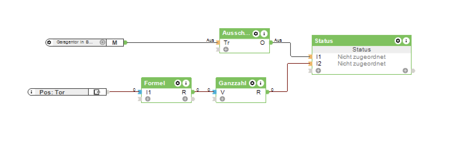

                #131
                Hier noch ein paar Details
                Statusbaustein:
                I1 = "Garagentor in Bewegung" also weder offen, noch geschlossen
                I2 = "Position * 100 als Ganzzahl"
                Wenn I1 = 1, dann den gesamten Befehl mit IX=<v> also dem aktuellen Wert der Position
                Wenn I1 = 0, dann T=0 (also LED aus).
                Bezgl. Config: Nach "Garagentor in Bewegung" hab ich noch eine Ausschaltverzögerung. Du möchtest ja, dass der Streifen nach Öffnung noch ein paar Sekunden in grün leuchtet.
                Bezgl. Formel: I1*100
                Noch Infos:
                1. Ich habs selbst nicht in der Praxis versucht, aber so würde ich mich hinarbeiten
                2. Ich spreche hier immer nur von einem LED Streifen. Ich weiß nicht, wie du es bei dir montiert hast (Links und rechts jeweils einen Streifen? Einen Gesamten Streifen von Links unten, über den Sturz bis rechts unten?
                3. Ich hoff ich hab dein Anliegen generell richtig verstanden
                EDIT: Im Statusbausten muss es natürlich IX=<v2> heißen und nicht <v1>.

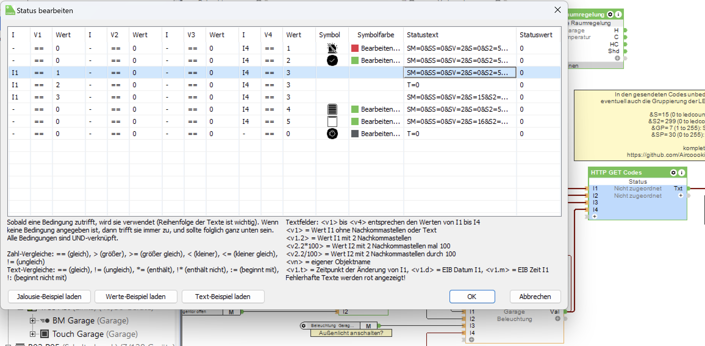

                  #132
                  Super Danke Danke ich bedanke mich für die überaus schnelle Hilfe
                  könntest du mir noch helfen bei ein 2 Code
                  ich würde gern wenn das Tor offen ist einen 2 Code senden, und da sollten einfach 5 weise Spots leuchten .
                  doch wie kann ich eine Farbe senden
                  mein Code den ich geschrieben habe ist so: FX=0&S=15&GP=10&SP=15
                  doch mir wird fehlt die Farbe in den spots sie sind immer grün.
                  • kofi1990
                    • 21.03.2017
                    • 170
                    #133
                    Also es fehlt noch S2 - Die Länge des LED Stripes (Pixelanzalh minus 1).
                    Dann kannst den Wert des Lichtbausteins nehmen.
                    Dort eine Szene erstellen mit der gewünschten Farbe (Typ RGB).
                    Den Ausgang dieses Lichtkreises (Lc1 oder Lc2 ...) an den Statusbaustein und dort noch den WLED Befehl LX=<v1> hinzufügen.
                    WLED kann den Loxone-Wert interpretieren und du Kannst die Farbe/Farbtemperatur im visualisierten Lichtbaustein wählen.
                    Das heißt: Den RGB Wert vom Lichtbaustein mit dem Statusbaustein verbinden, dann kannst du diesen Wert (Wenn er bspw. am I2 des Statusbausteins hängt) als LX=<v2> als WLED Befehl weiterschicken.
                    Das könntest du auch bei deinem ersten Projekt machen:
                    Statt R=100&G=0&B=0 (rot) kannst du auch den LX Befehl verwenden
                    Statt R2=0&G2=100&B2=0 (grün) kannst du den LY Befehl verwenden
                    Edit:
                    doch mir wird fehlt die Farbe in den spots sie sind immer grün.​
                    Grün sind sie deswegen, weil du im ersten Befehl die Farbe 1 (R/G/B) mit R=0&G=100&B=0 definiert hast.
                    In deinem 2. Befehl "FX=0&S=15&GP=10&SP=15" wird die Farbe nicht definiert. Wenn du da noch R=0&G=0&B=0&W=100 hinzufügst sollte es auch gehen.
                    Das wird dann jedoch ein Kalt-Weiß werden.
                    Also zusammengefasst:
                    Du hast 2 Möglichkeiten die Farbe zu definieren:
                    1. Über R=x&G=x&B=x&W=x
                    2. Über den Loxone Wert vom Lichtbausten mit dem Befehle LX und LY (LX= Farbe 1, LY = Farbe 2)
                    es gibt noch eine dritte Möglichkeit über CL und C2 (CL = Farbe 1, C2 = Farbe 2).
                    Diese Werte müssen den Hex/Dez Zahlen der Farben entsprechen. Also für Rot: FF0000
                    Zuletzt geändert von kofi1990; 01.11.2022, 18:03.
