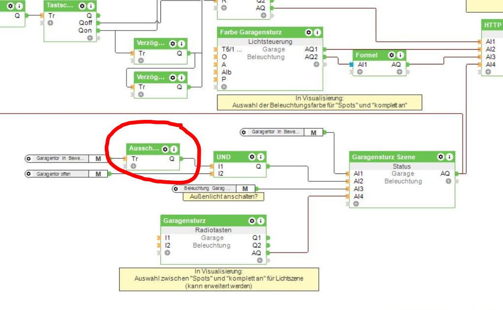

          Gibt es eine Möglichkeit, dass ich den Übergang von "Grün" zu "Aus" bzw von "Grün" zu "LED" etwas länger machen kann?
          Also nur das die grüne Beleuchtung länger an ist
          • MagicMaxon
            • 29.08.2019
            • 18
            #96
            Ja, indem du bei diesem Ausschalt-Verzögerungsbaustein die Verzögerungszeit erhöhst:

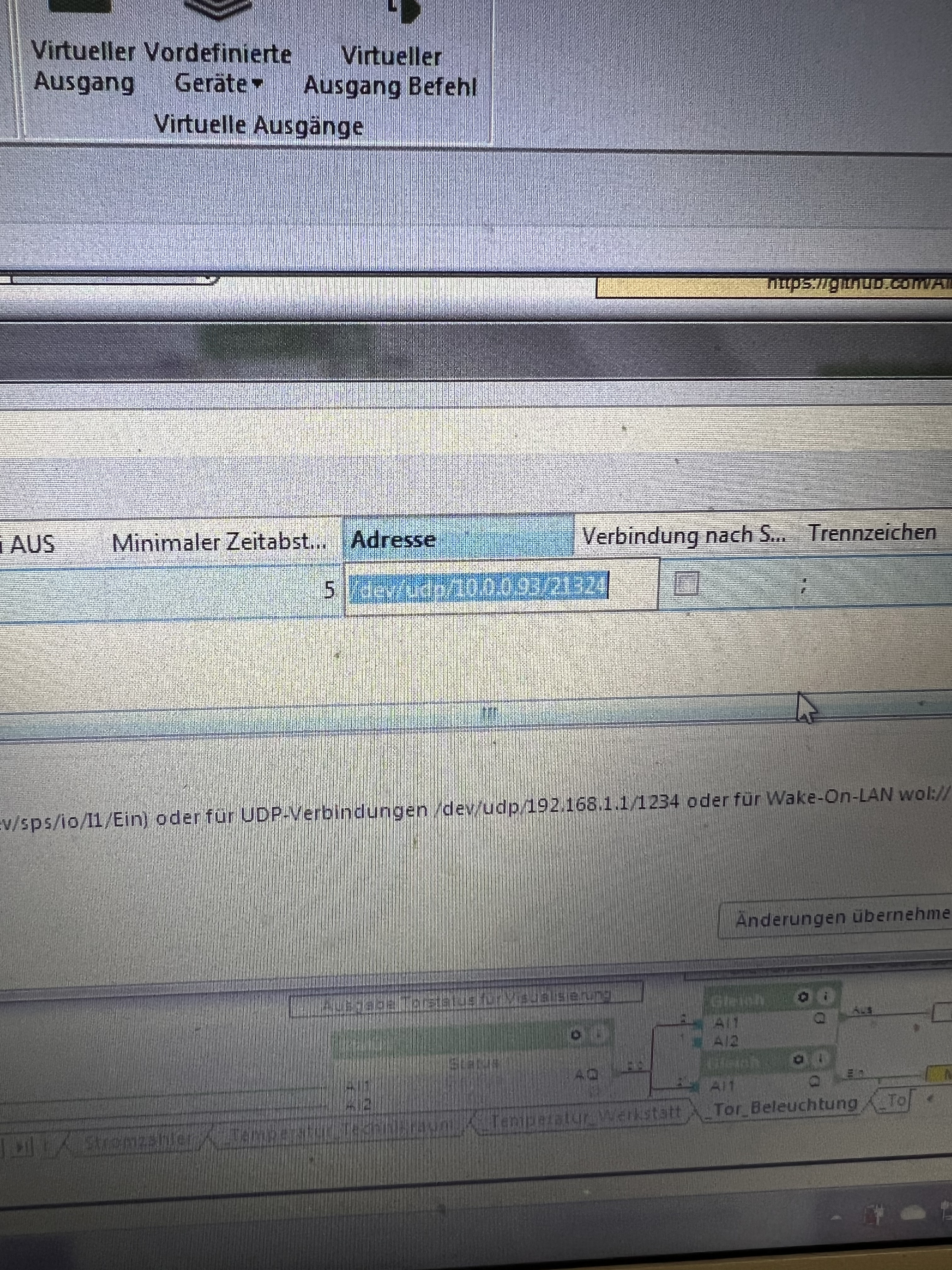

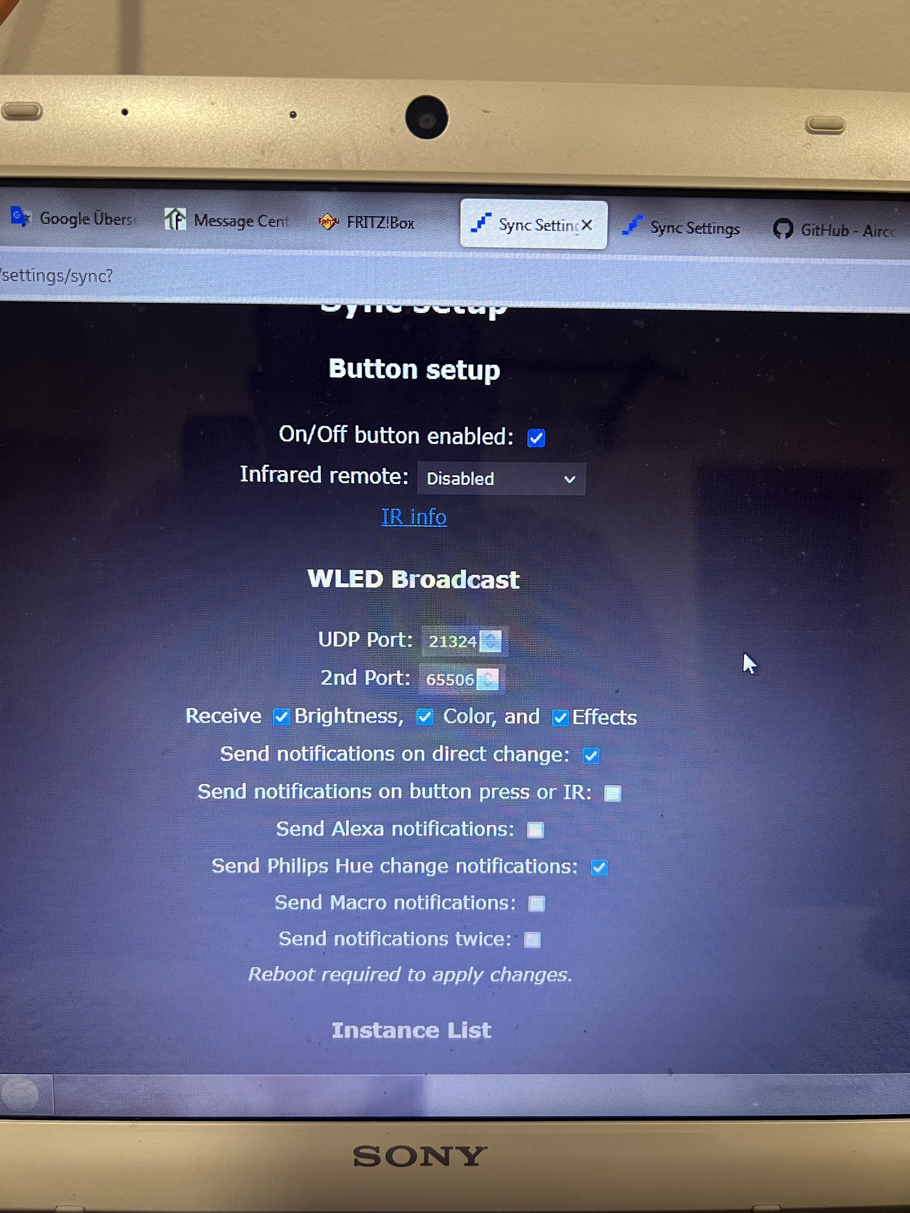

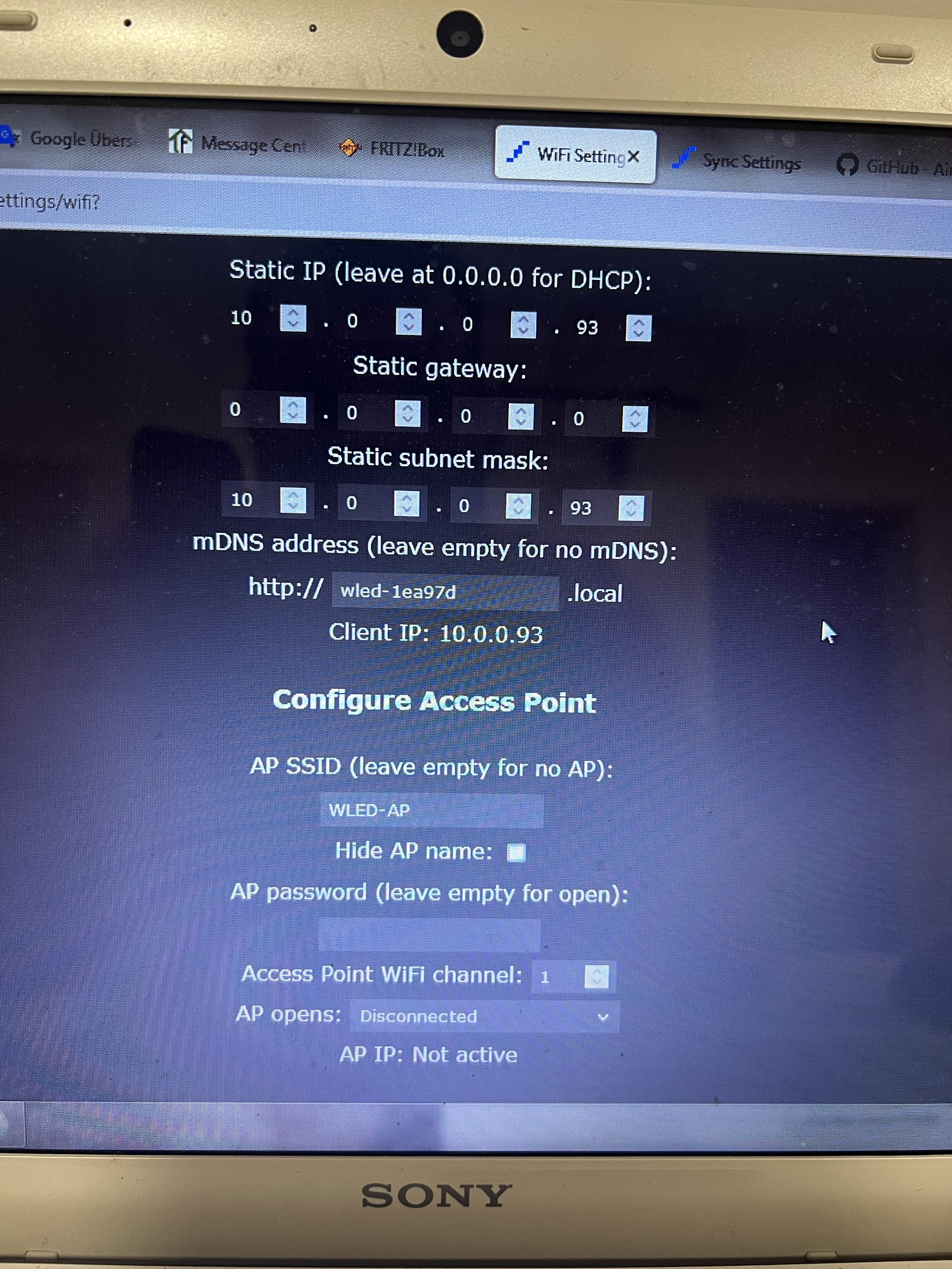

                #99
                So, ich habe den Aufbau fertig, einziges Problem ich kriege keine Infos von Loxone.
                Die Daten von Loxone habe ich wie bereits gestellt eingeladen und alle Merker entsprechend verbunden.
                Die Verbindung hätte ich jetzt per Virtuellem Ausgang und UDP Bewerkstelligt siehe Anhang.
                leider kommen (scheinbar) keine Daten.
                Der LED Streifen hat 300 LED, jede ist ein eigenes Pixel.
                5 Volt
                Loxone: 1 x Miniserver; 4 x Relay Extension; 1 x Extension; 1 x Dimmer Extension; DMX-, Air-, Tree- , Dali- und Modbus Extension; 2 x 1-Wire Extension
                • Hannibal014
                  Hannibal014 kommentierte
                  Hat sicher erledigt läuft alles.
                  Wenn da Visualierung steht dann sollte man auch mal in die VISU kucken.
                  Es ist wichtig etwas in der Visu zu wählen also sowohl die Farbe Warmweis, Weiß oder Blau.
                  Also auch Spots, komplett an oder Automatik.
                  Zuletzt geändert von Hannibal014; 19.01.2022, 21:07.

                    Hallo alle zusammen.
                    ich find dieses Thema saugeil und habe mir das alles gekauft. Leider habe ich aber folgendes Problem:
                    Habe alles programmiert das geht soweit. Nur meine Leds leuchten nicht.
                    wenn ich die Leds aber mit der Steuerung bediene gehen sie tadellos.
                    Woran kann das liegen?
                    Habe ich was falsch eingestellt?
                    Lg Alex
                  • AlexT
                    • 03.03.2019
                    • 22
                    #103
                    Ich denke nicht das es von der Übertragung her Probleme gibt. Eher mit den Einstellungen am Modul selbst. Was muss ich dort alles einstellen bzw kann mir jemand fotos von seinen Einstellungen auf der Web Oberfläche senden?
                    LG Alex
                    • pmayer
                      pmayer kommentierte
                      Siehst du doch alles in der oben verlinkten Beispielprogrammierung? Oder verstehe ich dich falsch?
                  • AlexT
                    • 03.03.2019
                    • 22
                    #104
                    Von Loxone aus funktioniert es! Nur ich denke das es bei der Weboberfläche vom WLED selbst wo etwas umgestellt gehört. Denk das es da wo hunst.
                    • pmayer
                      pmayer kommentierte
                      Dann evtl. mal den Factory Reset und "Security & Updates" probieren...
                  • AlexT
                    • 03.03.2019
                    • 22
                    #105
