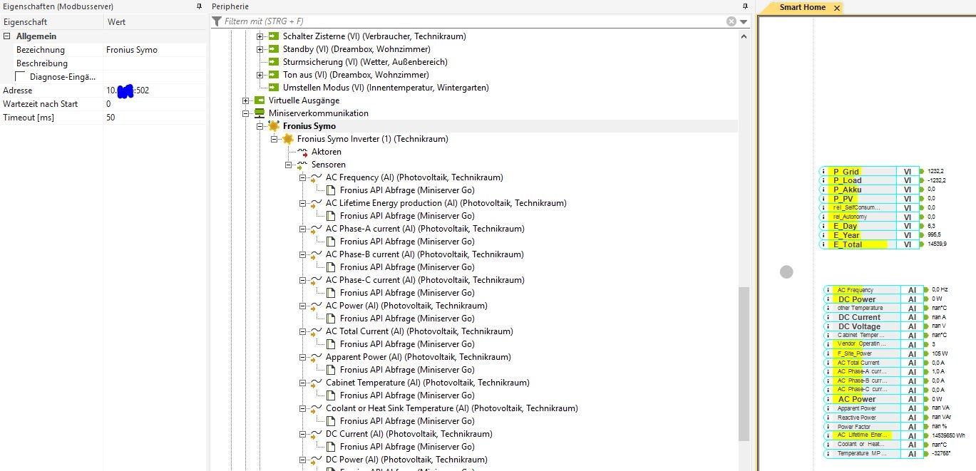

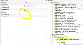

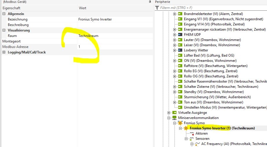

      Doofe Frage: Warum hast Du das in Miniserverkommunikation drin? Und welche Adresse trage ich da ein?
    Ich glaube ich sollte mal einen Kurs in Österreich machen.
      • 4444

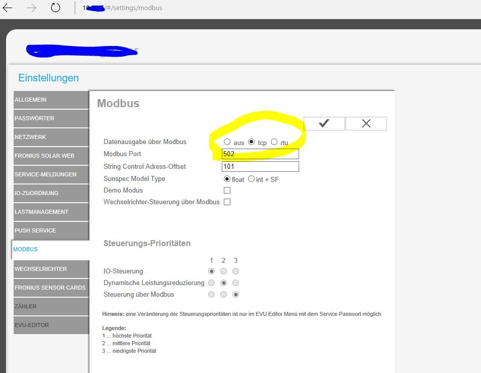

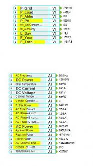

      Die Abfrage mach ich mit Modbus TCP als per Server und nicht RTU
      IP vom Datenmanager und den Port dazu wie im Datenmanager eingestellt
      Klicke auf die Grafik für eine vergrößerte Ansicht  Name: Fronius Modbus III.JPG Ansichten: 1 Größe: 140,7 KB ID: 86661
        Also bei mir funktioniert das auch nicht. Hab alles so eingegeben wie Du aber die Werte bleiben 0.
        Nur der "Ping" Baustein zeigt mir das der Wechselrichter unter der angegebenen IP online ist.

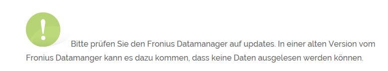

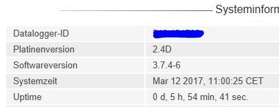

        Nachdem ich die Antwort von Fronius erhalten habe, hab ich das Update gemacht.
        Bei mir läuft alles wie gewohnt!

          Hallo Alex,
          nachdem ich alles noch mal neu Eingespielt habe und den MS rebootet habe ging alles wieder, auch Deine API Vorlage.

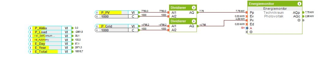

              • 4444
              Hab leider keine Fronius Zähler aber so sollte es gehen!
              Wenn du die PV Produktion direkt belegst musst du bei den Eigenschaften vom Energiemonitor auf Objekteingang umschalten. (bei Fronius reicht sonst die IP)
              Klicke auf die Grafik für eine vergrößerte Ansicht  Name: Fronius.JPG Ansichten: 1 Größe: 70,2 KB ID: 96237
              Für Ev und Ed musst du dir selber eine zusätzliche API Abfrage bauen und die Befehlserkennung einpflegen aber die Infos sind ja in der loxwiki oberhalb Fronius Smartmeter
              teste mal im Firefoxbrowser: http://IP vom WR/solar_api/v1/GetMeterRealtimeData.cgi?Scope=Device&DeviceId=1 (DeviceID 0 oder 1...vom WR verwenden)
              Befehlserkennung: "EnergyReal_WAC_Plus_Absolute" und "EnergyReal_WAC_Minus_Absolute"

                Ich habs mal so gemacht wie du geschrieben hast. Nämlich den Energiemonitor auf Objekteingang umgestellt. Die PV Leistung aus der API hinzugefügt - Eingang Pp (jedoch mit der Umrechung auf kW) dann noch die Gesamtleistung auf den Dividierer des Eigenverbrauch gesetzt und alles andere habe ich in deiner Config soweit gleich gelassen wie in Loxwiki zur Verfügung gestellt. Werte sind nach erstem Blick gleich wie bei Solarweb von Fronius.

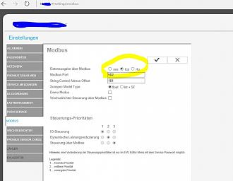

                Link für Modbus TCP kennst du ?? Post #7 https://www.loxforum.com/forum/germa...hler-einbinden
                und hier Post #18 für die Einstellung am WR
                Sollte etwas schneller sein aber die Adresse der Bezug/Lieferleistung ist glaub ich nicht drinnen in der Vorlagedatei.
                http://www.fronius.com/Applikationen...aspx?id=361552

                  Im Fronius Dokument sind Seite 62 und 63 relevant. ID vom Smartmeter ist 240 und die Adresse steht auf Seite 63 oben!

                  ja soweit war ich schon jedoch bekomme ich da noch keine wirkliche ergebnisse raus. Nur so zu Info: ich habe jetzt beim Modbusserver 2 Modbusgeräte, eines für den Wechselrichter (Modbusadresse 1) und eines für den Smart Meter generiert, welches ich dann mit der Modbusadresse 240 für den Smart Meter anspreche.

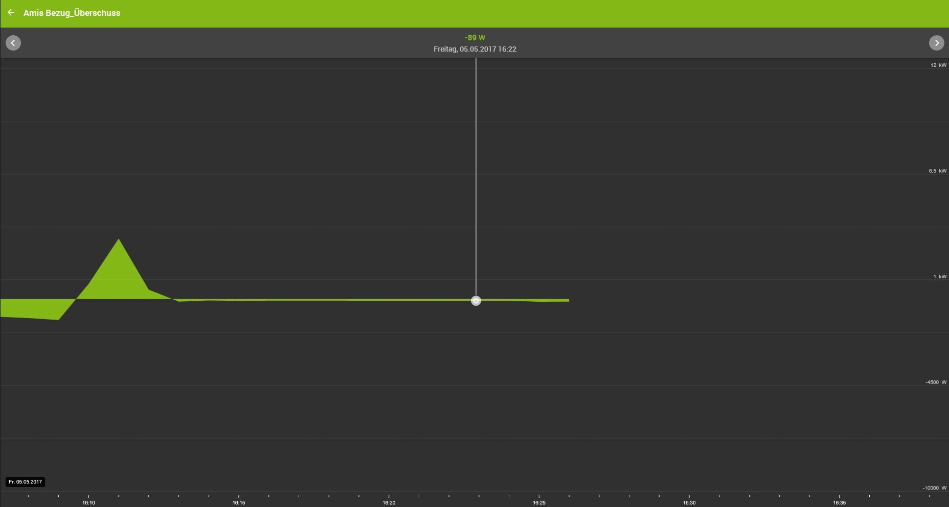

                • 4444
                Verzögerung Zählerinterface von Loxone ca. 3-4s
                Pendeln hab ich kein großes festgestellt aber das reagieren beim Einschalten von Verbrauchern oder wenn die Sonne rauskommt.
                Pendelverhalten so ca. bis zu 200-300Watt in der App
                Pendelverhalten beim loggen nicht sichtbar (Mittelwert pro Minute)
                -100W eingestellt:
                Klicke auf die Grafik für eine vergrößerte Ansicht  Name: Leistungssteller.JPG Ansichten: 1 Größe: 109,6 KB ID: 97188
                Logik ab Post #7

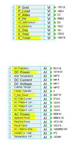

                  Hallo Alex,

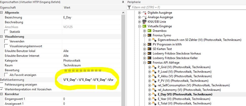

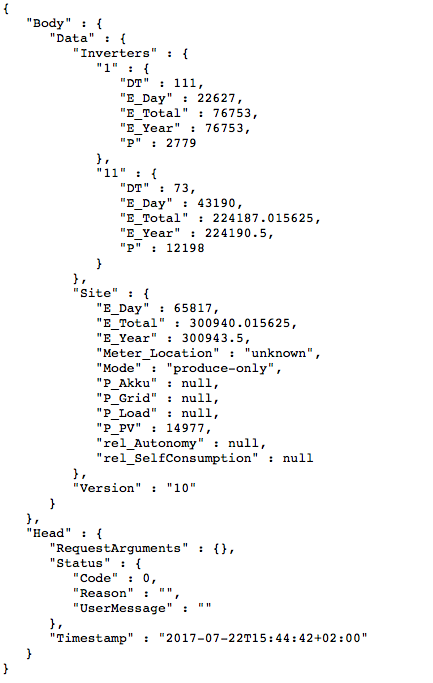

                  bei mir funktioniert die API-Abfrage einwandfrei. Mein Problem ist aber folgendes. Wir haben zwei Wechselrichter. P_PV kommt nur einmal vor, daher wird es auch richtig ausgelesen. bei E-Day, E_Total und E_Year wird der Wert vom Wechselrichter mit der ID 1 genommen und nicht die zusammengezählten Werte. Wie komme ich nun an die Werte unter "Site" wo auch P_Grid, P_PV,.... stehen.
                  Grüsse Johannes

                    Versteh die Frage nicht ganz?
                    Inverter 1 sind die Werte da und Inverter "11" soll eventuell Inverter 2 sein aber die Werte sind auch da und unter Site die Summen!
                    Befehlserkennung abändern:
                    \ixxx\i springe nach Text xxx z.B.: \ivalue\i springt nach value
                    Online-Dokumentation Virtueller HTTP Eingang: Holen Sie sich hier mehr Informationen!
                    Zuletzt geändert von AlexAn; 23.07.2017, 13:15.
                  • 4444
                  #29
                  Teste mal bei der Befehlserkennung damit er den 3. E_Day nimmt für die Summe:
                  \i"E_Day" : \i"E_Day" :\i"E_Day" :\i\v
                  Klicke auf die Grafik für eine vergrößerte Ansicht  Name: Fronius 2WR.JPG Ansichten: 1 Größe: 107,4 KB ID: 108186
                    #30
                    Hallo Alex, habe probiert, aber es kommt immer noch der Wert vom Wechselrichter "1" und nicht das Gesamtergebnis unter "Site"
                    Grüsse Johannes
