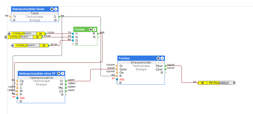

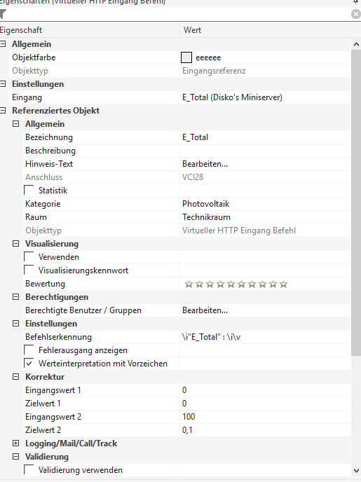

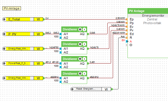

      Bei mir war der Fehler der Eingang EP da hier keine Leistung ankam!
      Jedoch bekomme ich beim API Eingang "ETotal" immer 2,4 Kwh kann sich das wär erklären?
      • chgru
        • 01.09.2015
        • 110
        #93
        DiscoDisco
        Beim Fronius Wechselrichter gibt es ein Update, und somit funktioniert auch der E_Total Wert auch wieder.
        lg
        Christian
        Zuletzt geändert von chgru; 28.03.2022, 16:04.
        • DiscoDisco
          DiscoDisco kommentierte
          Vielen Dank, dann werde ich mal den WR updaten!
          Dividierst du dann den E_Total Wert durch 1000 oder kann der direkt angeschlossen werden?

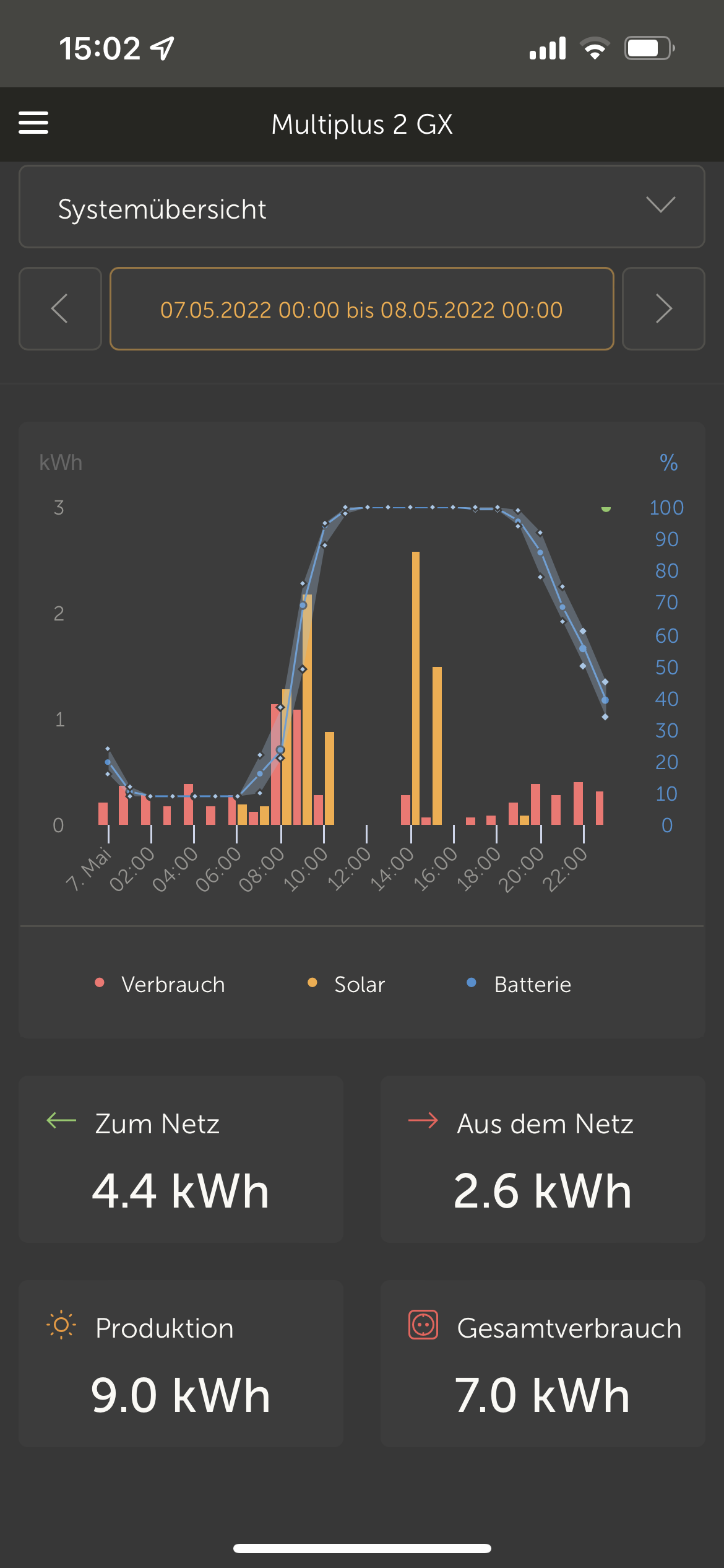

        Hallo, ich frage den Fronius Wechselrichter inklusive Datenmanager mittels Modbus ab und zwar in Loxone und an einem Victron Multiplus 2 GX. Mir ist aufgefallen, dass die Werte nicht zuverlässig gesendet oder abgefragt werden. Der Wechselrichter wird teilweise in der Übersicht des Multiplus gar nicht angezeigt und in Loxone bleibt sehr lange der letzte Wert stehen. Ich habe den Wechselrichter in Verdacht. Hatte das Problem schon jemand und kann mir vielleicht helfen? Hängt alles an einer Fritzbox zusammen mit Hubs. Bei Loxone klappt es mal und mal nicht. LAN Kabel wurde schon getauscht.

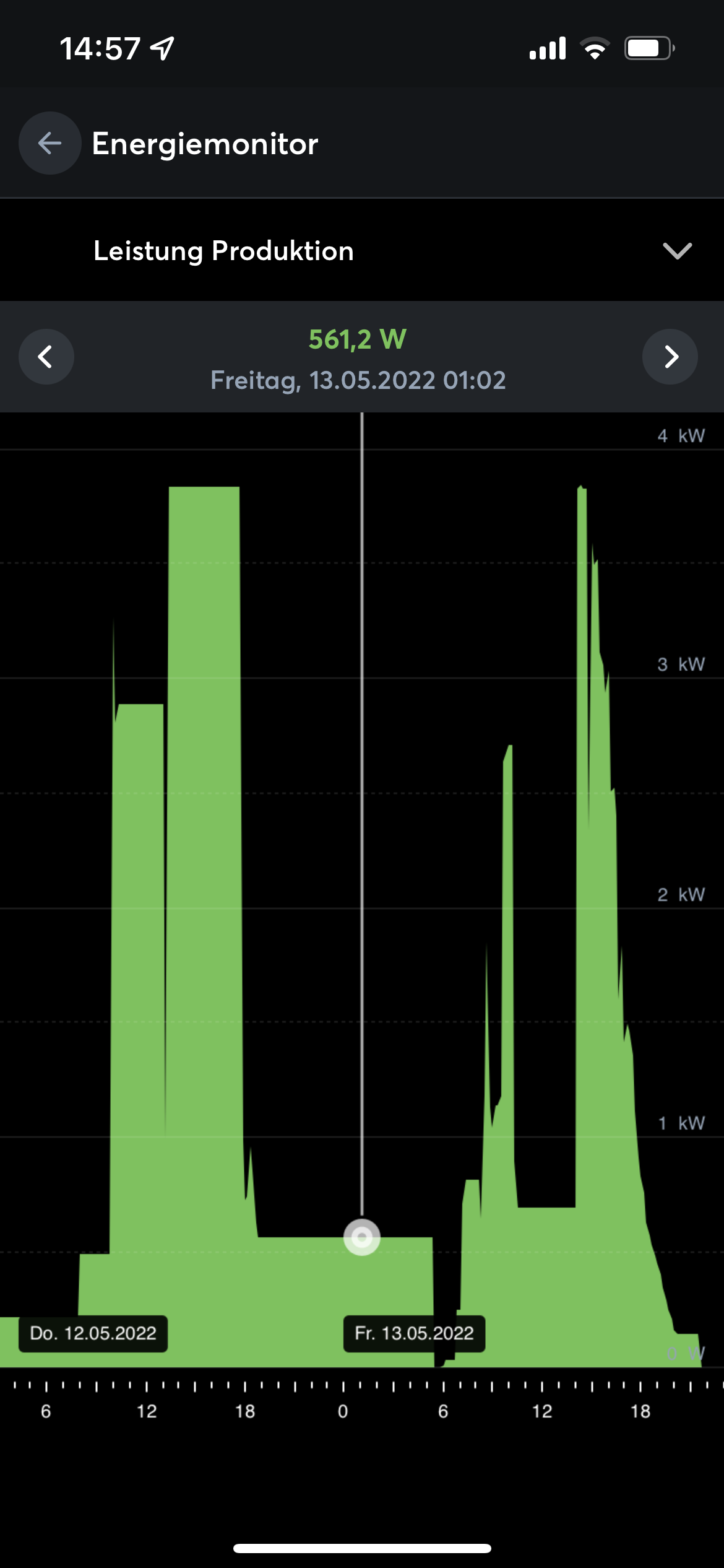

          Ich habe jetzt endlich meine PV Anlage installiert
          Hab mich dann gleich an die Loxone integration gemacht, ich habe einen KNX Stromzähler die den Gesammtstrom inklusive PV misst und auch relativ flott auf Änderungen reagiert (so schnell es halt mit KNX möglich ist)
          über Modbus oder den HTTP request habe ich über Loxone nur in großen Zeitabstand Änderungen erfassen können weswegen der Verbrauch im Energiemonitor entweder auf 0 oder auf ein paar kW wie Wild gesprungen ist bei nicht konstanter Leistung (Wolken)
          nach ein Paar vergeblichen versuchen den Wert zu glätten habe ich mal den HTTP request über Node-Red gemacht was schon zu einen erheblich besseren Ergebnis führte
          aktueller Stand ist das ich auf Änderungen des KNX Zählers warte und dann gezielt die Abfrage mache damit bin ich ca. 30W genau außer es sind sehr schnelle Wechsel
          für Tipps zur Verbesserung bin ich immer dankbar
          Und noch eine Frage, gibt's ne Möglichkeit den nicht vorhandenen Fronius Zähler zu Simulieren, damit ich den Wechselrichter die Zählerdaten übermitteln kann?

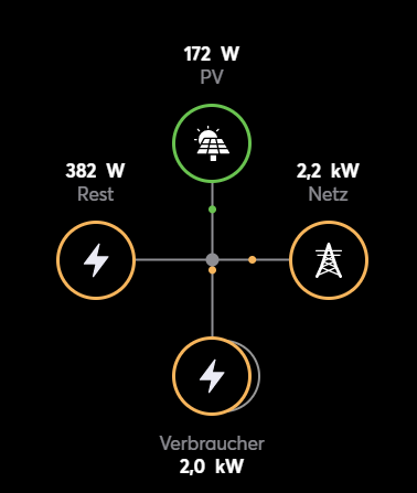

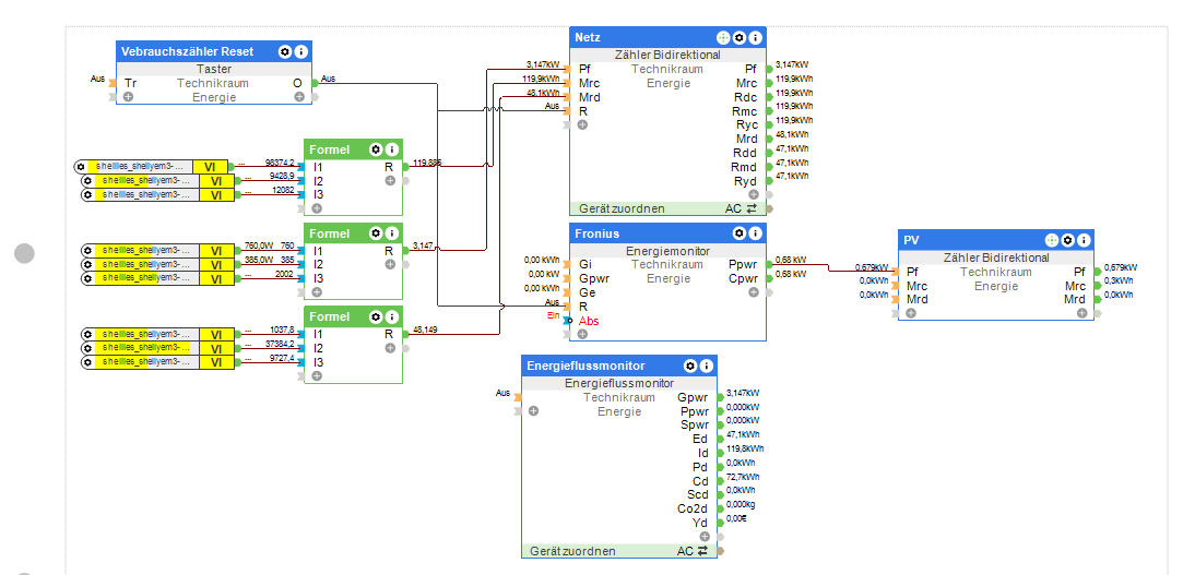

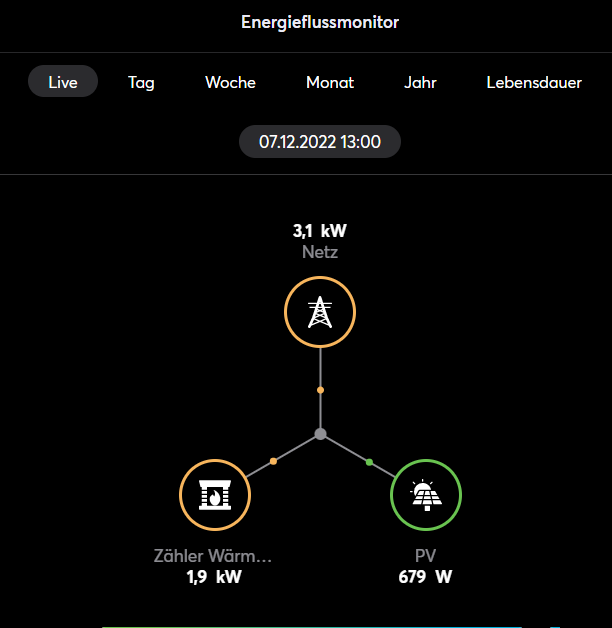

            Hallo, ich hab aktuell auch nun einen Fronius Symo WR, einen Shelly EM3 (es werden folgende Werte verwendet: shellies_shellyem3-XXXXXX_emeter_0_energy) und eine Vaillant Wärmepumpe. Hätte jemand eine Config Vorlage oder einen Screenshot für eine saubere Integration. Aktuell frage ich den Energiemonitor über die IP des WR ab. Nun bin ich auf den Energieflussmonitor gekommen und würde bitte im Zahlen Chaos unterstützung brauchen. Anbei ein Screenshot der Config. Ich wäre auch dankbar wenn mich jemand bei falschen Werten ausbessert. Dankeschön und LGKlicke auf die Grafik für eine vergrößerte Ansicht  Name: image.png Ansichten: 0 Größe: 38,7 KB ID: 370166​Update: Mir ist ein Knopf aufgegangen:
            Klicke auf die Grafik für eine vergrößerte Ansicht  Name: image.png Ansichten: 0 Größe: 78,4 KB ID: 370172Klicke auf die Grafik für eine vergrößerte Ansicht
Ansichten: 502
Größe: 23,8 KB
