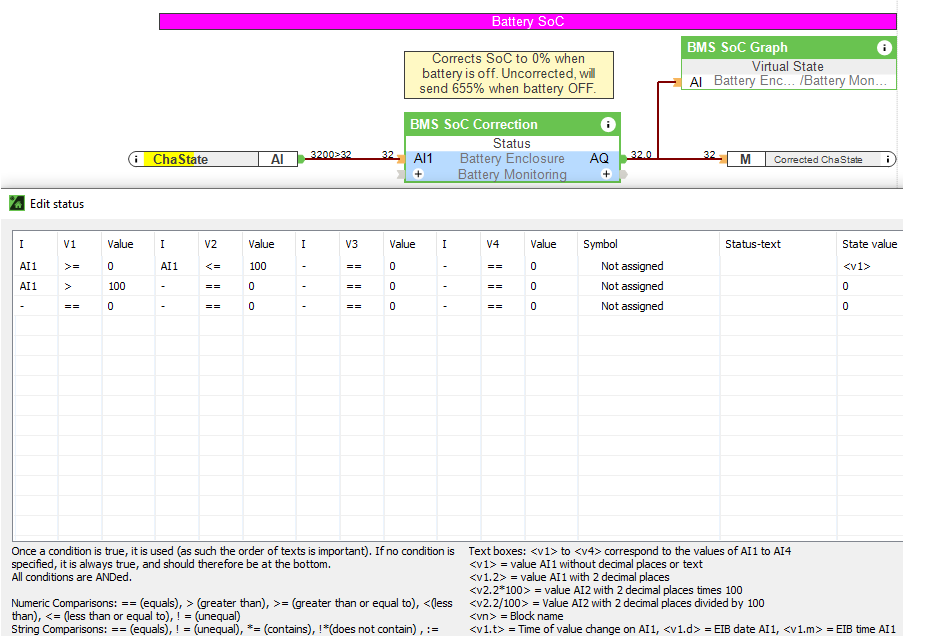

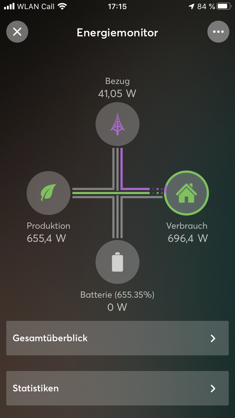

    habe jetzt folgendes Problem wenn die Batterie leer ist und der Symo Hybrid abschaltet, dann wird folgendes angezeigt (siehe Bild). Wie kann ich das ändern?

        #64
        Danke Tico. Welcher Baustein ist denn das?

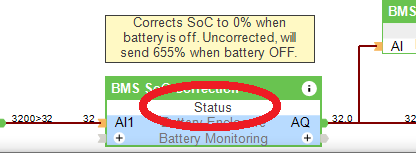

          #65
Ansichten: 1033
Größe: 12,3 KB
          • ceeage
            • 03.02.2018
            • 336
            #66
            Ok. Ich versuche mein Glück. Vielen Dank dir!

            Zitat von Tico
Ansichten: 1033
Größe: 12,3 KB

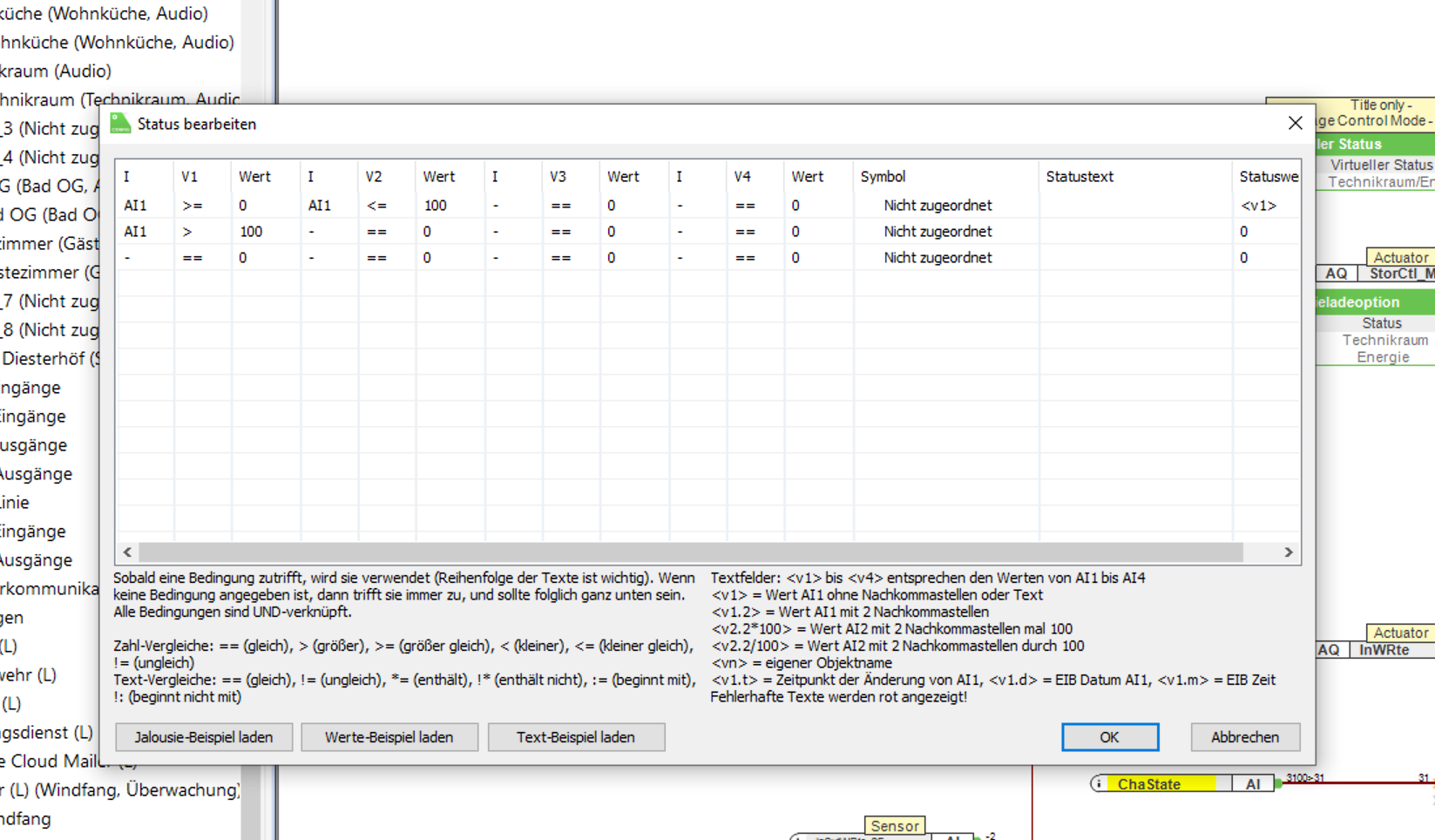

            Ich habe das jetzt so nachgestellt, aber es zeigt noch immer die 655,35W als Batterieladestand an. Die Produktion wird jetzt korrekt mit 0W angezeigt!?
            Muss ich da noch etwas verknüpfen?

            #68
            jetzt hab ich es mal zeitlich geschafft. Hier mal der Statusblock.
            • Tico
              Tico kommentierte
              Wenn du Hilfe brauchst, musst du bei der Bereitstellung von Informationen helfen. Ich kann nicht in deine Konfiguration sehen, um das Problem zu lösen.
              "Machen Sie einen Screenshot Ihrer Verbindungen. Machen Sie auch einen Screenshot von Ihrem Statusblock."
              Sind Sie sicher, dass Sie den AQ-Ausgang des Statusblocks mit dem Eingang des Energiemonitors (Eingang Ss) verbunden haben?

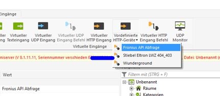

            Hat zufällig wer die Fronius API zum Download?
            Der Link im Wiki funktioniert nicht mehr

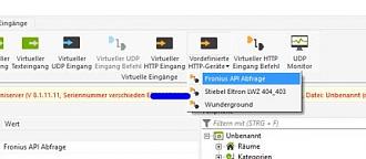

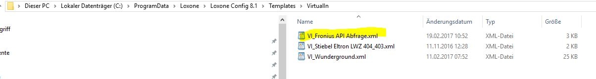

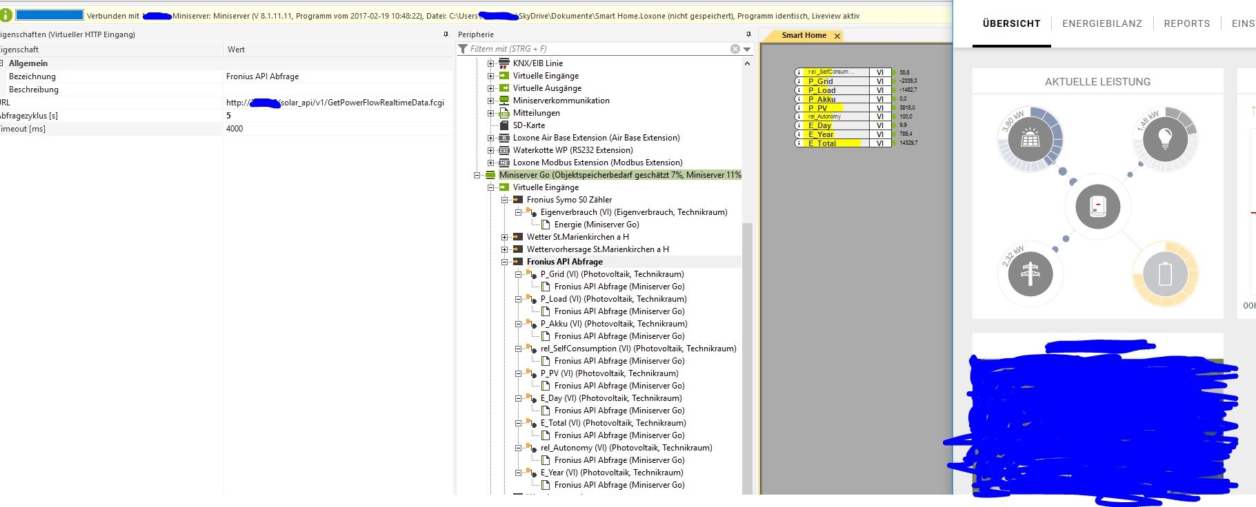

              Zitat von AlexAn
              Eventuell hat ja jemand eine Verwendung meiner Vorlage für den Fronius Symo.
              VI_Fronius API Abfrage.txt in XML Endung abändern und in das Vorlagenverzeichnis von der Config legen - neu starten
              Klicke auf die Grafik für eine vergrößerte Ansicht Name: Fronius API Abfrage II.JPG Ansichten: 1 Größe: 52,3 KB ID: 84760
Name: Fronius API Abfrage III.JPG
Ansichten: 7768
Größe: 38,6 KB
              URL zum Abfragen: http://IP vom WR/solar_api/v1/GetPowerFlowRealtimeData.fcgi
              sollte dann so ausschauen:
              Klicke auf die Grafik für eine vergrößerte Ansicht Name: Fronius API Abfrage.JPG Ansichten: 1 Größe: 421,2 KB ID: 84761
