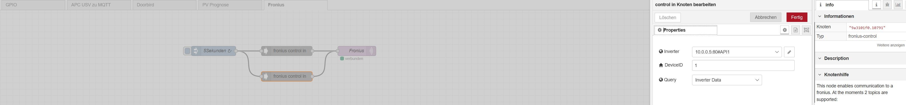

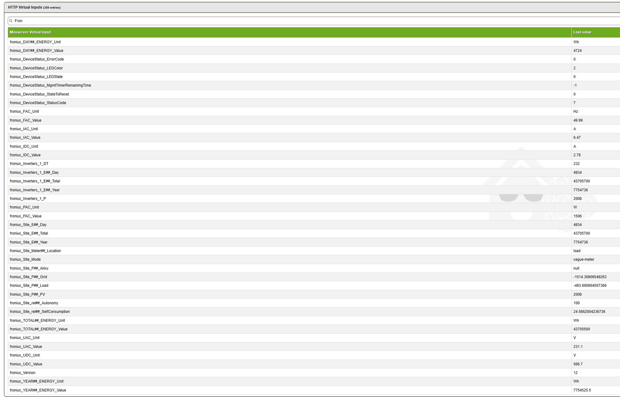

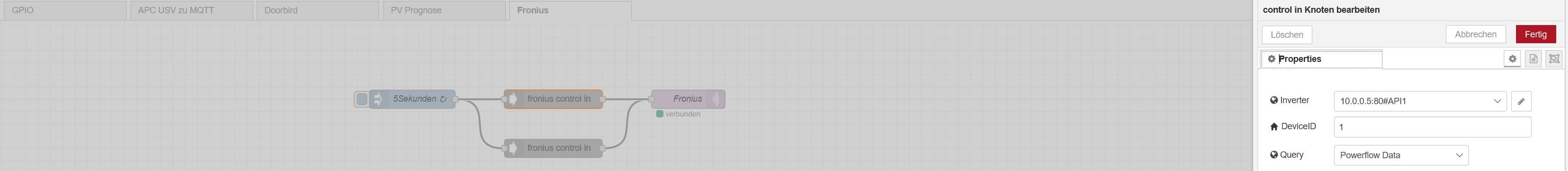

          Gibt jetzt auch was für Fronius per Node Red: https://flows.nodered.org/node/node-...-fronius-solar
          https://www.loxwiki.eu/display/LOXBE...+MQTT+ausgeben
          Ich schick mir das dann per MQTT zu:
Ansichten: 2645
Größe: 99,7 KB
Ansichten: 2587
Größe: 139,5 KB
          Klicke auf die Grafik für eine vergrößerte Ansicht  Name: Fronius.JPG Ansichten: 0 Größe: 300,6 KB ID: 209130
          Der 2.String wird leider noch nicht berücksichtigt!
          Auf API V1 konnte ich leider noch nicht umstellen aber das ganze ist ja erst 2Tage alt.
          Abfrageintervall ist dann frei einstellbar!

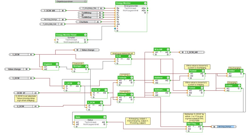

                  Die angehängte .loxone Datei hat die Einstellungen in der Miniserver Kommunikation.
                  Der Modbuswert namens 'DCW' hat die Gesamtleistung für die Produktion.
                  Ich habe einen Sensor namens 'AC Power Total' eingebaut. Dies sollte sehr nahe an DCW liegen (hat aber die Verluste der Umwandlung von DC in AC).
                  Fügen Sie Ihre Symo 3 IP unter xxx.xxx.xxx.xxx ein. Sie sollten die Modbus-Adresse als 1 belassen können.

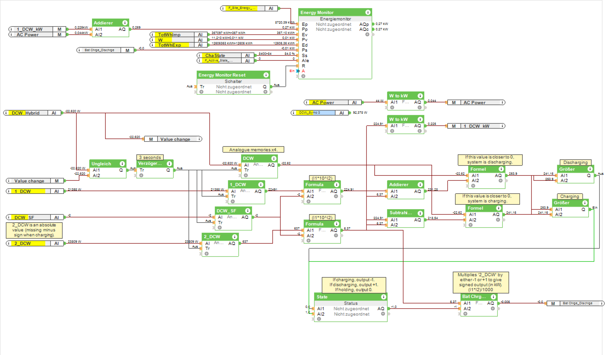

                  Hallo, hier bin ich wieder.
                  Irgendetwas mache ich schon wieder falsch....
                  Hab mal einen Screenshot angehängt.
                  Kann man das erkennen?
                  Die Werte des Symo Hybrid weichen leicht vom Solarweb ab (dort ist die Produktion höher) und die Werte für die Gesamtproduktion etc. werden erst gar nicht angezeigt? Woran kann das liegen?
                  Was auch nicht richtig funktioniert ist die Aktualität der Daten. Im Solarweb werden eingeschaltete Verbraucher recht rasch dargestellt. In der App leider nicht. Muss ich da dann doch noch Kapitel "e" angehen und umsetzen?
                  Zuletzt geändert von ceeage; 14.08.2019, 18:57.

                    Es klingt, als ob Sie erleben, dass der Modbus überlastet wird.
                    Zur Information, ich habe eine kabelgebundene Ethernet-Verbindung zum Hybrid. Ich habe 23 Modbus-Sensoren über den Wechselrichter und den intelligenten Zähler. Das Beste, was ich in diesem Heimnetzwerk verwalten kann, ist eine 10-Sekunden-Abfrage mit einem Timeout von 500 ms.
                    Ich habe eine WLAN-Verbindung zu einem anderen Fronius-Wechselrichter, der durch einen zusätzlichen drahtlosen Zugangspunkt springt. Das Beste, was es bewältigen kann, sind etwa 6 Modbus-Sensoren bei 10 Sekunden Abfrage mit dem Timeout-Set 4000ms.
                    Stell es dir so vor.....
                    (Anzahl der Sensoren) x (Abfrageintervall) x (Timeout) = Zeitintervall der freien Modbus-Kapazität.
                    Wenn Sie die Anzahl der Sensoren erhöhen, nimmt die freie Kapazität ab. Wenn das Polling-Intervall gleich bleibt, nähert sich der Modbus einem überlasteten Zustand.
                    Abschnitt (f) im Wiki-Artikel hat einige Informationen über das'Tuning' der Modbus-Abfrage. Schlagen Sie vor, dass Sie mit Timeout 750ms und 15 Sekunden Abfrage für jeden Sensor beginnen und sehen, wie es läuft.
