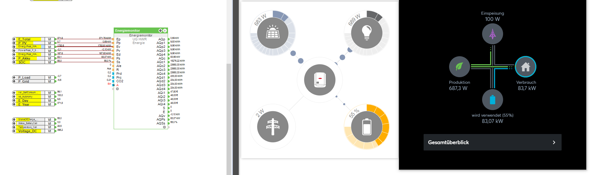

          ich bin neu bei dem ganzen Loxone Thema und versuche jetzt gerade mein Solarstrom in Loxone sichtbar zu machen.
          Ich habe "Fronius Symo Hybrid 5.0-3-S", "Smart Meter TS 65A-3" und "LG Resu H 9800 Wh".
          Ich habe hier jetzt diverses gelesen bekomme es aber nicht geregelt
          Ich hatte auf dem LoxoneForum http request Sachen gefunden und hier im Forum ein paar fertige xml. Unter anderem das hier aus dem Beitrag.
          Was ich aber mit welchem verbinden muss verstehe ich irgendwie nicht.
          Ich hoffe mir kann jemand Helfen.
          Dankeschön

            #81
            Für den Fronius Hybrid müssen Sie bei der Datenquelle des Energiemonitors Objekteingänge auswählen. Der Hybrid ist nicht mit Loxone kompatibel, wenn Sie die Fronius-Auswahl und die IP-Adresse des Wechselrichters verwenden.
            Wenn Objekt Eingänge ausgewählt ist, werden mehr Eingänge im Energiemonitor-Block sichtbar.
            Eine Alternative zu virtuellen HTTP-Eingängen ist die Verwendung von Modbus TCP. Dies ist nativ im Standard-Miniserver verfügbar.
            • Viperdriver2000
              • 24.02.2021
              • 82

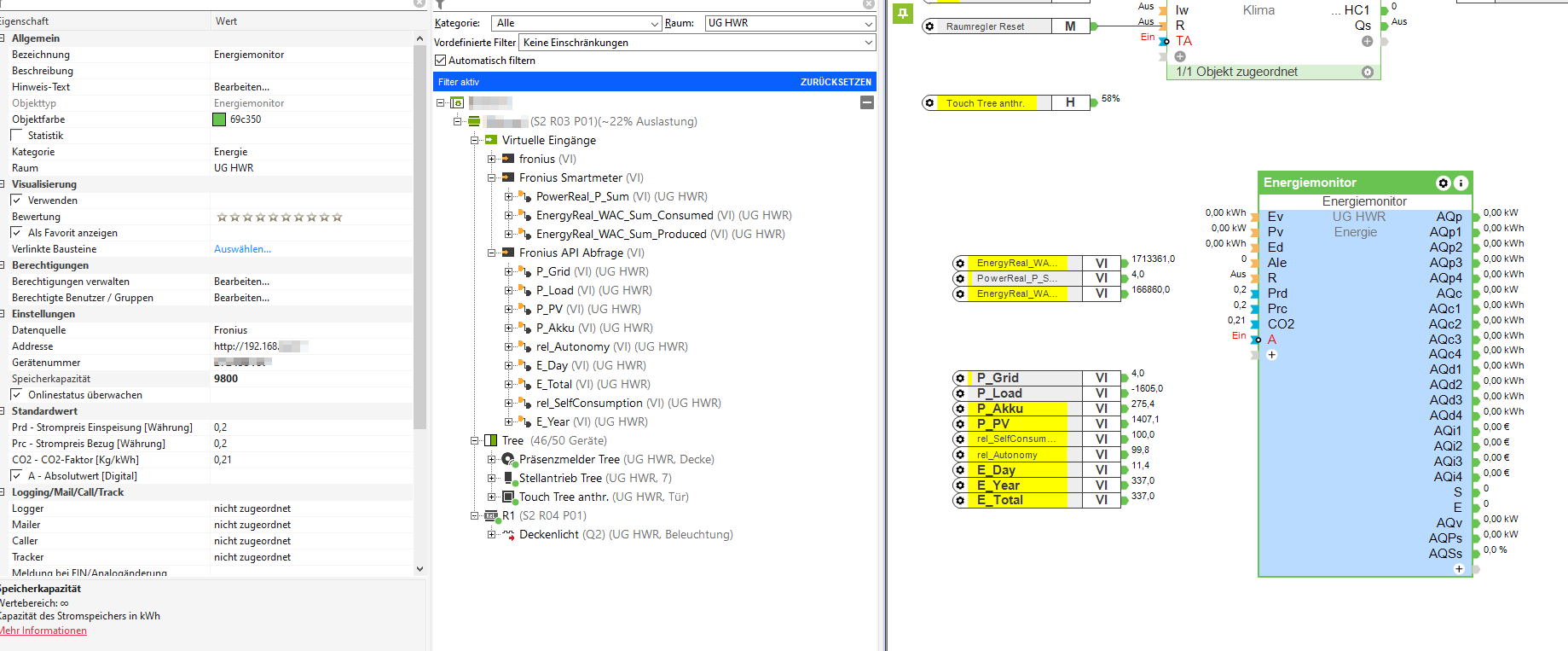

              #82
              danke für deine Antwort.
              Ich hatte deinen Wiki eintrag auch gefunden. Aber ich kann bei meinem Miniserver das Modbus nicht finden oder ich suche noch an der Falschen stelle.
              Auch habe ich mir das Projekt von dir angesehen und wüsste nicht was ich da kopieren müsste ^^ Das ist für mich als anfänger noch recht kompliziert.
              Das hatte ich auch schon, aber auch da ist für mich nicht ganz klar was wo ran muss.

                #83
                Klicken Sie auf das i-Symbol des Energiemonitor-Blocks. Dadurch wird eine Erklärung für jeden Eingang angezeigt.
                Sehen Sie sich auch das Bild in diesem Link an -
                Eventuell hat ja jemand eine Verwendung meiner Vorlage für den Fronius Symo. VI_Fronius API Abfrage.txt in XML Endung abändern und in das Vorlagenverzeichnis von
                Lesen Sie die Beschriftungen "Hinweis". Diese sind für die virtuellen HTTP-Eingänge (Solar-API) relevant.
                Bleiben Sie bei der Solar-API, bis Sie mit Loxone besser vertraut sind. Modbus ist ein bisschen komplexer.
                • Viperdriver2000
                  • 24.02.2021
                  • 82

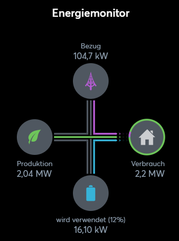

                  #84
                  Tico
                  Soweit sieht es jetzt besser aus.
                  Jetzt stimmen nur die Einheiten noch nicht ganz glaube ich. bzw. in der Fronius ist halt alles kw nicht mw.
Name: 2021-03-15 10_44_38-Window.png
Ansichten: 1430
Größe: 32,0 KB
ID: 296389Klicke auf die Grafik für eine vergrößerte Ansicht
Name: 2021-03-15 10_44_54-Window.png
Ansichten: 1320
Größe: 25,5 KB

                    #85
                    Der Eingang P_PV hat den Wert 2059,1 kW. Wenn Sie keinen Solarpark haben, sollte das wahrscheinlich 2,059 kW sein...
                    Am einfachsten ist die Skalierung innerhalb des virtuellen Eingangs -
                    Eingangswert 1 = 0
                    Zielwert 1 = 0
                    Eingangswert 2 = 1000
                    Zielwert 2 = 1
                    • Viperdriver2000
                      • 24.02.2021
                      • 82
                      #86
                      ne leider kein Solarpark
                      Aber irgendwie ist da noch ne Fehler drin. Glaube ich.
                      Schwer für mich da ich irgendwie den Wald vor lauter Bäumen nicht sehe...
Name: 2021-03-15 16_03_58-Window.png
Ansichten: 1326
Größe: 149,3 KB
                      • Viperdriver2000
                        Viperdriver2000 kommentierte
                        aber auch der verbrauch vom haus stimmt doch nicht .
                        oder schnalle ich nur die maßeinheit nicht?
                        ja da der Monitor glaubt es kommen 83kW vom Akku obwohl es vermutlich nur 0,083kW sind
                      • Viperdriver2000
                        jetzt passt es glaube ich. ich beobachte das mal. danke erstmal für die hilfe!

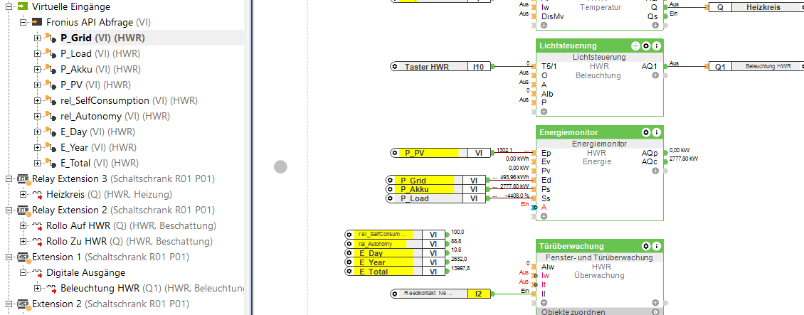

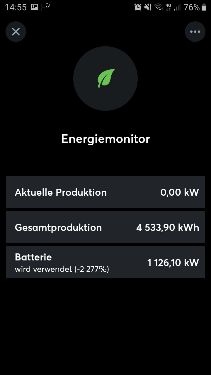

                      #87
                      Hallo in die Runde,
                      ich habe mich vor ein paar Wochen nochmal mit der API-Abfrage auseinandergetzt, da einige Abfragen nicht so richtig stimmig waren bzw. kein Wert geliefert haben.
                      Bei der Gelegenheit habe ich auch festgestellt, dass mein Energiemonitorbaustein nur wenige Eingänge zur Verfügung hat. Darauf hin habe ich einen neuen Baustein eingefügt und dieser verfügte damit wie bei euch über alle Eingänge. Jedoch zeigt mir nun der Appbaustein nicht mehr den Energiefluss an.
                      Habt Ihr eine Idee woran das liegen könnte?
