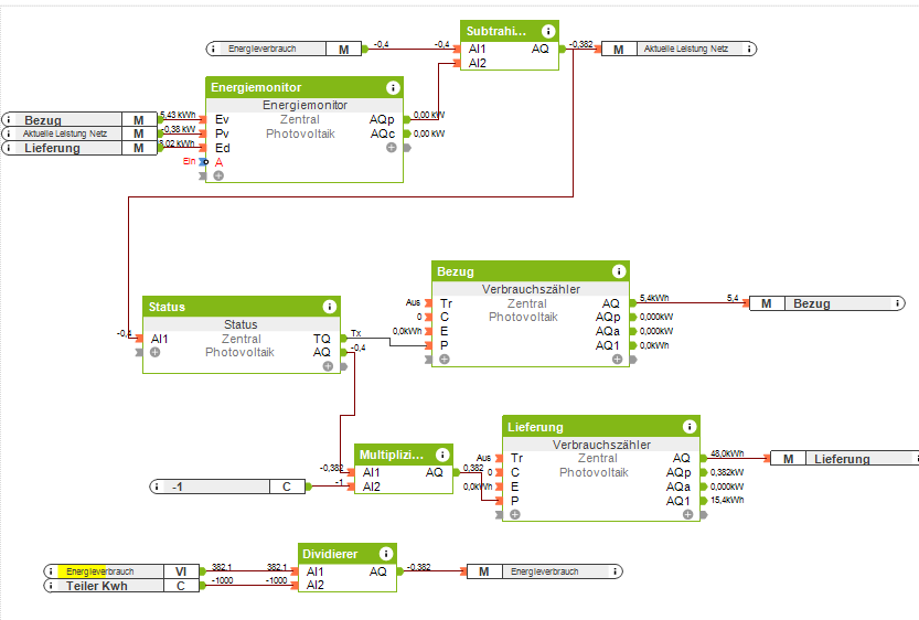

    Servus zusammen,
    ich hoffe es kann mir jemand meine Frage beantworten.
    Ich habe meinen meine PV Anlage mit dem Smartmeter in Loxone eingebunden zu Großteil funktioniert es auch. Ich mache die ganze Abfrage über die http Befehle
    über diesen Befehl \i"PowerReal_P_Sum" : \i\v hole ich mir den aktuellen Verbrauch vom Haus in meist wir dieser Wert als Minuswert (-3500 W) ausgegeben und dann wieder als Pluswert (3500 W). Da ich den Aufbau so gemacht habe wie im Loxwiki beschrieben habe ich einer Dividierer von -1000 gesetzt, solange ich Minuswerte bekomme ist auch alles in Ordnung aber wenn ein Pluswert kommt habe ich immer Null Watt Verbrauch im Haus. Über Solarweb passt es dann aber meiner Meinung nach.
    Kann mir dies jemand erklären??

      Das Beispiel ist für einen S0 Zähler der nur in eine Richtung Messen kann - den Verbrauchszweig
      Wenn dein Smart Meter im Verbrauchszweig ist sollte das passen.
      Überlicherweise können Smart Meter aber in beide Richtungen messen am Übergabepunkt. Daher braucht die aktuelle Netzleistung nicht errechnet werden weil sie schon da ist.
      Falls dein Fronius Smart Meter am Übergabepunkt installiert ist rechnet er bei Lieferung den Überschuss - Produktion
      Stell mal deine Config rein diese ist ja von mir und dann kann man mehr sagen.

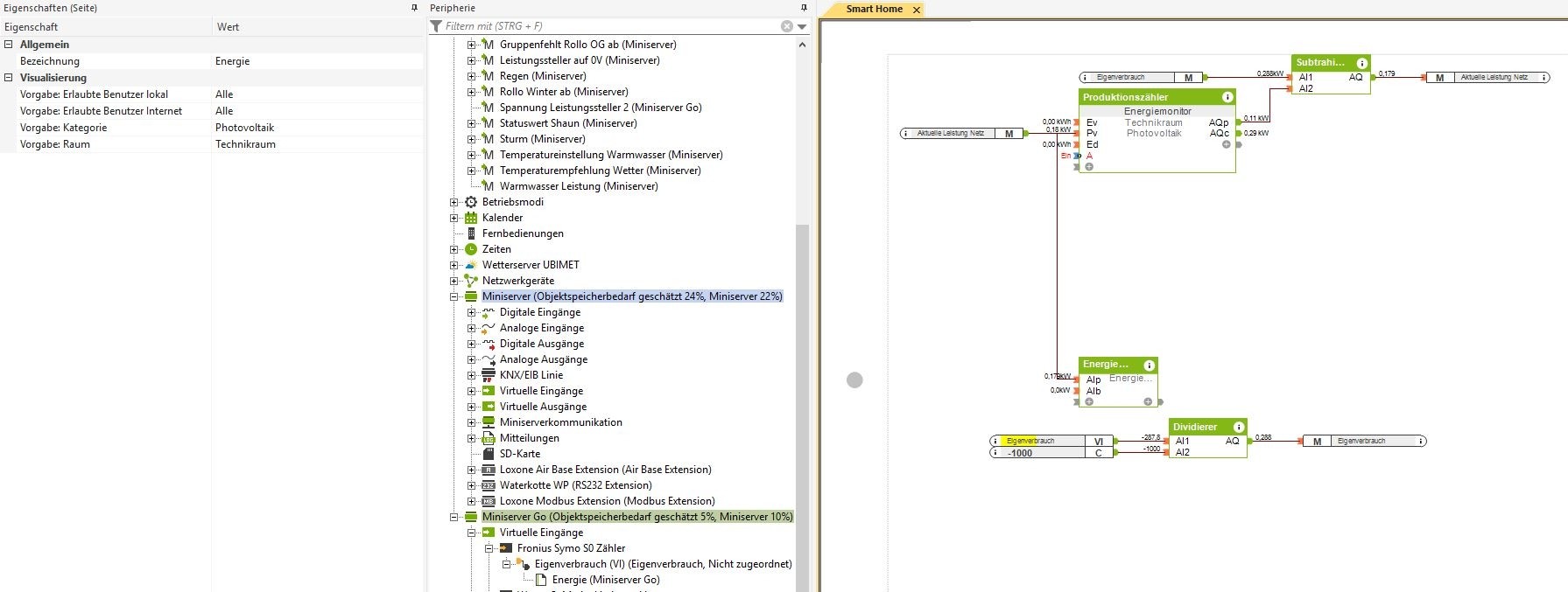

        Hallo Alex,
        danke für deine schnelle Antwort.
        Es ist tatsächlich so dass ich den Smart Meter am Übergabepunkt installiert habe.
        bei der Config habe ich mich strikt an deine Angaben gehalten.
        Hast du einen Tip wie ich es in der Cionfig lösen könnte??

          Auf Statistik und Visu hab ich nicht geachtet und kann es auch nicht testen weil ich keinen Smartmeter habe:
          Kann sein das noch ein Vorzeichen zu ändern ist bei der Netzleistung (mal -1)

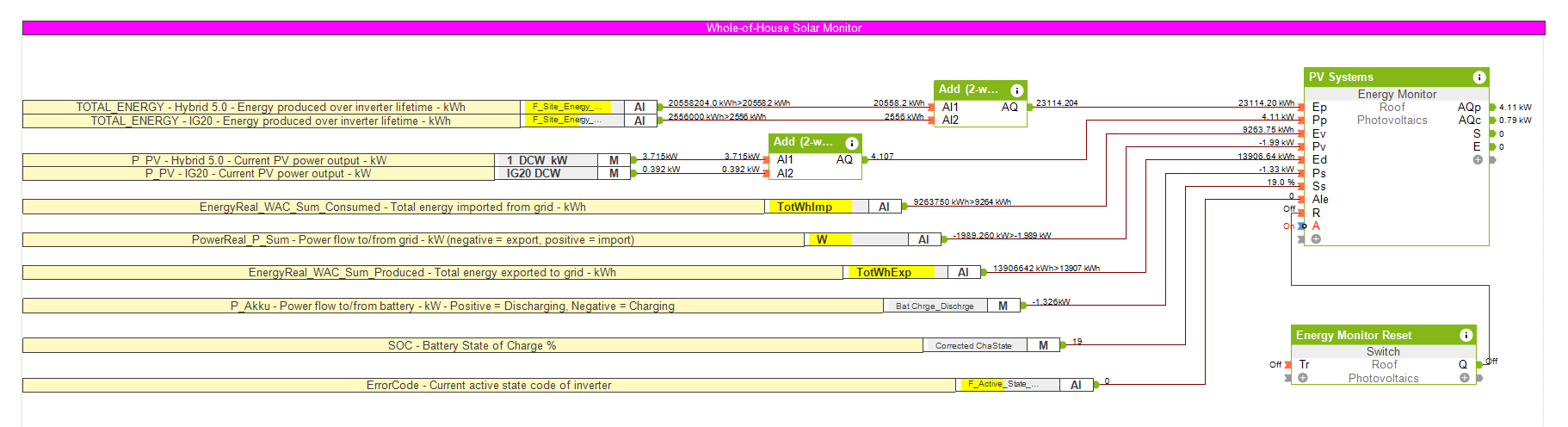

            Dieses beigefügte bild kann helfen.
            TOTAL_ENERGY
            ErrorCode
            P_PV
            P_Akku
            SOC
            EnergyReal_WAC_Sum_Consumed
            PowerReal_P_Sum
            EnergyReal_WAC_Sum_Produced
            Ich habe alle meine eingaben in Modbus TCP umgewandelt, aber die etiketten oben sind immer noch auf die Solar-API-a bfrage anwendbar.

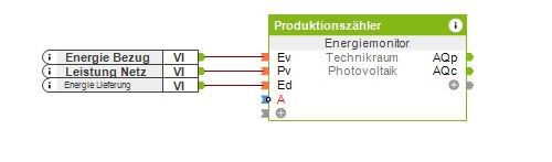

              Wenn ich dich richtig verstehe Alex, könnte ich mir die ganzen Formlen sparen und alles über die virtuellen Eingänge vom Smartmeter abfragen. Da dieses Teil einiges kann würde es auch plausibel klingen, die Frage ist nur wenn ich wieder einen Minuswert bekomme was die Visiu dann macht.
              Wo müsste ich deiner Meinung nach noch eventuell ein Vorzeichen ändern?
              Ich werde es heute Nachmittag gleich mal ausprobieren und Rückinfo geben.

                • 4559
                #38
                Die Netzlast/Leistung kann aus der Sicht des WR verkehrt daherkommen. Der Energiemonitor kann mit Bezug/Lieferleistungen umgehen.

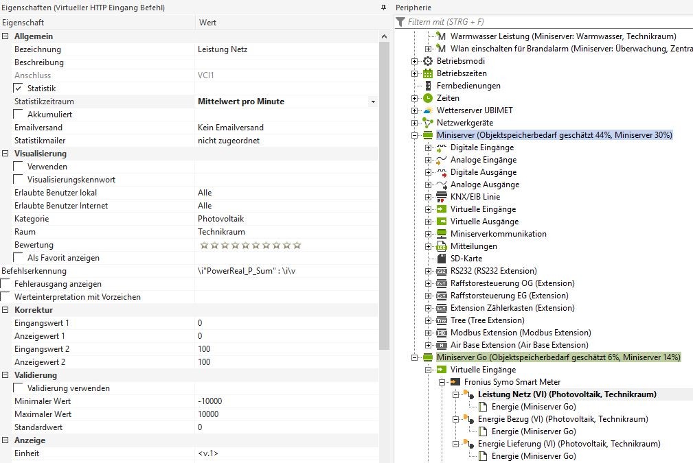

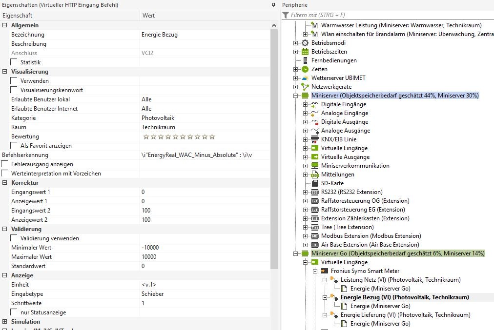

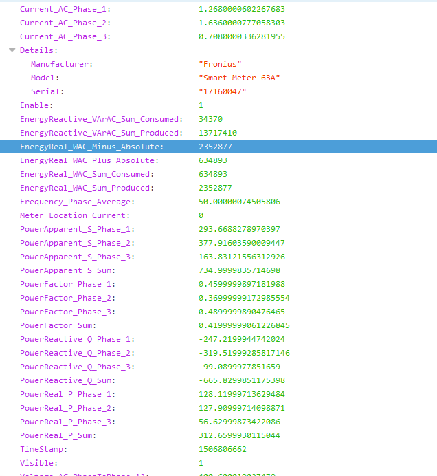

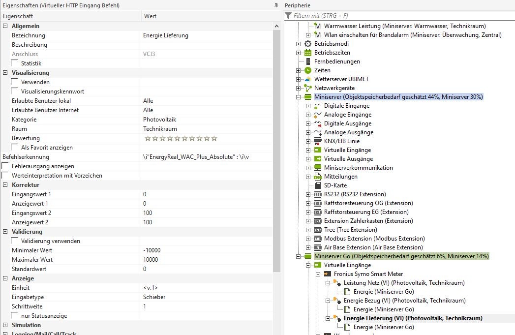

                    Das mit der Netzleistung klappt jetzt super und die Angaben decken sich auch mit der Angabe im Solarweb?
                    Jetzt hängt es noch bei der Abfrage zum Bezug und der Lieferung, habt Ihr noch einen Tipp für mich?? Wenn ich die Abfrage im Browser eingebe bekomme ich die Werte raus aber ich bekomme Sie nicht in meinen Energiemonitor.
                    Tico, inzwischen ist mir deine Antwort auch klar und verständlich, dies hätte auch zum Ziel gefunden

                      #41
                      \i"EnergyReal_WAC_Plus_Absolute": (platz) \i\v
                      Sie fehlen eine lücke zwischen dem doppelpunkt und \ i \ v. Überprüfen Sie das Bild von AlexAn.

                        vielen Dank ein Anfängerfehler, es fehlten beide Lücken vor und nach dem Doppelpunkt

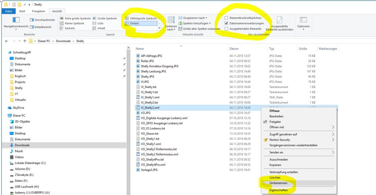

                          dumme Frage aber wie mache ich unter WIN 10 aus der txt eine xml?
                          • McLossi
                            McLossi kommentierte
                            Öffne die txt Datei zB mit Notepad++(kostenlos) und speichere sie unter "extensable Markup Language" ab.
                          • 4559
                          #44
                          Gast
                          Umbenennen statt .txt einfach .XML oder was man halt braucht. Warnmeldung bestätigen und fertig.
