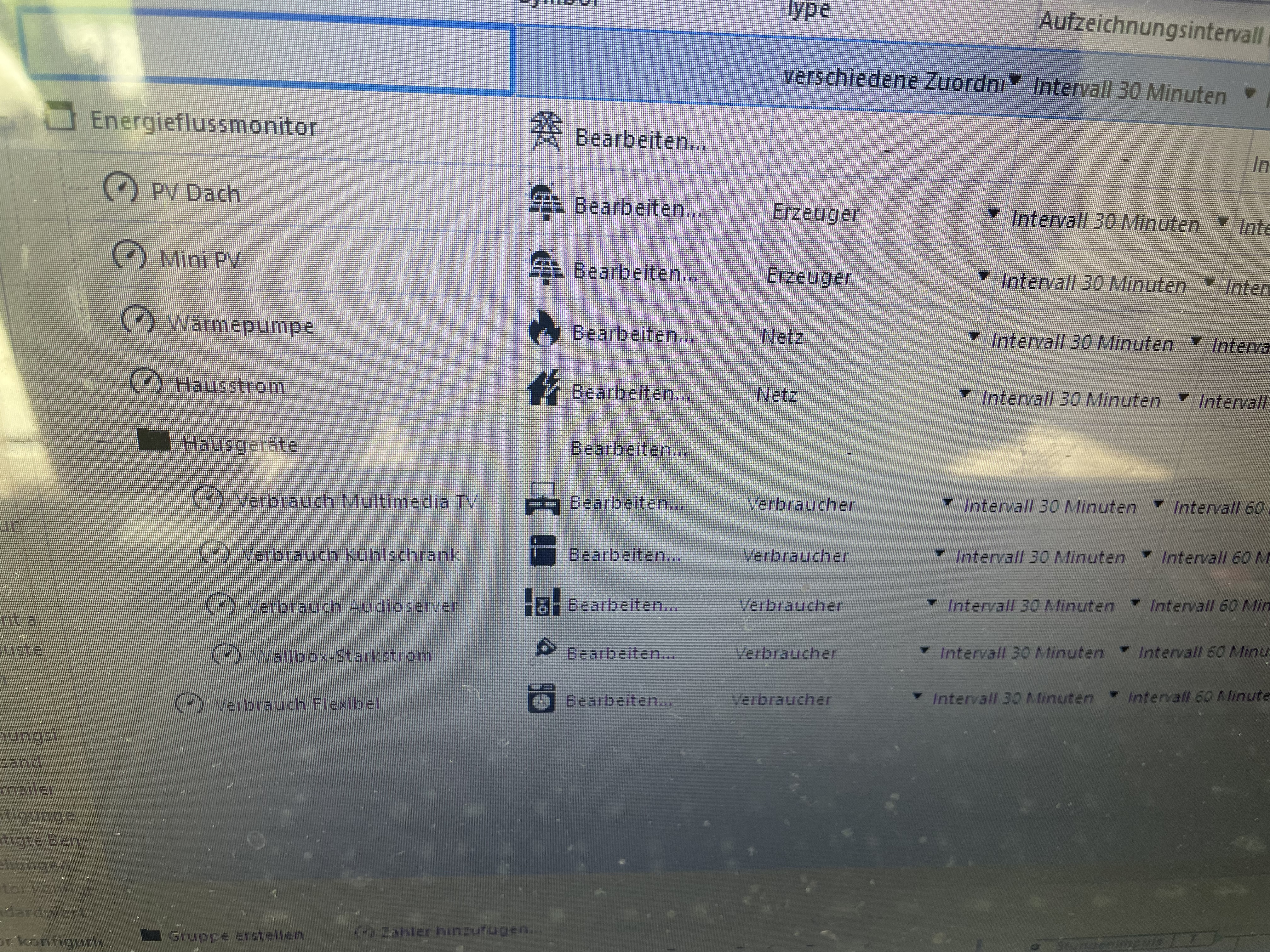

    Habe gleich mal Probleme mit dem Energieflussmonitor. Bei mir zeigt es den Verbrauch und die Produktion gleich an obwohl ich meine zwei Zähler als Verbraucher angelegt habe.
    Was mache ich falsch?
  • StoRmtec
    • 348
    Wärmepumpe wird nicht Netz sein wird auch ein Verbraucher sein.

      Hab’s, musste noch einen eigenen Zähler mit „Netz“ anlegen und da dann Lieferung/Bezug vom Stromzähler an Pf dranhängen.
      • Denon2002
        Denon2002 kommentierte
        Hallo, habe das gleiche Problem, verstehe jedoch deine Lösung nicht. Könntest du bitte mal ein Bild anhängen ? Danke

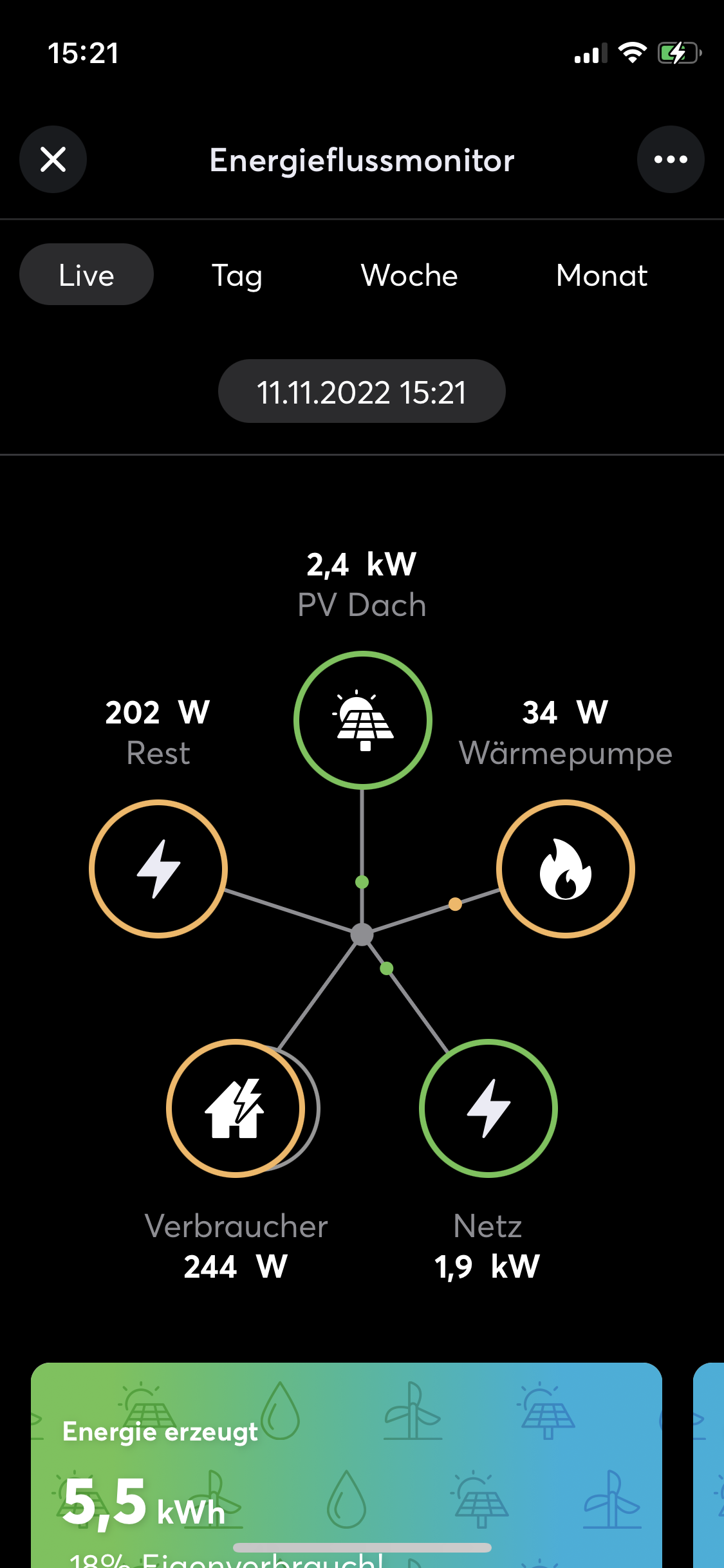

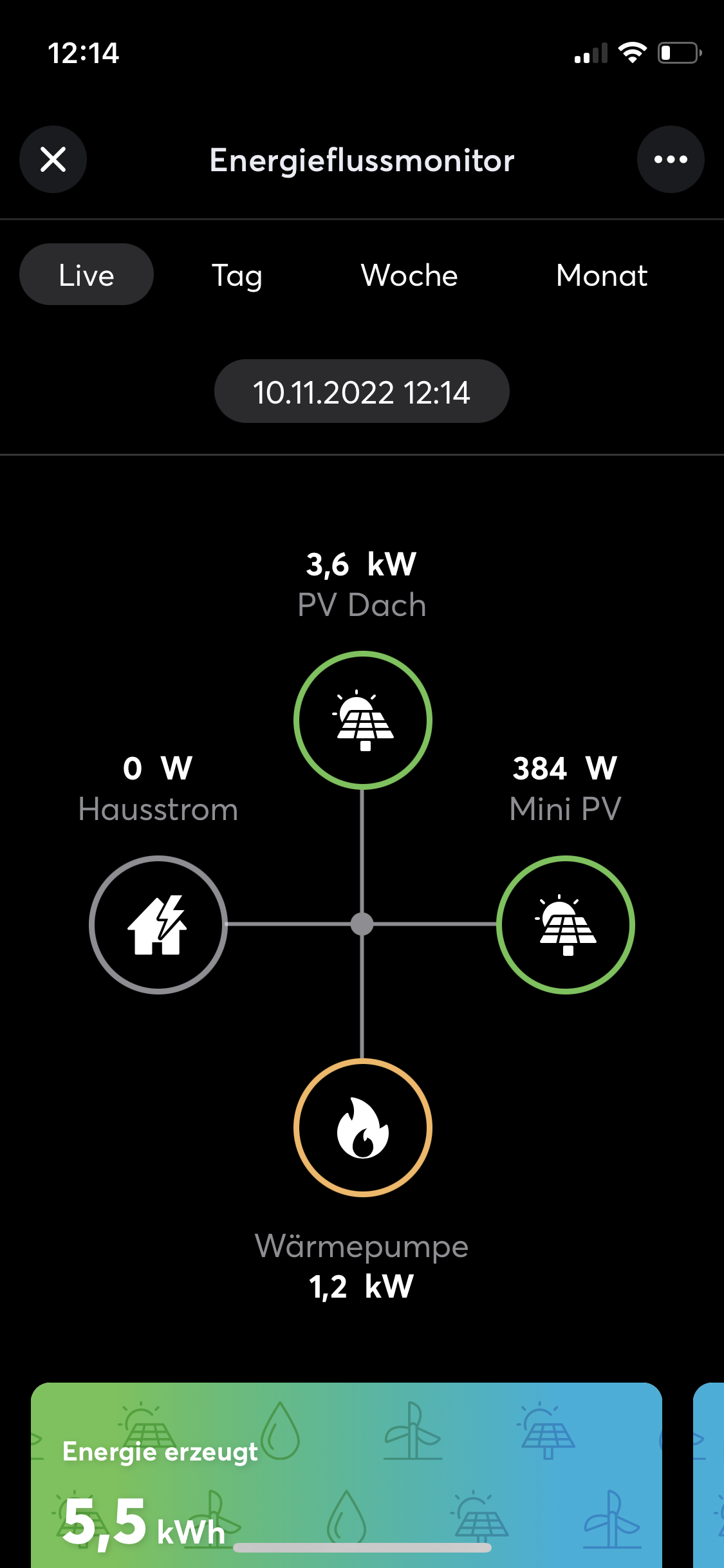

      Bewegen sich bei euch die Punkte zwischen den Geräten? Bei mir sehe ich keine. Auf dem Screenshot von Gargamel sind ebenfalls keine Punkte sichtbar.
      In den Loxone Screenshots und Videos ist jedoch der Fluß visualisiert..

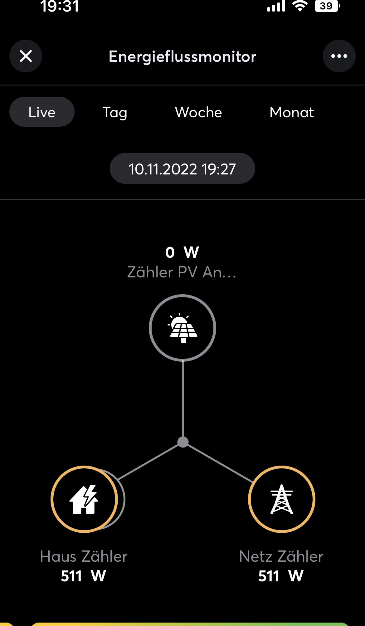

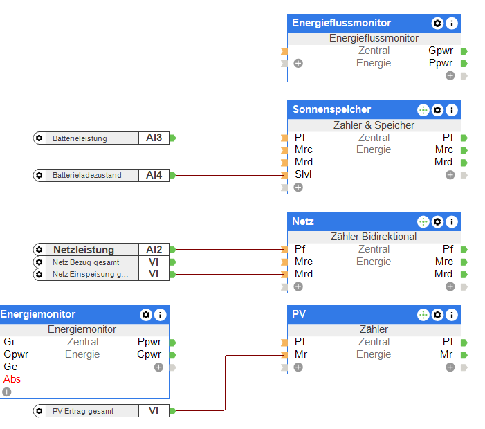

          Hab bei mir nen Denkfehler drin aber finde ihn nicht.. Mein Energieflussmonitor zeigt keinen Eigenverbrauch der PV sondern sagt einfach der komplette Eigenverbrauch sei Netzbezug.
          Habt Ihr eine Idee was ich ändern muss?

          • KeLa
            KeLa kommentierte
            Wie wird die "Netzleistung" beim Bidirektionalen Zähler bei Dir übergeben? Arbeitet der mit unterschiedlichen Vorzeichen für Bezug und Einspeisung? Wenn ja sind diese im Baustein korrekt eingestellt? Man kann da wählen zwischen - = Bezug und + = Bezug. Ist die PV-Anlage als Erzeuger angelegt im Energieflussmonitor? Fragst Du die aktuelle PV-Leistung ab?

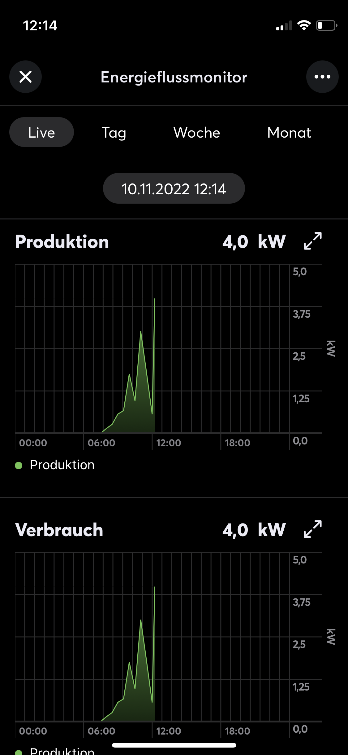

          Ebenso eine Frage:
          Woran liegt dass, dass oben in dem Energieflussmonitor „W“ stehen, unten beim Diagramm aber „kW“…..?
          • Klartext
            Klartext kommentierte
            Seitlich vom Diagramm steht auch richtig W, ich denke es ist ein Fehler
            Denke auch das es ein Fehler ist.
            Das ganze DIng ist noch recht "buggy" mal holt er sich nicht alle Daten, mal gibt es nur einen black screen usw.
            Auch wenn die App heute raus gekommen ist, so ist sie nach meinem Empfinden max. auf einem Beta Fortschritt.
            Ich habe von beginn an alle Alpha Versionen mit gemacht, und von Version zu Version wird es besser.
            Aber ich denke fertig ist sie noch lange nicht.

          Hatte die ganze Zeit keinen Energiefluss gesehen. Plötzlich wird der Fluss angezeigt. Muss wohl irgendwie ein Autoupdate im Hintergrund gelaufen sein. Ich hab nichts aktualisiert.
          Klicke auf die Grafik für eine vergrößerte Ansicht  Name: image.png Ansichten: 0 Größe: 9,9 KB ID: 365391
          EDIT: Bei manchen Geräten wird der Fluss angezeigt, bei anderen wieder nicht. Gleicher Miniserver, gleiche App Version. ​

            Mit Update auf iOS 16.1.1 sollte es auf auf allen Geräten funktionieren, war bei mir das Problem.

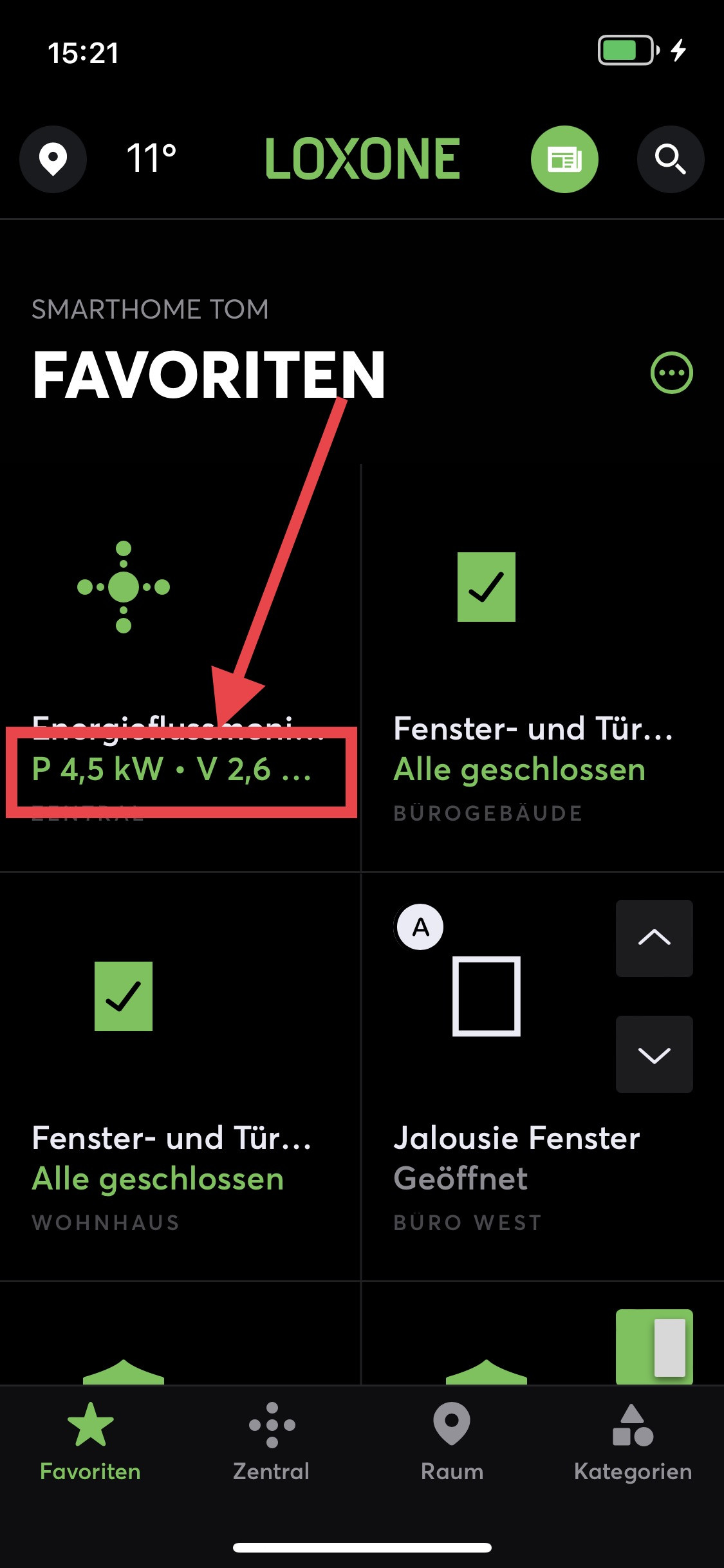

            Auch irgendwie komisch, auf der „Kachel“ zeigt es andere Werte an als im Energieflussmonitor.?
              Ist mir auch schon aufgefallen, insbesondere wenn Batterien mit im Spiel sind paar hast nix mehr.
              Auch wird der Eigenverbrauch falsch berechnet, Batterie entladen ist Eigenverbrauch und wird nicht berücksichtigt.

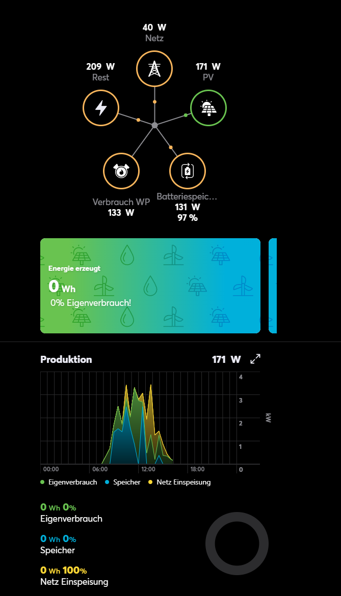

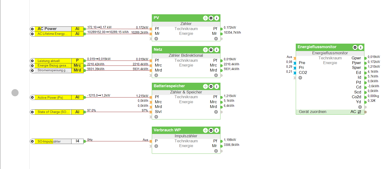

            Hab hier auch ein Problem. Obwohl alle Zähler richtig konfiguriert scheinen habe ich keine Werte die eigentlich errechnet werden sollten. Produktion heute, Eigenverbrauch heute, und CO2 Einsparung heute sind auf 0?? Hat das so noch jemand?

            • Andreas F.
              Andreas F. kommentierte
              Prüfe mal deine Werte bei "Mr". Denn die Leistung in "kW" kommt von "Pf" und ist ja richtig in der Visu, das ist der JETZT Zustand und wird dann aufgezeichnet. Die produzierte / Bezogene & Eingespeiste Energie in "kWh" wird daraus errechnet wenn nichts an "Mr" angeschlossen ist. Ansonsten kommt diese von "Mr".
