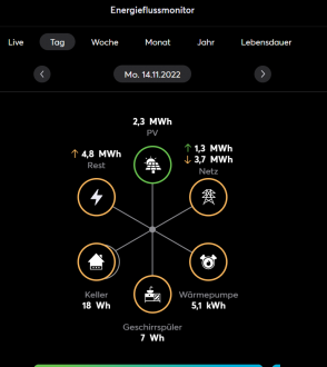

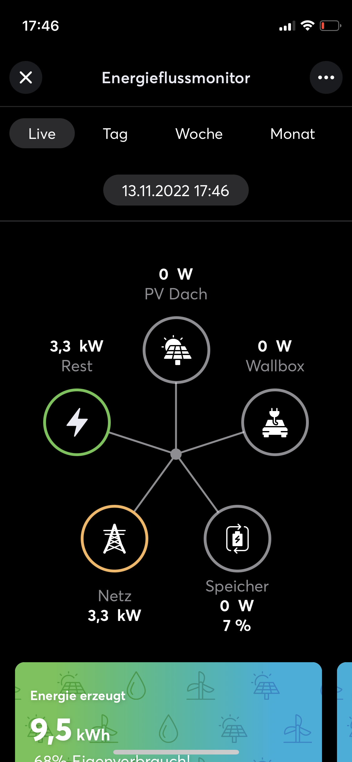

    Bei meinem Bekannten ist die REST Anzeige ein Erzeuger??
    • VaniX
      VaniX kommentierte
      War bei mir auch... Hab den Baustein neu angelegt, dann hat es funktioniert. Eventuell mal prüfen ob der erste Eintrag der Erzeuger oder das Netz ist? Beim neu anlegen habe ich Netz als ersten Eintrag eingetragen und es funktioniert.
    • skogvaktare
      skogvaktare kommentierte
      Das ist bei mir auch passiert, wenn er einen großen Verbraucher (z.B. Wallbox oder Wärmepumpe) nicht korrekt anzeigt. Er holt sich den „fehlenden Betrag“ genauso vom REST wie er auch bei fehlenden Verbrauchern des REST nimmt. Ist also genauso positiv wie negativ zum „Auffangen“.

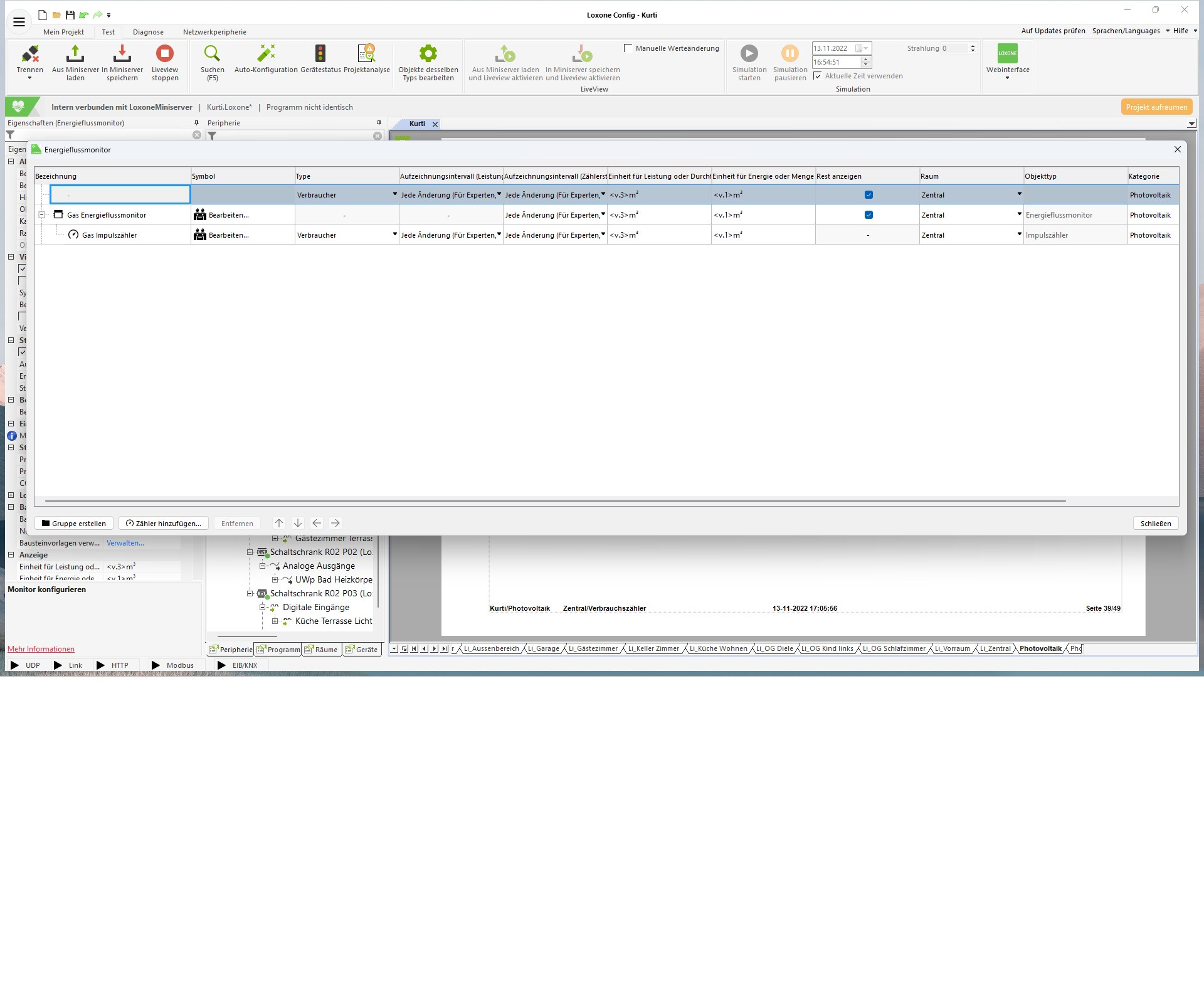

    Hast du die Zuordnungen aller Zähler zu Verbraucher/Netz und Erzeuger kontrolliert? Automatisch sind die nicht korrekt. Ich hatte auch noch falsche Werte bei den S0 Zählern und musste das oder workaround korrigieren.

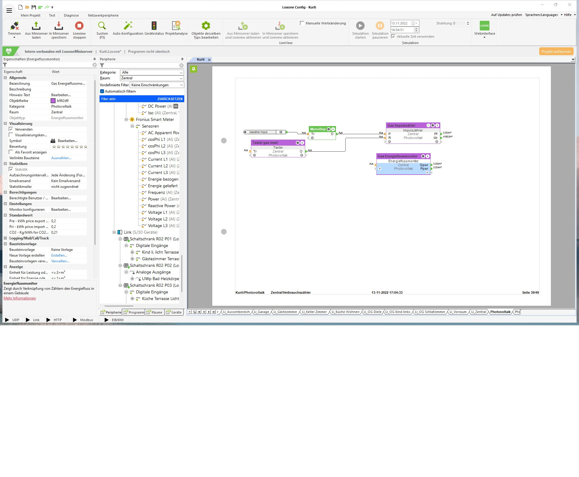

      hat jemand auch das Problem (so wie ich), dass der Energieflussmonitor sich überhaupt nicht öffnen lässt?
      Ich hab (meiner Meinung nach) alles richtig konfiguriert. In der Loxone Config kommen an den Ausgängen auch aussagekräftige Zahlen raus, mein Hausstrom-Zähler (SWM auf dem Screenshot) und weitere schienen auch korrekte Daten auszuwerfen. Ich hab's schon mit allen Zählern probiert, die ich habe, aber auch nur Netz und Erzeuger (wie PV und Speicher), immer mit demselben Ergebnis.
      "Energieflussmonitor Versuch 2" ist der Baustein ohne irgendwelche Zähler, ebenfalls mit dem gleichen Ergebnis.

        Steht hier schon geschrieben, du musst auf die aktuelle Beta updaten, wenn du einen MS Gen.1 hast.
      • Friedolin
        Friedolin kommentierte
        Das habe ich offensichtlich überlesen.
        Funktioniert zwar immer noch nicht rund, aber zumindest komme ich in die Ansicht.

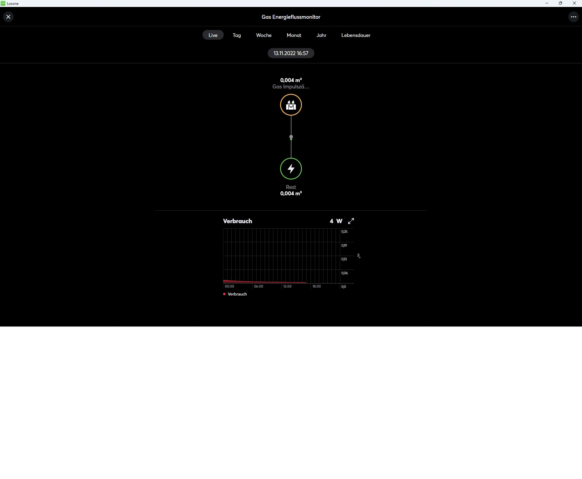

        hab mir einen Impulszähler von meinem Gaszähler mit dem Energieflussmonitor verknüpft,wenn ich in der App auf Live Ansicht gehe habe ich immer einen Wert,obwohl mein Reedkontakt der am Gaszähler hängt normalerweise gar keine Werte liefern dürfte.
        • pbuechel
          • 286
          Hab ich auch. Mein S0-Zähler an meiner PV zeigt Nacht korrekt 0W an. Verknüpft mit dem Flussmonitor werden daraus nachts kontinuierlich 2W.
          Ticket bei Loxone ist offen.

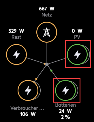

            Nicht mal Loxone selbst bekommt den Energiefluss richtig dargestellt. Hier ein Screenshot vom Testminiserver von Loxone. Da ist die REST Anzeige ein Erzeuger??
              Wir schon werden, dauert halt.
            • novadvbs
              novadvbs kommentierte
              Die erfahrung is no neta so do, oba des wird scho. :-)
              Ich bleib beim Energiemonitor, da kann ich wenigstens noch die Leistung der Tage durchblättern, was beim neuen nicht mehr geht :-(
              Wenn schon Energiesparen, dann sollten sie wenigstens die Stromkosten von Bezug darstellen das würde mehr zum sparen anregen und nicht nur die Ersparnis!!
              Bei mir läuft der Energie Monitor parallel, bis die Jungs das gefixt haben

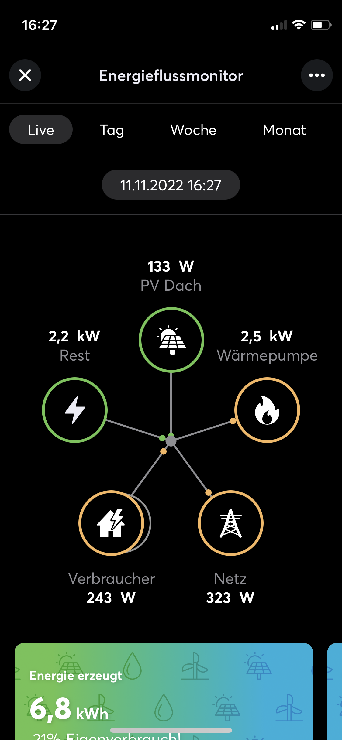

            • 7442
            Als Beispiel.
            Mein Victron ist gerade auf Erhaltungsladung und nimmt 24-29W auf, angezeigt wird es aber als Lieferung "grün"
            Die PV hat 0W und ist trotzdem grün. Das lustige daran, die kleine PV-Anlage die dafür verantwortlich ist wird über einen Loxone Smart Socket gemessen.
            Die große Anlage über den WR ist "grau"

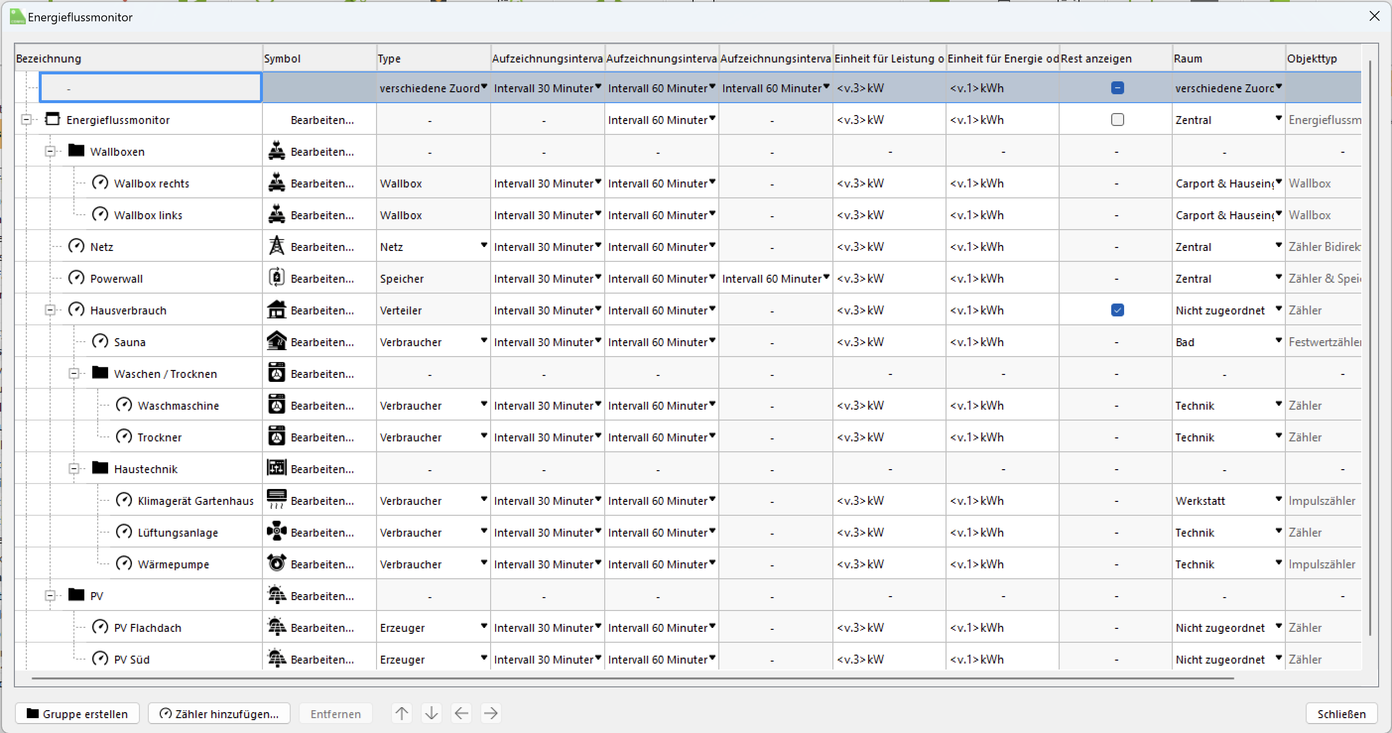

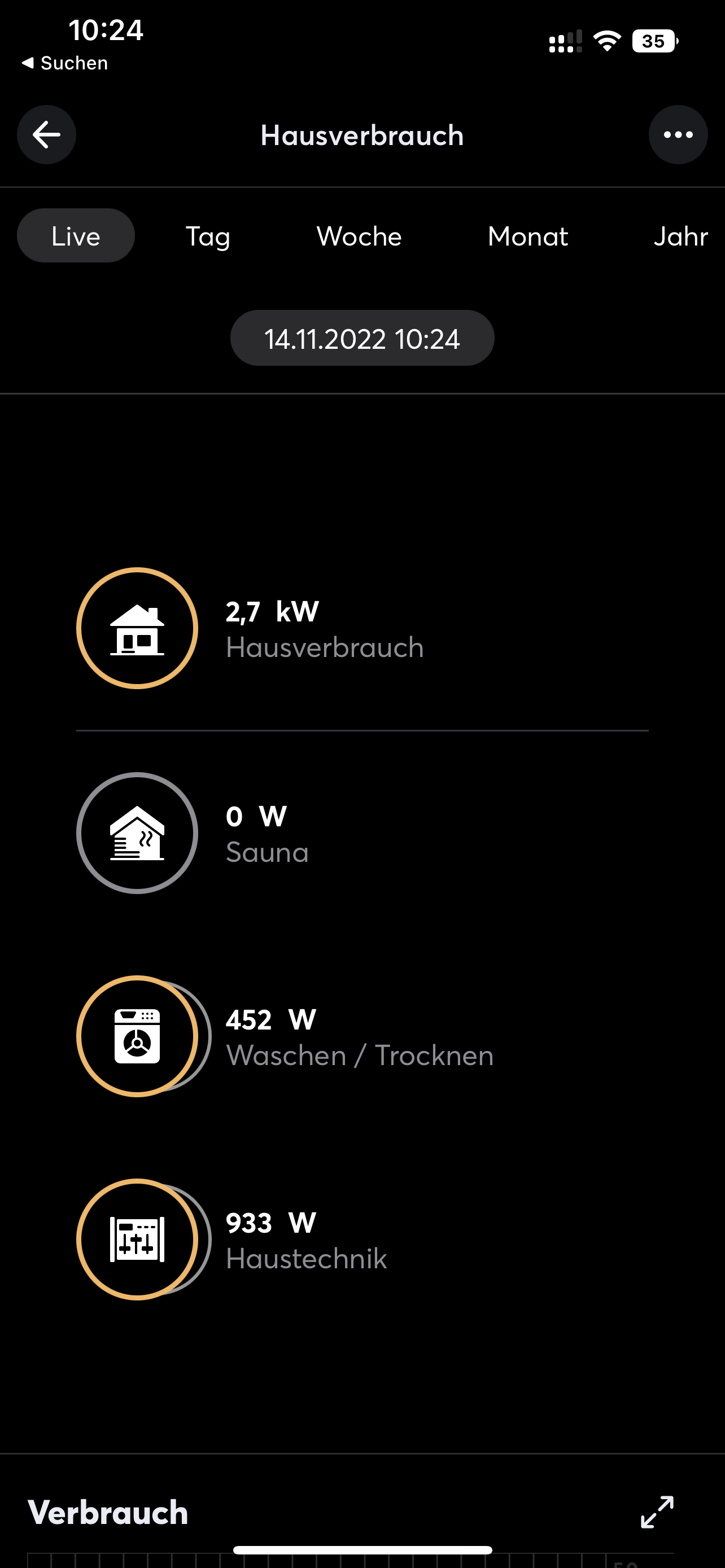

              Beruhigend, dass ihr alle die gleichen Probleme habt
              Bei mir kommt hinzu, dass der Rest nicht ausgewiesen wird, obwohl entsprechend konfiguriert.
              Klicke auf die Grafik für eine vergrößerte Ansicht  Name: IMG_5380.png Ansichten: 84 Größe: 167,7 KB ID: 366122 Klicke auf die Grafik für eine vergrößerte Ansicht
Name: Bildschirmfoto 2022-11-14 um 19.32.22.png
Ansichten: 2401
Größe: 164,1 KB
              Hausverbrauch ist gemessen (Messwert der Powerball abzüglich Wallboxen)
              Hinzu kommen einzelne Sensoren, die verfügbar sind.
              Wenn Rest für den Hausverbrauch aktiviert ist, hätte ich das jetzt so verstanden, dass von diesem alle konkret bekannten Messwerte abgezogen werden und der Rest nochmal ausgewiesen wird.
              Verstehe das nur ich so?

                Das hätte ich jetzt auch so verstanden, da ich das auch so konfiguriert habe. In der Übersicht stimmen die Werte so, aber in der "Verteiler" Übersicht wird mir kein eigener Punkt mit Rest angezeigt. Kommt vielleicht noch.
              • Mango
                Mango kommentierte
                Mit dem Haken verschiebst du nur, wo er den Rest zu addieren soll…
                Dein Hausverbrauch ist Rest inkl deinen gemessene Verbraucher.
                Du willst bestimmt im unteren Bereich dann ein extra Button mit dem Rest.
                Das geht nach meinem Wissen nicht.
                Du musst ganz oben den Rest an Haken, dann wird dir in der Übersicht ein extra Button mit dem Rest angezeigt
              • macman1010
                macman1010 kommentierte
                Dann versteh ich es immer noch nicht. Weil aktuell wird gar kein Rest ausgewiesen. Nirgends.

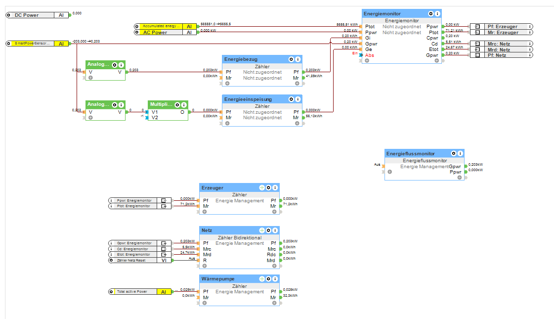

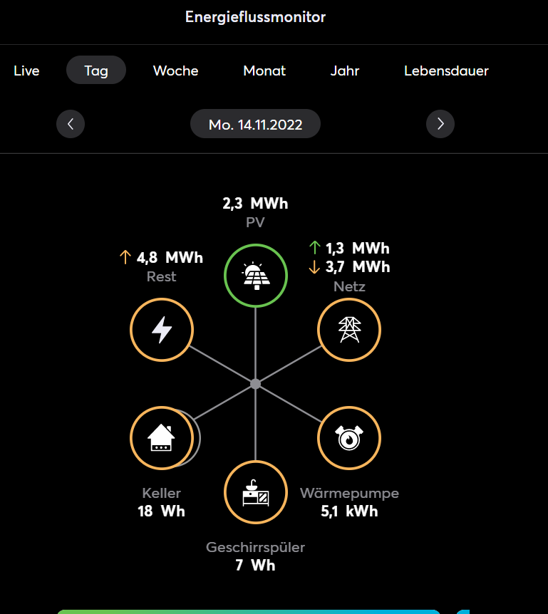

                #29
                Hi!
                Ich habe gestern den Energiemanager konvertiert, was leider nicht wirklich funktioniert hat.
                Die Statistik wurde nicht korrekt in den neuen Energieflussmonitor übernommen.
                Es wird nun alles im aktuellen Tag angezeigt, die Werte machen auch nicht wirklich Sinn :-(
                In Wirklichkeit wurden am 14.11. ca. 10kwh Strom erzeugt und ca. 15kwh verbraucht...
                Hat dazu jemand eine Idee wie ich das noch reparieren kann? Es wäre sehr ärgerlich wenn die Statistik verloren geht. Eine Sicherung ist von vor der Migration ist natürlich vorhanden.
