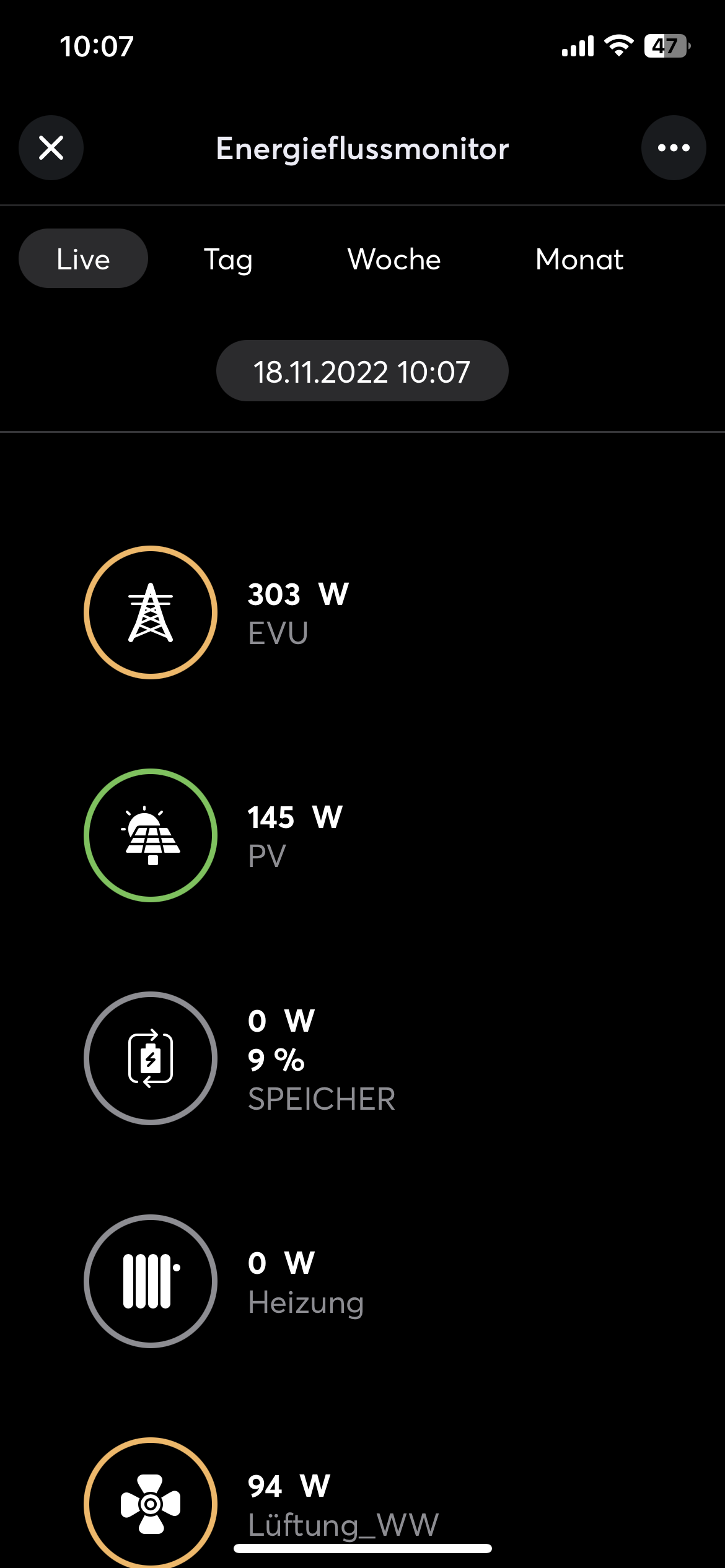

    Hi, hat hierzu eventuell jemand einen Lösungsansatz?
    Für meinen Speicher (E3DC) habe ich einen Zähler angelegt, welcher meiner Meinung nach auch funktioniert. Allerdings stimmt die Darstellung im Energieflussmonitor nicht, siehe Speicherleistung in blau. Hat jemand eine Idee woran das liegen könnte? Muss ich noch irgend einen Wert verknüpfen? In der Tagesansicht passts allerdings...
Ansichten: 2824
Größe: 37,4 KB
ID: 366563Klicke auf die Grafik für eine vergrößerte Ansicht
Ansichten: 2498
Größe: 25,2 KB
ID: 366564Klicke auf die Grafik für eine vergrößerte Ansicht
Ansichten: 2472
Größe: 51,4 KB
    • mr-manuel
      mr-manuel kommentierte
      In der Live Ansicht ist es bei mir auch so wie bei dir, dass der Speicher die Häfte des Diagramms verdeckt mit falschen Werten. Es stimmen weder die Uhrzeiten des blauen Graphen noch die Leistung.
      Niggo_dN willkommen bei uns
      Im Zählerbaustein bei den Eigenschaften den Aufzeichnungsintervall der Leistung herabsetzen.
      War zumindest bei mir so und ich hab mir einen Wolf gesucht...
    • Niggo_dN
      Niggo_dN kommentierte
      Vielen Dank, probiere ich mal aus!

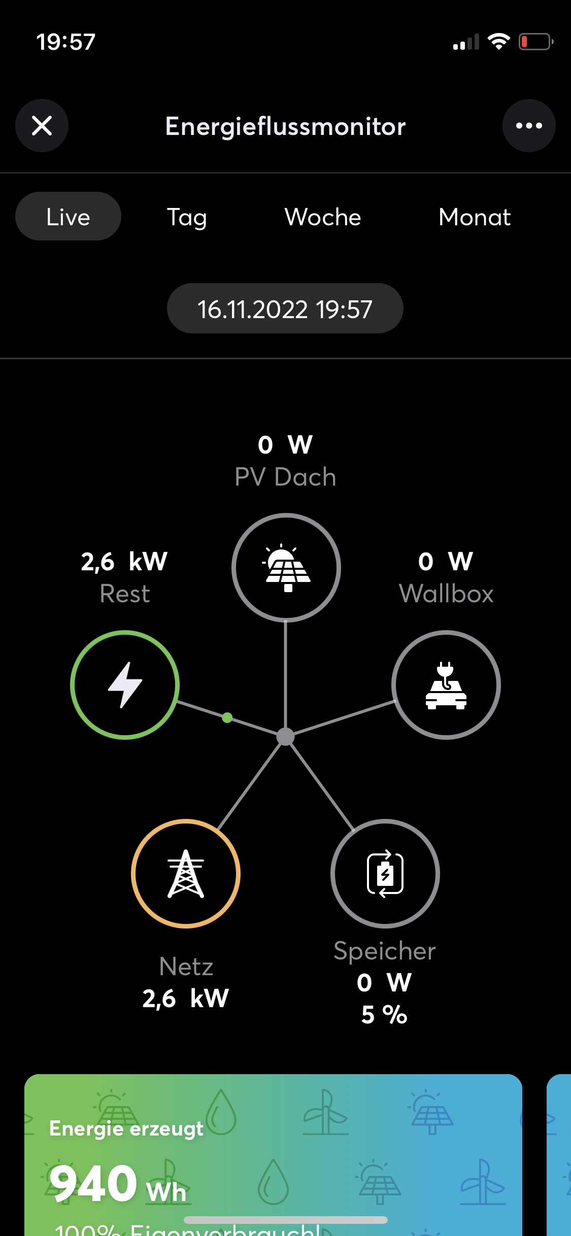

    Hallo, nochmal zu Post 13.
    ich habe nun die Beta installiert und den MS upgedatet.
    Jetzt werden die Zählerdaten zwar angezeigt, aber der Energiefluss (Stern) ist nicht vorhanden - liegt das auch am Gen.1 MS?
    kennt hier jemand eine Lösung?​
    • Pino72
      Pino72 kommentierte
      Bei mehr als 5 Icons + Rest kommt der STern nicht mehr...Maximum sind 6.
    • BucGue
      BucGue kommentierte
      Vielen Danke das wars (6 Icons) - habe jetzt Gruppen gebildet

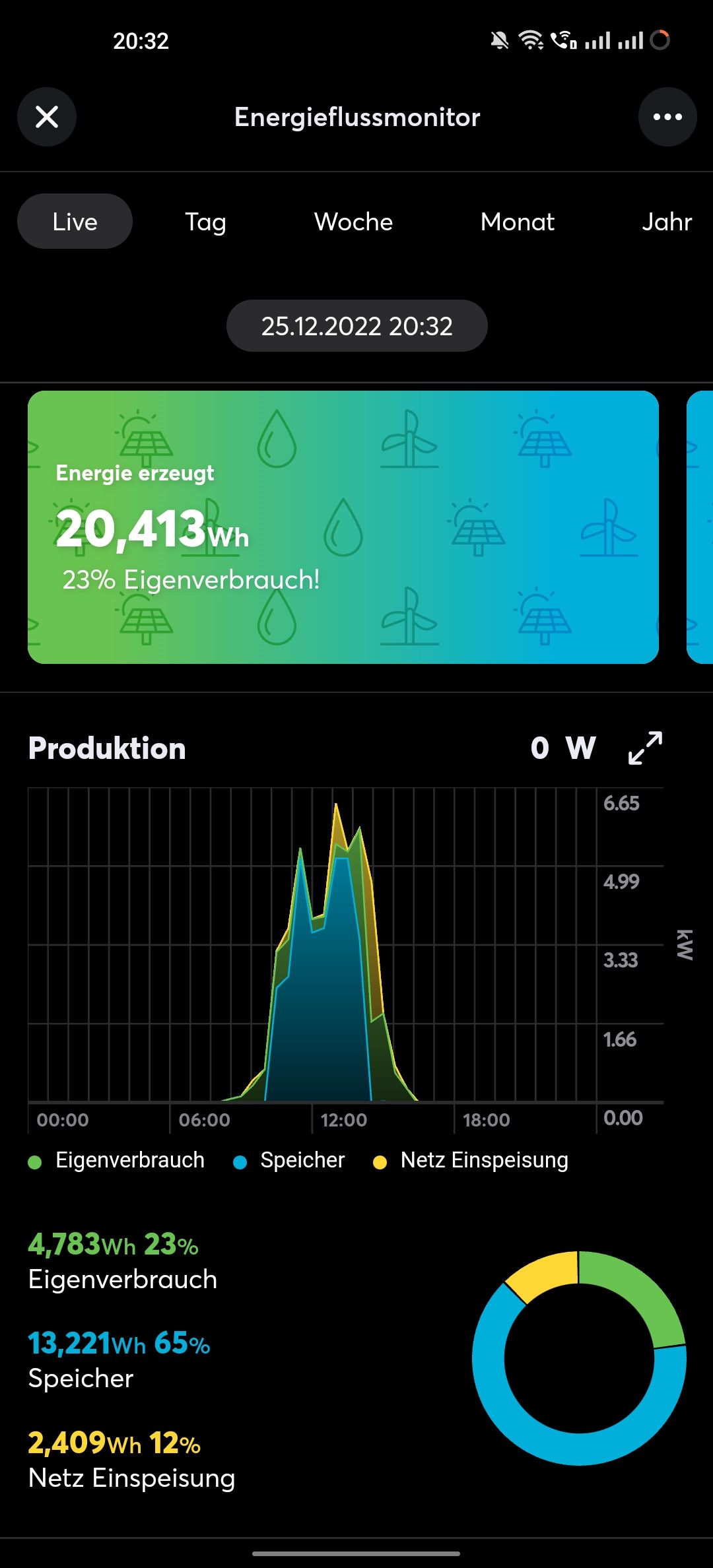

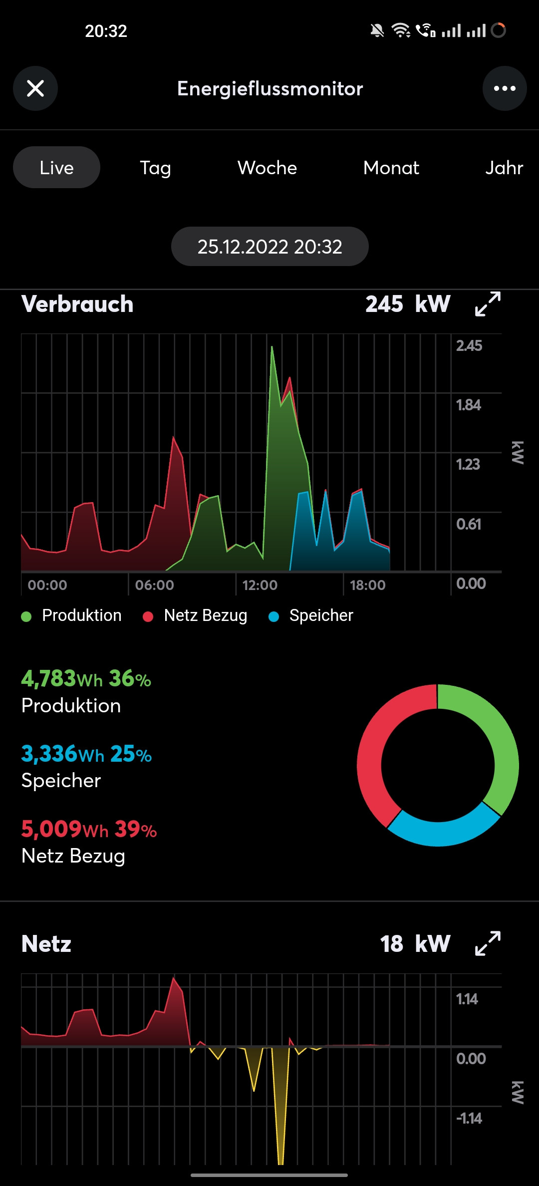

            Was mich ein wenig irritiert.. Energie, die im Speicher zwischengespeichert wird und nachher verbraucht wird, wird offensichtlich nicht dem Eigenverbrauch zugerechnet, insofern sind die Werte für den Eigenverbrauch bei Zuhilfenahme von Speichern immer zu gering. Spätestens wenn der Speicher seine Energie wieder abgibt, müsste die Eigenverbrauchsquote steigen.
            Außerdem stimmen die ganzen Grafen nicht, die nach wie vor kW statt Watt anzeigen, wenn man die Zähler als Watt konfiguriert hat.
            An dem Verhalten ändert auch die letzte Beta nichts.
              • 7346
              #43
              Das dachte ich auch...
              Aber Loxone scheint das anders zu meinen...
              Energie erzeugt
              20,413 kWh
              23% Eigenverbrauch
              Du hast nur 4,783kWh direkt bei der Erzeugung verbraucht, also 23%.
              Ich sehe das auch anders und habe dazu auch schon ein Ticket bei Loxone aufgemacht, ohne Ergebnis.
              Es sind auch noch ein ganzer Batzen andere Bug im EFM, aber auch da scheint Loxone nicht weiter zu machen.
