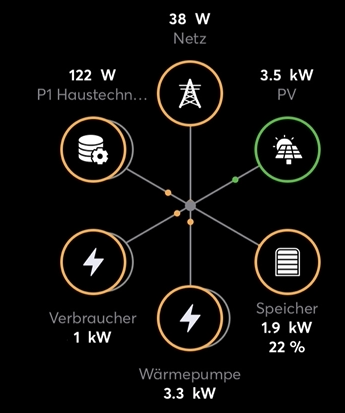

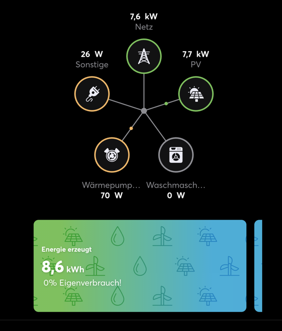

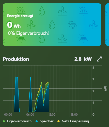

    da nun endlich das Wetter wieder passt und die PV mal vernünftig liefern kann habe ich das weiter beobachtet.
    Mich hat ja generell das Thema der Daten vom Fronius Gen24 Wechselrichter die letzte zeit umgetrieben, dich dies seit der Speicher endlich gekommen ist nicht mehr nachvollziehen konnte
    sie auch https://www.loxforum.com/forum/germa...401#post373401
    Daher ist der Energieflussmonitor zumindest im Zusammenhang mit einem Fronius Gen24 und direkt angeschlossenen BYD Speicher mit Vorsicht zu genießen- bzw kann der Energieflussmonitor auch nur bedingt was dafür.
    unpassende Darstellung - von den Modulen kamen hier ca. 2.1kW - die angezeigten 3.5kW sind schon samt Speicher - was ein falsches Bild erzeugte für mich
Ansichten: 2597
Größe: 67,3 KB

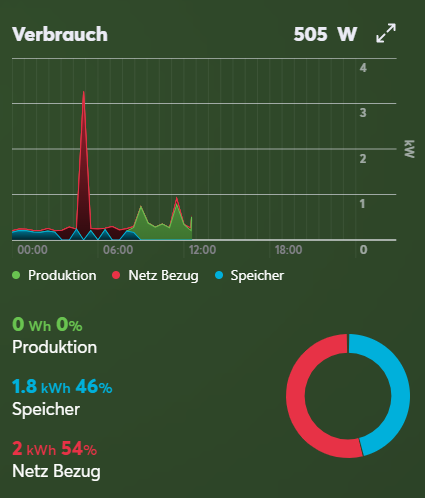

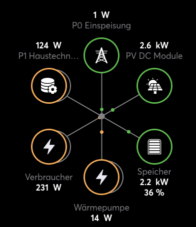

    Das was der Loxone Energiemonitor vom Gen24 ausgibt sind dessen AC Leistungen, plus dem was der Speicher aktuell auf der DC Seite des Wechselrichters macht.
    Daraus wurde beim Update des Energiemonitor mit der V13 dann die Zähler Netz, PV und Speicher erstellt.
    Geht ein größter Teil der PV Leistung in den Speicher wird das nicht angezeigt, andersrum kommt viel aus dem Speicher hat man eine hohe PV Produktion obwohl von den Modulen eventuell sogar gar nichts kommt. Somit hat die Spinne im Energieflussmonitor aus meiner Sicht einfach nicht gepasst .
    Damit ich überhaupt sehe was die Module liefern habe ich mir mittlerweile einen Zähler eingerichtet welcher die DC Leistung der Module verarbeitet (kann man über API abholen).Diesen verwende ich nun auch im Energieflussmonitor was zumindest zu plausibler Darstellung führt.
    Statt dem erzeugten Baustein Netz habe ich meinen ohnedies schon vorhandenen Zähler vom Smartmeter verwendet. Hintergrund die Ausgaben vom Energiemonitor kommen wiederum über den Wechselrichter. So zeigt zb Energiemonitor Ausgang ltot nur den Bezug an welchen ich hatte seit ich den Wechselrichter in Betrieb habe - der Eingang Gi mit dem Gesamtbezug wird ignoriert.
    Aktuell von den 2.6kW der Module gehen 2.2kW in den Speicher, Rest an die Verbraucher - das passt .
    (Die Verluste vom Wechselrichter muss man jedoch "ignorieren" - bei mir ca. 4% Differenz zwischen AC Zähler und DC Zähler am Umrichter)

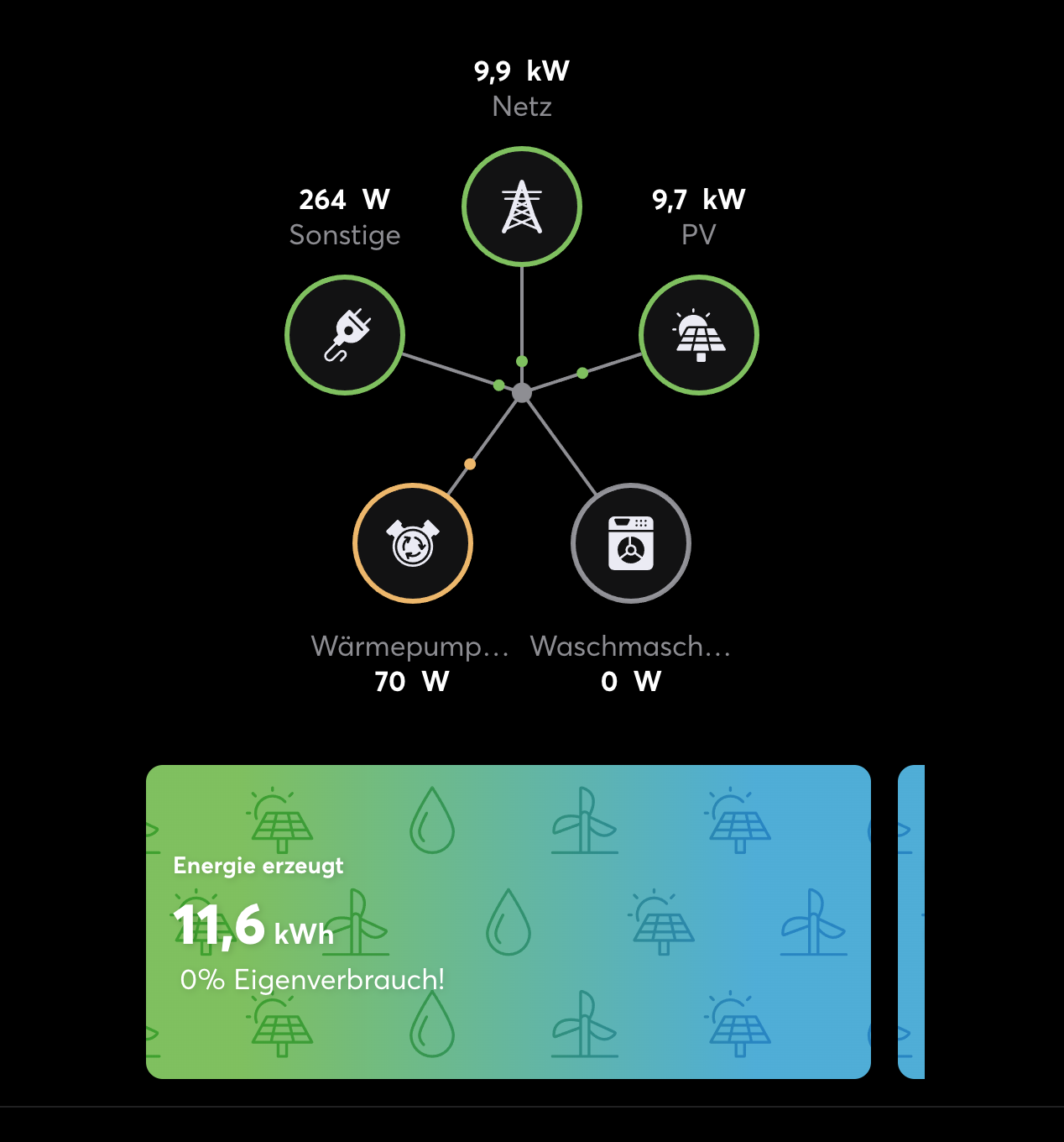

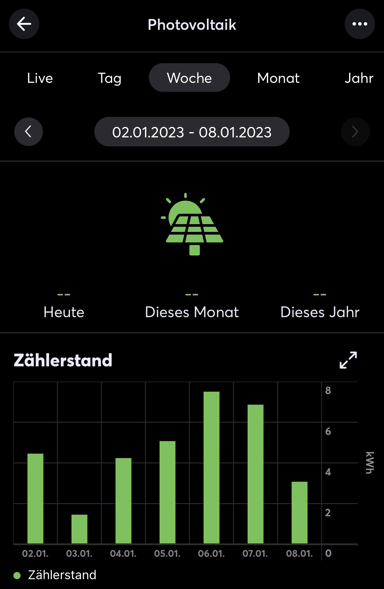

    Kann mir jemand sagen warum der Energieflussmonitor hier keine Werte anzeigt bei der PV Anlage? Heute, dieser Monat, …

      Bei mir wird diese Anzeige nicht „befüllt“ und das seid allen Config Beta Versionen. Habe noch einen zweiten Miniserver die unabhängig voneinander laufen, mit gleicher Config-Version, und da wird dort alles korrekt angezeigt. Weiß jemand woran das liegt?

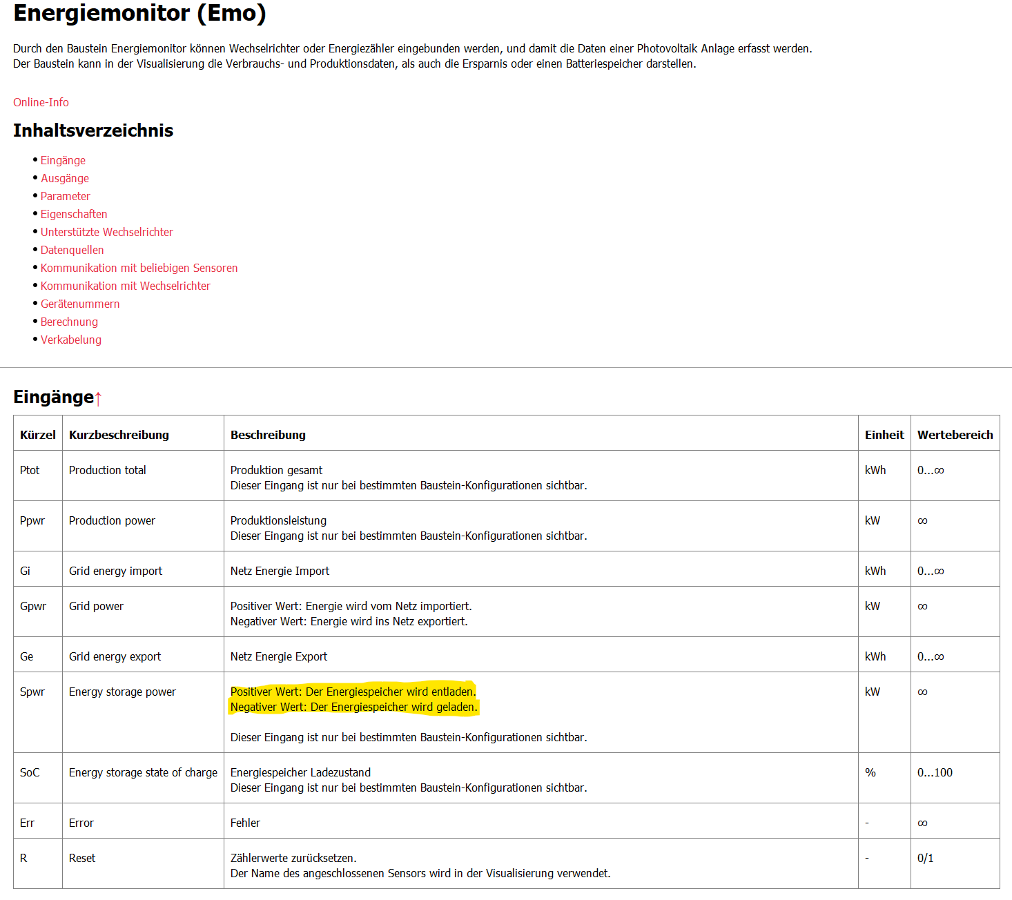

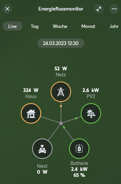

          Ich habe alle Posts durchgelesen, suchte nach einer Lösung für mein Problem. Vielleicht kann mir jemand helfen.
          Ich habe eine Anlage von SolarEdge.
          Aktuell nutze ich den PV-Strom komplett für mein Haus, so lt. Anzeige des SolarEdge Portals.
          In Loxone ist am Baustein "Zähler für Speicher" bei Parameter unter "Einstellungen" > "Leistung/Durchfluss Richtung" eingestellt:
          "Laden = negativer Wert / Entladen = positiver Wert" eingestellt. > Energiemonitor zeigt in der Animation einen Fluss von PV an Haus und Batterie: ABER in der Kachel darunter wird "Eigenverbrauch 0%" angezeigt.
          umgekehrt
          "Laden = positiver Wert / Entladen = negativer Wert" eingestellt. > Energiemonitor zeigt in der Animation keinen Fluss von PV an Haus und Batterie: ABER in der Kachel darunter wird auf einmal ein Wert für "Eigenverbrauch x%" angezeigt
          Ich versehe das nicht:
          - Laden ist für mich ein positiver Wert: also müssten in der Visu die Punkte in der Sterndarstellung von PV hin zu Haus und Speicher wandern - ich beziehe Strom und nutze ihn
          - Enthalten ist für mich ein negativer Wert: also müssten in der Visu die Punkte in der Sterndarstellung von Batterie hin zum Haus wandern - ich entnehme Strom aus dem Speicher
          Worin liegt mein Denkfehler?
            Das habe ich schon vor Monaten an Loxone gemeldet. Ticket-Antwort: Ich solle auf eine neue Version warten.
            Viel lustiger ist das Loxone wenn die PV die Batterie lädt diesen Wert zu einander addiert, und in der Kachel des EFM dann zb PV 5kw + Bat laden 4kW zu 9kW Produktion zusammen rechnet wird.
            Wird dann noch an das Netz abgeliefert (also auch grün in der Ansicht) wird das auch noch dazu addiert. So macht eine 10kW Anlage auch mal schnell 17-18kW Produktion. Das ist mal ein Energie-Gewinn
            Der EFM den ich für mich immer noch nicht zu gebrauchen.
          • 4612
          #52
          Loxone hat das für sich so definiert aber ich würde das auch so sehen wie du!
          Klicke auf die Grafik für eine vergrößerte Ansicht  Name: image.png Ansichten: 10 Größe: 73,4 KB ID: 389631
          Zuletzt geändert von AlexAn; 01.05.2023, 11:36.
            Wenn ein Batterie im System ist und diese lädt sollte sie in dem Fall wie ein Verbraucher behandelt werden.
            Der Speicher nimmt Energie von der PV und speichert sie. Da diese wieder genutzt wird wenn die Sonne weg ist, sollte die Batterie als Erzeuger gesehen werden.
            Ich liefere die Energie ja nicht ab, also verbrauche ich sie selber "Eigenverbrauch".
            Das einzige was man wie AlexAn angemerkt hat ist das wenn man sie aus dem Netz lädt, dann sollte das nicht in die Berechnung einfließen.
            Der EFM bekommt im Normalfall alle Daten/Leistungen PV, Bat +-, Netz +- usw.
            Somit kann man das berechnen wenn man will.
            Aber Loxone wird schon wissen was sie tun, ich verstehe die Logik leider nicht.

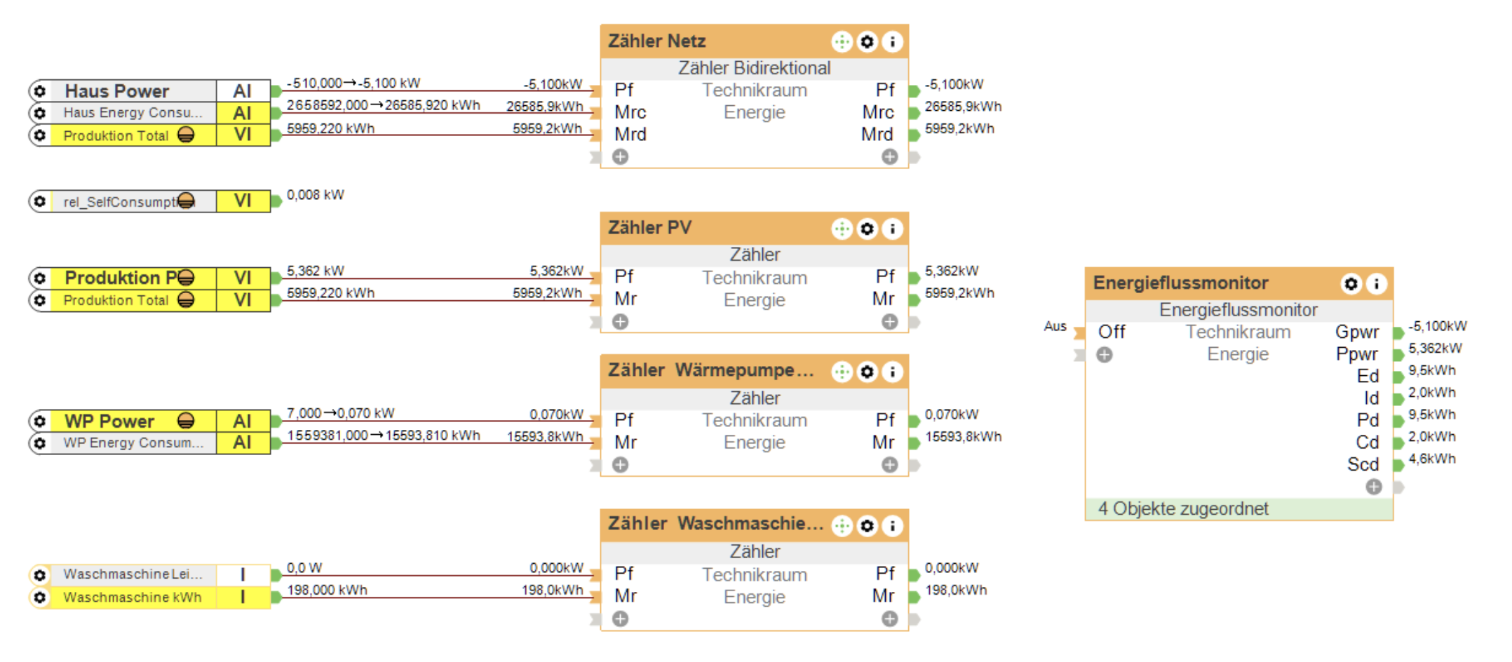

          Noch mal Thema Eigenverbrauch anzeigen, alles was ich bisher gelesen habe, hat nicht geholfen.

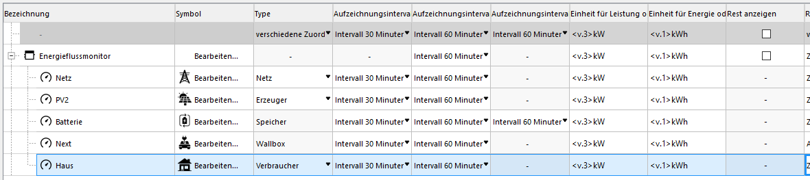

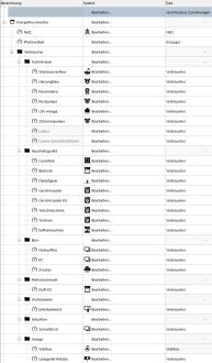

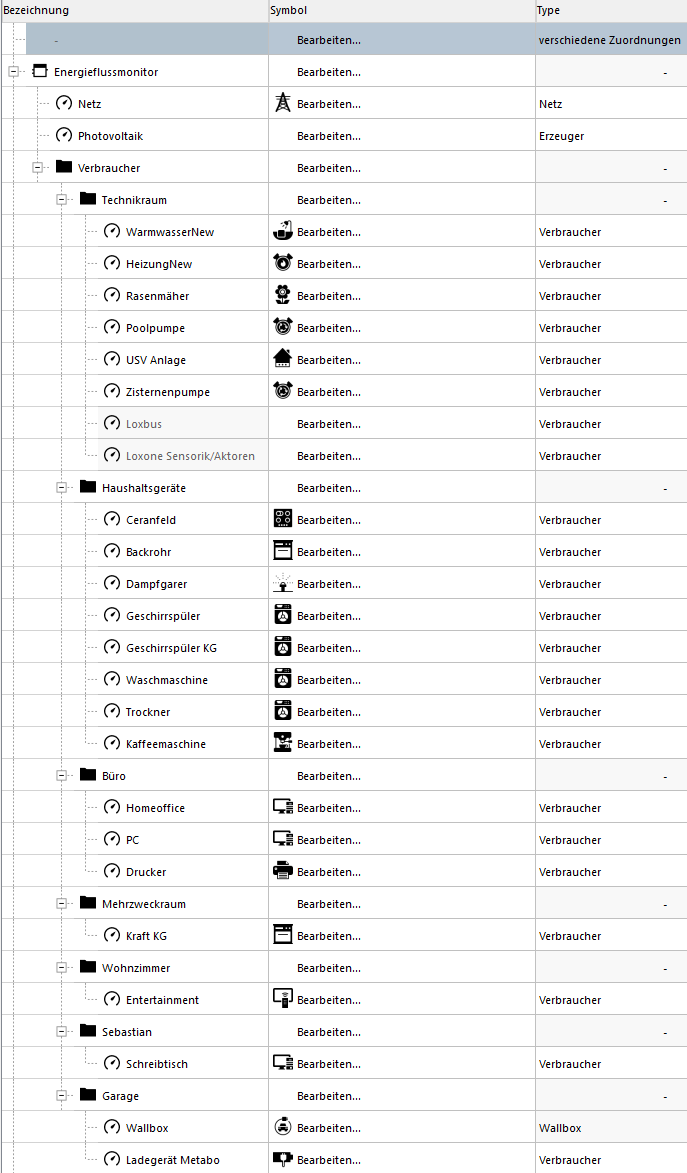

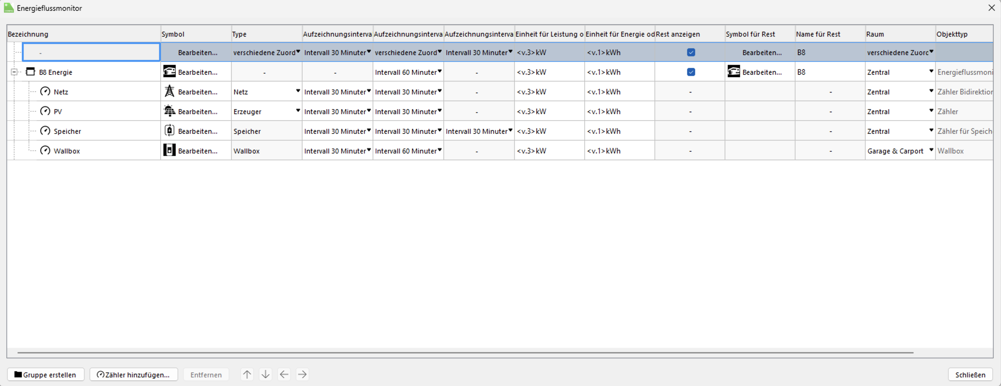

          Also, letzte Woche habe ich es gewagt und den Energieflussmonitor eingebaut.
          Was bei mir überhaupt nicht funktioniert, trotz mehrfach neu anlegen, ist die Berechnung des Eigenverbrauchs, der ist immer 0% was natürlich nonsens ist.
          Klicke auf die Grafik für eine vergrößerte Ansicht  Name: image.png Ansichten: 3 Größe: 104,6 KB ID: 389839
          Das ist die Config dazu, was mache ich falsch (außer zu hoffen das bei Loxone mal was von Anfang an funktioniert :-)
          Klicke auf die Grafik für eine vergrößerte Ansicht  Name: image.png Ansichten: 3 Größe: 427,1 KB ID: 389840
          Ah ja, die Anzeige Sonstige (Rest im Original) wir wohl gewürfelt, da steht selten was richtiges drinnen, manchmal produzieren meine Verbraucher sogar Strom!
          Gelobt sei Loxone, die Energiewende ist geschafft! Meine Sonstigen Verbraucher Produzieren!
          Klicke auf die Grafik für eine vergrößerte Ansicht  Name: image.png Ansichten: 0 Größe: 266,6 KB ID: 389849
          Hier noch die Zähler im EFM.
Ansichten: 1554
Größe: 332,6 KB
          Zuletzt geändert von maxw; 03.05.2023, 09:50.
            Poste bitte noch die Übersicht deiner Zähler im Energieflussmonitor!
          • maxw
            maxw kommentierte
            AlexAn habs zum Posting dazu getan.
          • maxw
            maxw kommentierte
            So, ich habe jetzt noch mal alles neu gemacht, momentan schaut es besser aus, zumindest Produziert der Rest nicht mehr ;-)

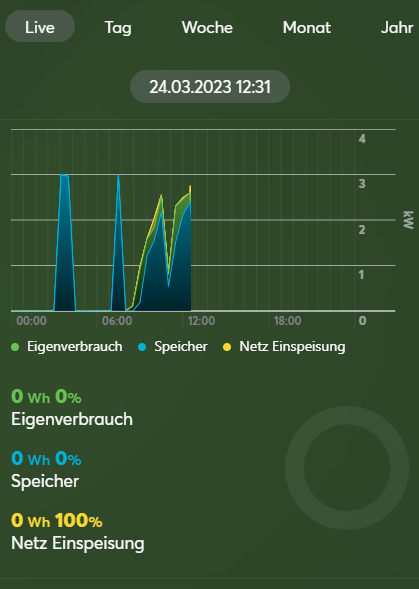

            Denn auch die Anzeige (mit den zuvor angegeben Werten) bei Netzeinspeisung ist im Energiemanager bei 0, obwohl ich heute praktisch nur einspeise da Batterie voll und niemand zu Hause... keine anderen Abnehmer.
            So langsam bin ich etwas verzweifelt, da ich nun schon 5 Tage damit zubringe... unzählige Forenbeiträge gelesen habe und es dennoch einfach nicht hinbekomme. Dazu muss ich vielleicht auch eingestehen, dass ich mir alles selbst beigebracht habe, mir fehlt ggf. einfach das KnwoHow wie es ein Partner angehen würde.
            Im Energiemonitor wird der Speicher so definiert:
            Positiver Wert: Der Energiespeicher wird entladen.
            Negativer Wert: Der Energiespeicher wird geladen.
            Im nächsten Schritt würde ich kontrollieren ob die Wert die in der Loxone ankommen plausibel sind. (Zangenampermeter, Weboberflächen vom Hersteller, Apps usw.)

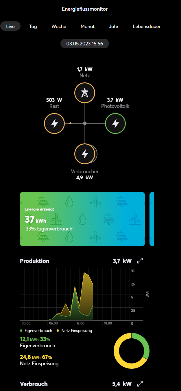

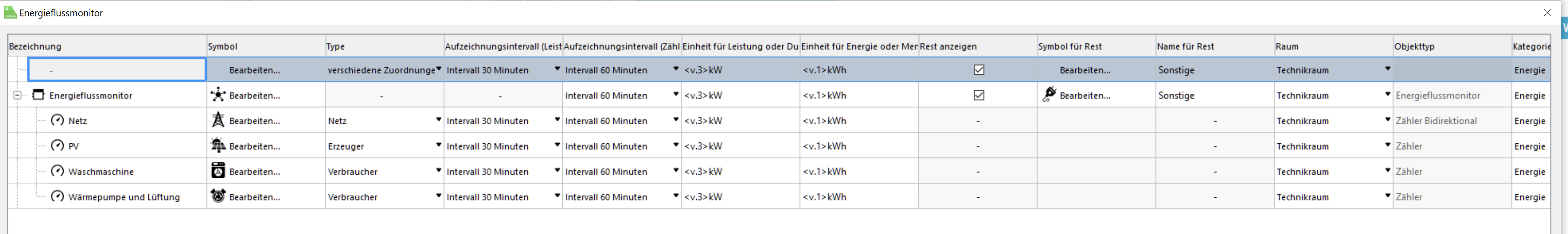

          Meine Einstellungen inkl. Gruppen:
          Klicke auf die Grafik für eine vergrößerte Ansicht  Name: image.png Ansichten: 0 Größe: 87,1 KB ID: 389909
          Visu:
          Klicke auf die Grafik für eine vergrößerte Ansicht  Name: image.png Ansichten: 0 Größe: 133,2 KB ID: 389908
          Der Rest zeigt manchmal einen Blödsinn (Lieferung im kW Bereich) an aber ich denke das kommt eventuell vom zeitversetzen Senden meiner Zähler.
          Zuletzt geändert von AlexAn; 03.05.2023, 15:09.

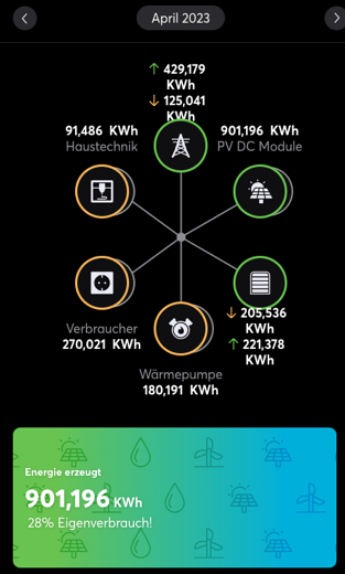

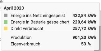

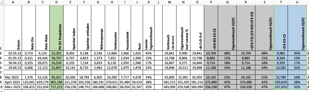

            ich hab bisher den Energieflussmonitor bisher eher mehr als "Übersicht" verwendet und weniger/gar nicht auf die Berechnung Eigenverbrauch geachtet.
            Das habe ich nun getan - mit dem Ergebnis -> ich verstehe die Berechnung nicht
            Im Grunde passen die Anzeigen (Rest ist hier ausgeblendet weil sonst nicht dargestellt).
            oher der Rest nun genau kommt ist mir noch nicht so bewusst da ich in allen Abgängen direkt nach dem FI / FILS, außer jenem für den Fronius Wechselrichter, Eltako Messungen habe.
            Ca 2kW pro Tag für 8 Messungen kommt mir nicht plausibel vor - schätze also dass da der Fronius noch mitspielt.
            Egal - relevant ist ohnedies der Smartmeter vom Versorg
            er
            Beispielbilder April (Loxone und SolarWeb)
Ansichten: 1629
Größe: 88,6 KB
ID: 389936Klicke auf die Grafik für eine vergrößerte Ansicht
Ansichten: 1406
Größe: 17,8 KB

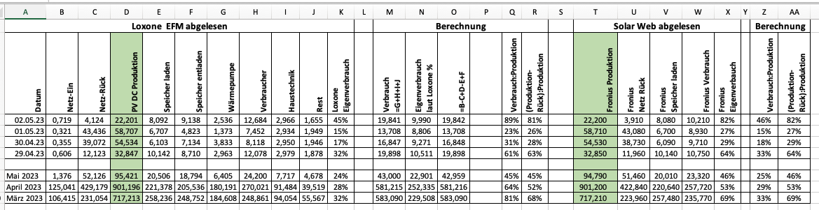

            Ich hab nun exemplarisch eine Tabelle erzeugt mit all den Werten , auch mit jenen vom Fronius Solarweb verglichen
            Übrigens - auch die Fronius Berechnung ist anders als ich mir das vorgestellt habe.
            Zudem rechnet Fronius mit dem Ertrag der Module auf DC Seite (ohne Verluste) - aber das mache ich ja auch - wie man sieht stimmt das auch überein
            Fronius definiert den Eigenverbrauch als (Produktion-Rückspeisung):Produktion wie ihr in der Tabelle seht
            Ich hätte gedacht als Verbauch:Produktion
Ansichten: 1399
Größe: 75,3 KB
            Was man aber sieht - rechnet man Eigenverbrauch = Verbrauch:Produktion der Fronius Daten deckt sich das nahezu exakt mit der Berechnung von Loxone für den Eigenverbrauch.
            Mein Problem aber - ich komme nicht drauf wie sich der Verbrauch in den Fronius Daten ergibt. (Der Smartmeter von Fronius hängt natürlich direkt in der Einspeisung - sollte also hier richtig arbeiten)
            Über den Smartmeter von Fronius alleine kann sich der Verbrauch im Haus aber auch gar nicht rechnen - da darüber ja auch die Energie nicht fließt wenn der Wechselrichter arbeitet und direkt verbraucht wird.
            z.B. der 2.5.2023
            Die Summieren meiner Messungen ergibt einen Verbrauch von 19,841kWh (Spalte M). Summiert man Einspeisung, PV Leistung,Speicher (Spalte O) ergibt sich genau dieser Verbrauch
            Laut Fronius war der Versuch aber 10,21kWh - würde damit 46% Eigenverbrauch bezogen auf 22.2kWh PV Ertrag ergeben - das was auch Loxone rechnet - nur woher weiß Loxone das bzw wo kommen die 10,21kWh her.
            Ich versteh es (noch) nicht - eventuell können wir das gemeinsam "ergründen"
            Meine einzige Idee im Moment - man kann dies nicht statisch rechnen sondern muss das dynamisch betrachten

            • Bogenhaus
              Bogenhaus kommentierte
              eigenartig - ich hab den Post bearbeitet und die Screenshots neu eingefügt, zudem auch ein PDF der Tabelle und der Bilder.
              Ein xlsx lies sich nicht hochladen

            • 5178
            #57
            Bogenhaus
            Sofern ich die Frage richtig verstanden habe sehe ich das so in Deinem Beispiel:
            Vom Wechselrichter kommen 22.20kWh, vom Netz kommen 0.72kWh. -> 22.20kWh + 0.72kWh = 22.92kWh
            Davon werden dann 8.09kWh für Akkuladung verbraucht und 4.12kWh gehen zurück ans Netz. -> 8.09kWh + 4.12kWh = 12.21kWh
            Der Rest ist somit der Eigenverbrauch -> 22.92kWh - 12.21kWh = 10.71kWh
            Als Formel in Deiner Excel:
            =Dx+Bx-Ex-Cx
            oder auch so
            =(Dx-Ex)-(Cx-Bx)
            Hier noch eine Formel
            =(Dx-Fx)-(Cx-Bx)+(Fx-Ex)
            Zuletzt geändert von romildo; 03.05.2023, 19:20.
            • Bogenhaus
              • 24.05.2020
              • 294
              #58
              romildo
              Hallo - du hattest fast recht - vielen Dank dafür hatte da echt ein Knopf im Hirn
              Fast, weil die Netzeinspeisung(Spalte B) darf man nicht mitrechnen - dann passt es , und damit auch ident mit dem wie es Fronius betrachtet, wenn auch Fronius den Prozentsatz anders berechnet
              Ist damit nun bewiesen dass die Rechnung von Loxone im EFM passt ? (was hier ja oftmals gegenteilig behauptet wurde)
              Allerdings kann man irgendwie dann doch darüber philosophieren ob das so wirklich richtig ist - den verbraucht habe ich schließlich ja dennoch 19,841kWh -und vom Netz kam fast nix
              Mein Empfindenwäre hier deutlich höherer Eigenverbrauch - aber irgendwie sehe ich das wohl falsch
              Hab in Spalten P-U die Rechnungen dargestellt - ab Zeilen 8 hat sich gezeigt wie es sein muss.
              Klicke auf die Grafik für eine vergrößerte Ansicht  Name: image.png Ansichten: 0 Größe: 85,0 KB ID: 389963
                Tja, ob das so nun richtig oder falsch ist, habe ich leider auch nicht wirklich verstanden
                Aus meiner Sicht fehlt da jetzt noch die Leistung welche vom Akku beigesteuert wird?!
                Leider ist mein Akku noch nicht geliefert, sodass ich auch keinen Vergleich habe.
              • Bogenhaus
                im Grunde ist es ja egal - ich wollte einfach irgendwie verstehen wie das Ding rechnet.
                Entscheidend ist einzig und alleine die echte Energiebilanz - seit Jänner habe ich laut meiner Rechnung (etwas Unschärfe wegen den Netzgebühren usw) ca. 120€ Gesamtenergiekosten im Haus, Tendenz fallend. Geht bis in den Herbst sicher ins Minus bis dan das Heizen wieder zuschlägt.

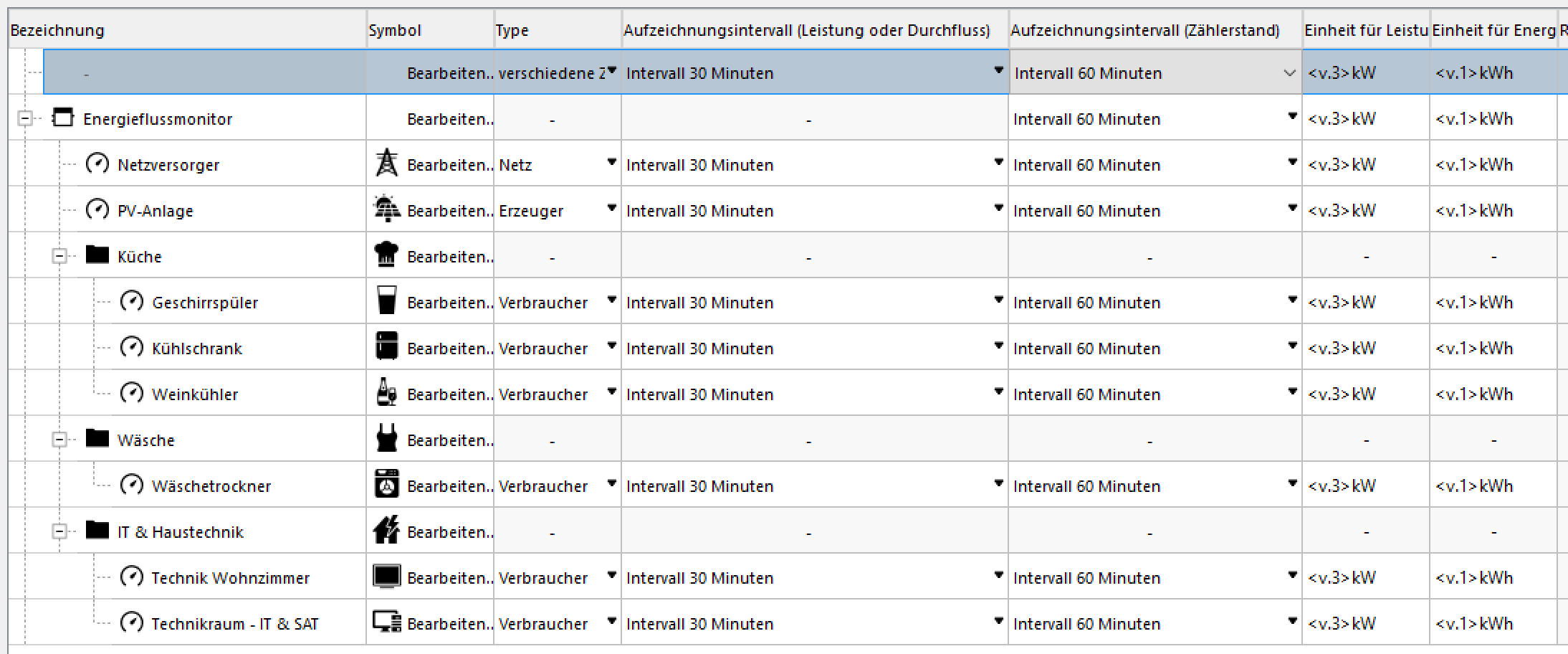

            • fiji
              • 11.12.2016
              • 20
              #59

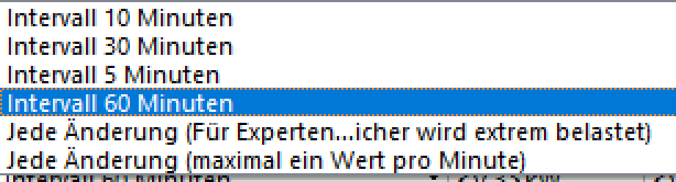

              Welche Aufzeichnungsintervalle bei Leistung und Durchfluss bzw. Zählerstand benutzt ihr?
              Die Standardeinstellungen sehen ja so in etwa aus:
              Klicke auf die Grafik für eine vergrößerte Ansicht  Name: Bildschirmfoto 2023-05-21 um 16.36.06.png Ansichten: 0 Größe: 71,8 KB ID: 391975
              Ist dieser 30 Minuten Intervall nicht etwas zu "grob"? Vom Gefühl her wäre eine feinere Granulierung auch für die Statistiken etwas besser.
              In 30 Minuten passiert ja so einiges... Aggregate schalten sich ein und aus, der Geschirrspüler heizt auch nicht 30 Minuten voll durch, usw.
              Fährt jemand auch z.B. nur mit 10 Minuten Intervallen oder benutzt ihr je nach Gerätetyp an denen der Zähler hängt andere Einstellungen?
              Möglicherweise noch niedrigere Werte? Wie sieht es dann mit der Performance aus?
              Klicke auf die Grafik für eine vergrößerte Ansicht  Name: Bildschirmfoto 2023-05-21 um 16.27.39.png Ansichten: 0 Größe: 9,2 KB ID: 391974
              Zuletzt geändert von fiji; 21.05.2023, 15:39.
              • Bogenhaus
                ich habe die Intervalle teilweise sogar noch erhöht weil die Schreiblast auf die SD zu hoch wurde - allerdings schicke ich die Werte auch an eine Influx Datenbank - somit stört es mich weniger das die Anzeigen in Loxone ungenau sind
            • DrShouter
              • 22.05.2023
              • 1
              #60
              Ich frage die Produktion der PV via Modbus TCP von einem Solaredge SE30K ab und den Netzbezug bzw. Einspeisung über das Loxone Zählerinterface Air (AMIS Smartmeter). Sendeintervall des Interfaces habe ich auf 10 Sekunden gestellt und das Abfrageintervall via Modbus TCP ebenfalls auf 10 Sekunden.
              Es funktioniert auch alles, bis auf, dass "Rest" (Verbrauch meines Hauses) manchmal negative Werte auswirft (daher mein Haus als Verbraucher produziert Energie - juhuuu). Gehe davon aus, dass kommt daher, dass Wechselrichter und Smartmeter nicht 100% synchron bzw. synchron abgefragt werden. Es geht immer nur um maximal 200 Watt. Hat jemand eine Idee wie man das Problem lösen kann? (ausser einen ordentlichen Hutschienenzähler zu installieren)
