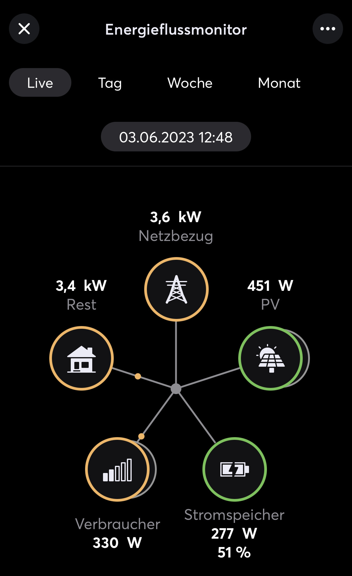

    Hallo zusammen, wie muss ich den Energieflussmonitor anlegen, dass der die Verbrauchergruppe den Rest mitanzeigt?

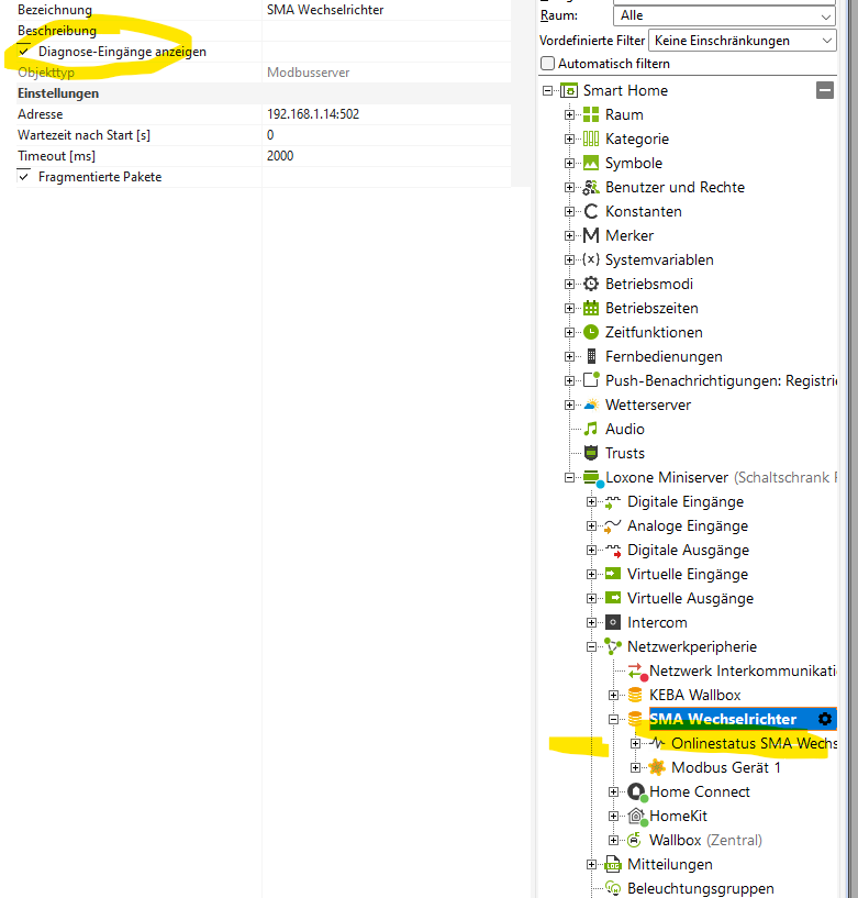

            ich habe bei meinem Energieflussmonitor folgendes Problem:
            Sobald mein Huawei Luna Akku nach erreichen des eingestellten mindest SOC von 3% in den Standby Modus wechselt zeigt mein Energieflussmonitor durchgehend den Wert: -2,15GW an, als würde der Akku mit 2,15GW vom Netz oder der PV geladen werden.
            Gibt es hierfür eine Lösung?
            Der Akku ist in diesem Zustand komplett ausgeschalten und wird somit weder geladen noch entladen?
            • the--doctor-9
              the--doctor-9 kommentierte
              Du kannst bei Netzwerkperipherie den Onlinestatus des Gerätes überwachen evtl. lässt die ab Zeit X eine z.B. 0 Senden damit hättest du das Problem behoben.
              Vermutlich wird da am Zähler vom Speicher ein falscher Wert anliegen?
            • NilsG
              NilsG kommentierte
              Ich würde die Validierung mal aktivieren: Min = -5 Max=+5 - denn mehr kann die LUNA ja nicht
          • firas1
            • 07.12.2023
            • 41
            #67
            the--doctor-9 Wie kann ich den Onlinestatus des Akkus überwachen? Bei mir ist der Huawei WR über Modbus eingebunden.
            romildo Wie kann da ein falscher Wert anliegen? Solange der Akku aktiv ist passt die anzeige, der Fehler tritt erst auf sobald der Akku in den Standby geht. Hier dürfte dann ja gar kein Wert mehr gesendet werden, oder?
              Du solltest vielleicht mal ein Bild im LiveView zeigen, damit man sehen kann wie Du das gelöst hast.
              Man sollte schon wissen welche Eingänge vom Zähler verwendet werden.
              Wenn Du Beispielsweise die Eingänge Mrd und Mrc verwendest, dürfen da zwischendurch keine kleineren Werte kommen.
          • the--doctor-9
            • 31.07.2016
            • 196
            #68

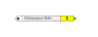

            Beim Modbus Gerät den Haken Diagnoseausgänge anzeigen anhacken. Den Baustein dann in deine Programmierung ziehen und ab Zeit X z.B eine 0 oder auch die Werte nicht weiter durchschleifen. Da ist deine Ideenvielfalt keine Grenzen gesetzt. Hätte dann jedoch als Zeit min. 60s gesetzt
            zu viel KNX und zu wenig Loxone
            • firas1
              • 07.12.2023
              • 41
              #69
              Vielen Dank. Wohin muss ich den Onlinestatus dann im Energieflussmonitor verbinden?
              • the--doctor-9
                Du kannst ihn damit nicht verbinden. Damit kannst du nur verhindern, dass er falsche Werte sendet. Indem du im Falle, dass er offline keine Werte mehr sendest.
            • firas1
              • 07.12.2023
              • 41
              #70
              Ok, aber was muss ich dann einstellen damit das passt? Ich habe jetzt nur den Haken bei Diagnose Eingänge gesetzt und habe jetzt auch den Onlinestatus.
              Dieser bringt aber ohne ihn irgendwo einzubinden nichts, oder?
              • the--doctor-9
                Da musst du jetzt etwas mit den Bausteinen spielen, dass es für dich passt. Kann ein Analogspeicher etc. sein. Das müsste ich jetzt auch erst durchspielen.
            • Mango
              • 10.10.2015
              • 662
              #71
              Ist der Onlinestatus=1 wenn der Akku „leer“ ist oder wechselt der Onlinestatus auf 0 ?
              Denn ohne diese Umschaltung wird dir das nichts bringen.
              Kannst dann nur die Lösung über SOC<=3% dann Wert 0 senden ansonsten Wert von Akku.
              Das geht mittels Statusbaustein.

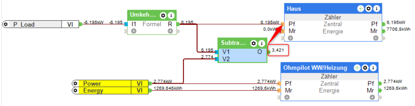

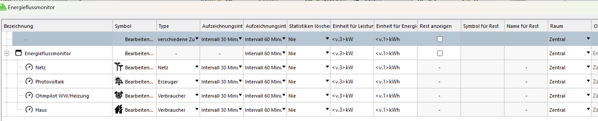

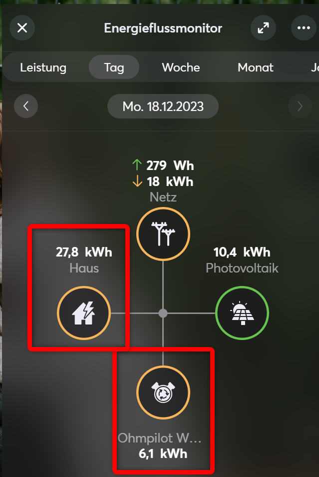

                Servus,
                ich habe einen Fronius Gen24 mit dazugehörigem Smartmeter und Ohmpiloten im Einsatz. Damit habe ich aber leider folgendes Problem und weiß nicht genau, wie ich es lösen soll
                Habe beim Energieflussmonitor 4 Zähler (Netz - Netz /PV - Erzeuger /Ohmpilot u. Haus = Verbraucher).
                In der Übersicht zeigt es mir den Verbrauch "Haus" an - leider ist darin auch gleichzeitig der Verbrauch vom "Ohmpilot" miteingerechnet und das ergibt als Ganzes keine schöne Übersicht.
                Laut Grafik müsste es bei "Haus" 21,7 kWh anzeigen.
                Kann ich mit dem Subtrahierer P_Load (müsste ja der Verbrauch "Haus sein) MINUS Power (Verbrauch "Ohmpilot) den tatsächlichen Verbrauch für "Haus" berechnen, so dass dann auch meine Gesamtstatistik schön Übersichtlich ist und stimmt? Oder habe ich da einen Denkfehler drin?

                • Mango
                  Mango kommentierte
                  Ja wäre möglich.
                  Theoretisch benötigst du den Zähler „Haus“ nicht. Du kannst im EFM dafür den Haken Rest setzen dann ergibt sich automatisch dein restlicher Hausverbrauch.
                  Da du nun aber beide Zähler hast, musst du das über den Subtrahierer machen

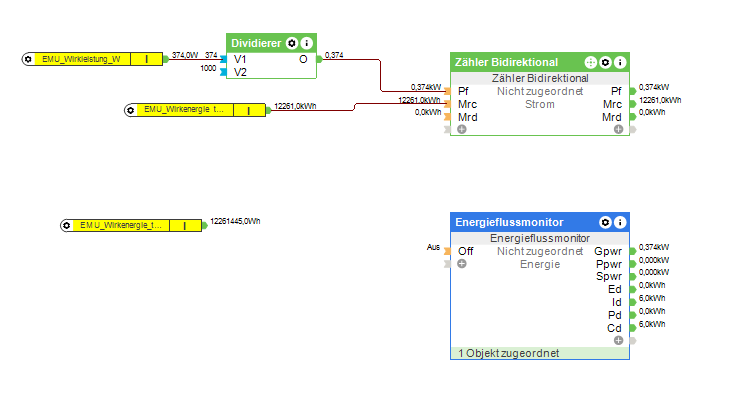

                Hallo!
                Jetzt habe ich auch eine "ganz" einfache Frage, aber irgendwie habe ich es nicht geschafft.
                Mir zeigt es in der App (und auch nicht im Energieflussmonitor) die Energie an.
                Ich bekomme die totale Wirkenergie vom EMU Zähler, beim Zähler Bidirektional ist es auch richtig, aber im Energieflussmonitor sehe/finde ich den Wert nicht mehr.
                Kann mir hier jemand helfen? Sollte eh ganz einfach sein oder?
                Danke Christian

                • Mango
                  Mango kommentierte
                  Die müsstest du sehen, wenn du oben auf den Reitet „Lebensdauer“ gehst.
                  Dann jedoch auch nur gerundet in MW
