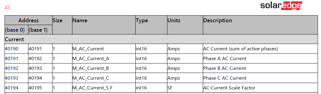

        In den vorherigen threads wurde mehrfach beschrieben dass bei den Modbus Abfragen für Solaredge der Scalingfaktor und der eigentliche Wert zeitlich in einer Abfrage durchgeführt werden sollte.
        Das Problem habe ich in den Fällen wo die Register Adressen direkt hintereinander liegen erfolgreich lösen können.
        Aber was mache ich nun mit den Werten, die nicht in der direkten Registerreihenfolge stehen.
        Siehe unten.
        Ich benötige in einer Loxone Modbus Abfrage die ZEITGLEICHE Multiplikation von Wert „M_AC_Current“ und M_AC_Current S F“
        Tico und/oder andere User: Kann man das auch mittels einer Abfrage und Formel lösen?

        In the previous threads it was described several times that the scaling factor and the actual value should be carried out in one query in the Solaredge Modbus Loxone setup.
        I have successfully solved the problem in cases where the register addresses are directly behind each other.
        But what do I do now with the values that are not in the direct register sequence?
        See below.
        I need in a Loxone Modbus query the multiplication of value "M_AC_Current" and M_AC_Current S F" AT THE SAME TIME.
        Tico and/or other users: Can this also be solved using a query and formula?

        Hi MaxMoritz. Unfortunately there's no way to simultaneously get values separated by 3 registers.
        Klicke auf die Grafik für eine vergrößerte Ansicht  Name: solaredge.png Ansichten: 0 Größe: 43,9 KB ID: 439777
        If Scale Factor was one register higher in the table, you could conceivably pull in a single 64bit value (ie. 4 x int16 registers) starting from register 40190. Then parse out the two intermediate registers mathematically. Then multiply the first register value (Current Sum) by the fourth register value (SF). But that isn't the case...Scale Factor is 16bits further down.
        As it stands, you could pull in a single 64bit value starting at 40191. Then mathematically parse the values for the first three registers (Phase A, B and C Current); add them together to achieve an effective 'AC Current Sum', then parse out the last register for the Scale Factor.
        The net result would be a single Modbus query with the value derived by formula (AC Current Sum x Scale Factor).
        If you wish to progress this, I would need a single screenshot to assess the values returned to Loxone.
        Create 5 sensors to pull in the values tabulated above. Have a 10 second polling interval so there's reasonable confidence the values don't have any asynchronicity and accurately relate to each other.
        Also create a 64bit sensor starting at 40191 (Phase A AC Current). I believe Loxone requires -1 from the SolarEdge published table. So the Loxone properties for the 64bit register would be -
        Address - 40190,
        Command - Read Holding Register,
        Data Type - 64bit unsigned integer,
        16bit register - checked,
        Order of Registers - checked,
        Unit - <v>
        The 64bit sensor will have a decimal value that represents the combined binary string of the 4 sensors clumped together.

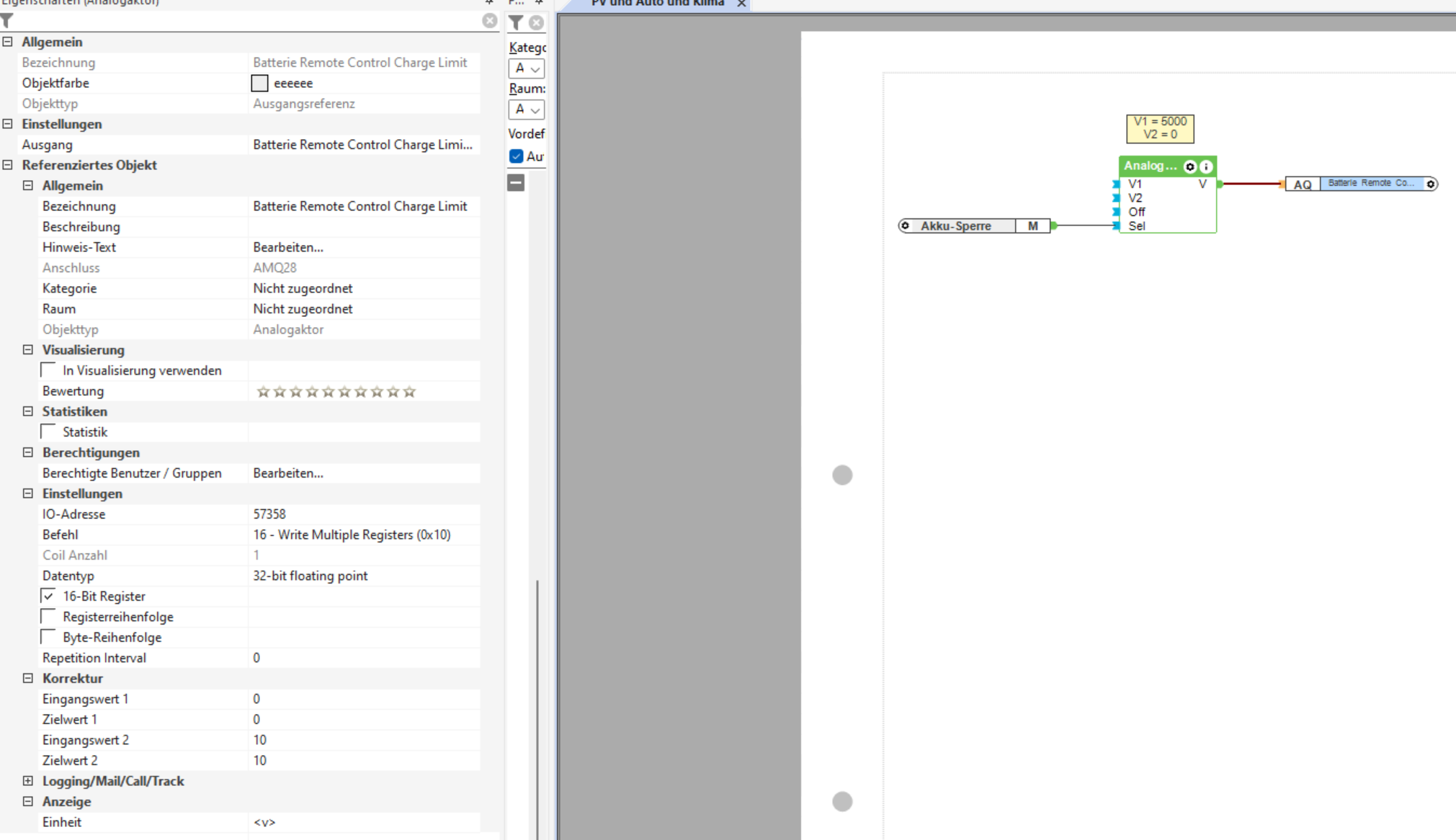

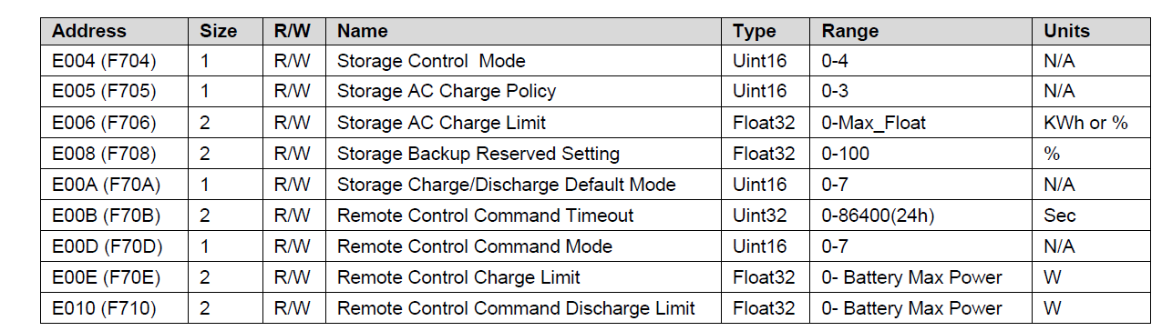

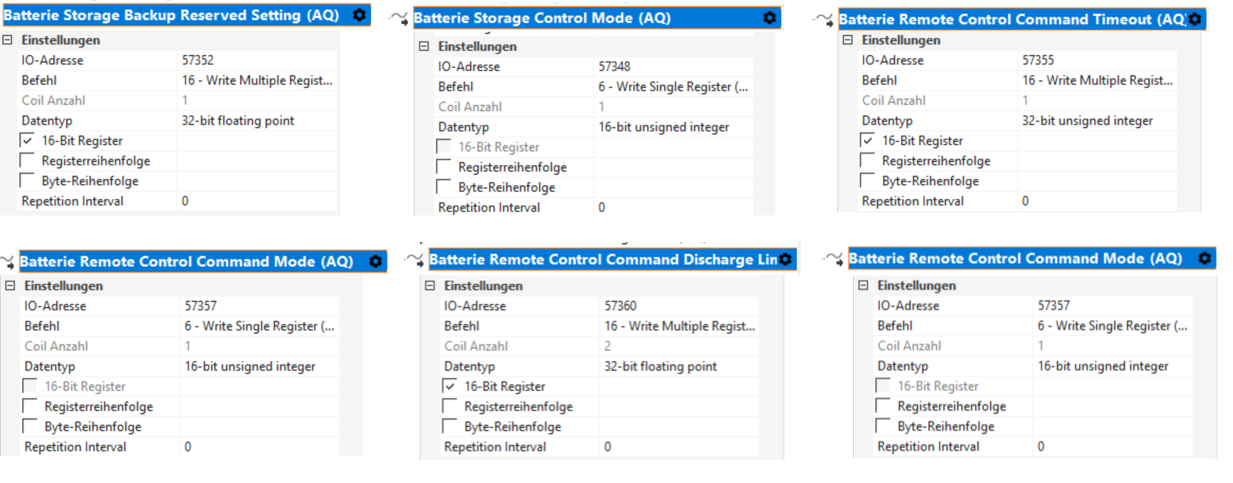

        Ziel: In der Nacht mit der Wallbox laden, ohne den Speicher zu entladen
        Verstehe ich das Richtig, dass ich das entwerder so:
        1) Storage Backup Reserved Setting (Register 57352) auf den aktuellen SoC stellen
        2) Wallbox starten
        3) Wallbox fertig => Storage Backup Reserved Setting (Register 57352) wieder auf Standardwert (20?) stellen
        oder so
        1) Store Control Mode (Register 57348) auf 4 (Remote Control) setzen, anschließend
        2) Remote Control Command Timeout (Register 57355) auf zb 21.600 (6 Stunden)
        3) Remote Control Command Mode (Register 57357) auf 1 (Charge excess PV power only)
        4) Remote Control Command Discharge Limit (Register 57360) auf 0 (oder zB den Hausverbrauch ohne Wallbox) setzen
        5) Wallbox fertig => Storage Control Mode auf 1 setzen
        oder so
        3) Remote Control Command Mode (Register 57357) auf 0 (Off)
        4) Wallbox fertig => Storage Control Mode auf 1 setzen
        lösen kann?
        Welche Lösung würde da richtig sein, oder sind alle meine Ansätze in dem einen oder anderen Feld falsch?
        Und habe ich die Einstellungen richtig verstanden? (Insbesondere 16 - write multiple registers und 32 bit floating point?

          Um ein entladen oder laden des Speichers zu welchen Zeiten auch immer zu verhindern langt es den Wert charge oder discharge power der Batterie auf 0 zu setzen. Ich hab das zb. genutzt um im sommer einen meiner 2 Lg Resu 10H Primes Speicher nicht über 80% zu laden. Damit verhinderst du dann auch eine Nutzung der Wallbox über den Speicher.
          Solaredge will nicht dass wir an den Batterieregistern rummachen...aber es gibt sie sehr wohl und sie gehen auch. Zumindest bei den Wechselrichtern die ich habe. SE5000H-RWS.
          Wie und ob das bei den neuen RWB Home Speichern von Solaredge anders ist kann ich Dir nicht sagen.

          Das stimmt. Ich habe die Adressen vor der () genommen und Du hast die HEX in der Klammer, ich werde das ändern. Danke

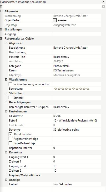

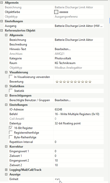

                Pino72 Vielen Dank für Deine Hilfe!
                Sorry, ich muss nocheinmal nachfragen, das Ganze übersteigt mein Verständnis ziemlich. Ich habe charge oder discharge power nicht gefunden, meinst Du damit das hier:
Name: Screenshot 2024-10-01 172951.png
Ansichten: 493
Größe: 16,7 KB
                Dh du schickst einfach nur über Modbus den Wert 0 und sonst nichts? (Also kein Remote Modus einschalten oder ähnliches?) Und wenn Du diesen Modus beenden willst, dann schickst Du einfach wieder den Maximalwert, den die Batterie kann? (in meinem Fall zB 5000 Watt).
                Dh So wäre es richtig?:
Name: Screenshot 2024-10-01 174013.png
Ansichten: 459
Größe: 236,8 KB
                Vielen lieben Dank für Deine Hilfe und Geduld!

                  Alsoooo, doch man muss schon immer in den manuellen Modus schalten so wie es auch in der Anleitung steht und von dir beschrieben ist....nur dann nimmt er dann auch die Werte die man für die Batteriesteuerung schickt.
Ansichten: 468
Größe: 73,7 KB
ID: 442491Klicke auf die Grafik für eine vergrößerte Ansicht
Ansichten: 431
Größe: 72,1 KB
                  Und es müssen Batterie "storage control" und "storage mode" richtig gesetzt sein damit die Werte genommen werden.
