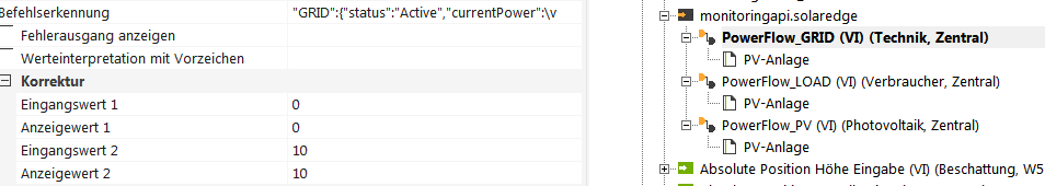

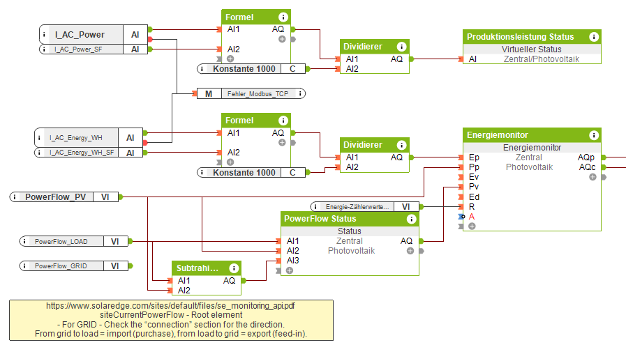

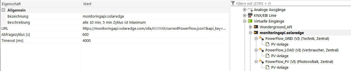

                    Ich bin einen Schritt weiter: Der Energiemonitor zeigt nun den Energiefluß in der Visualisierung an.
                    Einbindung über die Monitoringapi von Solaredge.
                    Die Doku dazu liegt hier: https://www.solaredge.com/sites/defa...toring_api.pdf
                    Der relevante Teil ist die Möglichkeit den aktuellen PowerFlow auszulesen:
                    Site Power Flow
                    Retrieves the current power flow between all elements of the site including PV array, storage (battery), loads (consumption) and grid.
                    Note: Applies when export , import and consumption can be measured.
                    Hierbei lese ich drei Werte alle 10 min. von der API in virtuelle HTTP Eingänge:
                    - GRID (kW)
                    - PV (kW)
                    - LOAD (kW)
                    (Speicher habe ich keinen, wäre aber auch möglich)
                    Screenshots:
                    Klicke auf die Grafik für eine vergrößerte Ansicht  Name: Energiemonitor_Eingänge_Monitoringapi_Solaredge.png Ansichten: 1 Größe: 26,9 KB ID: 147263Klicke auf die Grafik für eine vergrößerte Ansicht  Name: Energiemonitor_Eingänge_Monitoringapi_Solaredge_GRID.png Ansichten: 1 Größe: 19,5 KB ID: 147264
                    Für den "GRID" Wert ist dabei wichtig zu unterscheiden, ob aktuell Import (purchase) oder Export (feed-in) vorliegt.
                    Die drei Größen hängen also direkt zusammen, es gibt folgende Umrechnungsmöglichkeit:
                    GRID = PV - LOAD (bei Bezug < Stromeinspeisung)
                    GRID = LOAD - PV (bei Bezug > Stromeinspeisung)
                    Virtueller HTTP-Eingang PV wird direkt an den Eingang "Pp" vom Energiemonitor angeschlossen.
                    Über einen Formelbaustein wird dann der Leistungseingang "Pv" vom Energiemonitor Baustein berechnet.
                    Dieser kann negativ / positiv sein, je nach Energiebezug/Einspeisung.
                    Dies kann wie oben beschrieben über die Subtraktion von "PV" vom "LOAD" Wert ermittelt werden:
                    Klicke auf die Grafik für eine vergrößerte Ansicht  Name: Energiemonitor_Solaredge.png Ansichten: 1 Größe: 54,5 KB ID: 147262Klicke auf die Grafik für eine vergrößerte Ansicht  Name: Energiemonitor_PowerFlow_Solaredge.png Ansichten: 1 Größe: 12,3 KB ID: 147840
