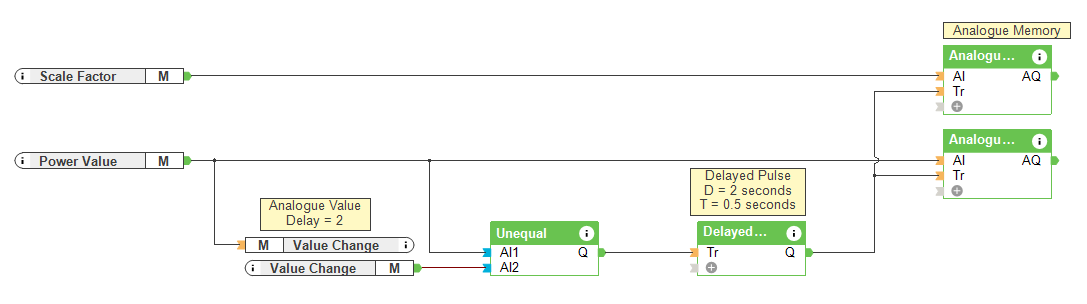

            Ein ähnliches Problem des zeitlichen Fehlers tritt bei Fronius Modbus und Scale Factor auf. Eine kleine Verzögerung zwischen Wert und Skalierungsfaktor kann große Schwankungen verursachen.
            Es gibt zwei Elemente für eine Abhilfe
            1. Löschen Sie die beiden zutreffenden Modbus-Sensoren (Leistung und Skalenfaktor) und legen Sie sie erneut an. Die Reihenfolge, in der sie erstellt werden, ist die Reihenfolge, in der sie in der Konfig. verarbeitet werden. Die sequenzielle Erstellung führt zu einer minimalen Zeitspanne zwischen den Wertänderungen an diesen Sensoren.
            2. Es gibt immer noch eine Zeitverzögerung zwischen den beiden Sensoren. Verwenden Sie die beigefügte Logik, um diese zu beseitigen.
            Erstellen Sie zuerst den Sensor "Power" und dann den Sensor "Scale Factor". Der verzögerte Impuls von 2 Sekunden sollte ausreichen, um den zeitlichen Fehler zu absorbieren.
Name: Temporal Error.png
Ansichten: 2364
Größe: 24,2 KB

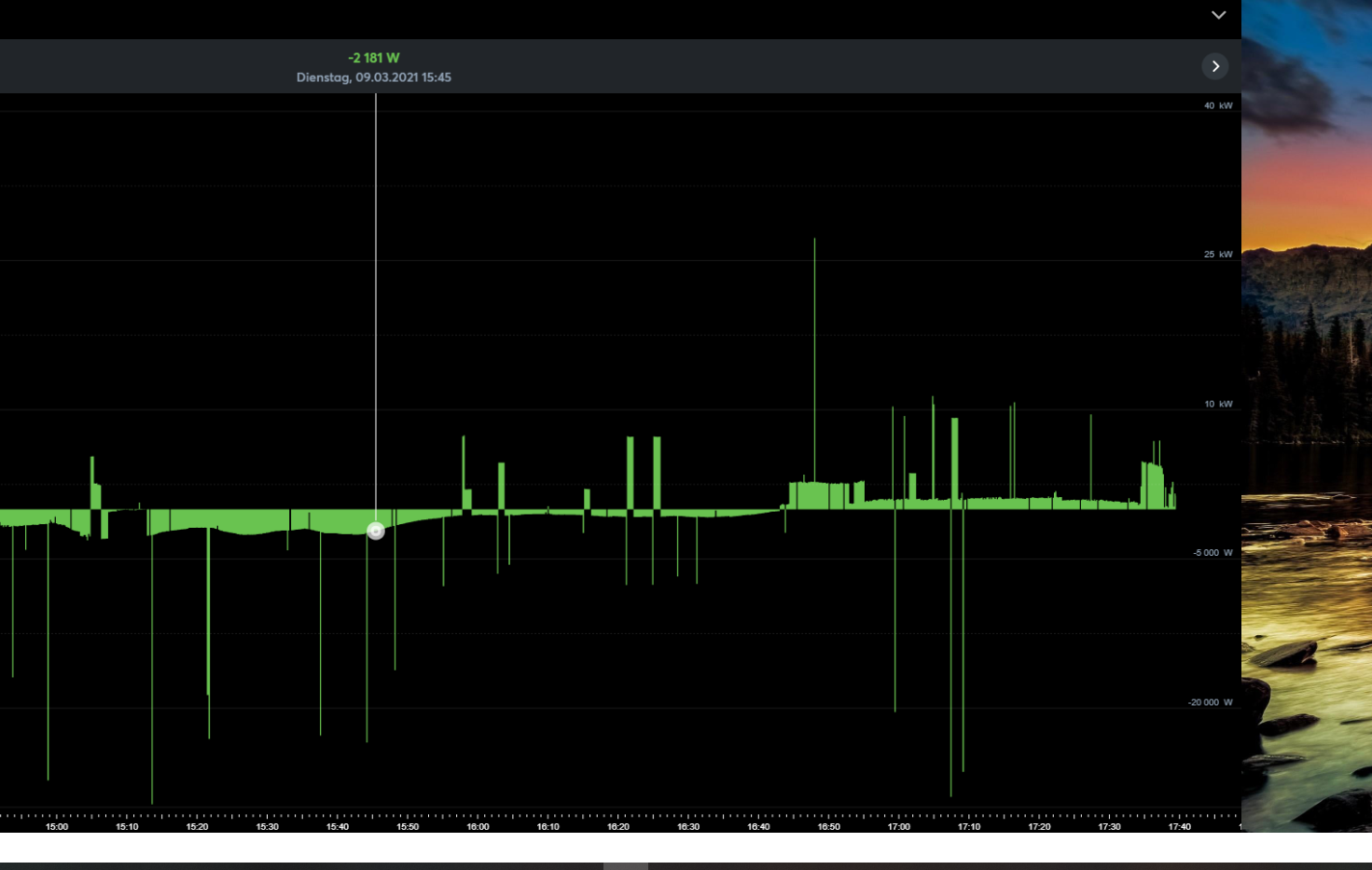

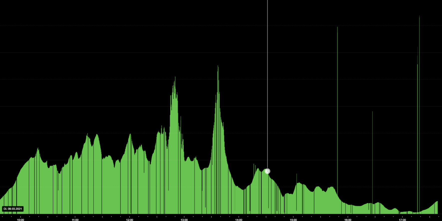

              Hallo Zusammen
              Ich betreibe bei mir Zuhause einen Solaredge Wechselrichter mit dem Energiezähler SE-MTR (Solaredge Zähler). Die werte lese ich mit Modbus TCP aus auf meinem Miniserver.
              Ich habe ebenfalls das Problem das die Werte extrem Schwanken.
              Zeitweise bleibt der Wet auch für 60s 0. Ich habe die Lösung gemässTico im Post#100 angewendet. Leider bleibt aber das Problem mit dem Wert 0.
              Kann mir da jemand weiterhelfen?
                Für alle die das selbe Problem haben, ich habe jetzt die kurzfristige Lösung von Loxone erhalten... Man muss das Timeout vom Modbus auf 1000ms setzen, dan bleiben die Werte stabil.
