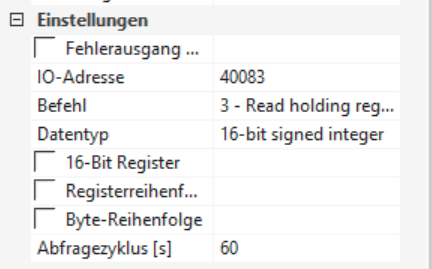

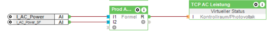

      Das Register 40083 ist I_AC_POWER. Mit diesen Daten kann ich das Register korrekt auslesen:
      Klicke auf die Grafik für eine vergrößerte Ansicht  Name: grafik.png Ansichten: 0 Größe: 41,3 KB ID: 361867
      Denke auch noch an den Multiplikator 40084
      Klicke auf die Grafik für eine vergrößerte Ansicht  Name: grafik.png Ansichten: 0 Größe: 32,4 KB ID: 361869
      Was bekommst du hier für Werte raus?
      Gruß Ralph

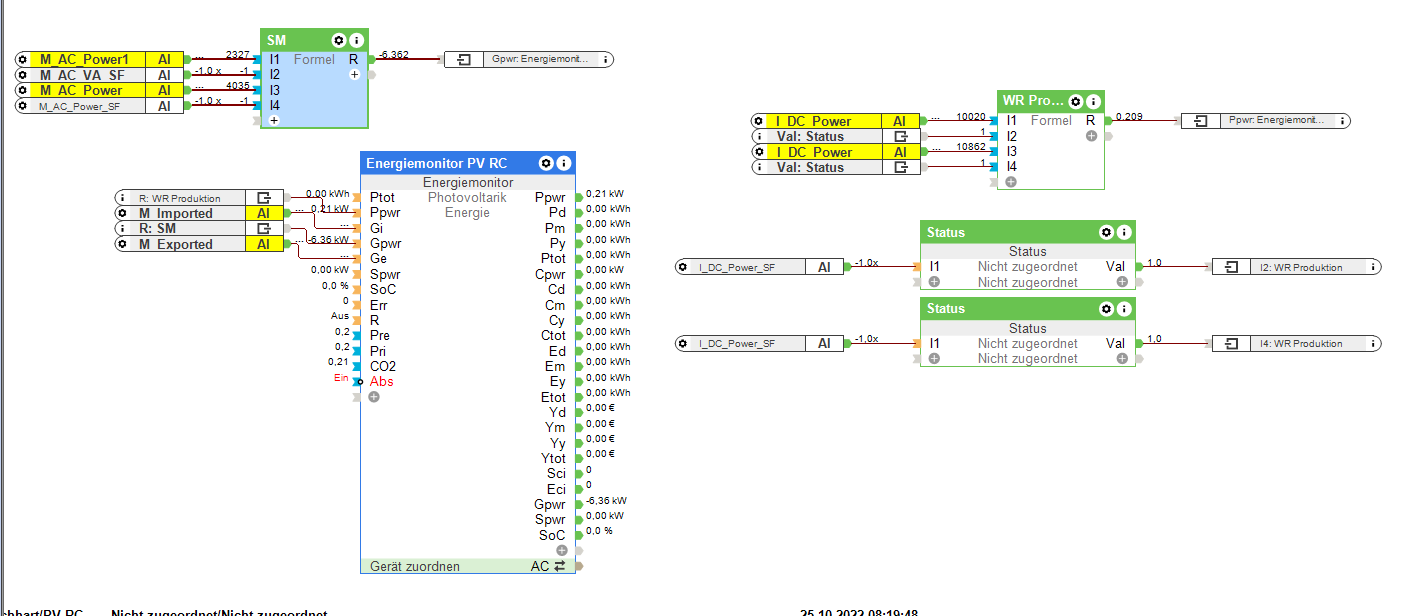

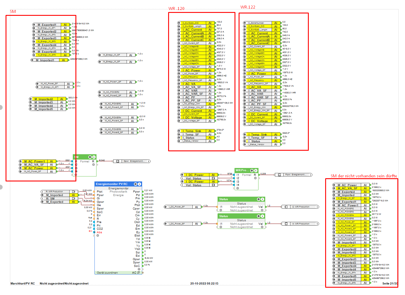

        wir haben in der Firma eine neue 400kWp solar Edge PV bekommen (bereits vor 1 Jahr ca.) und kämpfen seither mit den Werten. Abgesehen davon, dass die Werte am SolarEdge Monitoring nicht stimmen können (Verbrauch steigt parallel zu Produktion - auch wenn keine Maschinen laufen zb. Sa oder So)
        habe ich noch immer die Problematik, dass ich die Werte auch nicht richtig ins loxone einbinden kann... (trotz verwendung der Vorlagen)

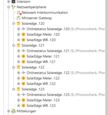

        Folgender aufbau:
        WR.120
        WR.121 - Komm mit Smartmeter (750A)
        WR.122
        WR.123 - Komm mit Smartmeter (500A)
        also 4 WR und an 2 hängen Smartmeter.
        Wenn ich im Loxone ide 4 WR einbinde, was auch funktioniert :
Ansichten: 1845
Größe: 36,9 KB
        die Register sind entsprechend der Anleitung https://www.google.at/url?sa=t&rct=j...QrTtwnv5f6xEPd
        als ich die WR eingebunden habe, wusste ich noch nicht wo die SmartMeter verbunden sind, habe ich die SM Register an allen WR eingetragen. Interessanterweise bekomme ich auch bei den WR wo kein SM dran ist, WErte vom SM ?!?!? aber das tu ich mal als X-Factor ab...
        die eigentliche Frage, Welche Werte sind jetzt wo bei den Enertiemonitor-Baustein anzubringen?
Ansichten: 1577
Größe: 91,6 KB
        i​ch komme aber mit den werten überhaupt nicht z'am... das passt irgendwie hinten und vorne nicht...
Ansichten: 1523
Größe: 241,8 KB
ID: 362493​Danke für jeden Tip und Input.

          Ohne mir das jetzt im Detail angesehen zu haben, sehe ich schon mal, dass du die Funktion der Skalierungsfaktoren hier wohl falsch verstanden bzw. nicht berücksichtigt hast. Lt. deinem verlinkten Dokument zur SolarEdge-Modbus-Anbindung gibt es für die Messgrößen zusätzlich jeweils Register für den "Scale Factor" (das sind alle Variablen, welche mit "_SF" enden - einige liest du scheinbar auch aus wie z.B. M_Energy_W_SF) - wenn der Scale Factor z.B. -1 ist, muss der Wert mit 0.1 multipliziert werden (10^-1). In deinem Fall musst du daher z.B. deine Variablen M_ExportedX und M_ImportedX mit 0.1 multiplizieren.
          Da sich dieser Faktor bei dir aber sicher nicht ändern wird, musst du diesen auch nicht ständig auslesen, sondern kannst z.B. deine eigentlichen Variablen fix mit dem einmal ermittelten Wert multiplizieren - das stellst du am besten gleich direkt beim Sensor-Wert unter "Korrektur" ein, indem du z.B. den "Eingangswert 2" auf 10 setzt und den "Zielwert 2" auf 1. Die Variable I_AC_PF muss z.B. mit 0.01 multipliziert werden, da I_AC_PF_SF den Wert -2 hat (somit ist der Faktor 10^-2) usw...

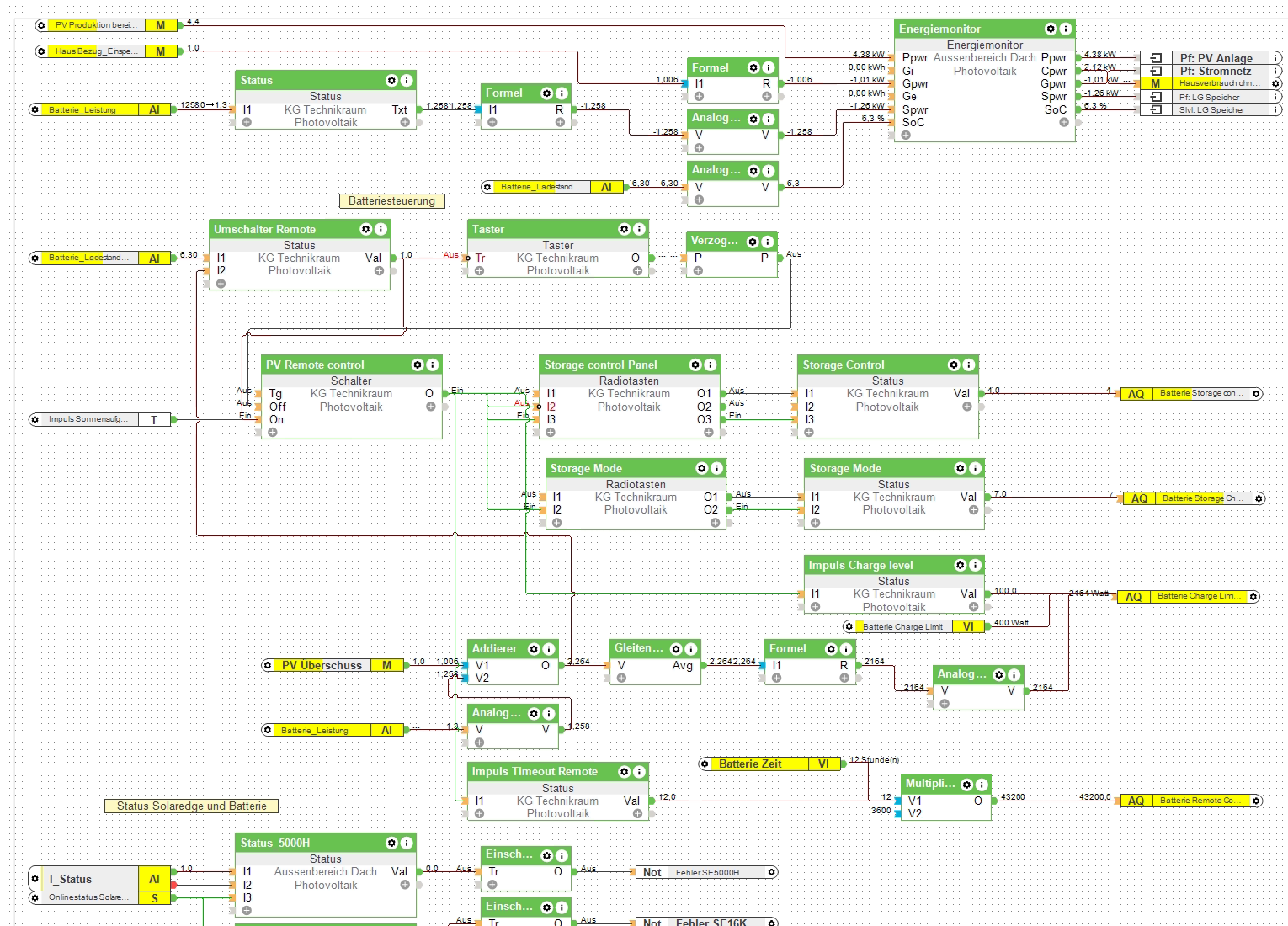

                  ich versuchs mal zu erklären:
                  Folgende Daten sind alle in Loxone vorhanden:
                  Netz (Bezug/Einspeisung)
                  Speicher (Ladeleistung/Entladeleistung einstellbar),(State Of Charge SOC in %)
                  PV Produktion
                  Hausverbrauch
                  Ich habe mir eine "dynamsiche" Ladelogik für die Batterie programmiert:
                  Dazu kann man bei der LG Batterie bzw. über den Solaredge WT die gewünschte max. Ladeleisteung (übrigens auch Entladeleistung) an den WT senden.
                  Wenn PV Überschuss!! (also PV Produktion - Hausverbrauch) vorhanden ist und einen Wert von 200W übersteigt wird die Ladeleistung der Batterie aktiviert und immer auf PV Überschuss -100W eingestellt.
                  Beispiel:
                  PV Produktion 1000W
                  Hausverbrauch 500W
                  PV Überschuss: 500W
                  Ladeleistung an der Batterie: 400W
                  -> Batterie wird mit 400W geladen ca 100W werden eingespeist (schwankt immer mal) WArum lasse ich 100W als Einspeisung drinnen? Hab gesehen, dass sonst immer mal wieder Netzbezug benutzt wird wegen den SChwankungen im Hausverbrauch. Das federt das merklich ab.
                  Damit das nicht zu stark rumregelt hab ich eine Mittelwertbildung üer Zeit x vor gewissen Werten gemacht damit es nicht zu viel springt.
                  Da wir auch noch eine Wärmepumpe für Heizung und WW haben und ich der WP den Vorrang vor dem Laden der Batterie gebe muss man das auch noch mit reinrechnen:
                  PV Überschuss, Hausverbrauch und PV Produktion wird auch über Modbus and die WP übergeben damit sie entsprechedn dem PV Überschuss regeln kann.
                  Ab ca 2kW fängt die WP an zu arbeiten.
                  Nehmen wir nochmal ein Beispiel:
                  PV Produktion: 5 kW
                  Hausverbrauch: 1kW
                  PV Überschuss: 4kW
                  Batterie lädt mit: 3,9kW
                  Einspeisung: 100W
                  Jetzt übergebe ich an die WP natürlich nicht den Überschuss von 100W sondern ich nehme die 100W + die aktuelle dynamische Ladeleistung der Batterie also 100W+ 3,9kW...d.h. die Heizung bekommt 4kW Überschuss singalisiert die sie max zur VErfügung hat -> macht WW oder eben Heizen uznd pbersteigt aber den Pv Überschuss nicht.
                  Je nachdem wie viel sich die Heizung schnappt verringert sich die die Ladeleistung der Batterie dann auch wieder dynamisch.
                  Das kann man im Prinzip noch mit weiteren Verbrauchern machen...oder man versucht es mit den neuen Energiebausteinen von Loxone...für meinen Fall muss man aber selber ran, hab mir die Steine noch nicht so genau angeschaut.
                  Ich hoffe soweit Verständlich?

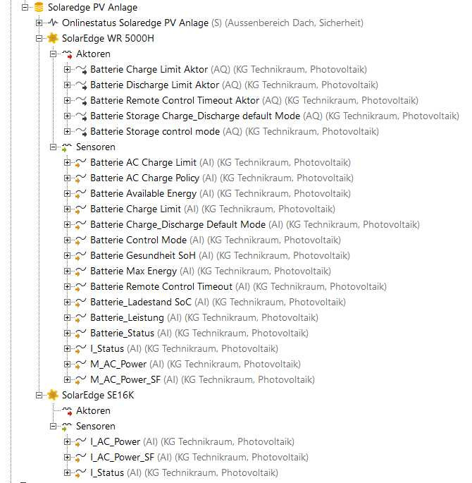

                  Pino72 kannst du vielleicht die Eigenschaften einen deiner Sensoren und deiner Aktoren teilen? Oder evtl. sogar deine Konfig zur Verfügung stellen?
                  Danke nochmals!

                  • Pino72
                    • 31.07.2018
                    • 280
                    #130
                    Ja genau, muss man konvertieren.
                    Da die configs immer sehr individuell sind und die Aktoren/Sensoren nicht wirklich übernommen werden können empfehe ich Dir dich da selber ranzurobben. Am besten schaust Du in das IOBroker Forum dort wird und wurde in voller Breite diskutiert was man bei der LG Batterie über Solaredge WT was wie einstellen muss.
                    Über andere Wechseltrichter und Batterien schaut das dann aber wieder ganz anders aus, da kann ich Dir auch nichts zu sagen.

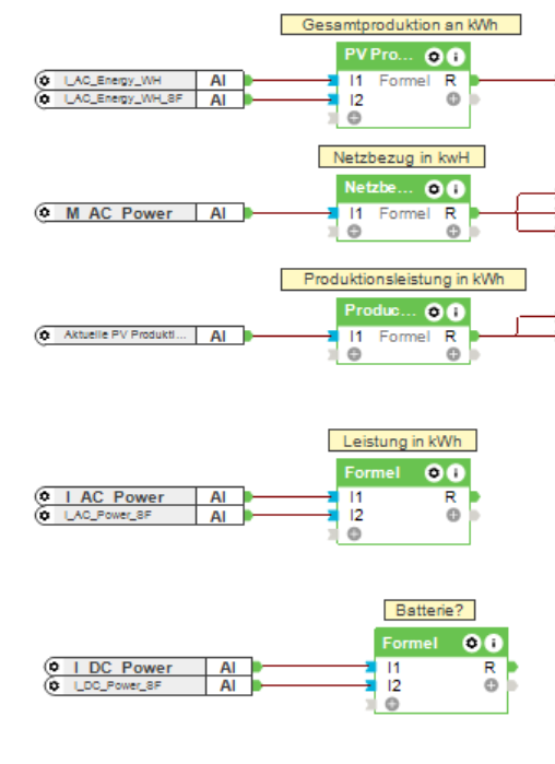

                        Wenn ich es richtig verstanden habe, ist es bislang noch keinem gelungen, einen SE Hybrid Wechselrichter über Modbus anzubinden, dass wirklich alles an Informationen ausgelesen werden kann, wie es der neue Energiefluss Baustein gerne hätte, oder?
                        Es wirkt echt wahnsinnig kompliziert.
                        Bislang wird mir PV Produktion, Netzbezug, Netzeinspeisung und der Status korrekt angezeigt.
                        Leider wird jedoch die Batterieproduktion als PV Produktion gewertet. Auch der SoC wird mir nicht angezeigt.
                        Über die API ist wohl alles möglich, jedoch nur alle 5min.

                          Zeig doch mal was du für Register ausliest? Hast du die Tabelle mit den batterie Registern?
