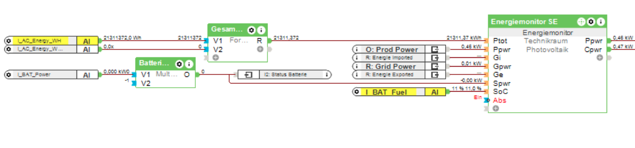

    Hallo, habe hierzu eine Frage, wir haben im Unternehmen eine SolarEdge mit 4 Wechselrichter und scheinbar sind dann noch 2 Smartmeter dran, jetzt habe ich mir die anleitung von SolarEdge hergenommen und die Register eingegeben in Loxone, bekomme auch werte, aber da kann was nicht stimmen, denn wenn kein Verbrauch ist (zb. Sonntag) wird mir dennoch annähernd konstant 126kW Verbrauch angezeigt... kennt sich jemand mit dem zeugs aus? der Installateur von der PV ist absolut überfordert mit dem ganzen hochtechnischen IT zeugsl....
    ich häng mal die screenshots der Meterwerte an und der WR.
    bin mir auch sicher, dass die statisik von Solar edge nicht passt, denn auch hier steigt der Verbrauch mit der Energieproduktion an (zb. Sonntags. )
    vielen Dank für eure Hilfe.
    lg
    Michl

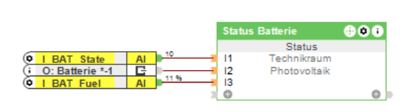

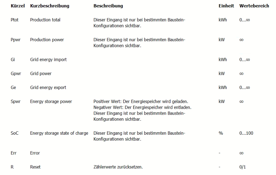

      Und danke Loxone, dass ihr alle Eingänge umbenannt habt und keine Doku dazu steht:
      Kann mir das bitte jemand ins Deutsch übersetzen im Sinne von ganz einfach wo kommt Bezug/Verbrauch hin, wo kommt Pv Produktion rein etc.
      Konkret brauch ich doch nur das hier damit der Monitor mir den aktuellen Stand mit allen 4 Kreisen anzeigt:
      1. I_AC_Power = PV Produktion
      2. M_AC_Power = Aktueller Netz-Bezug oder Einspeisung je nach - oder +
      3. Die Differenz aus 1 und 2 um den aktuellen Hausverbrauch zu berechnen?
      4. Batterie Ladestand ist klar SoC genauso wie Spwr, da steht es ja auch dabei ;-)
      Danke Euch schon mal!

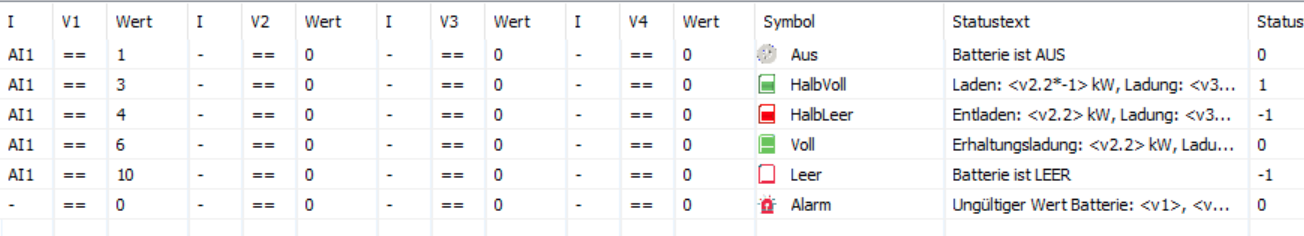

        bei mir sind auch 2 WR verbaut mit Batteriespeicher. Modbus TCP eingerichtet, läuft. Summiere die Werte der beiden WR.
        Wie erhaltet ihr die Werte der Batterie aus dem WR?
        Bei mir stimmt der Wert I_AC_Power nur, wenn die Batterie voll geladen ist. Wird gerade geladen kommt bei I_AC_Power die Gesamtproduktion minus gerade geadene Leistung raus.
        Ob die Batterie geladen wird sehe ich nur am Solaredge Monitoring.
        Jemand einen Tipp für mich?

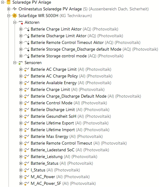

          Hier findest du alle Adressen was du von der Batterie bzw. dessen WT abrufen kannst...Status, Ladezustand, Ladeleistung und Abgabeleistung etc.

          Ich muss mich da leider auch nochmal einklinken... Ich hab die Bausteinvorlage aus der Loxone-Library geladen. Bei der Konfig arbeite ich mit den Mustern (Umrechnungen) hier aus dem Threat. Die Anbindung passt und ich kann Einspeisung/Bezug und Produktion sehen. Das funktioniert alles sauber und ordentlich.
          Wie unterscheide ich aber die PV-Produktion und die Batterie-Leistung? I_AC_Power ist der Wert der über den WR läuft. Hierbei unterscheidet er nicht, ob die Leistung von der PV-Anlage oder von der Batterie kommt...
          Aktuell arbeite ich mit einem Workaround, dass ich mir die Batterieleistung und die Information ob geladen oder entladen wird, aus der API hole. Ich hätte die Information aber gerne vom WR, wenn ich schon eine direkte Verbindung habe.
          Irgendwie scheine ich hier zu blöd um die vorhandenen Werte umzurechnen... den Screenshot aus HOWTO: Reedkontakte per 1-Wire anbin...Button-Lösung) kann ich auch irgendwie nicht umsetzen, da ich diese Werte gar nicht in der Vorlage habe.
          Vielleicht hat jemand einen Tipp für mich :-)

            Hi, Sind denn M_AC_Power und I_AC_Power gleich?
            Loxone: MS Gen1, Audioserver +5 St. Ext, NFC(s), Air, Dimmer, Relais
            KNX: BWM, Glastaster II, div. Schaltaktoren und RGBW Dimmer
              Moin,
              Nein, I_AC_Power gibt die Leistung an, die der WR zur Verfügung stellt und entspricht der aktuellen PV-Produktion oder der aktuellen Leistung die von der Batterie kommt. Beides positive Werte. I_AC_Power ist gleich 0 wenn es Nacht ist und die Batterie leer ist.
              M_AC_Power gibt an, ob ich Netzbezug habe oder einspeise (Werte positiv, oder negativ).
              Mir fehlt die Information, ob die Batterie genutzt wird und wie groß der Strom ist, den die Batterie zur Verfügung stellt, in der API erhalte ich diese Infos (allerdings kann ich nur alle 5 Minuten auf die API zugreifen), aber wenn sie in der API sind, müsste der WR die ja ebenfalls zur Verfügung stellen…
              Vermutlich muss man irgendeinen Anderen Wert umrechnen, oder es fehlt ein Register, dass ich per Modbus noch nicht abfrage… vielleicht/wahrscheinlich auch nur ein Denkfehler von mir
              Wie erkennt Ihr denn den Unterschied?

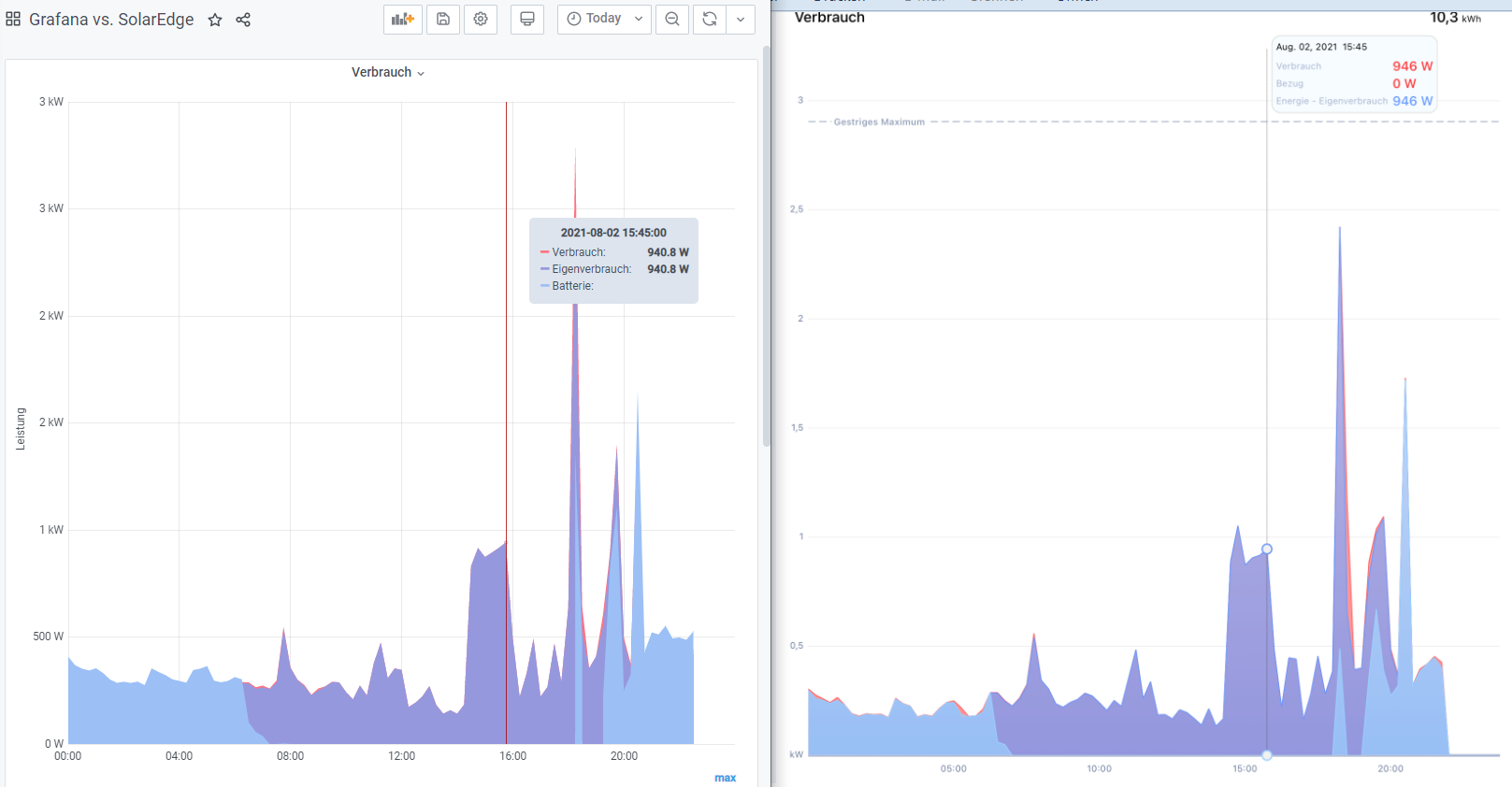

                Schaut mal hier inden iobroker thread, ich denke man muss noch einen zusätzlichen Wert nehmen um die Batterie messen zu können bei einem WT:
                Hier der Link zum iobroker Thread:
                @pvonroof Die Leistungsdaten habe ich nun zusammen. Hier verglichen mit der mySolarEdge App. Links Grafana Auswertung und rechts die App: Die Grafiken stimmen recht gut überein (wenn auch nicht perfekt). Die Leistungswerte habe ich wie folgt ausgerechne...
                Die Leistungswerte habe ich wie folgt ausgerechnet:
                1. Produktion PV (PV-Erzeugung):
                40083_I_AC_Leistung + 57716_Battery_1 Instantaneous Power
                Bemerkung: Variabelbereich von 0 - 20'000W, damit es in der Nacht keine negativen Werte gibt (DC-DC-Verluste)
                2. Verbrauch (Hausverbrauchs-Leistung):
                40083_I_AC_Leistung - 40206_M_AC_Power
                3. Eingenverbrauch-Leistung:
                40083_I_AC_Leistung - (positive Werte von: 40206_M_AC_Power)
                Herleitung:
                Verbrauch - Leistung aus dem Netz
                = 40083_I_AC_Leistung - 40206_M_AC_Power - (negative Werte von: 40206_M_AC_Power)
                = 40083_I_AC_Leistung - [(positiven Werte von: 40206_M_AC_Power)+(negativen Werte von: 40206_M_AC_Power)] - (negative Werte von: 40206_M_AC_Power)
                = 40083_I_AC_Leistung - (positiven Werte von: 40206_M_AC_Power)
                4. Von der Batterie (Batterie Entlade-Leistung):
                negative Werte von: 57716_Battery_1 Instantaneous Power
                in der Nacht ist nun die angezeigte Energie aus der Batterie höher, als der Verbrauch (DC-DC-Verlust von etwa 90 Watt), dies stimmt mit der App noch nicht überein. Dort wird in der Nacht die Batterieleistung nie höher als der Verbrauch angezeigt.
                5. Batterie Lade-Leistung (taucht in der App nicht einzeln auf):
                positive Werte von: 57716_Battery_1 Instantaneous Power
                6. Leistung aus dem Netz (taucht in der App nicht einzeln auf, Imported Power):
                7. Einspeisung (Leistung ins Netz, Exported Power)
                Leistungen habe ich somit beisammen. Teils werden die Werte der Batterie noch nicht regelmässig aktualisiert / geloggt, ansonsten kann ich nun gut unterschiedliche Grafiken zusammenstellen.
                Rechnet ihr die Werte auch so aus?
                Nächster Schritt ist die Berechnung / Visualisierung aller 7 Energie-Werte und ein Vergleich zum Hauszähler...
