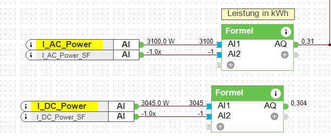

                  Ich muss korrigieren:
                  Der Wert, den mir I_AC_Power ausspuckt, ist der Wert der PV abzüglich dem Anteil, der in die Batterie eingespeist wird.
                  Also z.B.: 1kw Energiegewinnung durch die PV-Module - 0,3kw, die in die Batterie direkt eingespeist werden = 0,7kw der Wert, der mir über I_AC_Power ausgegeben wird.
                  Mit I_DC_Power habe ich es auch schon versucht. Der Wert, der mir hier angezeigt wert, ist nicht exakt der, der mir über I_AC_Power angezeigt wird, aber verdammt ähnlich.
                  Siehe Screenshot.
Ansichten: 2609
Größe: 64,9 KB
                  • Tico
                    Tico kommentierte
                    Auf meinem Fronius-System ist der Unterschied zwischen DC_Power und AC_Power der Verlust bei der Umwandlung von DC in AC. Ein Leistungsverbrauch von ~55 Watt ist normal, wenn ein Wechselrichter auf diesem Leistungsniveau läuft.
                    Was ich nicht erklären kann, ist, dass Ihr AC-Wert der höhere Wert ist.
                    Naja und das Hauptproblem ist eben auch, dass dieser Wert nicht dem eigentlichen Wert der aktuellen Energiegewinnung entspricht, sondern der Wert nach Abzug des Anteils, der gerade in die Batterie geht, ist.

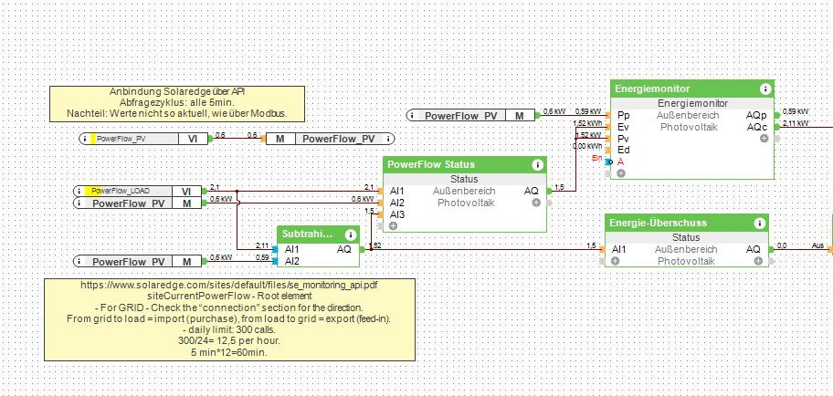

                  #87
                  So, siehts bei mir nun aus, jetzt, wo die API-Schnittstelle wieder funktioniert.
                  Allerdings eben nur mit einem Zyklus von 5 Minuten, was gerade bei einer Automatikbeschattung und immer mal wieder durchziehenden Wolken nervig ist.
                  Aber den Wert "LOAD" den würde ich mir einfach vom Modbus TCP wünschen.:-/Klicke auf die Grafik für eine vergrößerte Ansicht
Ansichten: 2782
Größe: 197,0 KB
                  • herrnik
                    herrnik kommentierte
                    Der Wert „Powerflow_LOAD“ bezeichnet den Energieverbrauch des Hauses und kann nicht direkt vom Wechselrichter kommen.
                    Wenn, dann höchstens über einen Stromzähler von Solaredge.
                    Dieser hätte dann aber die Verbrauchswerte unter dem Präfix „M_“ wie „Meter“ gemeldet.
                    Was Du hingegen vergleichen könntest sind die Werte von „Powerflow_PV“, welcher in etwa mit dem Modbus Wert „I_AC_Power“ übereinstimmen sollte.
