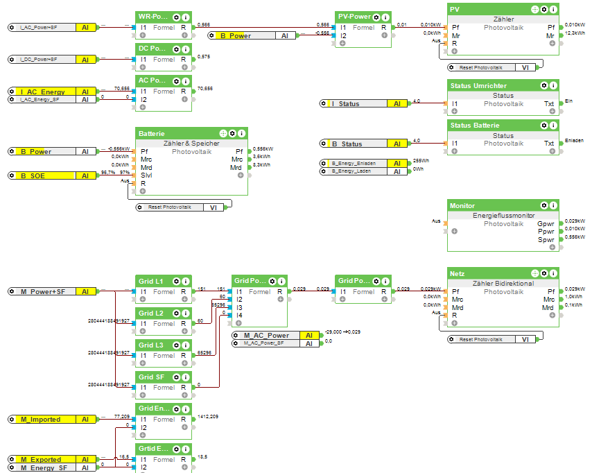

    habe seit einiger Zeit die Post verfolgt und bei den letzten bin auch fündig geworden und verschiedene Probleme rund um den Energiemonitor zu beheben.
    Ich habe einen SE 10K mit Batterie 10K; Netzeinspeisung aktuell deaktiviert/bzw. 0.
    Folgende Lösungen für die diskutieren Themen habe ich erarbeitet bzw. aus den Post herausgefiltert:
    I_AC_Power+SF/Zähler PV:
    Ist die reine Wechselrichterleistung ins Netz, entspricht der PV-Leistung wenn keine Batterie vorhanden
    IO-Adresse = 40083, 32-bit unsigned, 16-Bit Register/Registerreihenfolge angehakt, Abfragezyklus 5s, Eingangswert 0/0, Zielwert 100/100
    Formel WR-Power = INT(I1/65536)*10^(I1-65536*(INT(I1/65536)+1))/1000
    Formel PV-Power = IF(I1+I2>0;I1+I2;0) (damit keine negative Leistung gezählt wird)
    Zähler bekommt PV-Power, keine Energiewerte
    M_AC_Power+SF/Zähler Netz:
    Lese die einzelnen Phasen + SF mit 64 Bit-Abfrage (Register 40207/40208/40209/40010)
    IO-Adresse = 40207, 64-bit unsigned, 16-Bit Register angehakt, Abfragezyklus 5s, Eingangswert 0/0, Zielwert 100/100
    die einzelnen Wörter (16 Bit) sind dann L1, L2, L3 und SF
    Formel Grid L1 = I1-65536*INT(I1/65536)
    Formel Grid L2 = INT(I1/(65536))-65536*INT(I1/(65536^2))
    Formel Grid L3 = INT(I1/(65536^2))-65536*INT(I1/(65536^3))
    Formel Grid SF = INT(I1/(65536^3))-65536*INT(I1/(65536^4))
    Formel Grid-Power = ((-IF(I1>32767;I1-65536;I1)-IF(I2>32767;I2-65536;I2)-IF(I3>32767;I3-65536;I3))*10^IF(I4>32767;I4-65536;I4))/1000 (Vorzeichen ermitteln und korrigieren)
    Zähler bekommt Grid-Power, keine Energiewerte
    zur Kontrolle darunter M_AC_Power und M_AC_Power_SF getrennt zur Anzeige (ohne Berechnung)
    B_Power/Zähler Batterie:
    B_Power: IO-Adresse = 57716, 32-bit floating point, 16-Bit Register angehakt, Abfragezyklus 5s, Eingangswert 0/0, Zielwert 1000/1 (kW)
    S_OE:IO-Adresse = 57732, 32-bit floating point, 16-Bit Register angehakt, Abfragezyklus 5s, Eingangswert 0/0, Zielwert 100/100 (%)
    Zähler mit Lieferung=Positiver Wert, Verbrauch = Negativ Wert und SOE (State of energy)
    Schalte ich nun die Leistungen (kW) und die Energiewerte (kWh) auf die Zähler, so stimmt die Anzeige des Eigenverbrauchs, Batterieverbrauchs usw. nie (entweder die Produktion stimmt oder der Verbrauch stimmt); schalte ich hingegen nur die Leistungen (kW) auf die Zähler dann wird alles korrekt berechnet. Aus verschiedenen Test hat sich dann das angehängte Programm ergeben und die Daten von heute. Mal sehen was morgen kommt usw.

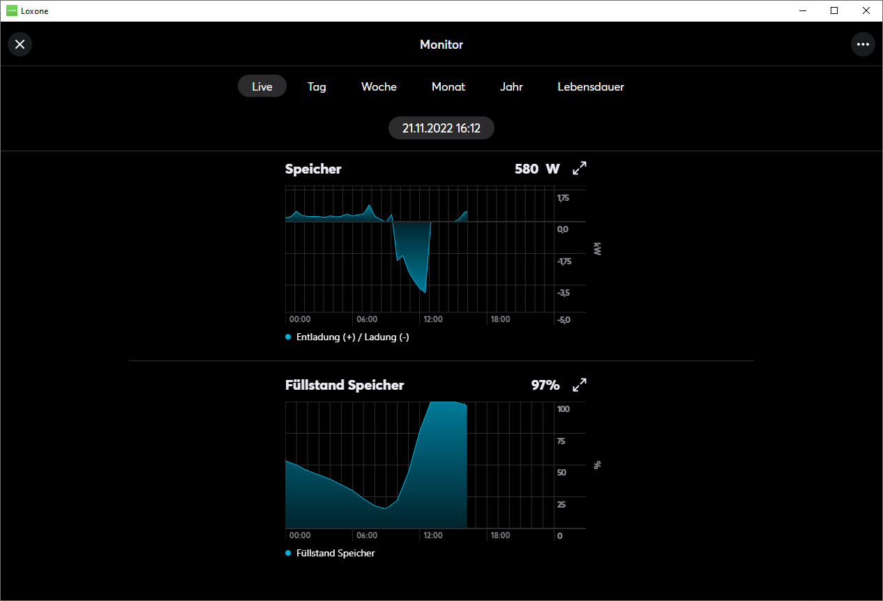

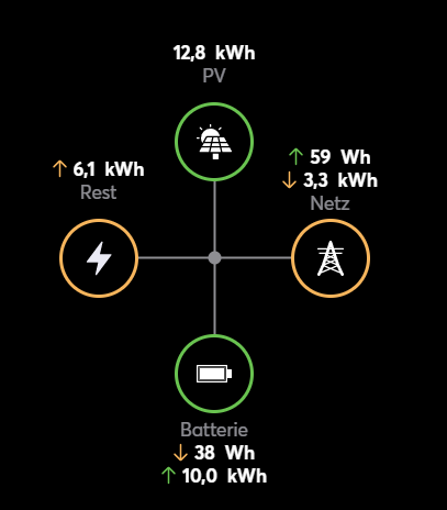

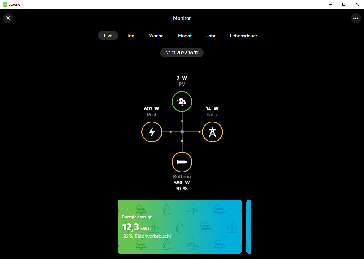

    #138

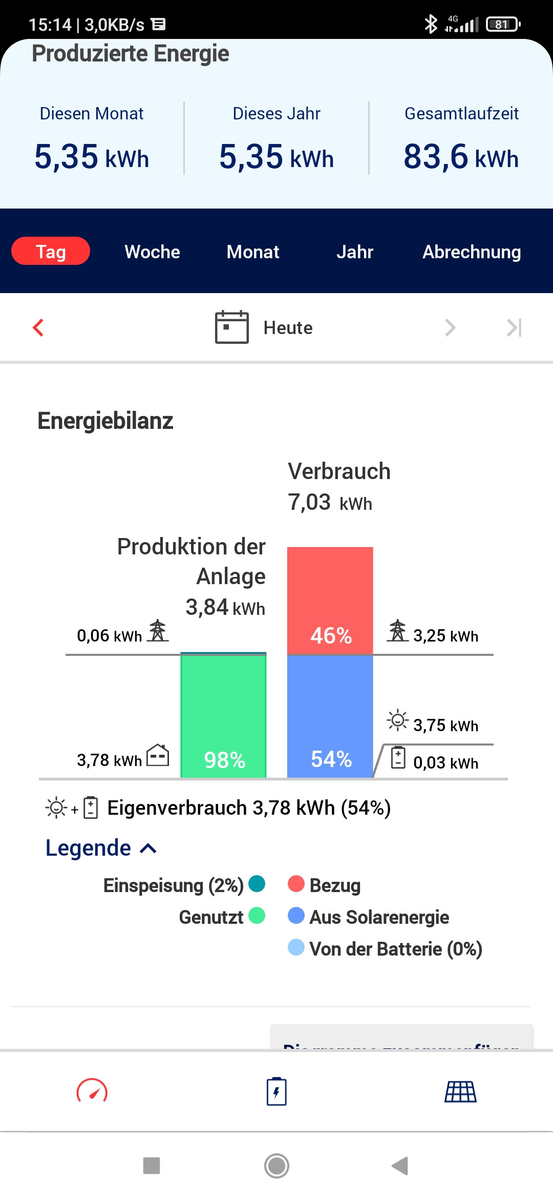

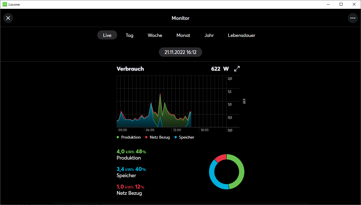

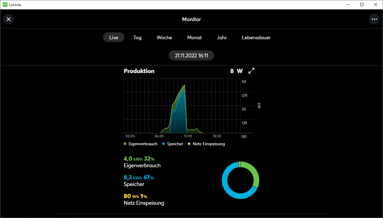

    Hallo User,
    Habe jetzt mal die Daten des Portals und die in Loxone (Modbus TCP) verglichen. Da sieht man sofort dass etwas im Portal komplett falsch berechnet wird (oder ich verstehe es nur nicht richtig).
    gestern Schneefall und Batterie irgendwann leer, d.h. heute früh mit leerer Batterie gestartet.
    Da Portal zeigt nun folgende Werte:
    - 3.79kWh Produktion heute -> 3.73kWh Eigenverbrauch (Sonne+Batterie), 0.06kWh Netzeinspeisung
    - 6.98kWh Verbrauch -> 0.03kWh Batterie, 3.71kWh Sonne, 3.24KWh Netzbezug

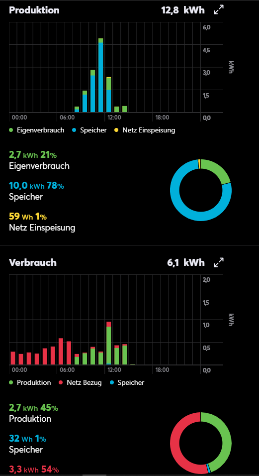

    Loxone zeigt:
    - 12.8kWh Produktion heute -> 2.7kWh Eigenverbrauch, 10kWh Batterie, 0.059kWh Netzeinspeisung
    - 6.1kWh Verbrauch -> 2.7kWh Produktion, 0.032kWh Batterie, 3.3kWh Netzbezug
    Ich weiß je nicht wie das Portal die Daten berechnet, aber bei 3.79kWh Produktion kann ich keine Batterie mit 9.2kWh laden.
    Ich glaube den daten in Loxone mehr, auch weil der Hauszähler des E-Wertes denselben Verbrauch anzeigt (habe den Zählerstand des Smartmeters am Wechselrichter mit dem Zählerstand des Netzzählers des E-Wertes korrigiert (Formelbaustein)

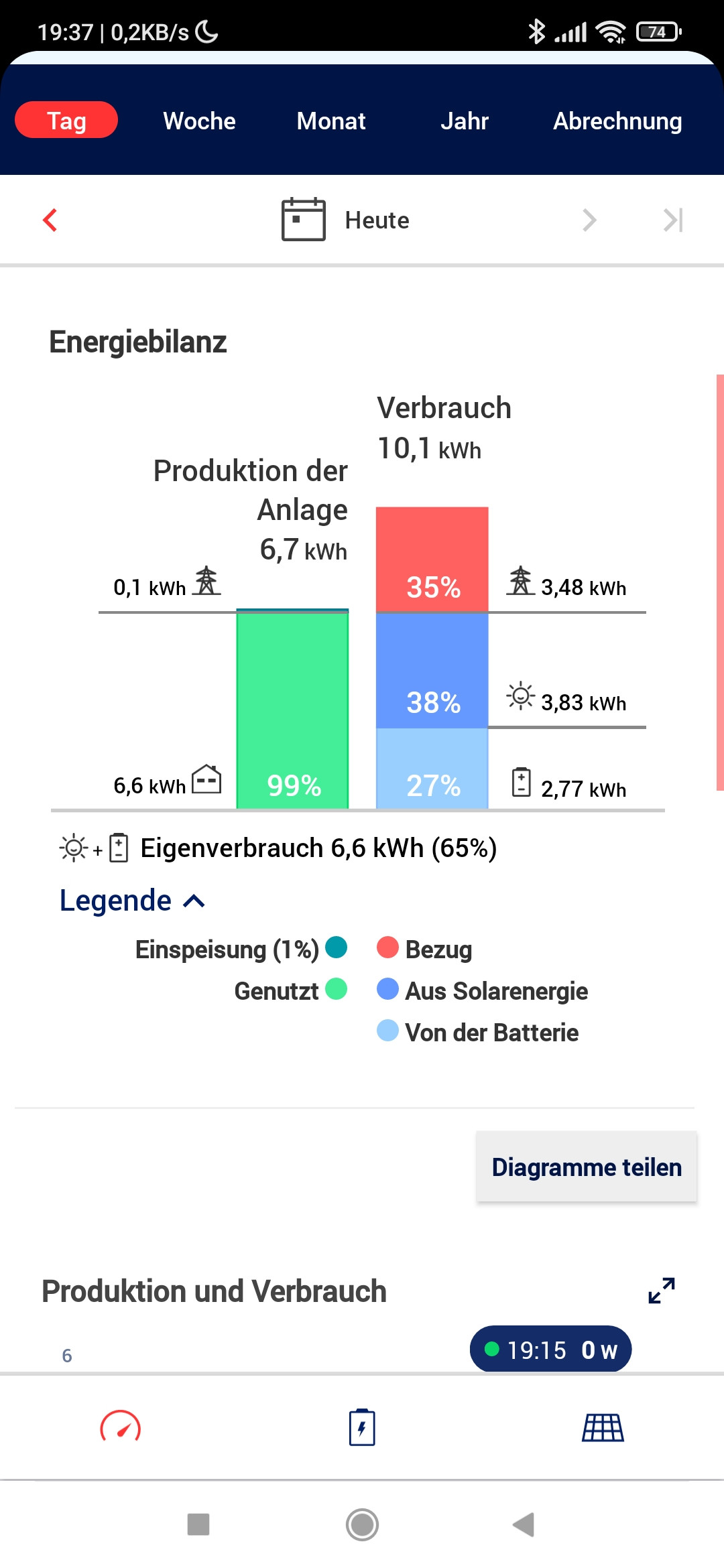

      #139
      Anbei Bilder
      • PLCProg
        • 21.11.2022
        • 6
        #140
        Nachtrag zu heute,
        das SE Portal rechnet die Batterieleistung nicht beim Laden (deshalb auch die geringe PV-Leistung), sondern beim Entladen wird die Energie zur Produktion addiert, d.h. die Lade/Entladeverlust werden einfach verworfen und die Produktion ist etwas kleiner. Beim Verbrauch schein dann dieselbe Entladeenergie auf (siehe Bild)

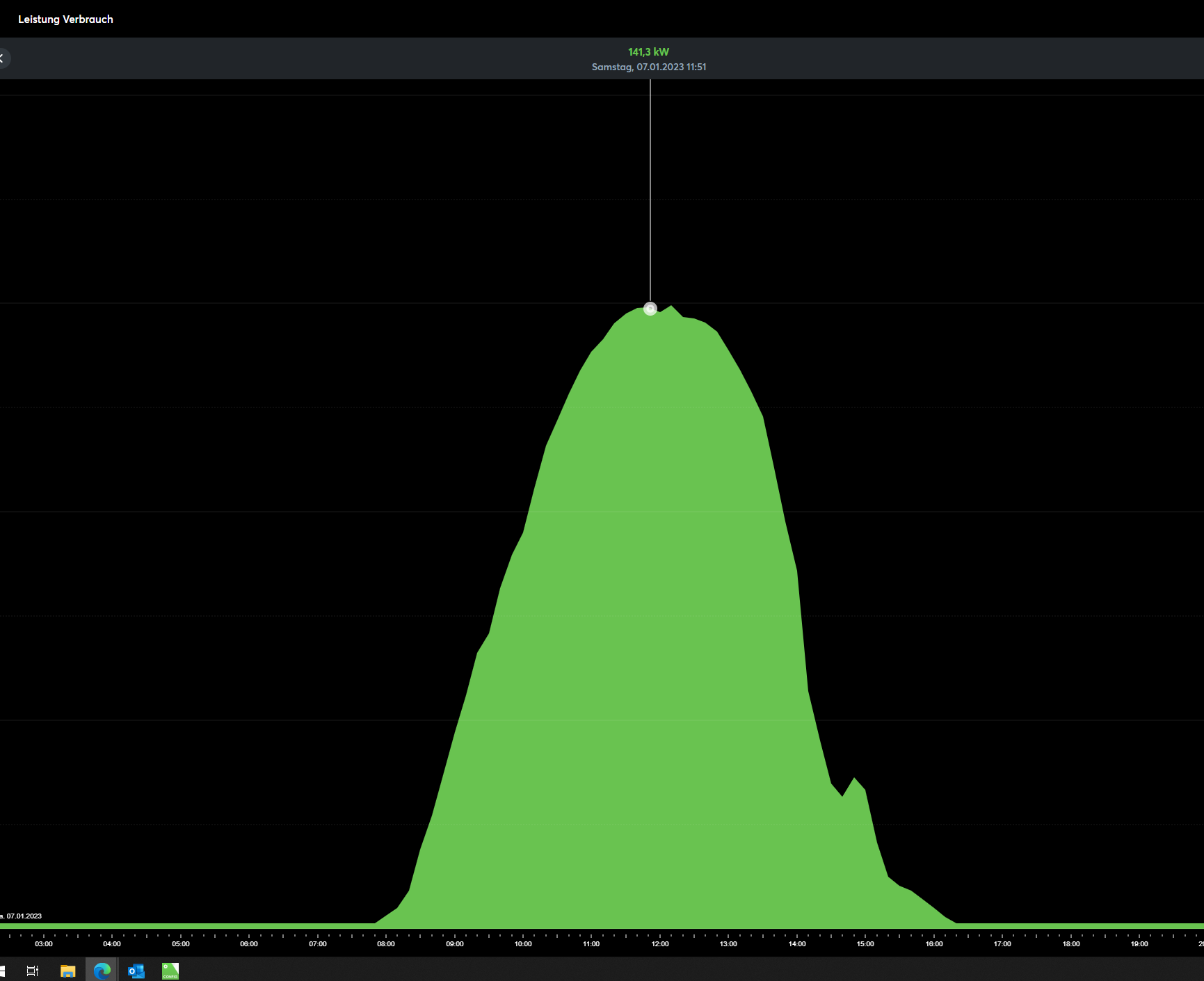

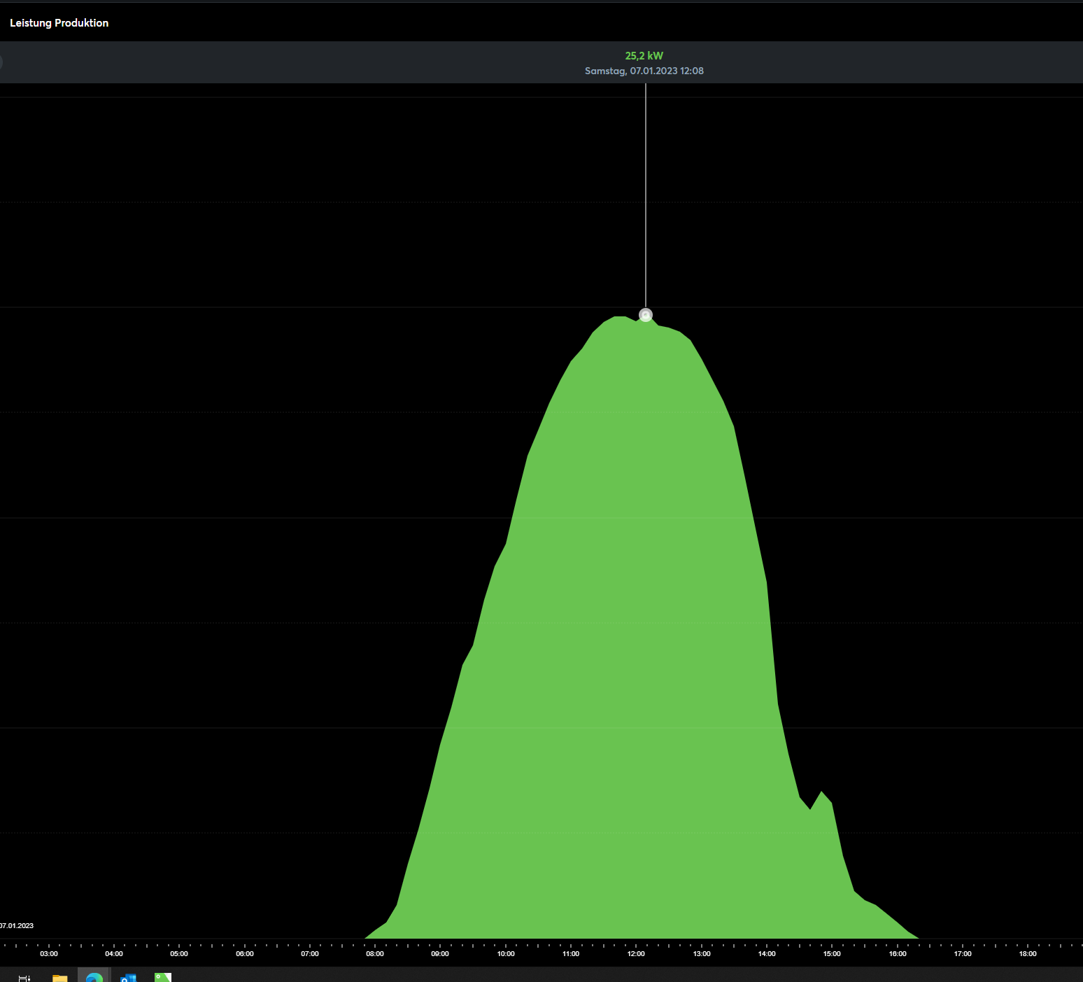

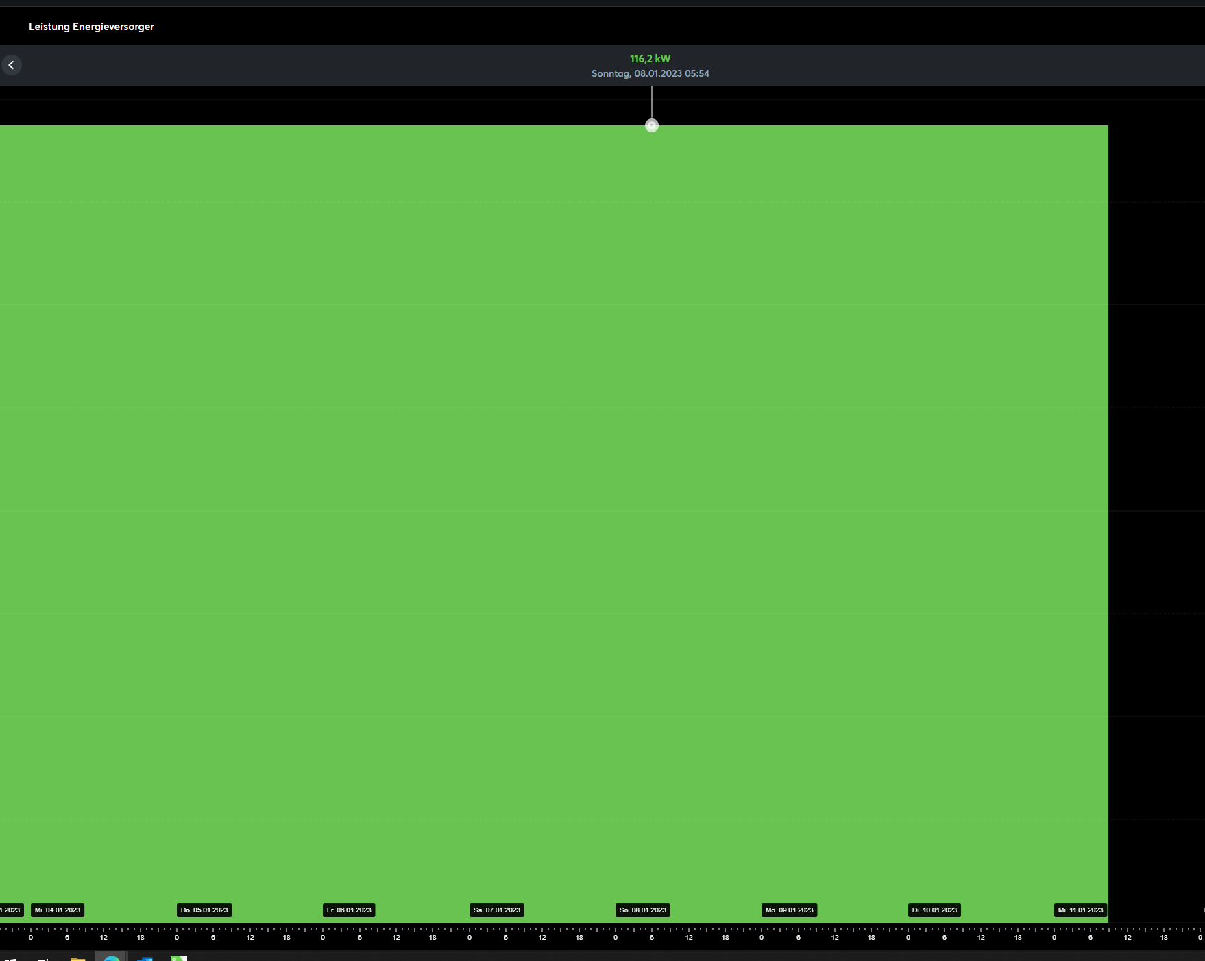

          hallo nochmal, also ich habe jetzt einiges versucht, die vorlage von Loxone selbst (die v2) dann die Vorlage von PCLProg... und was man sonst noch so von solarEdge findet.. aber die werte können absolut nicht stimmen, denn dann wäre unsere PV die effizienteste die es gibt.. bei 400kWp produziert die teilweise MWh!...
          ABER ich denke da hat die Montagefirma einen Fehler gemacht... denn selbst Sa und SO wo keine Verbraucher laufen steigt der Verbrauch fast parallel mit der Produktion der PV an .... kann eigentlich nicht sein... vom Ersteller werden wir immer nur vertröstet, sie können nichts machen, das würde alles so passen... bezweifel ist...
          wie könnte ich das irgendwie kontrollieren? ich habe gesehen man kann mittels Bluetooth auf die WR verbinden und daten auslesen, kann diese aber noch nicht wirklich zuordnen... hatte schon jemand ähnliche probleme?
          bin für jedes fitztelchen Info dankbar!
          lg
          • rome
            rome kommentierte
            Passen deine Skalierfaktoren? Wenn statt kWh MWh rauskommen könnte das ein Thema sein.
            Wie ist der Zustand in der Solaredge Monitoring App? Ist hier alles identisch mit den Werten in Loxone?
            Hast du Screenshots deiner Loxone Werte und Statistiken sowie die der Solaredge App?
            Aus anderen Foren weiß ich dass zum Teil die Anschlüsse der Zähler bei SE Zählern vertauscht wurden. Ist das der Fall?
        • Michlb1003
          • 21.03.2022
          • 23

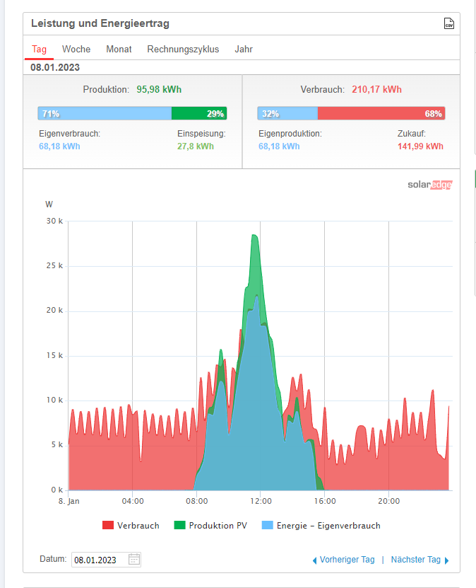

          #143
          hallo rome
          die Skalierfaktoren stimmen, denn diese MW Werte kommen nur vereinzelt vor... sonst sind die im Normalfall eben kW. die Werte der Solar-Edge stimmen nicht mit den Werten von Loxone (Modbus-werte) noch mit denen der Wechselrichter direkt (per BT-Verbindung) überein... noch ein Screenshot aus dem SE - Monitoring vom Samstag (keine aktiven Verbraucher und hoher Verbrauch gemessen)
Ansichten: 1690
Größe: 71,6 KB
ID: 375113selbe Tag im Loxone:
Ansichten: 1388
Größe: 42,7 KB
ID: 375114Klicke auf die Grafik für eine vergrößerte Ansicht
Ansichten: 1364
Größe: 50,2 KB
ID: 375115Klicke auf die Grafik für eine vergrößerte Ansicht
Ansichten: 1382
Größe: 32,6 KB
ID: 375116Statistik der Zähler sind seit 20. Okt 2022 leer.....
          Wir haben an den Smartmetern von unserem Energie-Anbieter auch die Loxone-Zähler-Dinger drauf, zur Gegenkontrolle der SE daten mit einspeisung und so... aber die passen mit den SE daten überhaupt nicht zu sammen...
          Nachstehnd das Programm zu den entsprechenden Werten der Anlage die auch im SE angezeigt wird, die 2. Anlage (auch 200kWp) wird im SE gar nicht erfasst/dargestellt - da hat der Anlagenbauer gemeint, vielleicht wird hier online was falsch berechnet und hat die rausgenommen...
          Hier die Werte nach der Anleitung von oben.:
Ansichten: 1282
Größe: 124,5 KB
          ich hoffe die Infos sind verständlich und ausreichend, ich muß gestehen, ich weiß nicht mehr weiter wo ich was noch ändern soll, seitens SolarEdge kommt auch nicht wirklich viel unterstützung, die meinen wir sollen uns an den Anlagenbauer wenden, der hat von dem scheinbar noch weniger ahnung als ich.... aber verkauft und hinter ihm die Sintflut...
          danke schon mal. ​​​

                • Ralphidelio
                  • 08.06.2016
                  • 26
                  #150
                  Hi Tico, hi bbi
                  I'm a bit confused about the discussion, on calculating the correct values. From my understanding, you get 2 values from your SolarEdge:
                  - I_AC_Power
                  - I_AC_Power_SF
                  In my example it looks like this:​
Ansichten: 1199
Größe: 32,0 KB
                  You see, with the scaling factor 1x, you get 1.451 kW from the AC_Power value. And that seems to be correct. (The formula you mentioned above is correct, I use the same one).
                  As for how to get the correct values, you poll the modbus once (in my case via TCP) and get a series of values at the same time. As I understand it, the values you get should be correct, right?
                  bbi why do you want to calculate the correct value on another way? Did I miss something?
                  br Ralph
