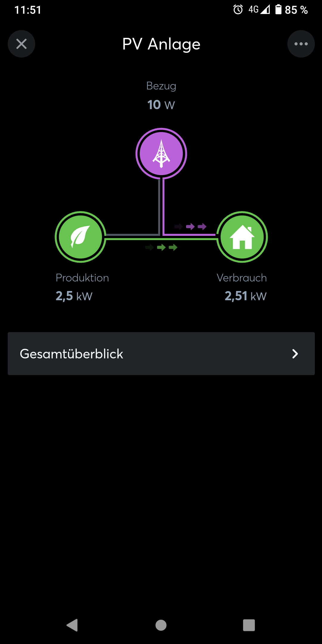

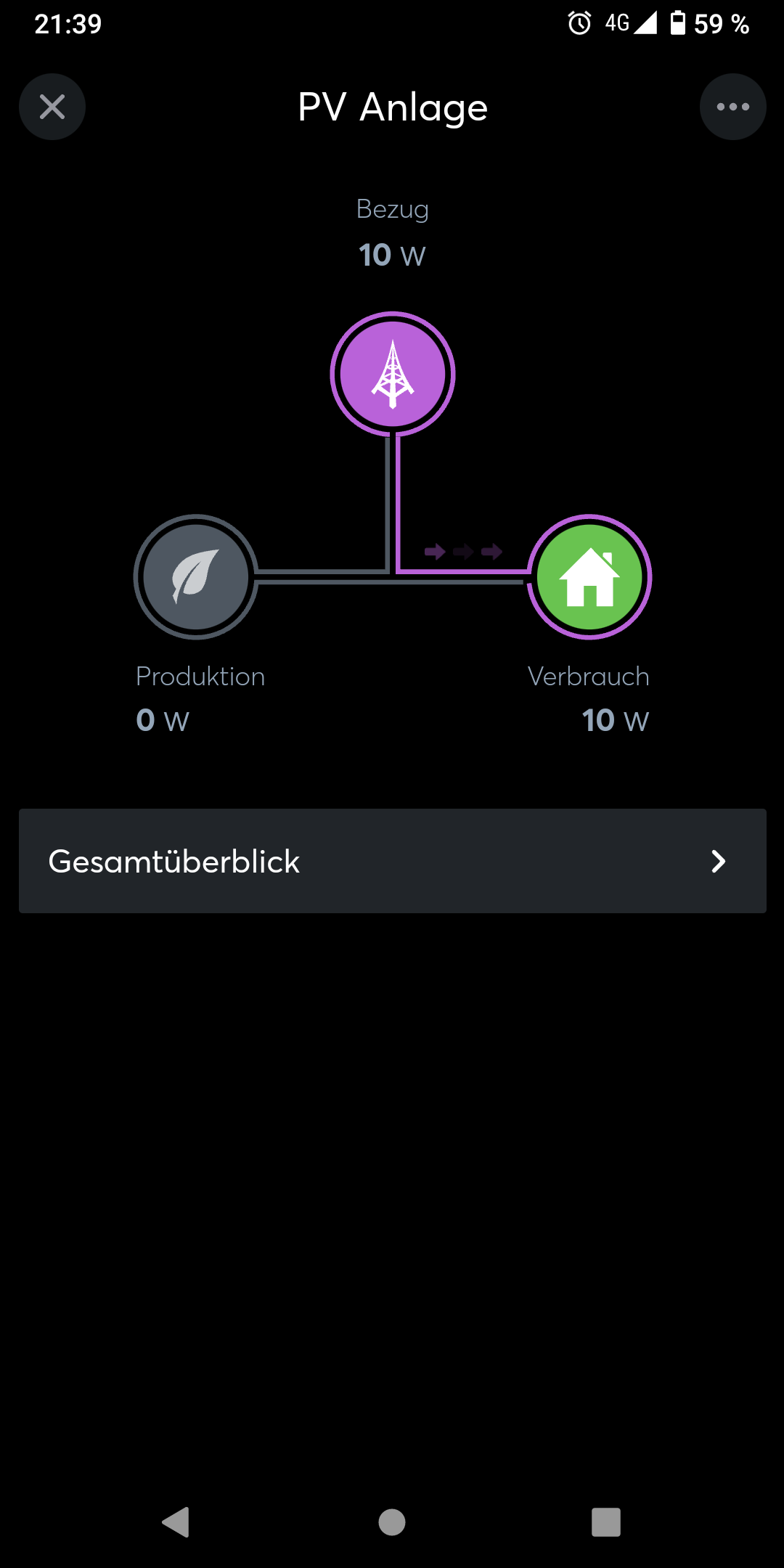

      Hallo, habe nun auch seit paar Tagen einen solar Edge wechselrichter über modbus in loxone eingebunden.
      leider zeigt er mir immer die 10watt bei Bezug an, siehe Bild, habe ebenfalls siehe Bild die Vorlage von loxone genommen für den solar Edge wechselrichter. Als Formel steht überall (i1*10^i2) drinn.
      Die total Leistung konnte ich immer richtig abfragen aber seit dem letzen Update wird mir der Wert um das 10fache mehr angezeigt, was kann das sein? Im live View seh ich es richtig.
      Kann mir hierzu jemand helfen?
      • Pino72
        Pino72 kommentierte
        Hast du einen Smart Meter von Solaredge angebunden der den Verbrauch des Hauses misst und die Einspeisung und den Bezug etc?
        Ansonsten wird Dein Haus im Ruhezustand ja nicht 0W verbrauchen sondern wesentlich mehr.....
        Mach doch mal live view an wenn es Nacht ist und mach den Screenshot nochmal von Deinem Energiemonitor. Ich empfehle auf den Energieflussmonitor umzusteigen mit Zählern etc.

      Smart Meter hab ich vom Netzbetreiber. Von solar Edge ist der Zähler in der Backup Box verbaut, diese muss ich aber erst noch montieren. Komisch ist das er mir heute (gestern hab ich ein Update der loxone config gemacht) bei der Produktion gesamt Tag gar nichts mehr anzeigt.

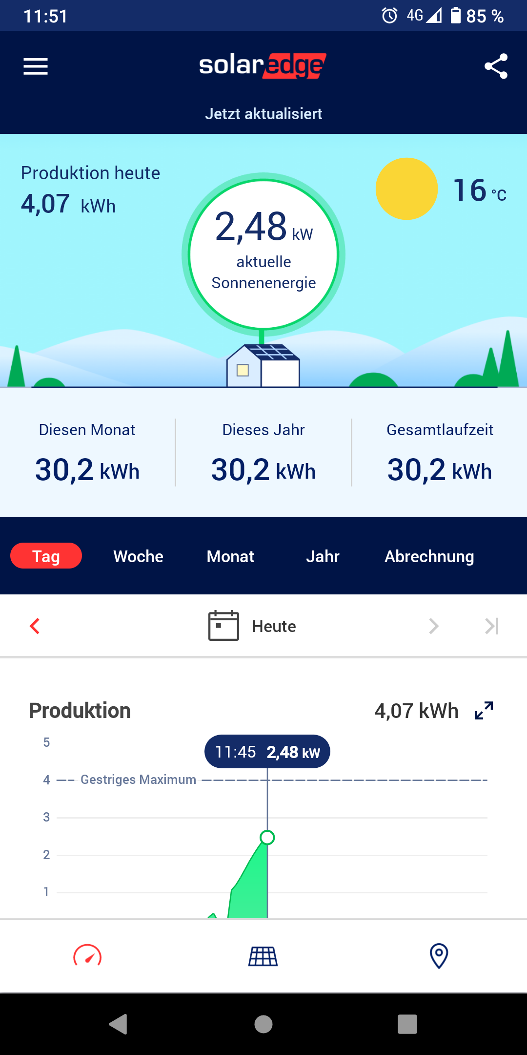

        Was sagt denn das Solaredge Monitoring Portal??
    • coupe_harry
      • 29.08.2023
      • 16
      #169

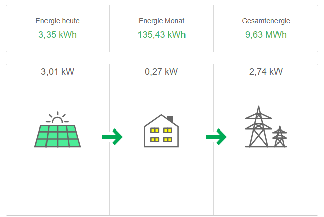

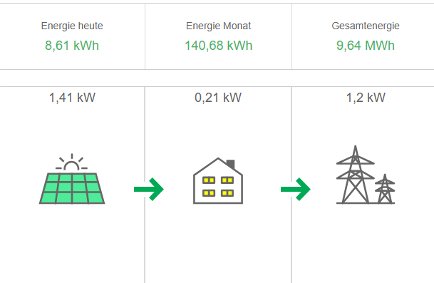

      Hier 2 Bilder da stimmen die Werte bei Produktion ziemlich überein. Denke wird bissl versetzt sein von der Abfrage her. Immer halt diese 10 Watt hab ich da hängen. Kann das daran liegen das ich den solar Edge Zähler noch nicht verbaut habe und er daher nicht genau weiß was ich gerade verbrauche oder?
      • Pino72
        Pino72 kommentierte
        Ja klar, du kannst ja noch gar keinen Verbrauch messen...daher sind die 10w wohl quatsch. Musst du warten bis der Smart Meter von Solaredge angeschlossen ist. Dann siehst Du im Portal auch den Verbrauch und die Einspeisung etc.

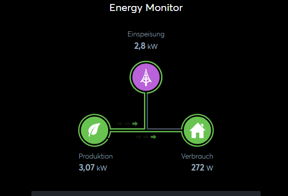

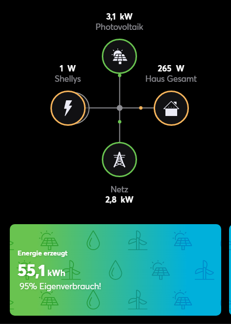

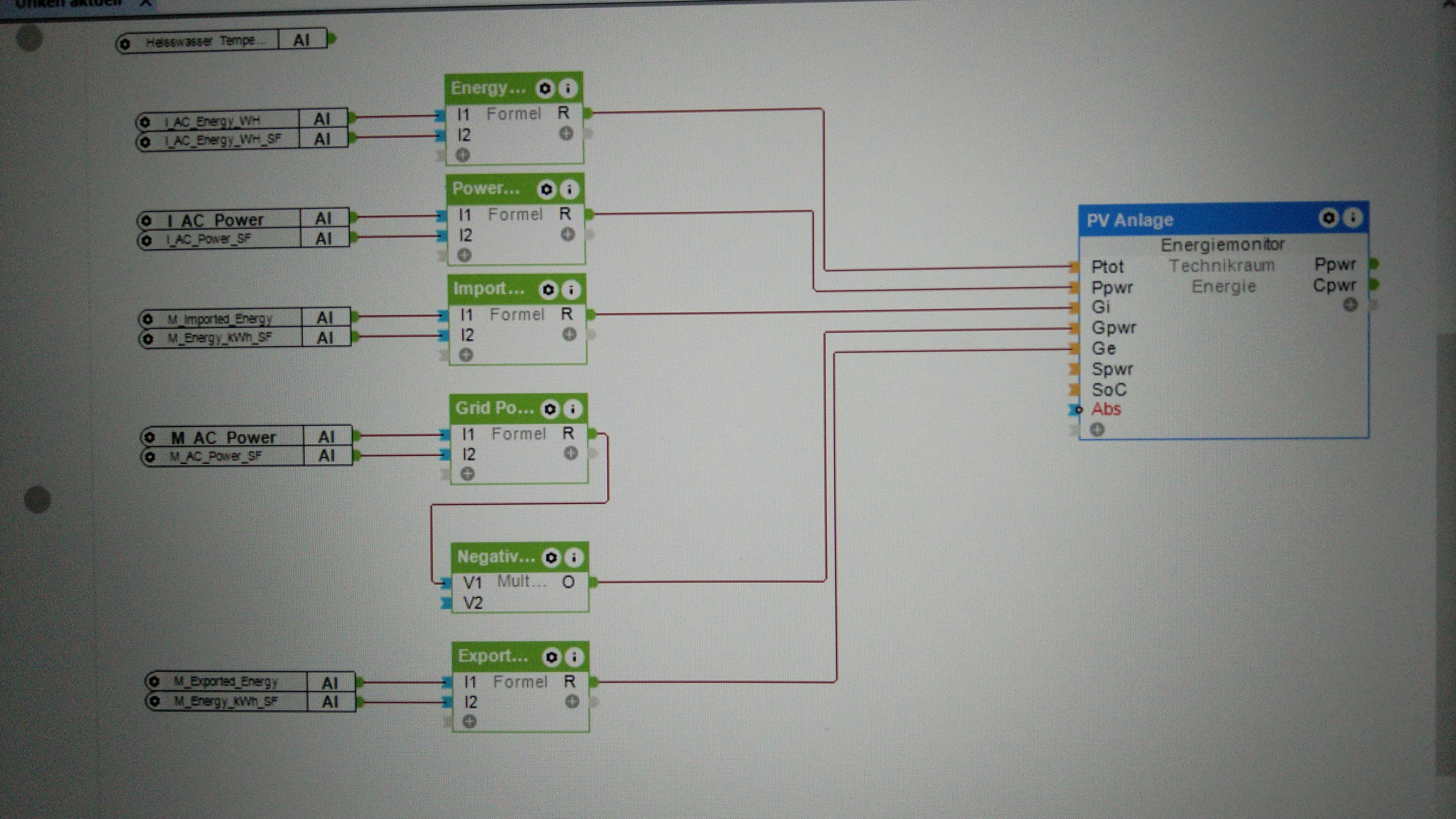

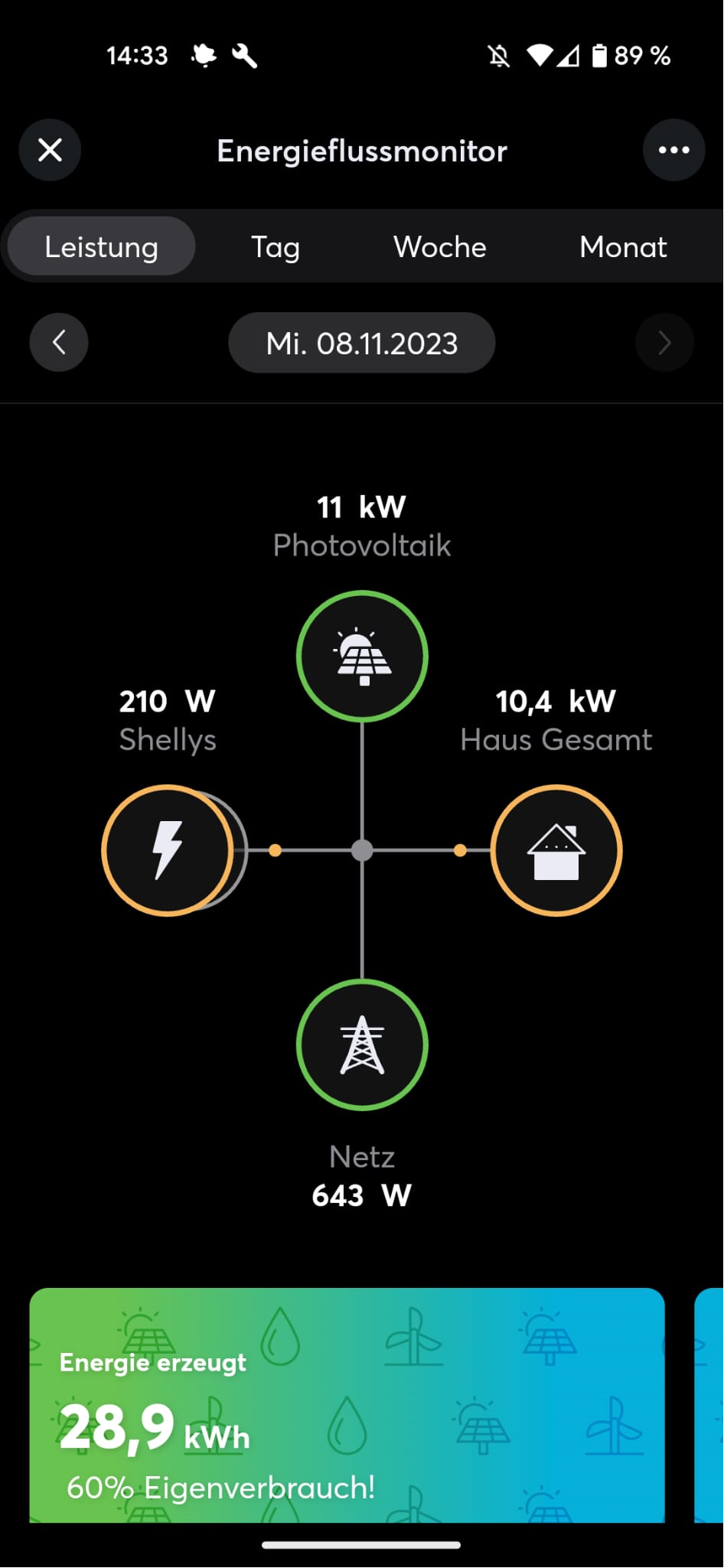

          kann mir bitte wer weiterhelfen!? Bei mir stimmen die Werte im Energieflussmonitor nicht überein! Im Energie Monitor wird es mir richtig angezeigt!
          Was kann ich ändern bzw. wo muss ich was ändern?
          Leider kann ich den Fahler aktuell nicht genau zeigen...laut den folgenden Bildern ist ja alles richtig. JEDOCH zeigt mir der Energieflussmonitor ab und zu z.B. nicht 3,1kW sondern 31kW bei der PV Siehe an. Energieflussmonitor "Energie erzeugt" 55kWh...das stimmt daher nicht, sollten 3,35kWh sein! Das letzte Bild zeigt den Fehler....11kW, sollten aber 1,1kW sein. Ich habe nur einen 5kW WR . Hoff ich konnte mein Anliegen nicht zu kompliziert erklären?!
Ansichten: 717
Größe: 23,1 KB
ID: 409826 Klicke auf die Grafik für eine vergrößerte Ansicht
Ansichten: 731
Größe: 69,8 KB
ID: 409827 Klicke auf die Grafik für eine vergrößerte Ansicht
Ansichten: 722
Größe: 23,3 KB
ID: 409828 Klicke auf die Grafik für eine vergrößerte Ansicht
Ansichten: 723
Größe: 511,5 KB

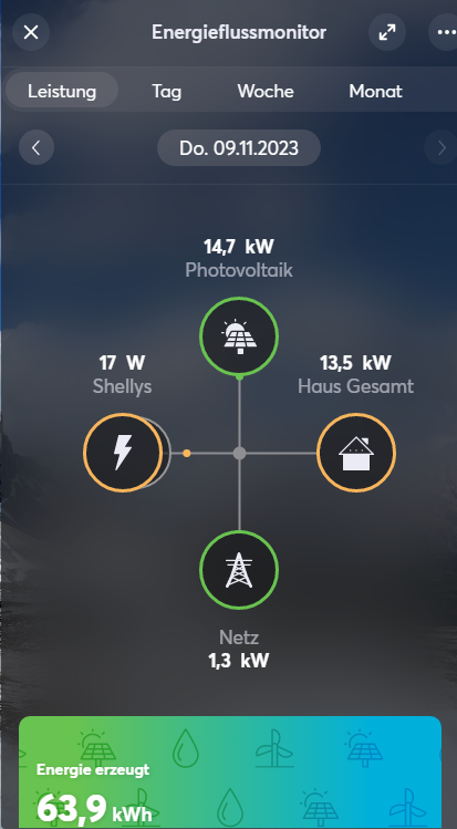

            Aber jetzt...hier der Fehler!
            Ohne in der Config etwas geändert zu haben...
Ansichten: 752
Größe: 166,6 KB
ID: 409845 Klicke auf die Grafik für eine vergrößerte Ansicht
Ansichten: 727
Größe: 22,0 KB

              Das klingt wie ein klassischer Fall von Skalierungsfaktor lead/lag. Auf Seite 15 dieses Threads finden Sie eine Diskussion darüber.
              Hallo zusammen, hat jemand von euch schon einen solaredge WR in Loxone eingebunden?.....wenn ja, wie berechnet ihr den skalierfaktor??? danke schon jetzt
              • Ralphidelio
                • 08.06.2016
                • 26
                #177
                Kann Ticos Aussage nur bekräftigen. Hatte den Fehler auch und bin mittlerweile komplett von der ModBus Abfrage vom MiniServer auf den Loxberry mit Node-Red umgestiegen.
                Damit kannst du wesentlich besser die notwendigen Daten en bloc holen und verarbeiten. Der Datentransfer an den MS erfolgt bei mir dann via MQTT.

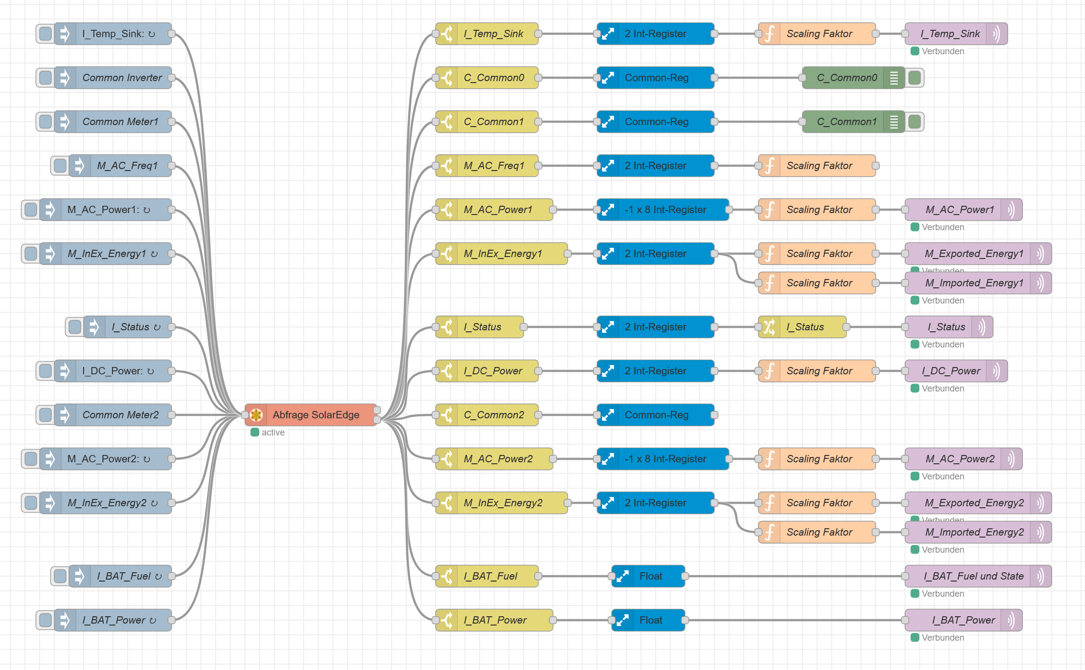

                Hier mal ein kleiner Auszug der grafischen Konfiguration in Node-Red.
Ansichten: 622
Größe: 386,8 KB
                Sieht auf den erste Blick wild aus! Macht aber Sinn, da die verschiedenen Register die du abfragen willst, etwas weiter auseinander liegen.
                Wo ein zusammenhängender Block (wegen Wert inkl. Skalierungsfaktor) abgefragt werden muss, werden die erzeugten Daten im Nachhinein skaliert und auf den Normalwert (kW, kWh), den Loxone erwartet, umgerechnet.
                Da die SolarEgde etwas empflindlich gegen zu hohe ModBus Last ist, wird die Abfrage jeweils um 1 Sekunde verschoben, so dass am Ende in 10 Sek alle Werte einmal geholt worden sind.

                Hier der Export des Flows der SolarEdge im JSON Format. Ich hole die Daten mit dem "Modbus-Flex-Getter". Wird bei mehreren gleichzeitigen Abfragen empfohlen, da die Abfragen dann sequentiell erfolgen und der ModBus Server (SolarEdge) nicht überlastet wird!
                Um die Ergebnisse unterscheiden zu können, nutze ich eine ID (msg.topic) beim Inject die nach dem ModBus-Flex-Getter über einen Switch ausgewertet wird. Sonst weiss ich nicht welches Datum gerade geliefert wurde.
                Die aggregierten Daten werden dann über MQTT an den Miniserver weitergegeben. Im Miniserver muss dann nur noch ein HTTP-Eingang mit dem Namen des Wertes erstellt werden (steht im LoxBerry MQTT Server unter MQTT-Gateway / Incoming Overview). Der Name kann einfach über das Copy Symbol rauskopiert werden und in Loxone eingefügt werden. Somit umgeht man evtl. Schreibfehler.

                        "console": false,
                        "tostatus": false,
                        "complete": "payload",
                        "targetType": "msg",
                        "statusVal": "",
                        "statusType": "auto",
                        "x": 1210,
                        "y": 200,
                        "wires": []
                        "id": "48072014e0fe529b",
                        "type": "inject",
                        "z": "dcc40a907bcdec38",
                        "name": "Common Inverter",
                        "props": [
                                "p": "payload.fc",
                                "v": "3",
                                "vt": "num"
                                "p": "payload.address",
                                "v": "40069",
                                "vt": "str"
                                "p": "payload.quantity",
                                "v": "80",
                                "vt": "str"
                                "p": "topic",
                                "vt": "str"
                        "repeat": "",
                        "crontab": "",
                        "once": false,
                        "onceDelay": "1",
                        "topic": "C_Common0",
                        "x": 200,
                        "y": 140,
                        "wires": [
                                "cb73f831f8e27d37"
                        "id": "1293384494180d6a",
                        "type": "switch",
                        "name": "C_Common0",
                        "property": "topic",
                        "propertyType": "msg",
                        "rules": [
                                "t": "eq",
                                "v": "C_Common0",
                                "vt": "str"
                        "checkall": "true",
                        "repair": false,
                        "outputs": 1,
                        "x": 710,
                        "y": 140,
                        "wires": [
                                "d771d00b4ede5069"
                        "id": "d771d00b4ede5069",
                        "type": "buffer-parser",
                        "name": "Common-Reg",
                        "data": "payload.buffer",
                        "dataType": "msg",
                        "specification": "spec",
                        "specificationType": "ui",
                        "items": [
                                "type": "uint16be",
                                "name": "C_SunSpec_DID",
                                "offset": 0,
                                "length": 1,
                                "offsetbit": 0,
                                "scale": "1",
                                "mask": ""
                                "type": "uint16be",
                                "name": "C_SunSpec_Length",
                                "offset": 2,
                                "length": 1,
                                "offsetbit": 0,
                                "scale": "1",
                                "mask": ""
                                "type": "uint16be",
                                "name": "I_AC_Current",
                                "offset": 4,
                                "length": 1,
                                "offsetbit": 0,
                                "scale": "1",
                                "mask": ""
                                "type": "uint16be",
                                "name": "I_AC_CurrentA",
                                "offset": 6,
                                "length": 1,
                                "offsetbit": 0,
                                "scale": "1",
                                "mask": ""
                                "type": "uint16be",
                                "name": "I_AC_CurrentB",
                                "offset": 8,
                                "length": 1,
                                "offsetbit": 0,
                                "scale": "1",
                                "mask": ""
                                "type": "uint16be",
                                "name": "I_AC_CurrentC",
                                "offset": 10,
                                "length": 1,
                                "offsetbit": 0,
                                "scale": "1",
                                "mask": ""
                                "type": "int16be",
                                "name": "I_AC_Current_SF",
                                "offset": 12,
                                "length": 1,
                                "offsetbit": 0,
                                "scale": "1",
                                "mask": ""
                                "type": "uint16be",
                                "name": "I_AC_VoltageAB",
                                "offset": 14,
                                "length": 1,
                                "offsetbit": 0,
                                "scale": "1",
                                "mask": ""
                                "type": "uint16be",
                                "name": "I_AC_VoltageBC",
                                "offset": 16,
                                "length": 1,
                                "offsetbit": 0,
                                "scale": "1",
                                "mask": ""
                                "type": "uint16be",
                                "name": " I_AC_VoltageCA",
                                "offset": 18,
                                "length": 1,
                                "offsetbit": 0,
                                "scale": "1",
                                "mask": ""
                                "type": "uint16be",
                                "name": " I_AC_VoltageAN",
                                "offset": 20,
                                "length": 1,
                                "offsetbit": 0,
                                "scale": "1",
                                "mask": ""
                                "type": "uint16be",
                                "name": " I_AC_VoltageBN",
                                "offset": 22,
                                "length": 1,
                                "offsetbit": 0,
                                "scale": "1",
                                "mask": ""
                                "type": "uint16be",
                                "name": " I_AC_VoltageCN",
                                "offset": 24,
                                "length": 1,
                                "offsetbit": 0,
                                "scale": "1",
                                "mask": ""
                                "type": "int16be",
                                "name": "I_AC_Voltage_SF",
                                "offset": 26,
                                "length": 1,
                                "offsetbit": 0,
                                "scale": "1",
                                "mask": ""
                                "type": "int16be",
                                "name": "I_AC_Power",
                                "offset": 28,
                                "length": 1,
                                "offsetbit": 0,
                                "scale": "1",
                                "mask": ""
                                "type": "int16be",
                                "name": "I_AC_Power_SF",
                                "offset": 30,
                                "length": 1,
                                "offsetbit": 0,
                                "scale": "1",
                                "mask": ""
                                "type": "uint16be",
                                "name": "I_AC_Frequency",
                                "offset": 32,
                                "length": 1,
                                "offsetbit": 0,
                                "scale": "1",
                                "mask": ""
                                "type": "int16be",
                                "name": "I_AC_Frequency_SF",
                                "offset": 34,
                                "length": 1,
                                "offsetbit": 0,
                                "scale": "1",
                                "mask": ""
                                "type": "int16be",
                                "name": "I_AC_VA",
                                "offset": 36,
                                "length": 1,
                                "offsetbit": 0,
                                "scale": "1",
                                "mask": ""
                                "type": "int16be",
                                "name": "I_AC_VA_SF",
                                "offset": 38,
                                "length": 1,
                                "offsetbit": 0,
                                "scale": "1",
                                "mask": ""
                                "type": "int16be",
                                "name": " I_AC_VAR",
                                "offset": 40,
                                "length": 1,
                                "offsetbit": 0,
                                "scale": "1",
                                "mask": ""
                                "type": "int16be",
                                "name": "I_AC_VAR_SF",
                                "offset": 42,
                                "length": 1,
                                "offsetbit": 0,
                                "scale": "1",
                                "mask": ""
                                "type": "int16be",
                                "name": "I_AC_PF",
                                "offset": 44,
                                "length": 1,
                                "offsetbit": 0,
                                "scale": "1",
                                "mask": ""
                                "type": "int16be",
                                "name": " I_AC_PF_SF",
                                "offset": 46,
                                "length": 1,
                                "offsetbit": 0,
                                "scale": "1",
                                "mask": ""
                                "type": "uint32be",
                                "name": "I_AC_Energy_WH",
                                "offset": 48,
                                "length": 1,
                                "offsetbit": 0,
                                "scale": "1",
                                "mask": ""
                                "type": "int16be",
                                "name": "I_AC_Energy_WH_SF",
                                "offset": 52,
                                "length": 1,
                                "offsetbit": 0,
                                "scale": "1",
                                "mask": ""
                                "type": "uint16be",
                                "name": "I_DC_Current",
                                "offset": 54,
                                "length": 1,
                                "offsetbit": 0,
                                "scale": "1",
                                "mask": ""
                                "type": "int16be",
                                "name": " I_DC_Current_SF",
                                "offset": 56,
                                "length": 1,
                                "offsetbit": 0,
                                "scale": "1",
                                "mask": ""
                                "type": "uint16be",
                                "name": "I_DC_Voltage",
                                "offset": 58,
                                "length": 1,
                                "offsetbit": 0,
                                "scale": "1",
                                "mask": ""
                                "type": "int16be",
                                "name": "I_DC_Voltage_SF",
                                "offset": 60,
                                "length": 1,
                                "offsetbit": 0,
                                "scale": "1",
                                "mask": ""
                                "type": "uint16be",
                                "name": "I_DC_Power",
                                "offset": 62,
                                "length": 1,
                                "offsetbit": 0,
                                "scale": "1",
                                "mask": ""
                                "type": "int16be",
                                "name": "I_DC_Power_SF",
                                "offset": 64,
                                "length": 1,
                                "offsetbit": 0,
                                "scale": "1",
                                "mask": ""
                                "type": "int16be",
                                "name": "I_Temp_Sink",
                                "offset": 68,
                                "length": 1,
                                "offsetbit": 0,
                                "scale": "1",
                                "mask": ""
                                "type": "int16be",
                                "name": "I_Temp_SF",
                                "offset": 74,
                                "length": 1,
                                "offsetbit": 0,
                                "scale": "1",
                                "mask": ""
                                "type": "uint16be",
                                "name": " I_Status",
                                "offset": 76,
                                "length": 1,
                                "offsetbit": 0,
                                "scale": "1",
                                "mask": ""
                                "type": "uint16be",
                                "name": "I_Status_Vendor",
                                "offset": 78,
                                "length": 1,
                                "offsetbit": 0,
                                "scale": "1",
                                "mask": ""
                        "swap1": "",
                        "swap2": "",
                        "swap3": "",
                        "swap1Type": "swap",
                        "swap2Type": "swap",
                        "swap3Type": "swap",
                        "msgProperty": "payload",
                        "msgPropertyType": "str",
                        "resultType": "keyvalue",
                        "resultTypeType": "return",
                        "multipleResult": false,
                        "fanOutMultipleResult": false,
                        "setTopic": false,
                        "outputs": 1,
                        "x": 940,
                        "y": 140,
                        "wires": [
                                "8bd1eba1f6bb3fd3"
                        "id": "8bd1eba1f6bb3fd3",
                        "type": "debug",
                        "active": true,
                        "tosidebar": true,
                        "console": false,
                        "tostatus": false,
                        "statusVal": "",
                        "x": 1210,
                        "y": 140,
                        "wires": []
                        "id": "d1916ffdcc8b1fef",
                        "type": "inject",
                        "name": "",
                        "props": [
                                "p": "payload.fc",
                                "v": "3",
                                "vt": "num"
                                "v": "40103",
                                "vt": "str"
                                "v": "4",
                                "vt": "str"
                                "p": "topic",
                                "vt": "str"
                        "repeat": "30",
                        "crontab": "",
                        "once": true,
                        "onceDelay": 0.1,
                        "topic": " I_Temp_Sink",
                        "x": 200,
                        "y": 80,
                        "wires": [
                                "cb73f831f8e27d37"
                        "id": "79796e789537a67a",
                        "type": "switch",
                        "name": " I_Temp_Sink",
                        "rules": [
                                "t": "eq",
                                "v": " I_Temp_Sink",
                                "vt": "str"
                        "checkall": "true",
                        "repair": false,
                        "outputs": 1,
                        "x": 710,
                        "y": 80,
                        "wires": [
                                "ac4a66751211903c"
                        "id": "ac4a66751211903c",
                        "name": "2 Int-Register",
                        "dataType": "msg",
                        "items": [
                                "type": "int16be",
                                "offset": 0,
                                "length": 1,
                                "offsetbit": 0,
                                "scale": "1",
                                "mask": ""
                                "type": "int16be",
                                "name": "SF",
                                "offset": 6,
                                "length": 1,
                                "offsetbit": 0,
                                "scale": "1",
                                "mask": ""
                        "swap1": "",
                        "swap2": "",
                        "swap3": "",
                        "setTopic": false,
                        "outputs": 1,
                        "x": 940,
                        "y": 80,
                        "wires": [
                                "d14ee17058c5732e"
                        "id": "d14ee17058c5732e",
                        "type": "function",
                        "name": "Scaling Faktor",
                        "func": "var outmsg = { payload: msg.payload. I_Temp_Sink * Math.pow(10, msg.payload.SF)}\nreturn outmsg;",
                        "outputs": 1,
                        "timeout": 0,
                        "noerr": 0,
                        "initialize": "",
                        "finalize": "",
                        "libs": [],
                        "x": 1160,
                        "y": 80,
                        "wires": [
                                "0b75f54aeddfea6b"
                        "id": "0b75f54aeddfea6b",
                        "type": "mqtt out",
                        "topic": "solaredge/ I_Temp_Sink",
                        "qos": "",
                        "retain": "",
                        "respTopic": "",
                        "contentType": "",
                        "userProps": "",
                        "correl": "",
                        "expiry": "",
                        "broker": "85fbdaac5ba739fa",
                        "x": 1350,
                        "y": 80,
                        "wires": []
                        "id": "036d7ad23247f72d",
                        "type": "modbus-client",
                        "name": "SolarEdge",
                        "clienttype": "tcp",
                        "bufferCommands": true,
                        "stateLogEnabled": false,
                        "queueLogEnabled": false,
                        "failureLogEnabled": true,
                        "tcpHost": "1.2.3.4",
                        "tcpPort": "502",
                        "tcpType": "DEFAULT",
                        "serialPort": "/dev/ttyUSB",
                        "serialType": "RTU-BUFFERD",
                        "serialBaudrate": "9600",
                        "serialDatabits": "8",
                        "serialStopbits": "1",
                        "serialParity": "none",
                        "serialConnectionDelay": "100",
                        "serialAsciiResponseStartDelimiter": "0x3A",
                        "unit_id": "2",
                        "commandDelay": "1",
                        "clientTimeout": "10000",
                        "reconnectOnTimeout": true,
                        "reconnectTimeout": "2000",
                        "parallelUnitIdsAllowed": true,
                        "showWarnings": true,
                        "showLogs": true
                        "id": "85fbdaac5ba739fa",
                        "type": "mqtt-broker",
                        "name": "Lokaler MQTT",
                        "broker": "localhost",
                        "port": "1883",
                        "clientid": "",
                        "autoConnect": true,
                        "usetls": false,
                        "protocolVersion": "4",
                        "keepalive": "60",
                        "cleansession": true,
                        "autoUnsubscribe": true,
                        "birthTopic": "",
                        "birthQos": "0",
                        "birthRetain": "false",
                        "birthPayload": "",
                        "birthMsg": {},
                        "closeTopic": "",
                        "closeQos": "0",
                        "closeRetain": "false",
                        "closePayload": "",
                        "closeMsg": {},
                        "willTopic": "",
                        "willQos": "0",
                        "willRetain": "false",
                        "willPayload": "",
                        "willMsg": {},
                        "userProps": "",
                        "sessionExpiry": ""
