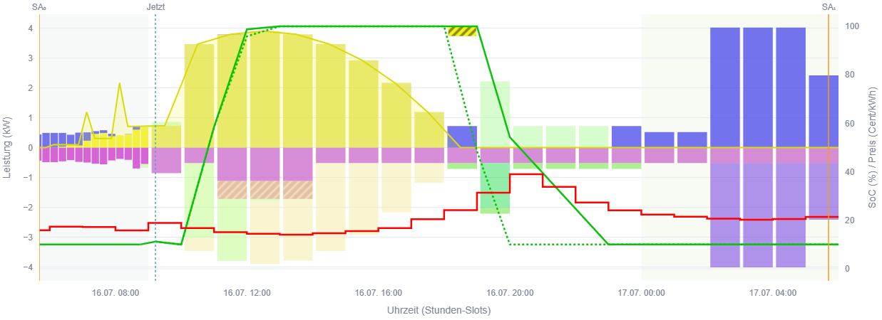

    🚀 Was macht Earnie?
    • Agiert als eine sehr mächtige HEMS (Home Energy Management Software)
    • Optimiert das ganze System in einem variablen 24-48h-Fenster auf minimale Kosten.
    • Holt automatisch die stündlichen EPEX-Preise und Wetterdaten für eine aktuelle Optimierung.
    • Berechnet die optimalen, günstigsten Laufzeitfenster für eure Verbraucher und steuert diese automatisch oder gibt Empfehlungen.
    • Fertigt umfangreiche Was-Wäre-Wenn-Simulationen für ein ganzes Jahr, um verschiedene Konfiguration vorab testen zu können.
    • Ist unabhängig von Tarif- oder System-Providern (auch andere Smarthome-Lösungen sind denkbar)
    Online-Monitoring von Earnie
    Online-Monitor von Earnie
