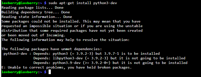

              .:Chris:. Bei Dir ist leider die apt Datenbank so kaputt, dass hier irgendwelche nicht auflösbaren Abhängigkeiten existieren. Du hast irgendeine Paket-Konstellation, die apt beim Upgrade nicht selbstständig auflösen kann. Das hat zur Folge, dass bei Dir Python nicht sauber installiert wird:
Ansichten: 778
Größe: 31,9 KB
              Das hat zur Folge, dass das Update bei Dir nicht durchgelaufen ist und zahlreiche Pakete vermutlich nicht installiert und/oder upgegraded wurden.​
Ansichten: 799
Größe: 93,1 KB
              Es bleibt nur Dein Backup zurückzuspielen, alle selbst hinbzugefügten Repositories zu entfernen und die Pakete zu entfernen und dann das Upgrade neu zu probieren. Oder gleich den LoxBerry neu aufzusetzen, was vermutlich schneller geht.

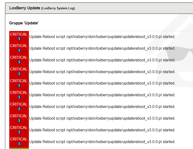

                  Hi zusammen,
                  mein Loxberry schein auch in einer Dauer Update Schleife zu sein.
                  Wenn ich das Update starte, passier einiges. Siehe Log. Kurz danach hat er den Neustart durchgeführt.
                  Aber nach einiger Zeit startet er neu und beginnt von vorne. Siehe Log1.
                  Ideen voran es liegt?
                  Zuletzt geändert von DaCro; 18.03.2023, 19:17.
                    • 5677
                    #57
                    Die Logs enden ganz abrubt - sieht so aus als ob der Pi abschmiert (Stromversorgung?). Zudem hast Du ein Problem mit dem FHEM Apt Repository:
                    Err:1 https://debian.fhem.de/nightly InRelease\
                    The following signatures couldn't be verified because the public key is not available: NO_PUBKEY 95D737016F529CF1\
                    Fetched 19.0 kB in 2s (11.2 kB/s)\
                    Reading package lists...\
                    W: An error occurred during the signature verification. The repository is not updated and the previous index files will be used. GPG error: https://debian.fhem.de/nightly InRelease: The following signatures couldn't be verified because the public key is not available: NO_PUBKEY 95D737016F529CF1\
                    W: Failed to fetch https://debian.fhem.de/nightly/InRelease The following signatures couldn't be verified because the public key is not available: NO_PUBKEY 95D737016F529CF1\
                    W: Some index files failed to download. They have been ignored, or old ones used instead.\​

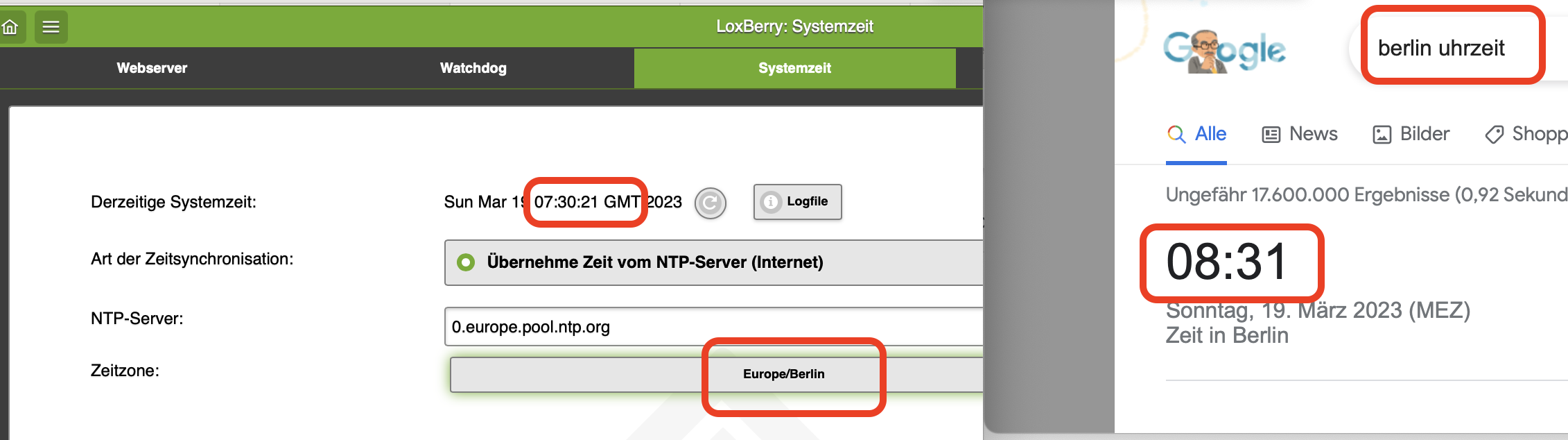

                    Guten Morgen zusammen,
                    hab ich hier was falsch eingestellt? Meine Systemzeit geht eine Stunde nach.
                    Gruß Thomas
Name: Bildschirm­foto 2023-03-19 um 08.32.38.png
Ansichten: 701
Größe: 203,4 KB
                      • 6366
                      #59
                      Du hast jetzt den qemu-guest-agent installiert, der Dir jetzt die Zeit mit dem Gast synchronisiert. Dann musst Du Dir ansehen was Dein Proxmox da macht. Btw. Ist die Zeit ja nicht falsch. Die wird Dir auf GMT synchronisiert und ist damit korrekt
                        • 5677
                        #60
                        Mmhhh, ich glaube ich hatte das neulich auf einem Raspberry mit Diet Pi auch... Das müssten wir uns nochmal anschauen denke ich.
