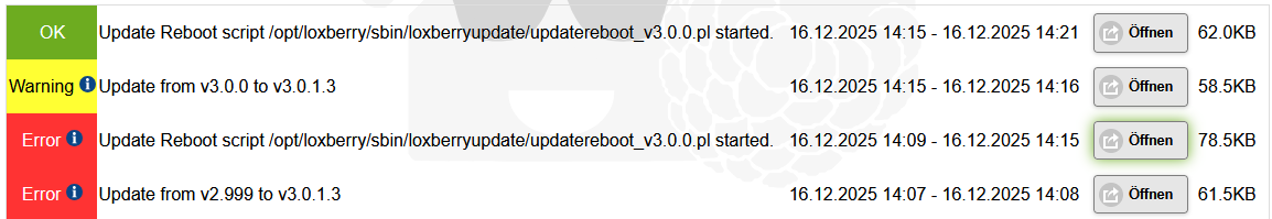

                          ich habe ebenfalls Probleme beim Update auf Version 3.0. Ich nutze einen Raspberry Pi 4 4GB Model B. Das Update wirft immer folgende Meldungen aus, auch nach Zurücksetzen auf v2.9.9.9: Klicke auf die Grafik für eine vergrößerte Ansicht
Ansichten: 135
Größe: 58,8 KB
                          Die Logs sind im Anhang. Vorab als root apt-get update hat auch nicht geholfen. Mir wird somit im LoxBerry Update Reiter immer die Fehlermeldung "In einer früheren LoxBerry Update Installation wurde mindestens ein notwendiges Update-Script nicht ausgeführt..." angezeigt.
                          Hat jemand eine Lösung?
