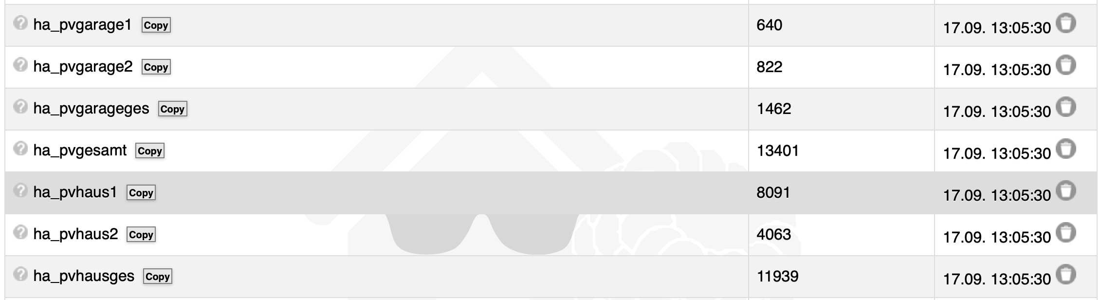

    Habe endlich die Zeit gefunden für 3.0 LB läuft bei mir auf Proxmox VM
    Update - hat nicht funktioniert - Kernel Panic - wie hier schon oft geschrieben
    Neuinstallation war easy
    kleines (Schönheits?) Problem auf 3.0 werden mir die aktiven MQTT Einträge nicht entsprechend angezeigt in LB2 waren die noch grün
