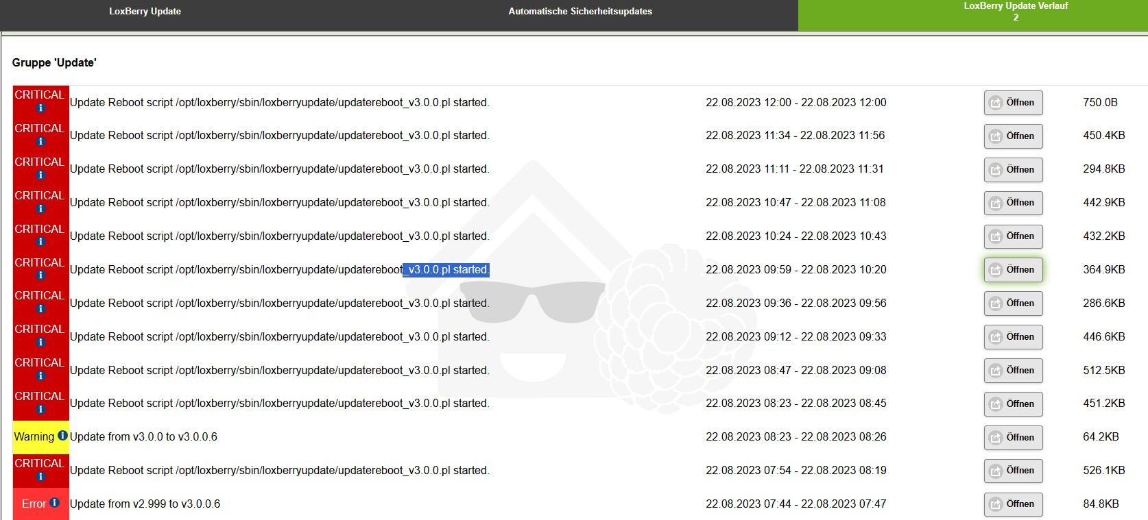

            ich möchte direkt diesen Thread nutzen, um mein Problem zu schildern, hoffe das ist okay ?!
            Ich bekomme Fehler beim Update auf die v3.0.0.6. Ich habe von meinem v2.2.2.2 LB ein Backup per Widget gemacht und dann das Update auf v3 angestoßen.
            Komischerweise dauert das Update auf meinem Pi ca. 4 Stunden und für meine Begriffe fängt er zwischendurch immer mal wieder von vorn an.
            Der Pi ist ein: Raspberry Pi 4 Model B Rev 1.1
            Die Log-Übersicht zum Update seht ihr im Screenshot und die beiden "Error" und "Warning" Logs habe ich euch mal hier angehangen. Bei Bedarf kann ich euch auch gerne noch die anderen (großen) Logs anhängen.
            Ich sehe die Errors in den Logs, habe aber leider keine Idee, was ich machen kann um diese zu beheben. Ich vermute ein Problem bei Python und/oder Mosquitto, da er bei MQTT schreibt "Mosquitto not running".
            Ich hoffe ihr könnt mir bei dem Problem weiterhelfen.
            Vielen Dank im Voraus und VG
            wAllAcEr
            PS: Achja, fällt mir gerade ein: beim zweiten Versucht habe ich wegen den Fehlern, dass alle (Update)Server Fehler senden, auch mein Pihole auf einem anderen Raspi deaktiviert, aber das brachte meiner Meinung nach keine Änderung.
            Zuletzt geändert von wAllAcEr; 22.08.2023, 13:00.

              Okay, ich glaube ich bin ein Stück weiter. nach vielem Lesen und testen.
              Zuerst habe ich nochmal alle Plugins auf Aktualität geprüft, siehe da, Stats4Lox war "zu alt" (obwohl kein neues Update in der Plugin-Verwaltung angezeigt wurde). D.h. Plugin geupdatet, jedoch immer noch kein Update auf v3.0.0.6 möglich.
              Dann die Logs nochmal genau gelesen und nun war es ein Fehler weniger.
              Es hatte mit "NO_PUBKEY" zu tun. davon waren anfangs 4 vorhanden, nun nur noch 3.
              Dann habe ich mal nicht dringend benötigte Plugins gelöscht (Miniserver Backup und Loxberry Backup) und nun habe ich nur noch einen "NO_PUBKEY"-Fehler. Dieser bezieht sich auf Grafana.
              Nun habe ich gelesen, dass man die Keys per Command aktualisieren kann, siehe: https://forum.iobroker.net/topic/620...lisiert-werden
              Kann ich die Befehle einfach so auf dem Loxberry ausführen, ohne dass Probleme auftreten?
            • wAllAcEr
              wAllAcEr kommentierte
              So, nun bin ich nach dem Versuch wie zuvor geschrieben wieder ein Stück weiter.
              Grafana konnte jetzt auch ohne Fehler geupdatet werden.
              Allerdings bekomme ich noch immer einen Fehler beim Update:
              CRITICAL: Error installing python3-dev python2-dev swig libgpgme-dev libcairo2-dev libjpeg-dev libgif-dev - Error 100
              So langsam bin ich aber auch mit meinem Latein und Recherche am Ende. Kann mir noch jemand einen Tip geben?
              Vielen Dank

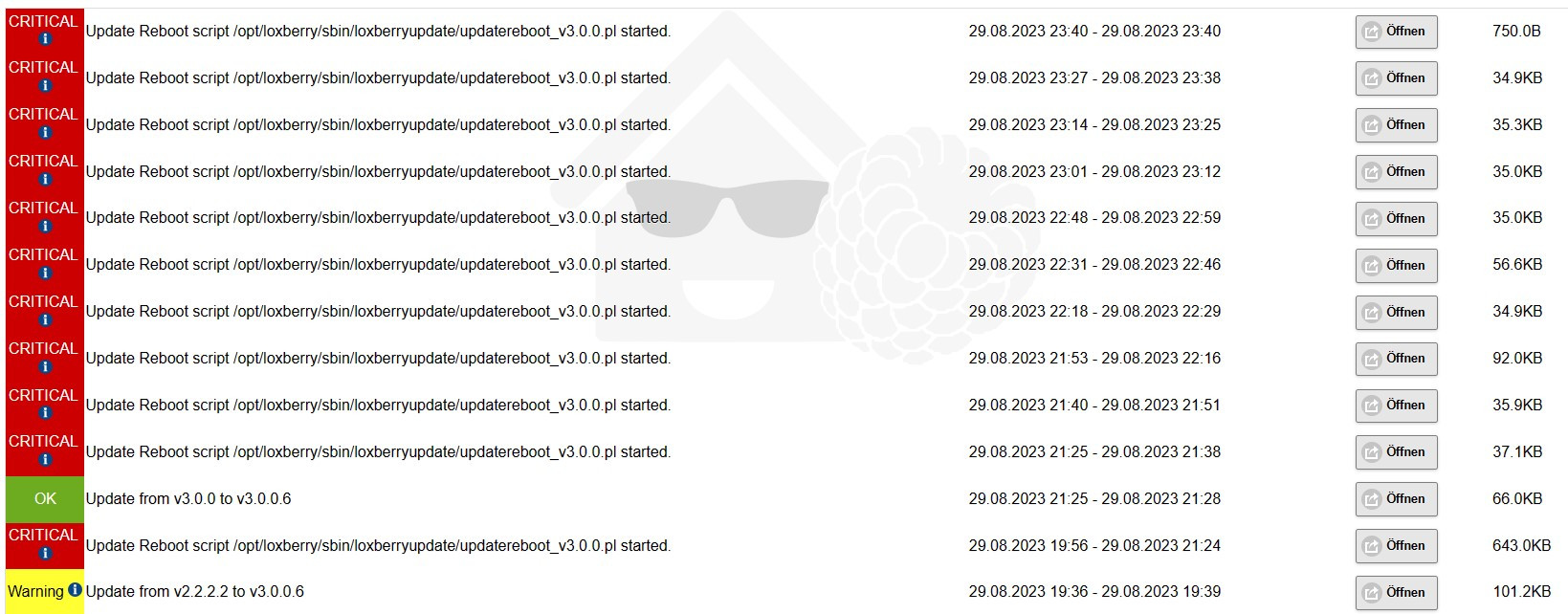

            #114
            Ich mach mal einen Doppelpost, da ich gerne neue Anhänge mit hochladen möchte.
            Ich hab jetzt das ganze Update nochmal von vorn begonnen. D.h.:
            mit LB v2.2.2.2 sämtliche Updates auf die neueste Version gezogen. Danach nochmal mit dem Widget ein Backup erzeugt, das nochmals auf SD geschrieben und dann das Update auf v3 gestartet.
            Nun bekomme ich deutlich deutlich weniger Fehler und das Update auf v3.0.0.6 läuft offensichtlich erfolgreich durch (zumindest sagt mit der Loxberry nicht, dass es einen Fehler gab und ich die Versionsnummer zurücksetzen kann). Allerdings sind im Log Fehler und nach wie vor hat er vermutlich Probleme mit python?!
            Log sagt immer noch: "
            CRITICAL:
            Error installing python3-dev python2-dev swig libgpgme-dev libcairo2-dev libjpeg-dev libgif-dev - Error 100"
            Nun habe ich gesehen, dass Stats4Lox nicht korrekt funktioniert (der Telegraf-Dienst läuft nicht, hängt sicherlich damit zusammen?!) Also bin ich zwar ein Stück weiter, aber dennoch nicht am Ziel
            Vielen Dank im Voraus für eure Hilfe.
            VG wAllAcEr

              #115
              Da muckt Python.... Ich kann Dir nur empfehlen einen LoxBerry frisch aufzusetzen und die Plugins zu übertragen. Damit bist Du 10x schneller als die Updateprobleme zu lösen. Habe ich selbst zig mal durch - es bringt einfach nichts.

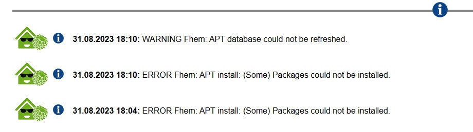

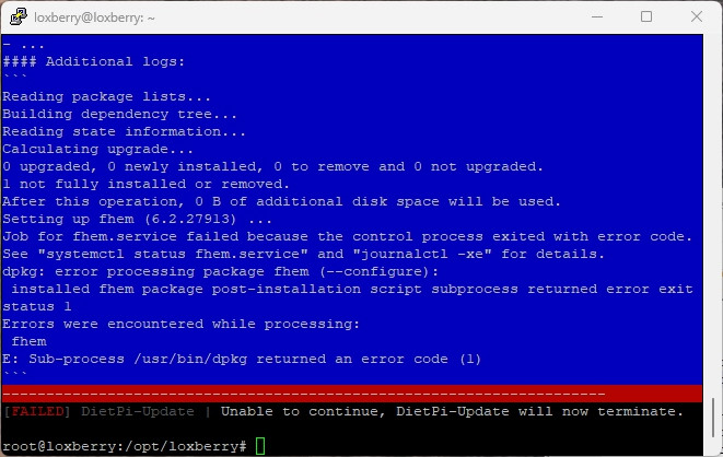

                    bin nach einigem zögern nun doch auch auf die v3.0.0.6 umgestiegen und war überrascht, dass die Installation und auch die Plugins sehr gut funktioniert haben.
                    Einzig beim GPIO bin ich noch bei einer PreReleased Version.
                    Vielen Dank an alle beteiligten für den Loxberry V3
                    Was nur nicht mehr funktioniert, ist das fhem Plugin. Liegt es evtl. an der neuen Linux-Version? Die fhem-Oberfläche bricht immer wieder ab. Teilweise auch nicht mehr erreichbar.
                    Ich hatte das fhem-Plugin installieren können und auch teilweise die Module installieren können. Aber bereits nach zwei Tagen Laufzeit, wurden viele Fehler im fhem-log abgelegt.
                    Daraufhin habe ich das fhem deinstalliert und neu installiert. Was aber da zumindest für mich seltsam war, dass Verzeichnis /opt/fhem/ wurde nach der Deinstallation nicht gelöscht. Soll das so sein? Ist mir aufgefallen, nachdem ich das fhem-Plugin wieder installiert hatte und alle Module und Änderungen der fhem.cfg noch vorhanden waren. Neustarts habe ich dazwischen schon durchgeführt. Hat aber nichts geändert bzw. verbessert. Habe dann das fhem-Verzeichnis als SU komplett gelöscht und fhem neu installiert.
                    Nur leider werden jetzt bei der Installation vom fhem-Plugin bereits Fehler gemeldet. Siehe Log-Dateien.
                    Auch ein DietPi Update bringt fhem-Fehler. (dpkg ???)
                    Was mache ich falsch oder habt Ihr einen Tipp?
                    Falls die Anfrage nicht hier hin gehört, dann bitte zum fhem-Plugin verschieben.
                    VG
                    Hesch@
